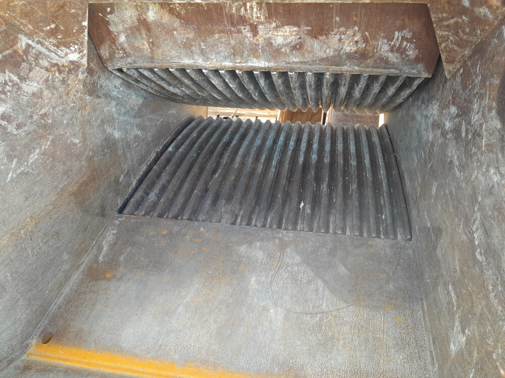

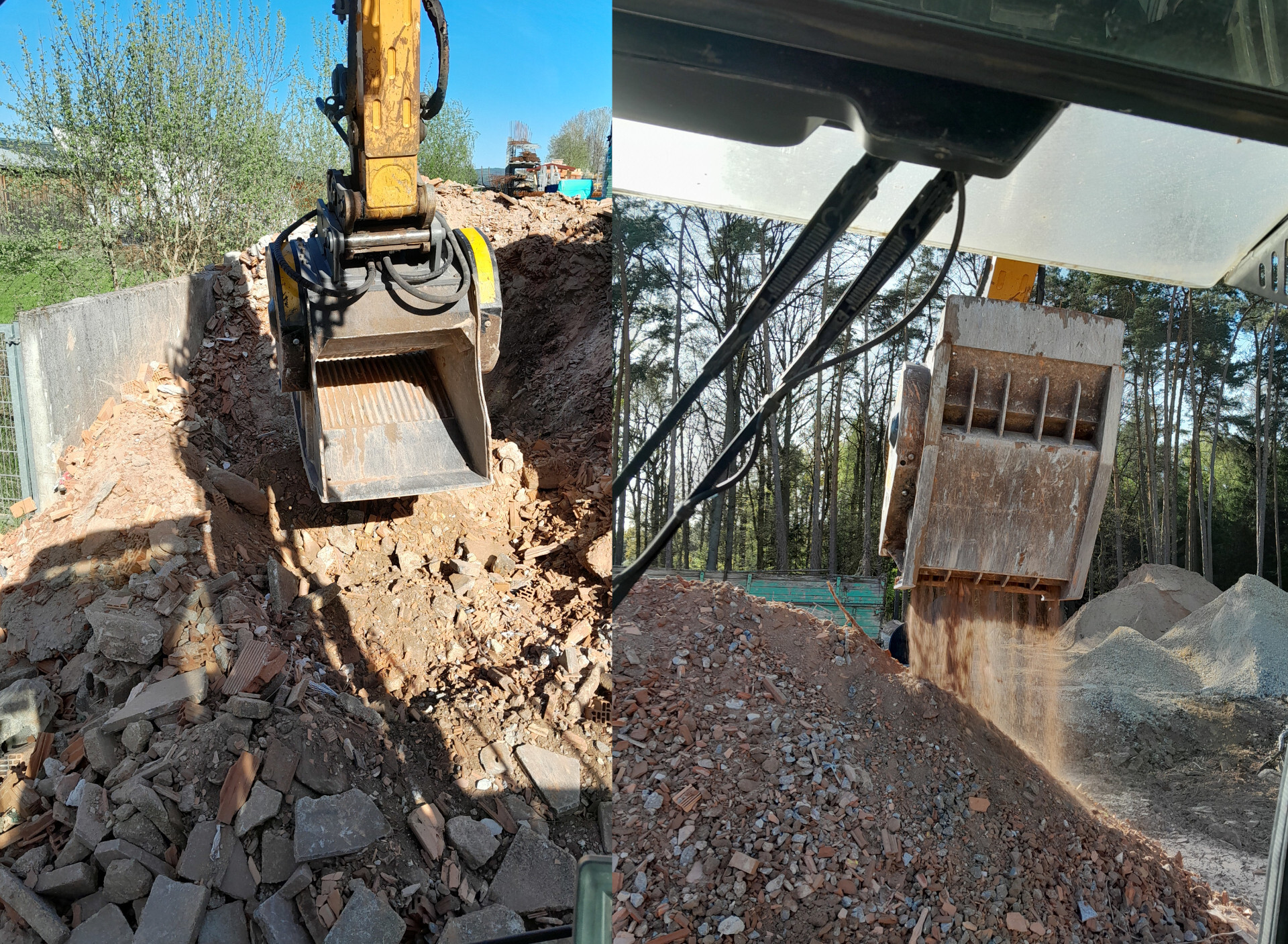

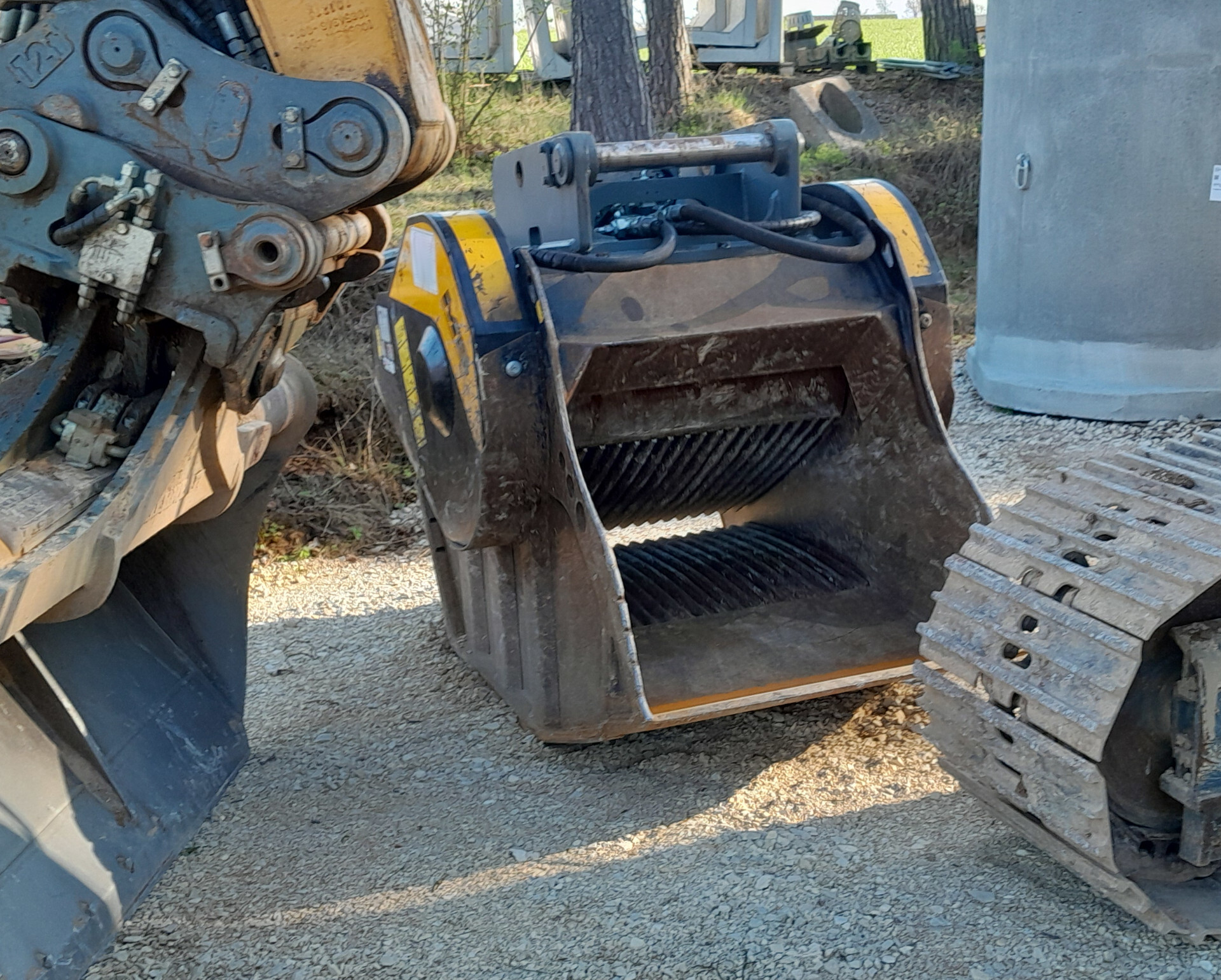

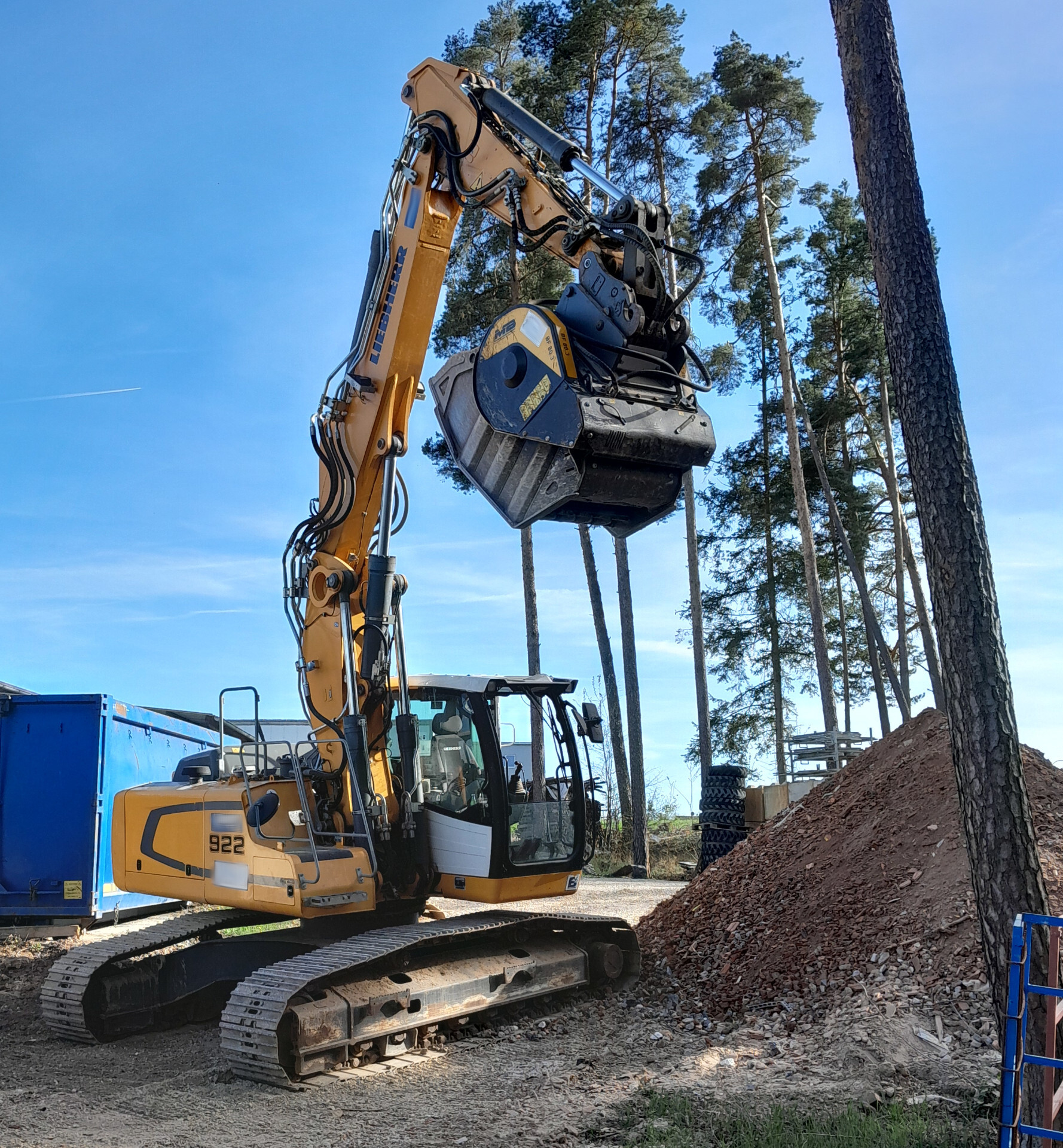

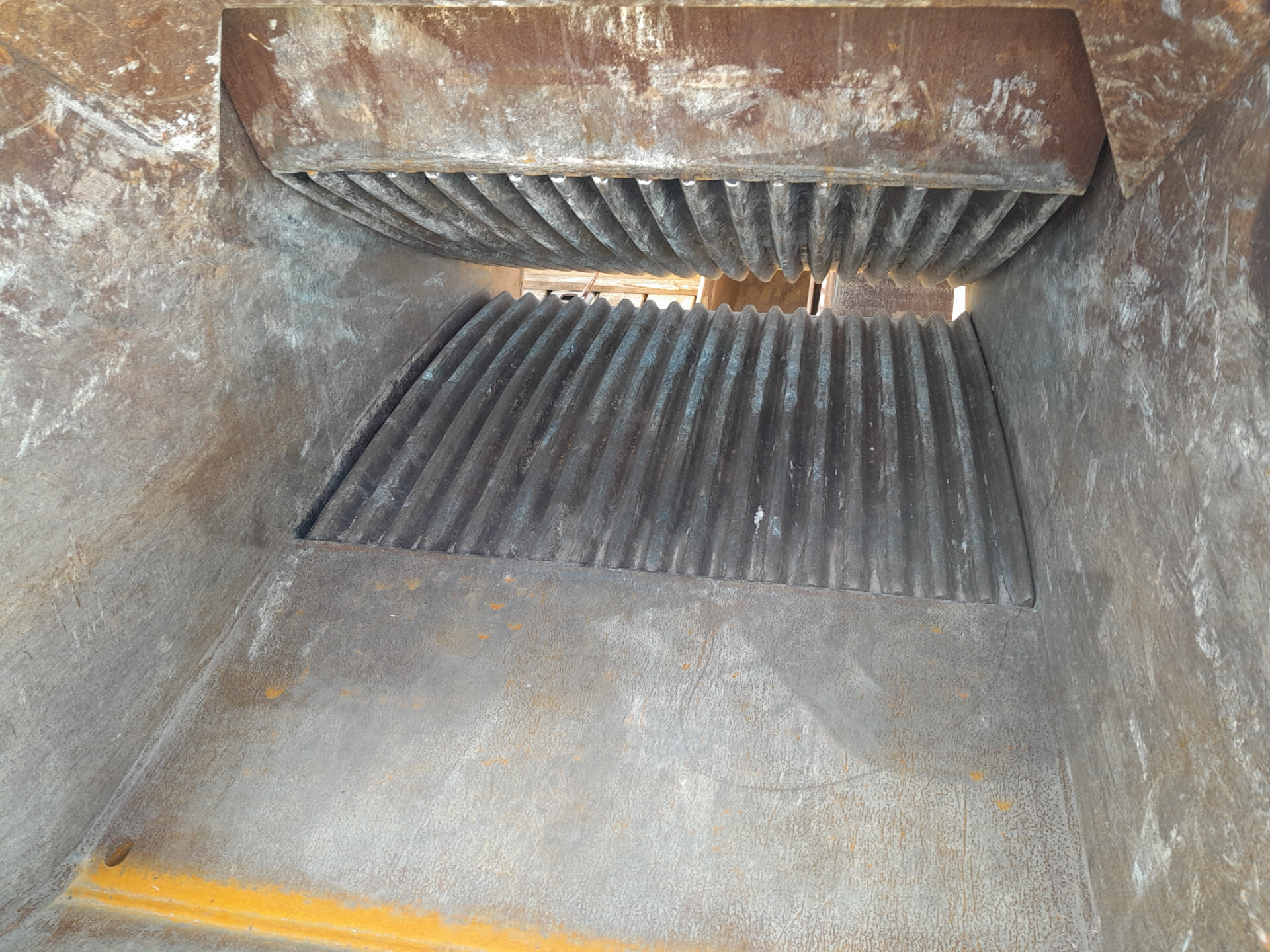

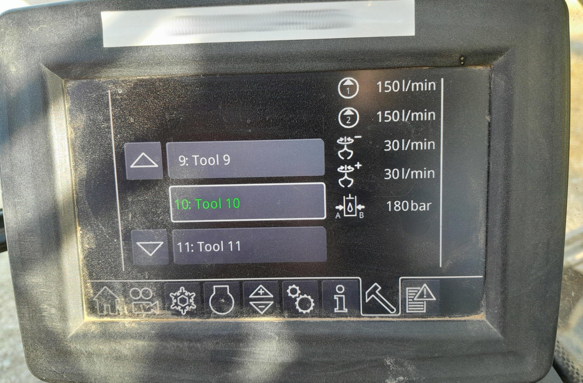

...da unser Schuttbunker langsam aber sicher am Überlaufen war... heute mal was neues ausprobiert - eine Brecheraktion geht nicht mehr, da der Vermieter die beiden Arjes 250 Impaktor, die wir vor Jahren mal angemietet hatten gegen einen noch größeren Brecher ersetzt hat... und dabei waren letztendlich selbst die kleinen Arjes-Brecher schon überdimensioniert. Also -da es auch mit einem angefragten Baggerbetrieb mit nem Brecherlöffel nicht geklappt hat- hat unser Chef bei unserer örtlichen Hydraulikbude mit Anbaugeräte-Vermietung angefragt... Mittwoch das Teil abgeholt, hab ich den Löffel heute Nachmittag mal getestet. Lt. Typenschild 3,0 Tonnen der Bursche... angeblich für Bagger von 18,5 bis 29 Tonnen Gewicht... https://www.mbcrusher.com/de/at/produkte/backenbrecherlöffel/bf-80.3 würde ich das Ding nicht an einem kleineren Bagger als mindestens unserem R 922 mit 23...24 Tonnen fahren wollen... klar, dass man das so nicht macht, aber zum Abschätzen / Erfahrungswert... quer zum Unterwagen kommt mit leerem Brecherlöffel und voller Ausladung der Hintern vom Bagger (langsam, leicht beherrschbar) hoch. Lt. Übergabeprotokoll des Vermieters soll der Löffel mit max. 250 bar (lt Typenschild am Löffel 230 bar) bei 160Ltr. Durchfluß gefahren werden... von allen eingestellten Werkzeugen paßt die Nr. 10 mit 180 bar bei 150 Ltr. am besten... ist in jedem Fall nicht zuviel. ...die beiden letzten Bilder wurden fast exakt um 17°° Uhr aufgenommen... angefangen hab ich ca. 14³°... also ca. 2,5 Stunden für den Haufen
