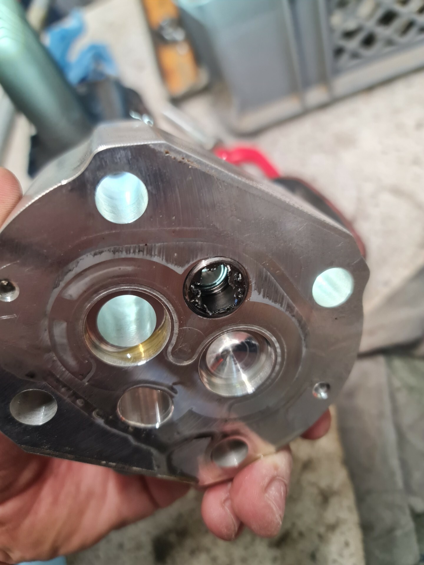

Neuigkeiten zum Thema, hoffe es hilft allen anderen. Die Pumpe war schuld. Es sind quasi 2 Pumpen verbaut und die eine soll bei 110 bar gegen den Tank entlasten und nur die grosse soll weiter fördern bis auf 165 bar. An den beiden Messanschlüssen hatte ich immer denselben Druck, das heisst, die Pumpen sind quasi kurzgeschlossen gewesen. Jegliche Verstellung am Ventil der Pumpe, machte keinen Unterschied also alles auseinandergebaut und siehe da, die Innere Brücke hats komplett zerlegt, samt Rückschlagventil, 0.5mm Drossel und dem ganzen Einsatz in der Pumpe. Interessanterweise lief der Bagger so sicherlich mehrere Jahre und die Pumpe förderte so gut es ging Also, wenn ihr den gleichen Druck an beiden Pumpen misst, ist entweder das Ventil durch (gibts praktisch nicht zu kaufen), oder die Pumpe hats innen zerlegt. -
