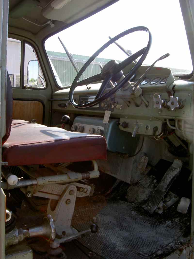

Noch ein Blick in die Fahrerkabine...

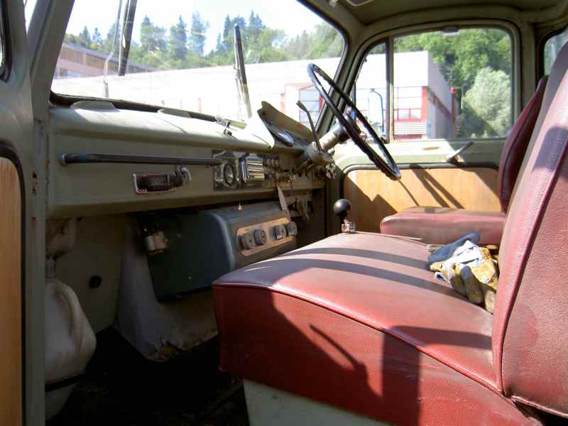

...und letztes Bild.

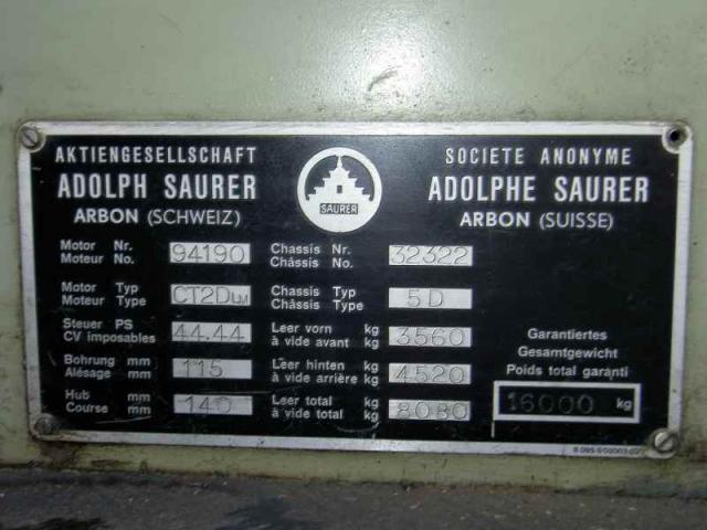

Frage an die Experten: welches Baujahr hat der Lastwagen? eusa_think.gif
Hallo Polä,
schon bevor ich das Typenschild sah, freute ich mich auf eine echte Rärität, denn die Motorraumklappen gab's nur zusammen mit dem CT2D-Lm. Lm steht für Ladermotor, und das bedeutet ein mechanisches LYSHOLM-Gebläse. Auf einem solchen Bock habe ich meinen Führerschein gemacht, allerdings ohne NOVA-Druckluftstarter wie hier. Ich sollte noch ein Betriebshandbuch haben, aber wo?
Bezüglich Baujahr wäre es einfacher, wenn das Typenschild auch die Motorleistung zeigen würde, denn dieser Motor hatte zuerst 170, und dann 192 PS, das Drehmoment war schlicht phänomenal. So dem Gefühl nach schätze ich das Baujahr auf 1965.
