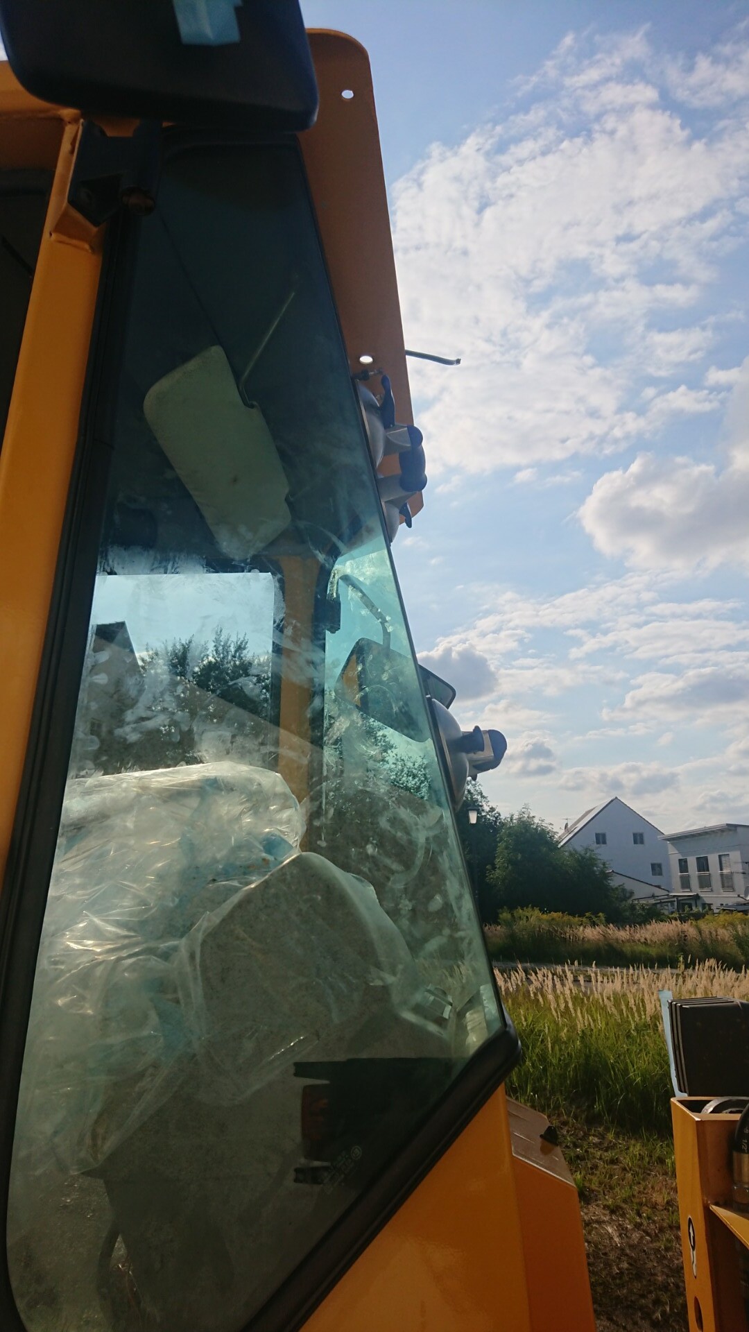

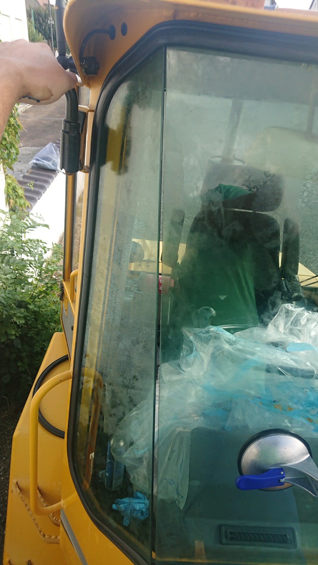

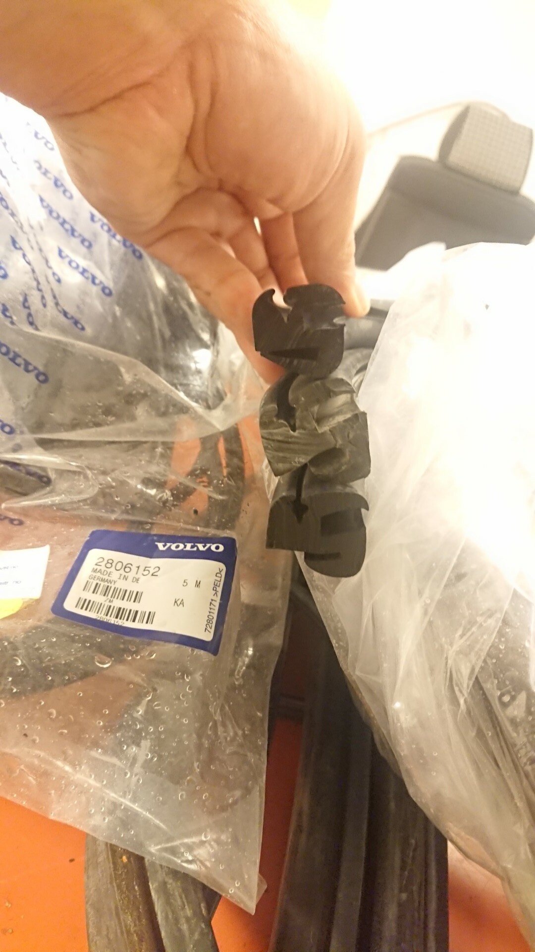

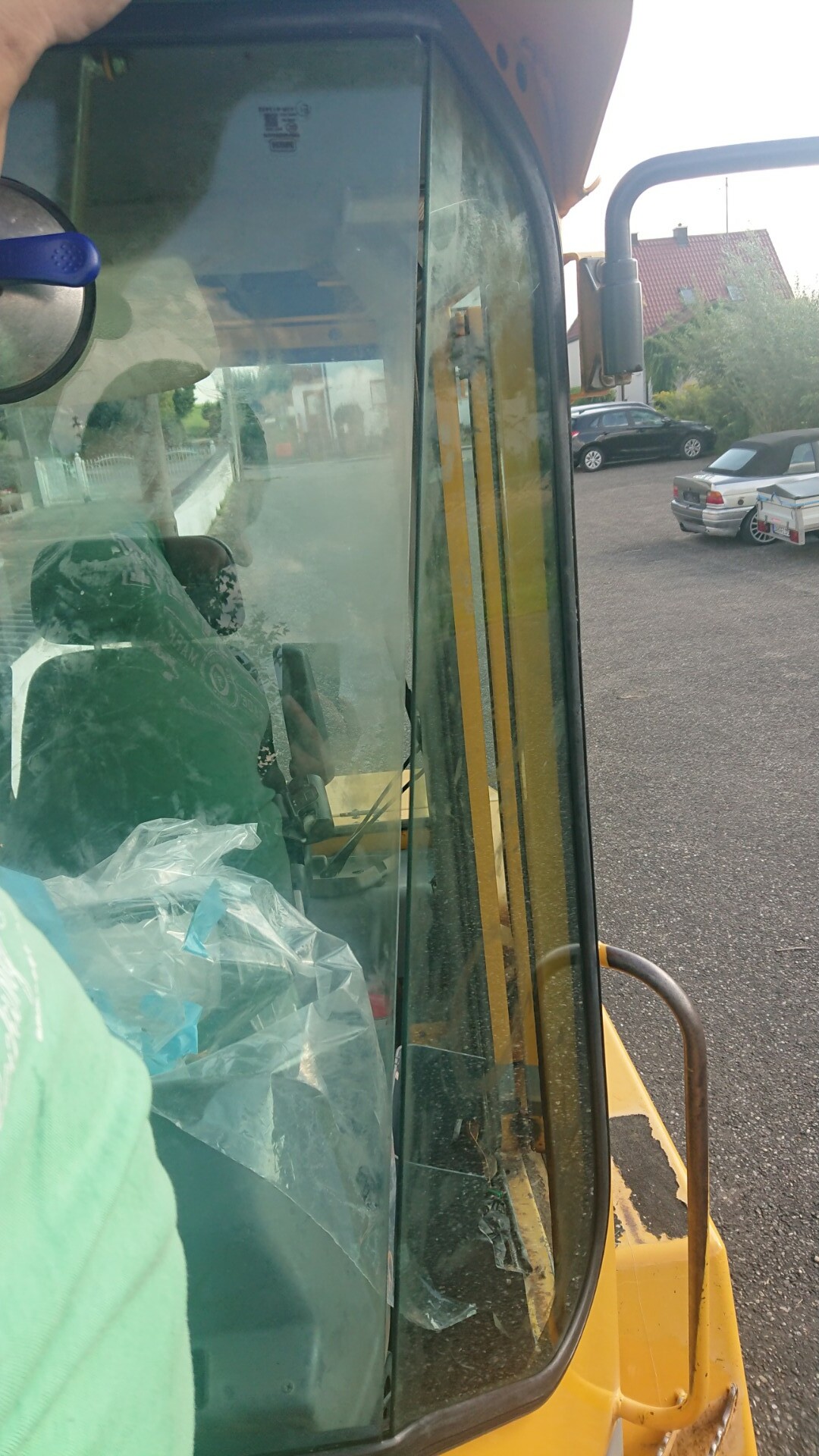

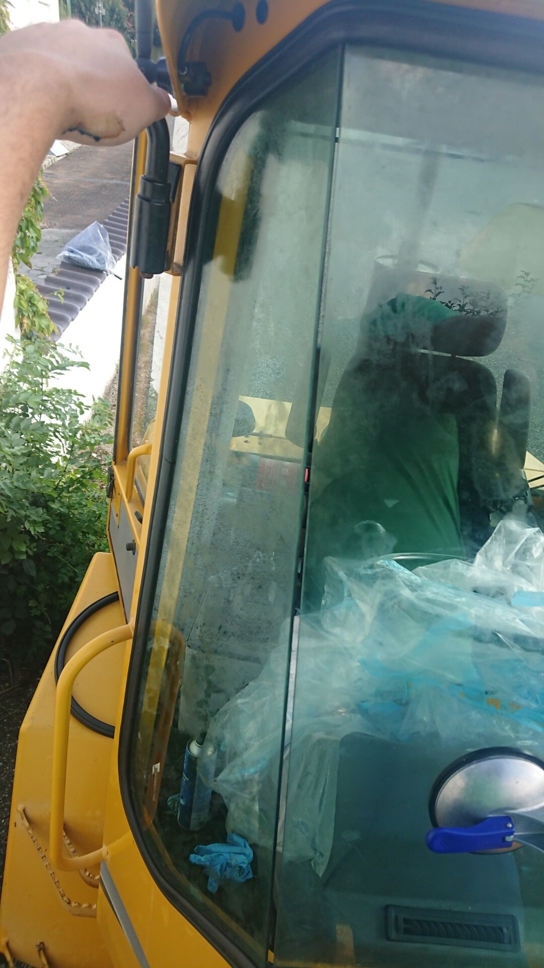

  2. Heute ist die neue Dichtung angekommen. Sieht auf jeden Fall eher nach der original verbauten aus. Unten die neu angekommene. Mitte die original verbaute. Oben die von volvo gelieferte. Leider hab ich trotz anderer Dichtung nicht viel Verbesserung gemerkt. Die Seitenscheiben gingen etwas mehr schieben. besser Wie so hab ich es nicht hin bekommen. rechts passt es recht gut. links eine Dreiecksförmige Fuge. Insgesamt muss die mittlere Scheibe immer noch in der Dichtung Schiefstehend eingebaut werden damit die linke Fuge in erträglichem Bereich von 8-9mm ist. Baut man die scheibe parallrl zum Dach ein hat man 2cm Fuge links. Demnach muss doch eigentlich die mittlere scheibe nicht im Winkel sein oder die Kabine ist verzogen. Oder hab ich was übersehen?
