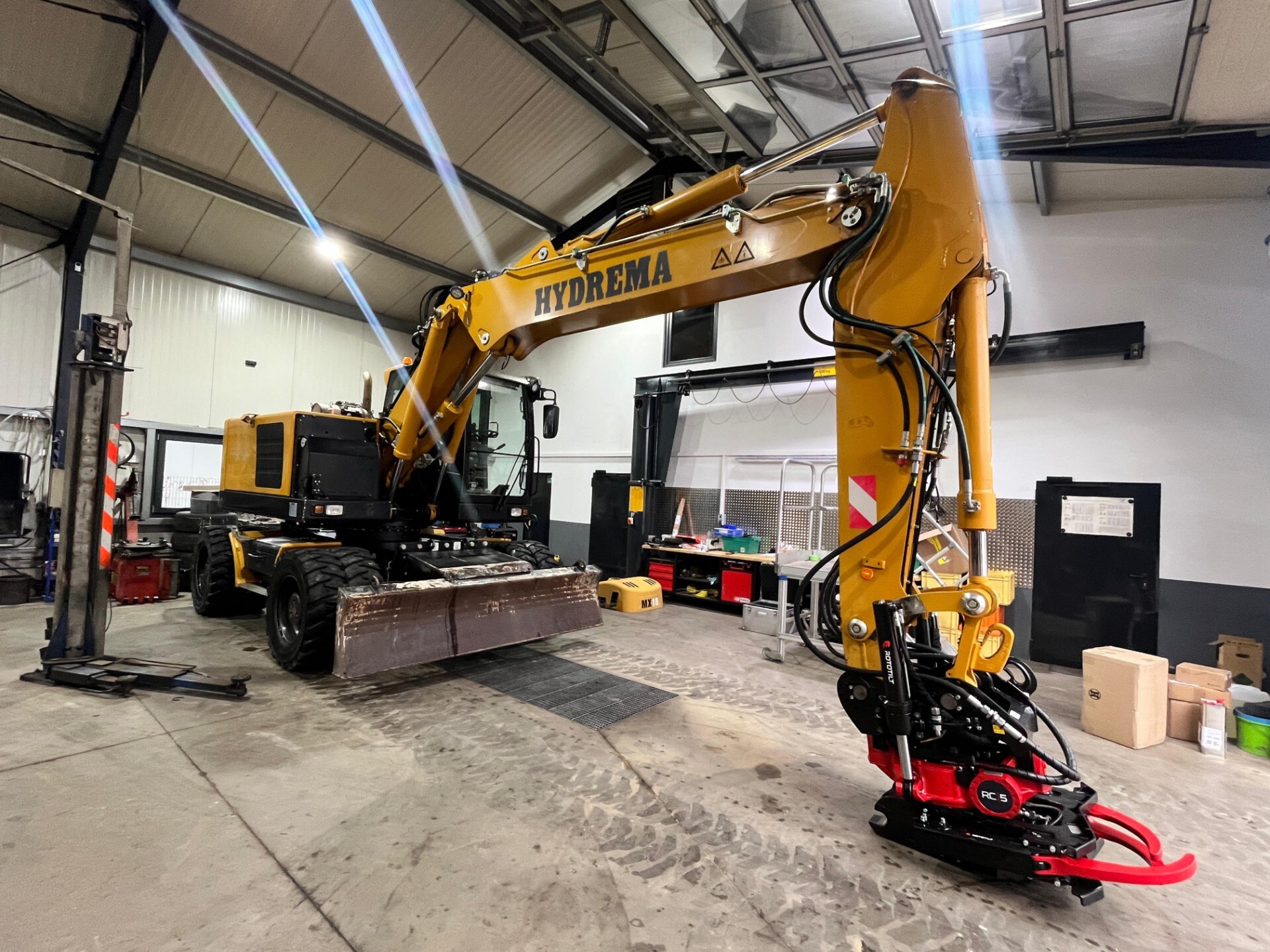

An sich bin Ich ja nicht der Gebrauchtkäufer...aber manchmal ist die Gelegenheit zu günstig... der MX18 mit 2200h bekommt gerade ein wenig Zuneigung bei @Rilo-Baumaschinen und einen Rototilt R5 mit OQ65... - Heute
