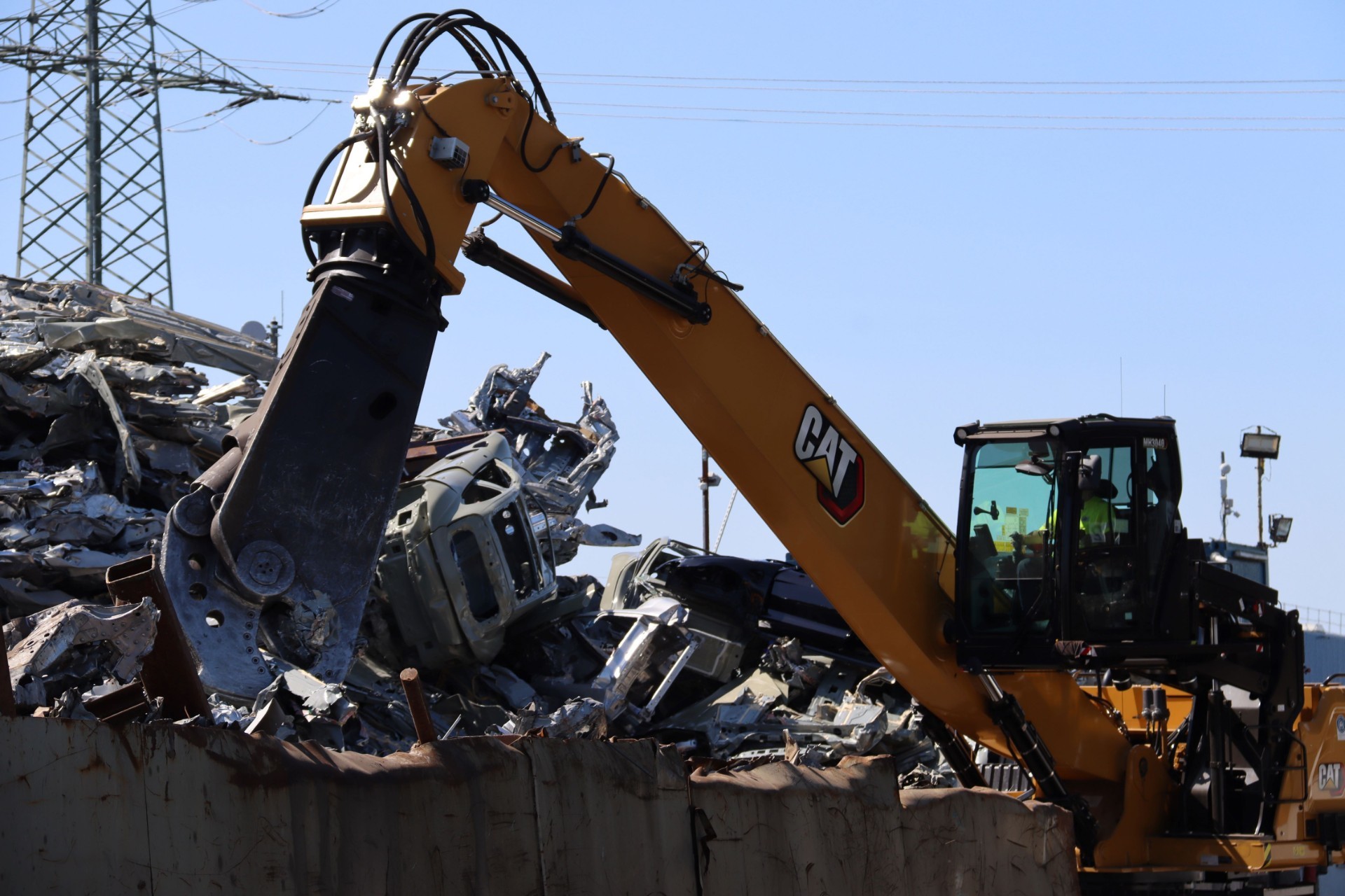

Ein neuer Cat MH3040 bereitet alte Karosserien für Stahlwerke vor.
Dabei greift der Entsorger und Recyclingspezialist auf einen Cat MH3040 mit Schere zurück, der Schrottabfälle aus dem Maschinenbau und der Automobilindustrie wie Mischschrott, Blechabfälle, Karosseriebleche, Grobbleche oder Stanzabfälle nach ihren Fraktionen sortiert und dann in die entsprechenden Chargen zerteilt. An diese Aufgabe wurde der Umschlagbagger von Zeppelin und seiner Niederlassung Böblingen sowie der Abteilung Customizing angepasst. Es ist der erste Vertreter einer Kleinserie, der in dieser Konstellation als Direktanbau entwickelt wurde und in den Schrotteinsatz ging.

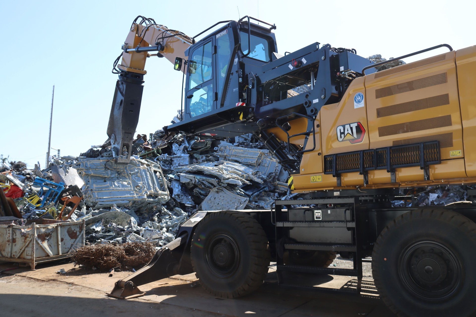

Der Direktanbau der Schere machte Anpassungen der Hydraulik erforderlich.
Vorgabe von Eberhard Mayr war, die vorhandene Schere zu übernehmen. Sie musste jedoch angepasst werden. Denn die Idee war, von einem Schnellwechsler wegzugehen, denn der Anteil der Arbeiten mit Greifer fällt gering aus, sodass sich ein häufiger Wechsel der Werkzeuge erübrigt. „Damit reduzieren wir auch das Risiko, dass mal ein Ventil kaputtgeht, wenn die Schere abgelegt und der Greifer aufgenommen wird – so wie es in der Vergangenheit schon vorkam“, so Thomas Schneider.
Alexander Tress holte seinen Kollegen Michael Sünder, Projektleiter für Sonderlösungen der Zeppelin Abteilung Customizing, mit ins Boot, um den Direktanbau der Schere zu realisieren, wobei Ausleger- und Stielfunktionen beibehalten wurden. Die fünf Tonnen schwere Schere benötigt einen Druck von 350 bar und eine Ölmenge von 400 Litern pro Minute. „Um dies zu ermöglichen, mussten wir die Hydraulik anpassen und eine zusätzliche Elektrohydraulische Steuerung einbauen“, so Michael Sünder. Um das Rücklauföl der Schere ohne hohen Gegendruck wegzuleiten und dadurch die thermische Belastung der Maschine zu reduzieren sowie um Kraftstoff zu sparen, wurden die bestehenden zwei Leitungen um zwei zusätzliche Leitungen ergänzt. Zudem muss das Hydrauliköl filtriert werden. Somit wurden Zusatzfilter aufgebaut. „Vom Ergebnis ist genau das eingetreten, was uns Alexander Tress versprochen hat: Durch den Umbau und die Anpassung arbeitet die Schere schneller und kraftvoller als am vorherigen Gerät“, so Thomas Schneider. Mit einer schnelleren Schwenkgeschwindigkeit verkürzt der MH3040 die Zykluszeiten und ermöglicht es dem Bediener, mehr Material in der gleichen Zeit zu bewegen. Mehrere Tonnen Schrott werden in der Stunde von dem Cat MH3040 bearbeitet. Das fortschrittliche Hydrauliksystem bietet ein gutes Verhältnis von Leistung, Effizienz und Laststeuerung. Der Schwerlast-modus erhöht die Hubkapazität. Wie alle Cat Bagger der neuen Generation ist die Maschine mit einer elektrohydraulischen Vorsteuerung ausgestattet.
