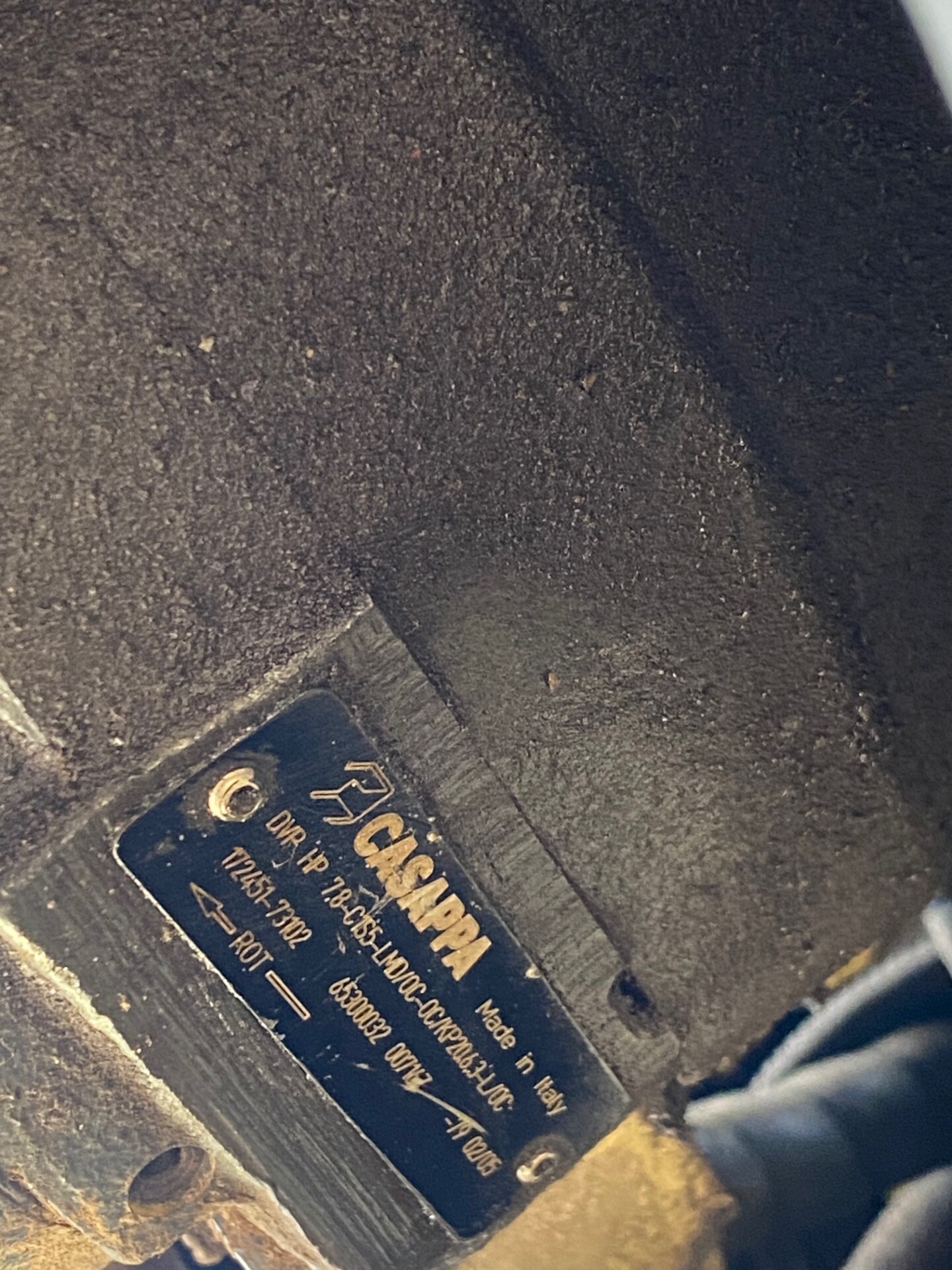

Stell mal ein Foto ein.

Ok vielen dank mal für die antworten.
werde da nochmal genauer nachsehen
Im Anhang ist noch ein bild vom typenschild der pumpe
