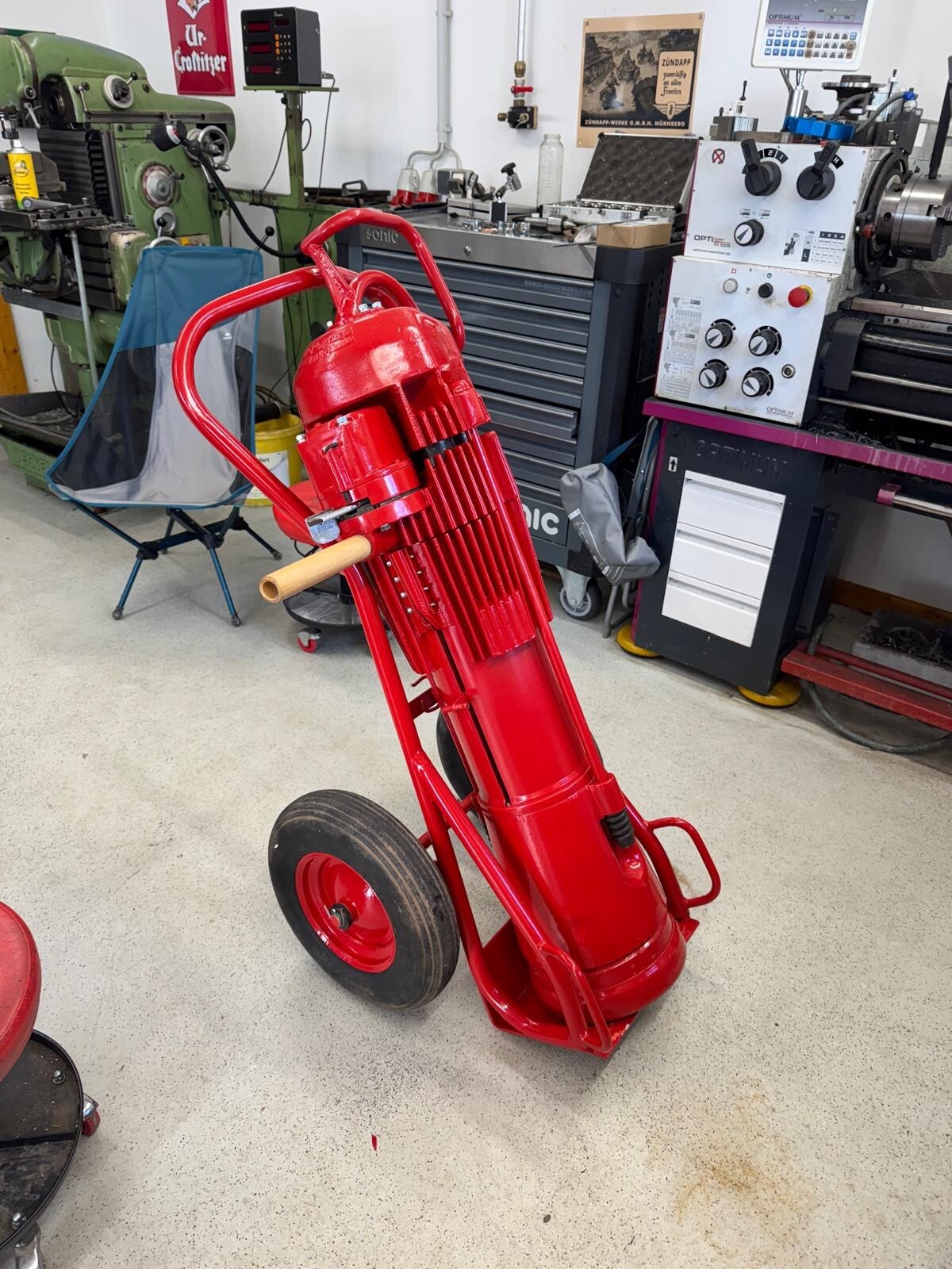

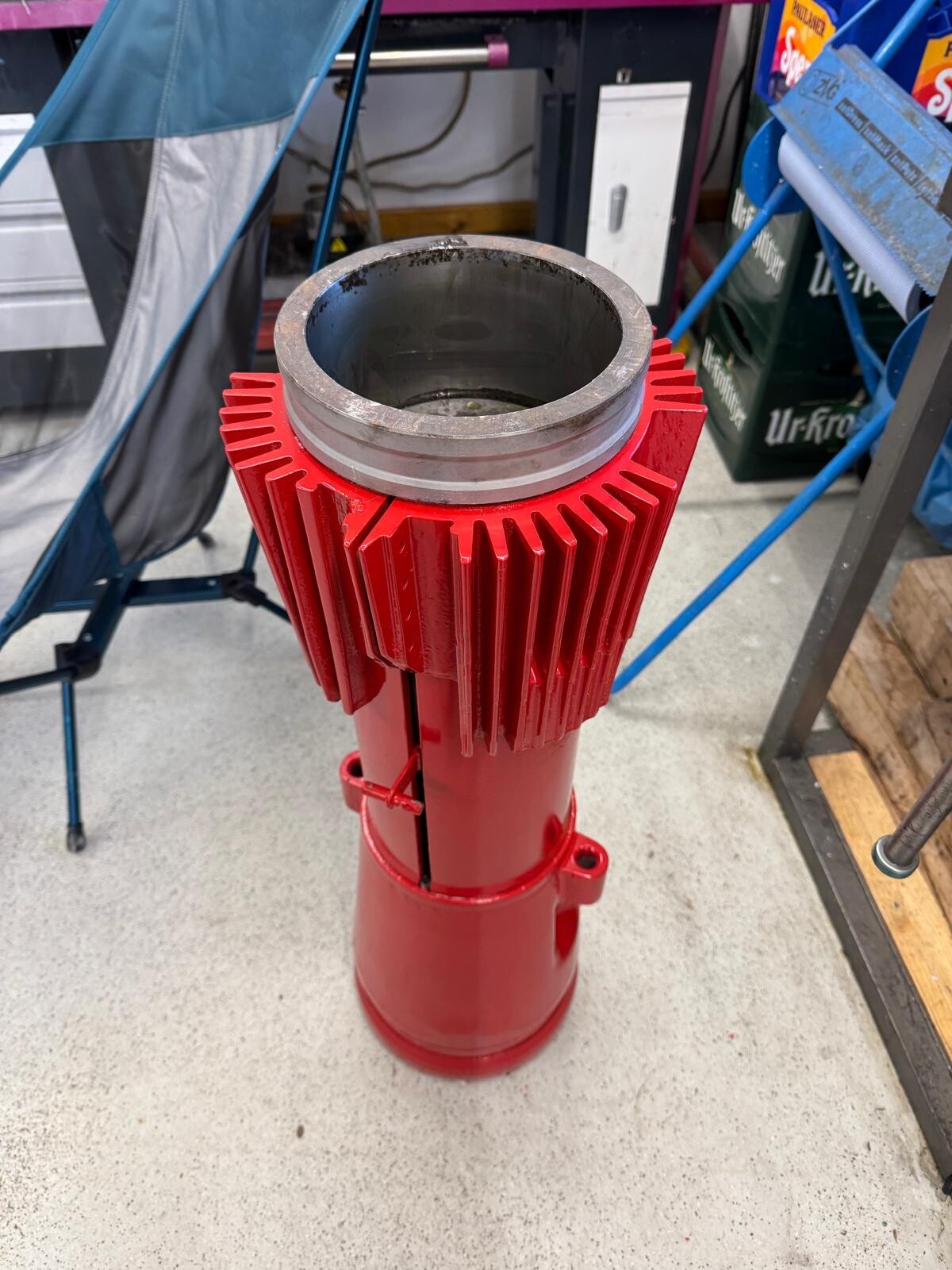

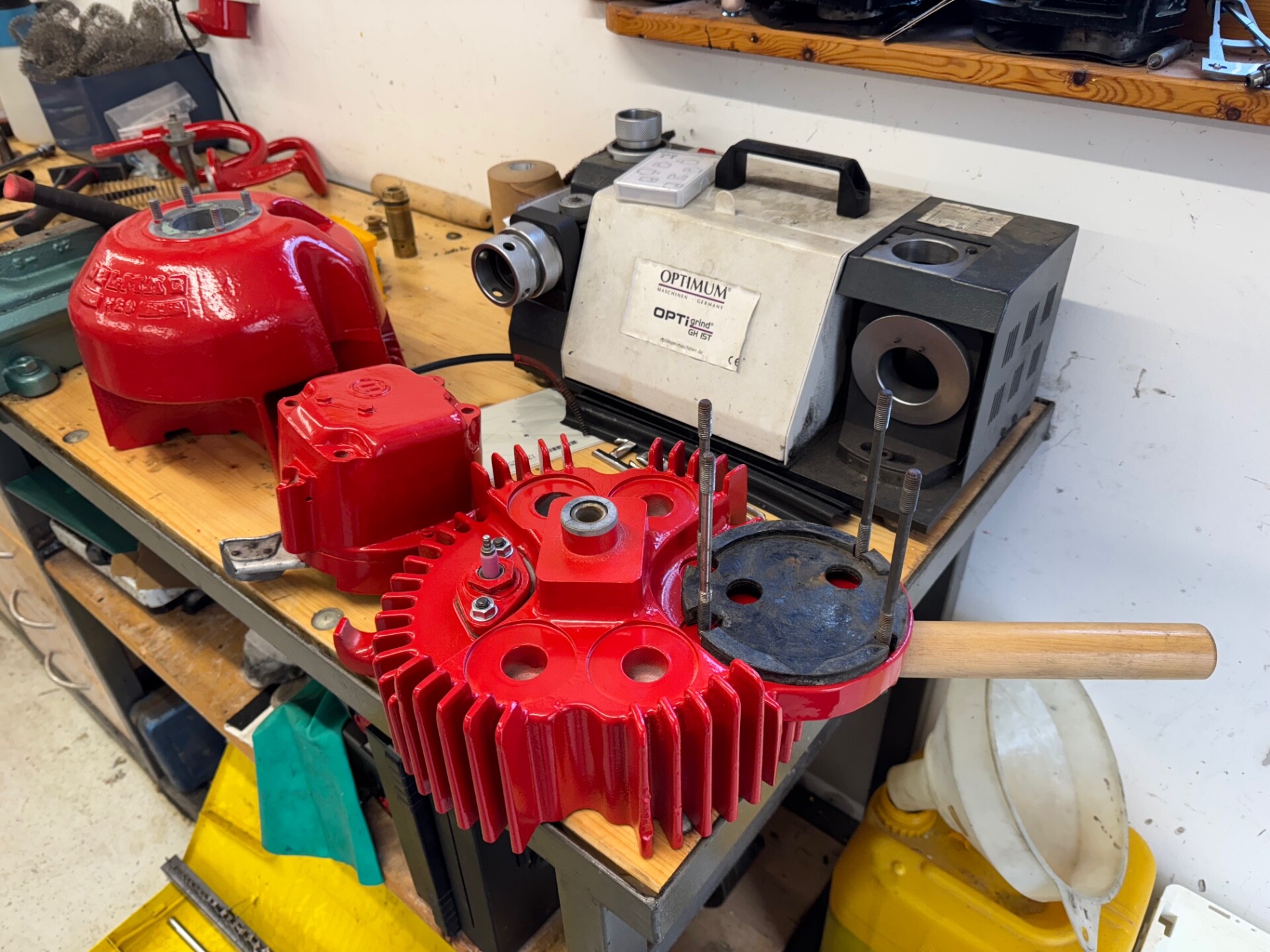

Servus, nach langem mal wieder Update. Die Delmag ist mittlerweile komplettiert und natürlich auf Funktion getestet Den Magnetzünder hatte ich komplett zerlegt und gereinigt. Danach alle beweglichen Bauteile hauchzart gefettet und auf Leichtgängigkeit geprüft. Mit einer Anleitung konnte ich auch den Kontaktabstand des Unterbrechers einstellen und somit den optimalen Funke erzielen. Die neue Zündkerze war ein Restbestand von Ebay. Eine schwierige Sache war das Mischventil, welches ich mit sehr viel Geduld eingeschliffen habe. Dazu habe ich ein Schlitzschraubenzieher und sehr feine Ventilschleifpaste verwendet. Glücklicherweise war der Ventilsitz noch in Takt und das Ventil hält auch dicht. Hier seht ihr die fertige Ramme, mit Wagen. Falls jemand noch eine originale Abdeckhaube und oder einen Werkzeugkasten zu veräußern hat darf er mir gern schreiben. Na dann Prost! - Heute
