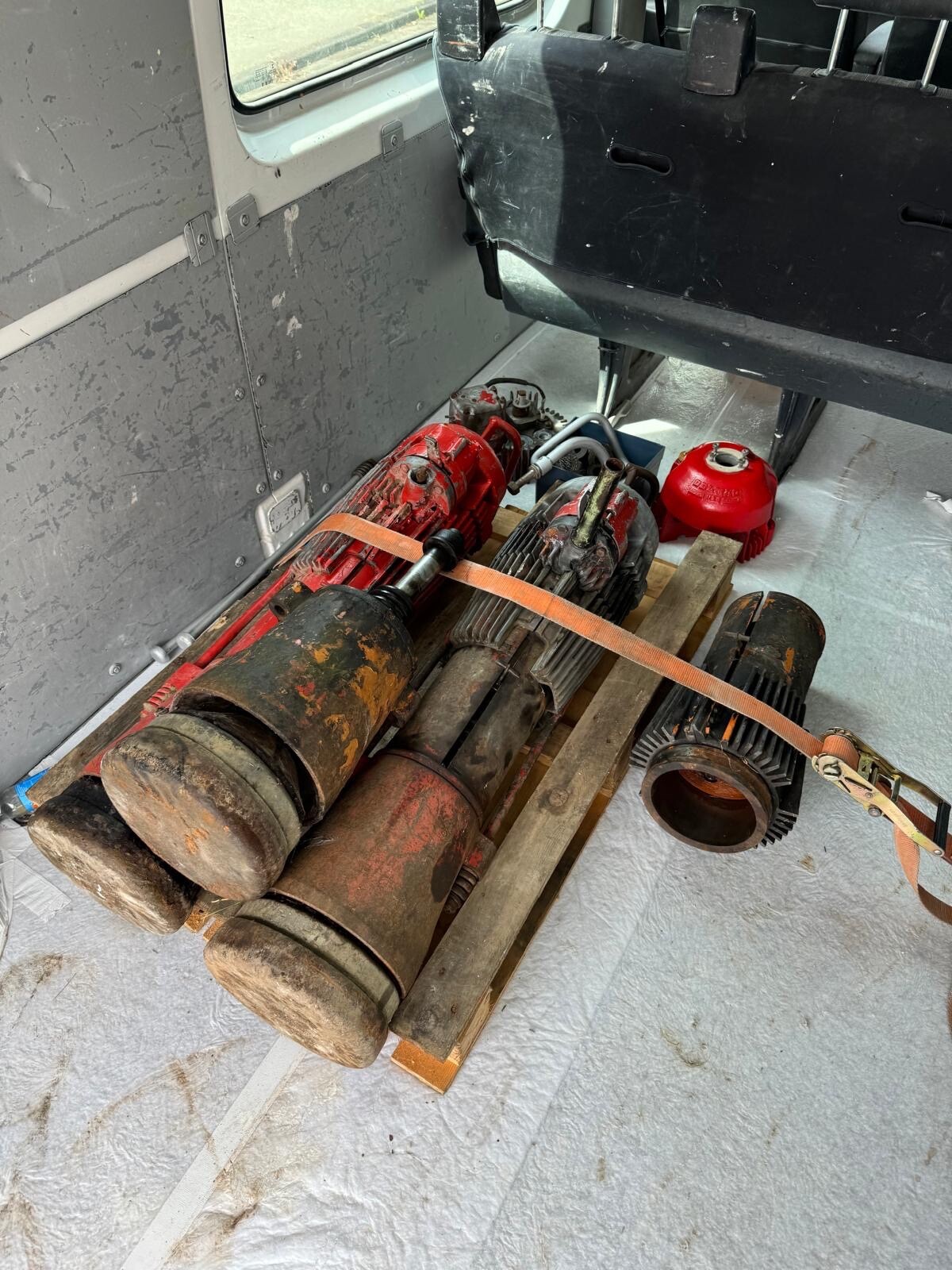

ich bin über Kleinanzeigen zu insgesamt 3 Stück Delmag H2S gekommen. Eine haben wir einem guten Freund zum Geburtstag vermacht, jetzt ist es an der Zeit meine zu restaurieren. Ich dachte ich lasse euch hier mit vielen Bildern daran Teil haben, den ein oder anderen mag es ja interessieren.
Nach dem Kauf der Schätze

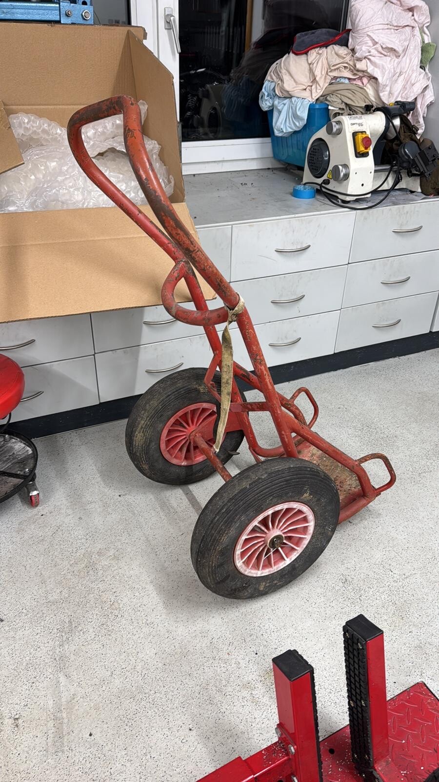

Die Original Karre musste natürlich herzu. Hier noch mit den Plastik Rädern, mittlerweile aber mit Stahlrädern. 92c3e34f-ae1e-4e70-ac4b-7768d5873056.thumb.jpeg.67776dfcdaa39f207333bbaeef8cdd04.jpeg

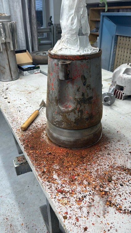

Vorbereiten zum lackieren…Ca. 3 Schichten Lack mittels Ziehklinge, Schleifer und wieder Sandstrahlen entfernt, bis aufs blanke Metall.

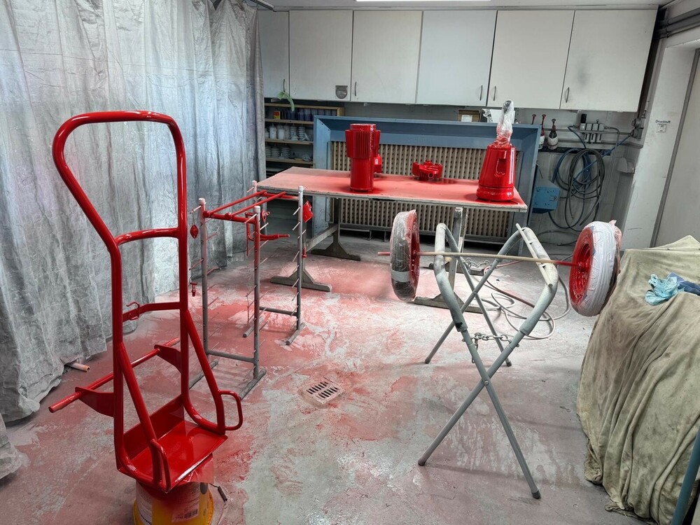

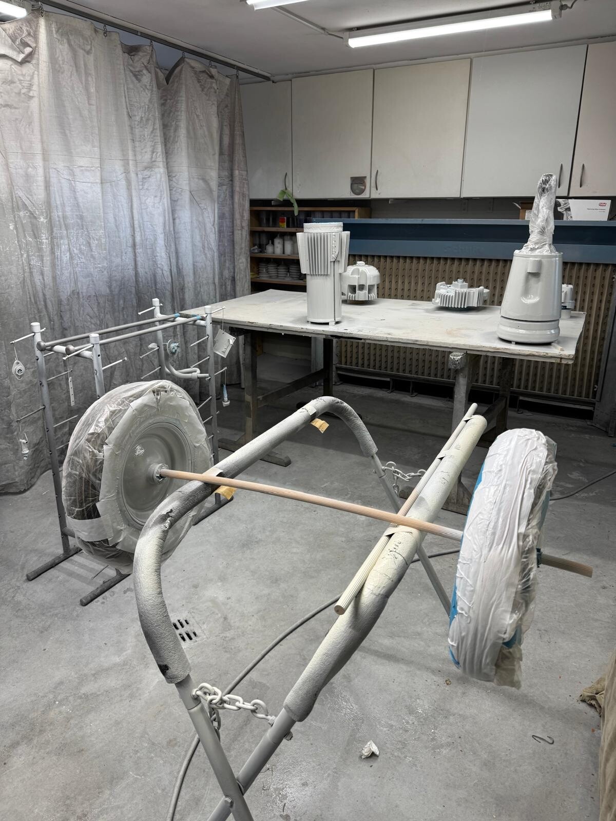

Weiter geht’s mit dem Lack. 2 Schichten Grundierung (Lechler 2K Epoxy)

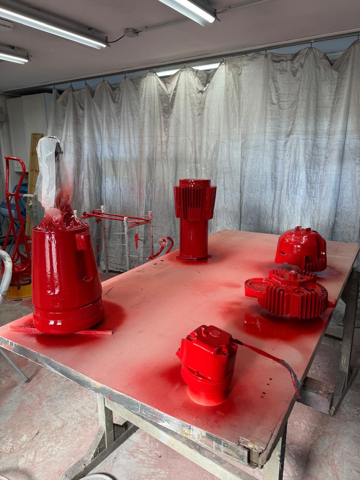

Und dann kam auch schon Farbe ins Spiel. Ich habe mich komplett für RAL 3001 Signalrot entschieden.
Verwendet wurde Mipa 240-50 2K PU Baumaschinen Lack in halbglänzend. 1472b45d-79f6-466a-bbf5-8fa3e202dfd4.thumb.jpeg.3b6ce06c4accd38b6b5a83047ca8a0f4.jpegbe8bb5e9-4bb2-4a9d-a1fe-917f92a5323f.thumb.jpeg.ad2915a43874acec6d3e1cfc7a24222d.jpeg
