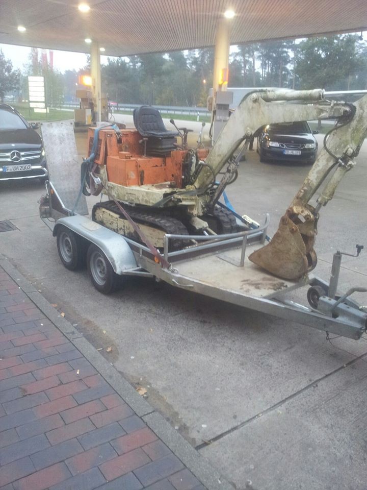

Eigentlich habe ich mehr in der Landwirtschaft zu tun und kenne mich daher besser mit Schleppern aus, als mit Baumaschienen aber da es gerade mal so gepasst hat und man einen Minibagger immer gebrauchen kann wollte ich mich daran auch mal versuchen.

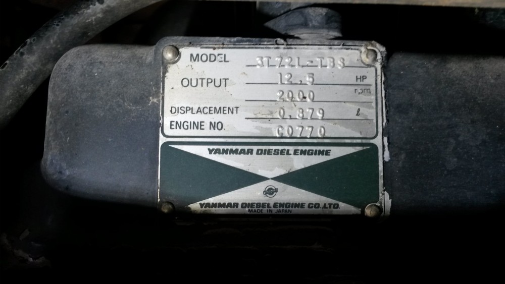

Geworden ist es ein Yanmar yb10.
Motor läuft soweit, Generator lädt nicht (wahrscheinlich nur ein kabel am Stecker oxidiert), ein Hydraulikzylinder war undicht und generell fällt erstmal eine Große Inspektion an, damit er im Sommer dann einsatzbereit ist -> ihr seht das soll mein Zeitvertreib für die schlecht Wetter Tage werden :)

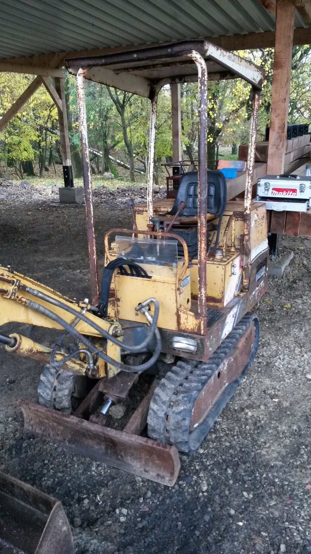

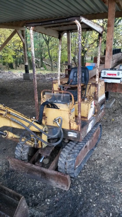

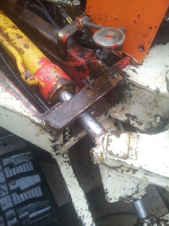

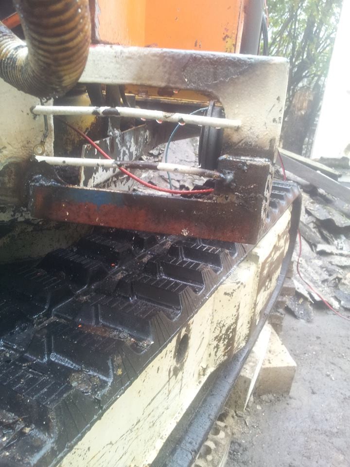

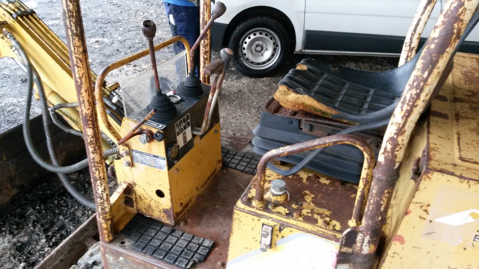

So hier die versprochenen Bilder,
ist sicher nicht der schönste, Gelbe Farbe ist aber schon bestellt ;)

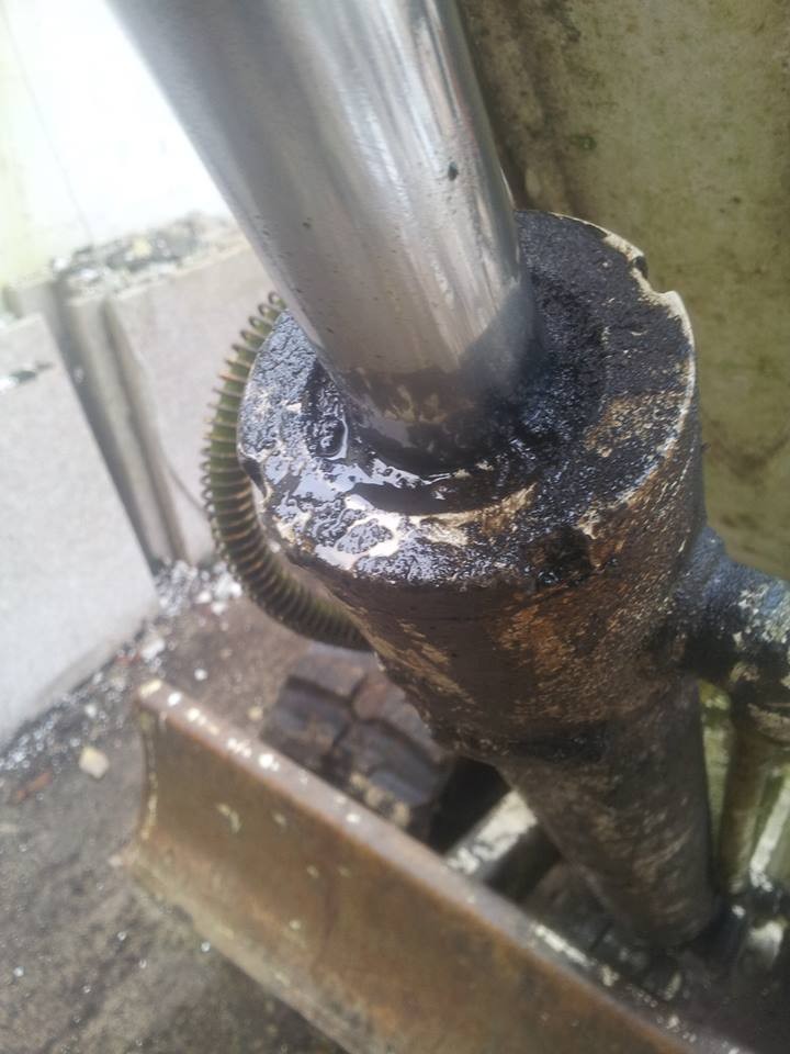

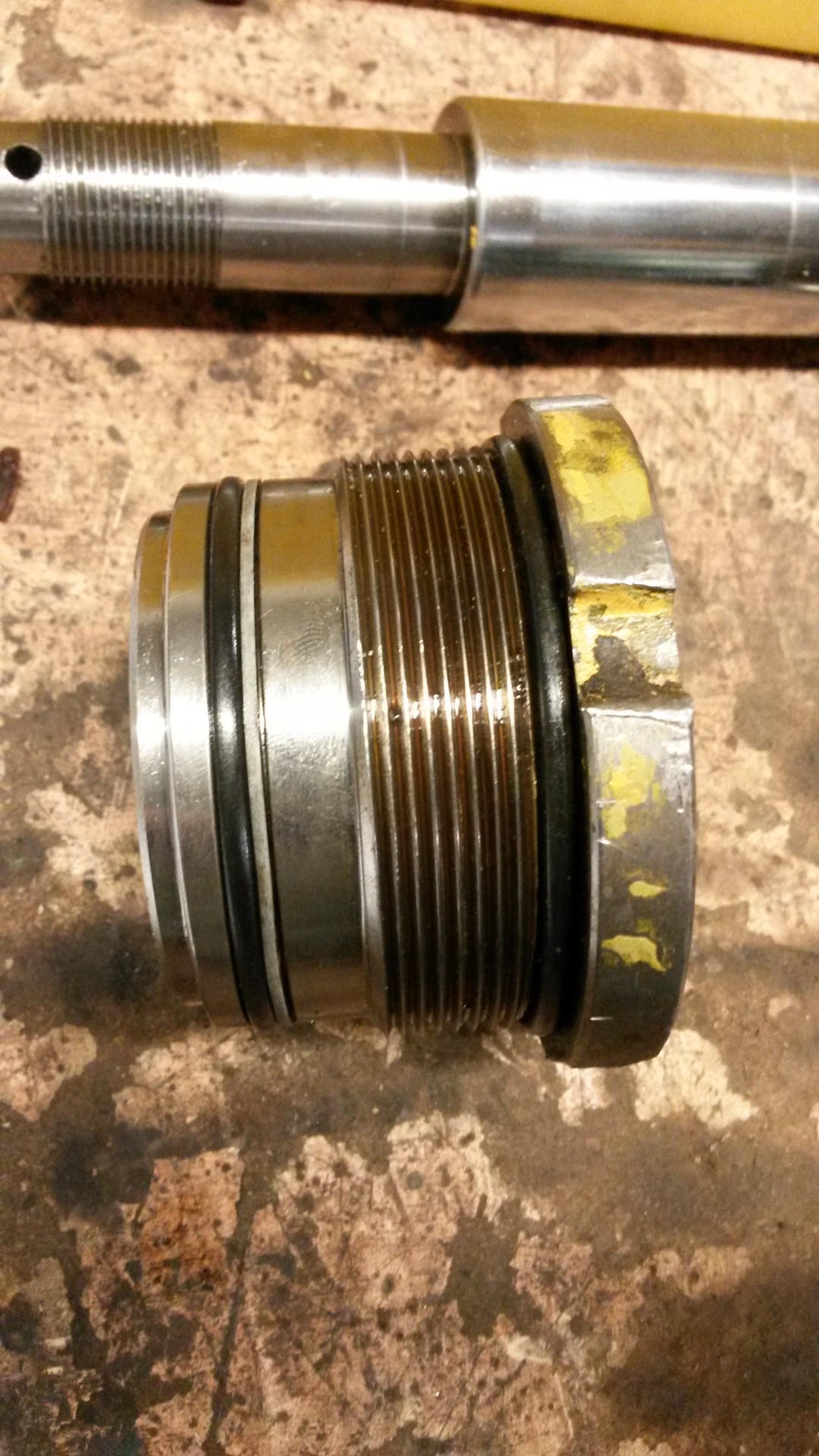

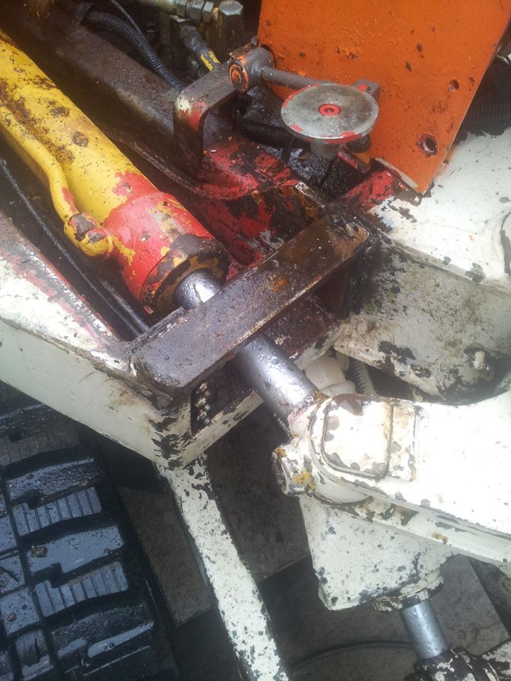

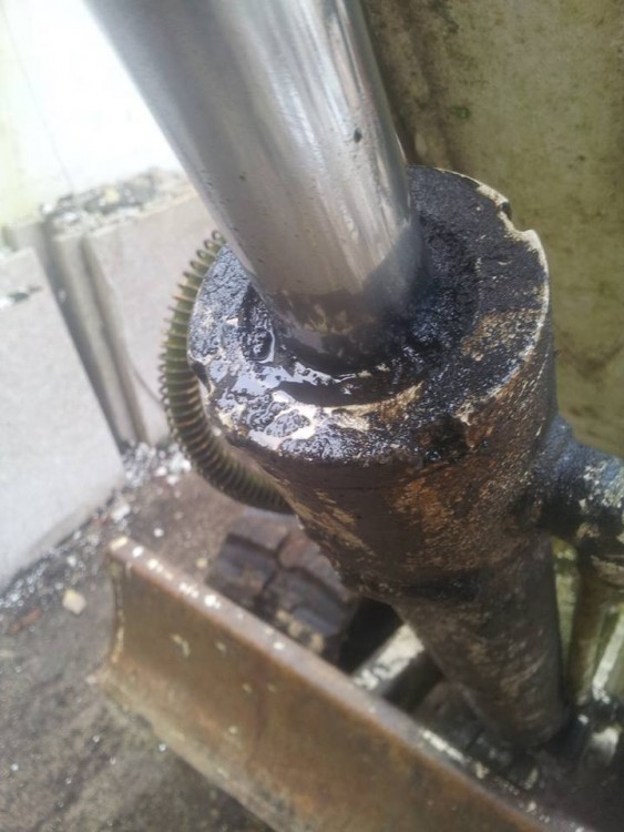

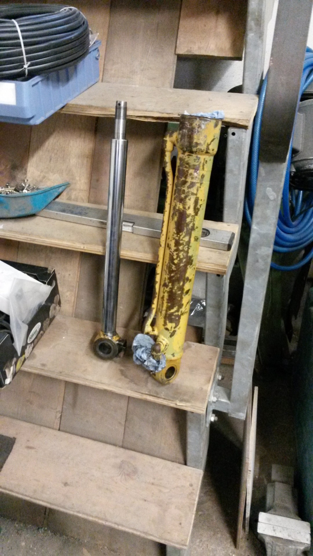

Der Zylinder der den 2. Ausleger bedient war wie gesagt undicht, die Dichtungen waren mehr als Defekt....
Folgend die benötigten Teile:
1x O-Ring 65 x 3 mm
1x O-Ring 59 x 3 mm
1x O-Ring 24 x 3,5 mm
1x Abstreifer 35 x 43,6 5/7 mm
1x Nutring 35 x 45 x 8 mm
2x Nutringe 50 x 60 x 7 mm

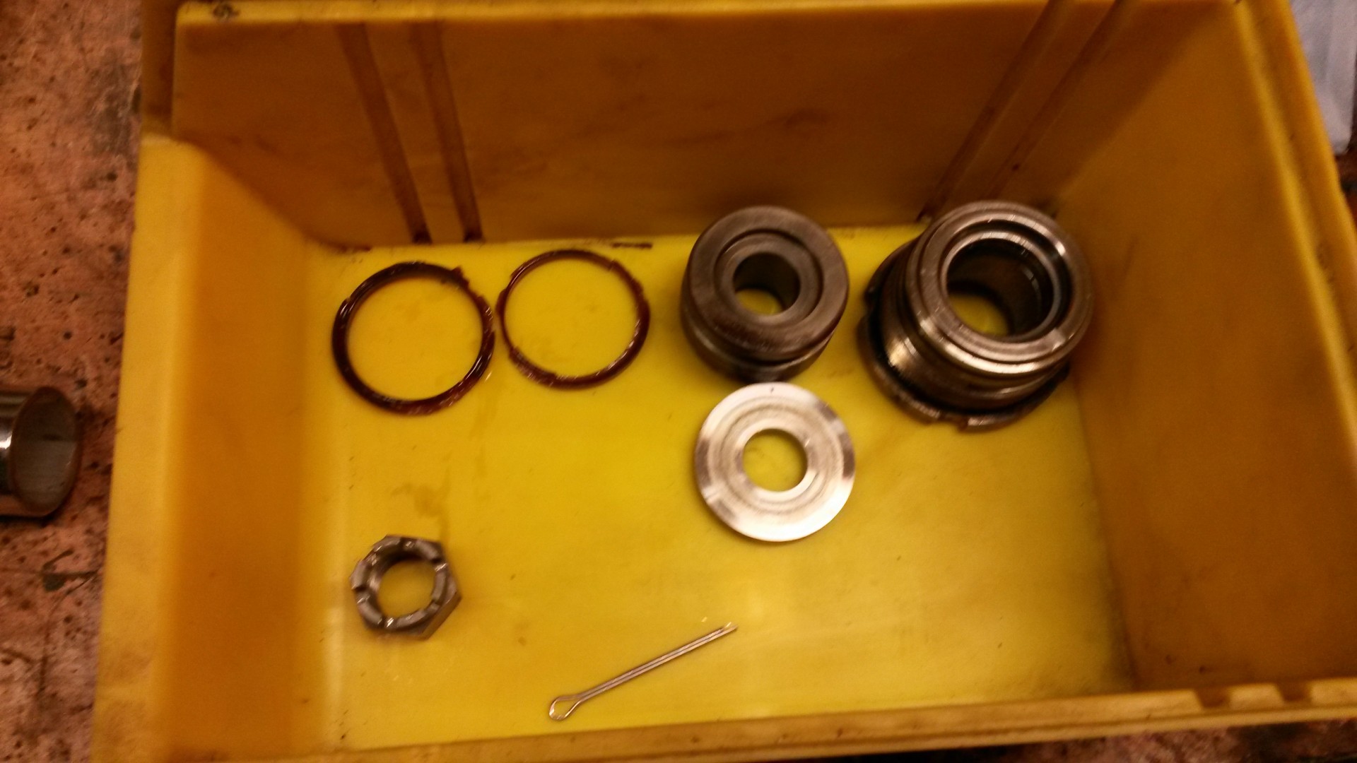

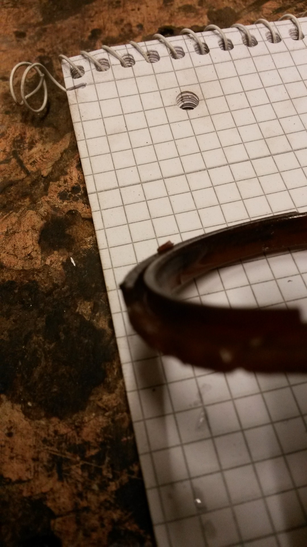

Habe mir die sachen bei unserm Dichtungsspezi geholt, es hat Wunderbar gepasst und ist Dicht, die anderen Zylinder sehen Bauart mäßig gleich aus und unterscheiden sich nur in der Länge.

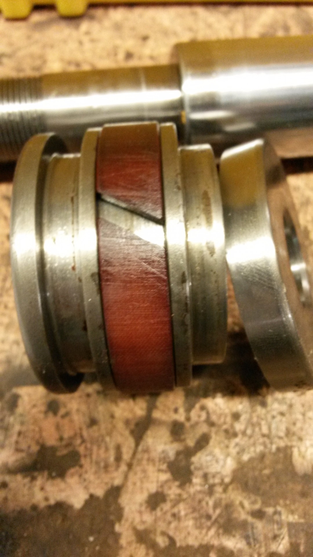

Der Breite offene "Führungsring" (4. Bild) war noch gut und musste somit nicht erneuert werden!

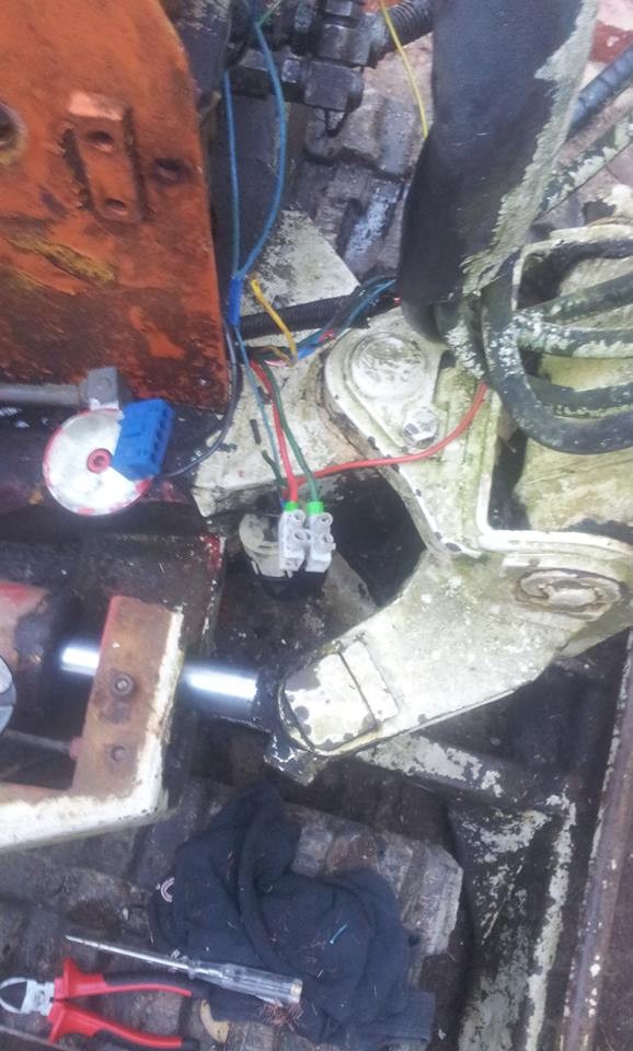

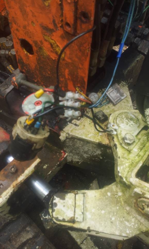

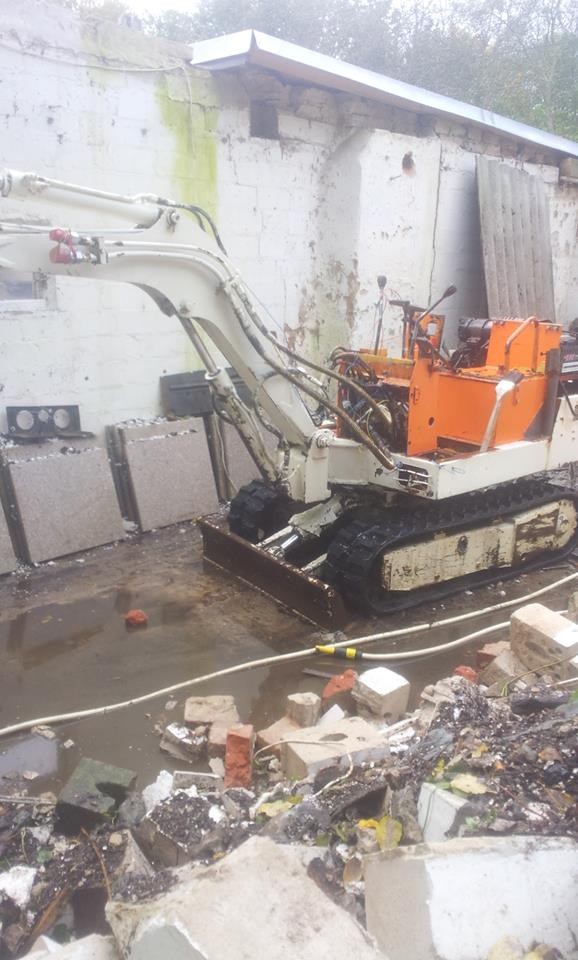

Angefangen hab ich mit der völlig zerhackten Elektrik. Außer Anlasser und Ansaugvorwärmung war nichts mehr angeschlossen. Hab die Elektrik dann noch um eine Leitung für einen Arbeitsscheinwerfer am Arm erweitert. Ich hab in dem ja doch überschaubaren Stromkreisen keinerlei Sicherungen vorgefunden. Soll das so sein?

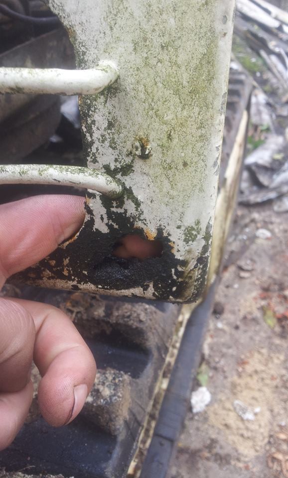

Hab inzwischen alle Filter gewechselt und auch alle Flüssigkeiten. Kühlerschlauch ersetzt, Ansaugdichtung erneuert, und den durchgegammelten Rahmen geschweißt. Bis hierher kein Problem.

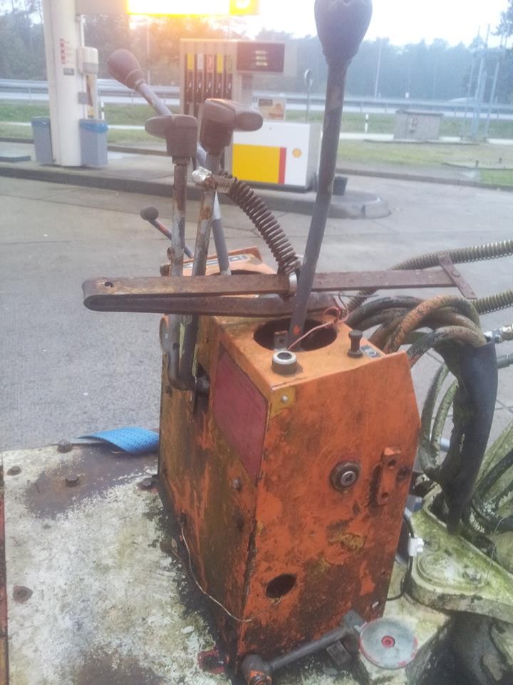

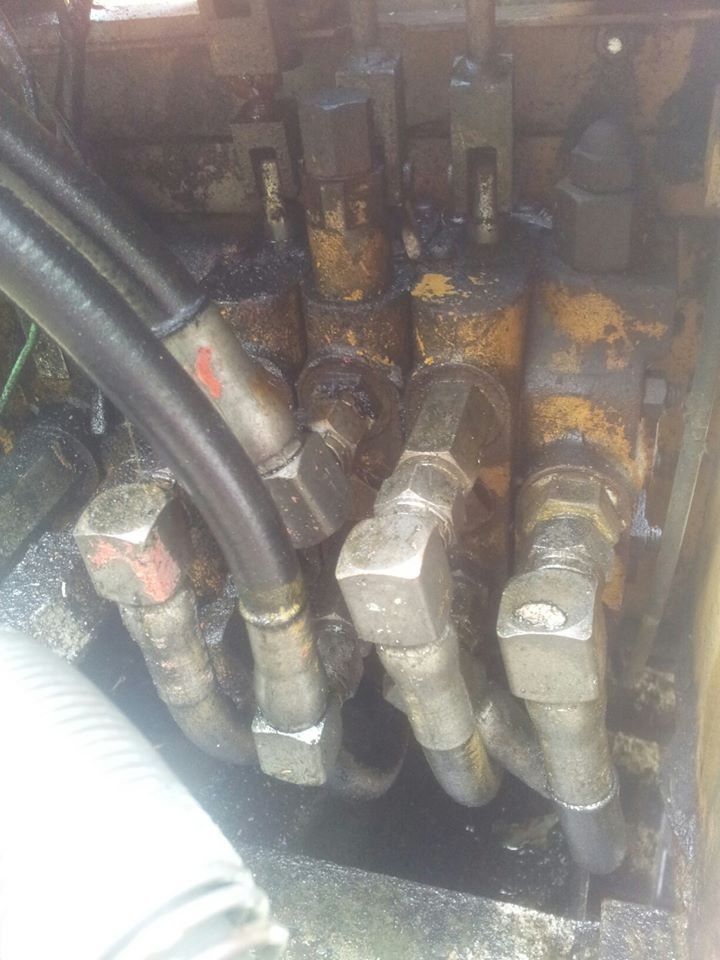

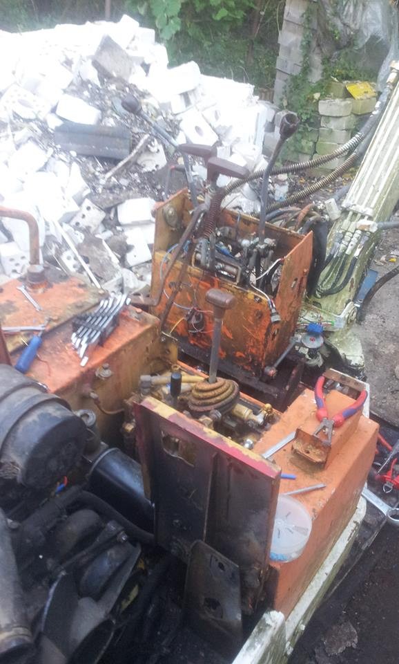

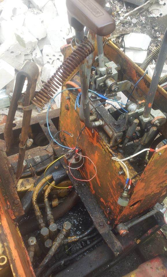

Der Steuerblock liegt mir im Magen. Die Stellschieber für die Endantriebe spielten verrückt und sifften literweise. Der Bagger ließ sich kaum auf den Trailer fahren, trotz der seltsamen Behellfskontruktion, die der Vorbesitzer da so hingebastelt hatte.
Den Block hatte ich ausgebaut und die Rasterung demontiert. Der Fehler lag in gebrochenen Federtellern. Hat jemand ne Ahnung, wo ich hierfür Ersatz bekomme? Ich hab mir ein Provisorium aus U-Scheiben und Rohr geschweißt....Dauerzustand soll das aber nicht sein.
Dennoch macht die Hydraulik noch nicht, was sie machen soll. Zwar geht der Fahrantrieb zuverlässig, allerdings sinkt der Auslegerzylinder am Arm immer wieder ab. Das könnte man noch damit erklären, dass der Zylinder auch ein wenig pisst und neu gedichtet werden wird. (Mein Vorredner hat mir da ja gutes Anschauungsmaterial geliefert! Danke!) Viel schlimmer ist jedoch, dass die Kette links anfängt zu laufen, wenn ich den Stielzylinder betätige. Es scheint, als wenn der Druck von einem Kreis (auch) in den Kreis des Fahrantriebs gedrückt wird. Dichtung zwischen den Sektionen defekt? Weiß jemand welcher Hersteller diese Sektionsventile sind und wo Ersatzteile zu beziehen?
Die ausgeschlagenen Hebel hab ich mit neuen Buchsen und Kugelköpfen versehen. Das hat das Spiel deutlich minimiert. Einzig die Langlöcher in den Ventilschiebern schlackern ein wenig. Aber irgendwo muss die Kirche auch im Dorf bleiben...da werd ich im Sommer lieber den ausgeschlagenen Arm neu Buchsen.
Div Fettnippel fehlten. Geschmiert wurde hier also nie. Die Ketten sind vom Vorbesitzer neu. Ebenso die Spannvorrichtungen. Die Anriebsräder werd ich allerdings auch tauschen müssen. Kennt jemand da eine günstige Bezugsquelle? Neue Motorlager bräuchte ich auch....wo treibt man denn sowas auf????

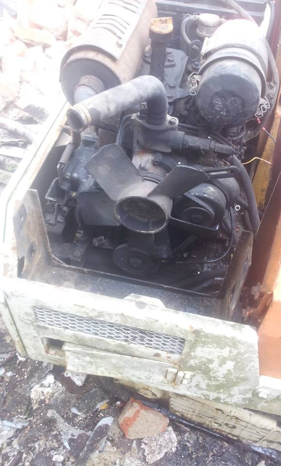

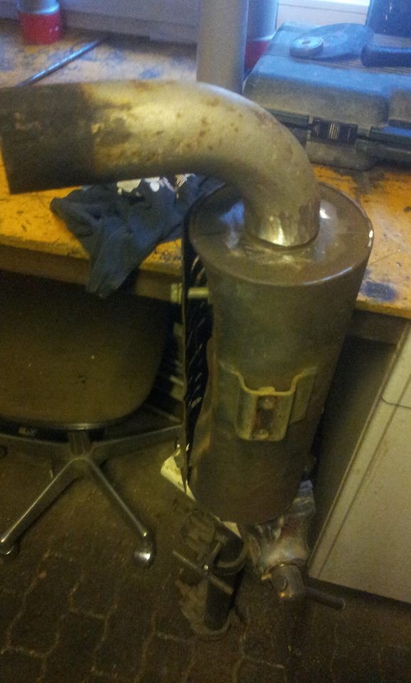

Der Clou war jedoch der umgebaute Auspuff. Der Abgasweg führte nun durch den Motorraum Richtung Fahrer und von dort nach oben. Der Vorbesitzer störte sich wohl daran und trennte das Abgasrohr kurzerhand im Mototrraum. Abgasrückführung der etwas anderen Art. Besonders helle war der Typ irgendwie nicht..

Das scheint bei den Dingern häufiger vorzukommen. Soll i.d.R. ein defekter Laderegler sein. Der allerdings dürfte ziemlich teuer werden, wenn auffindbar.
