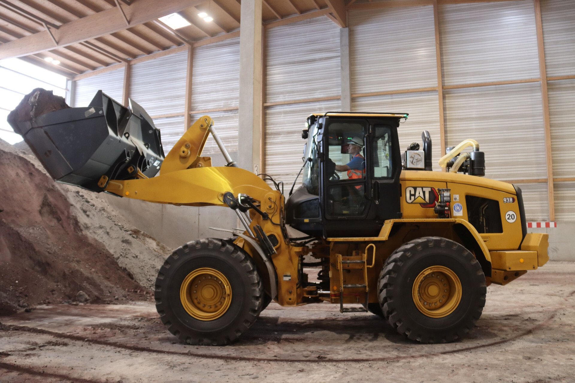

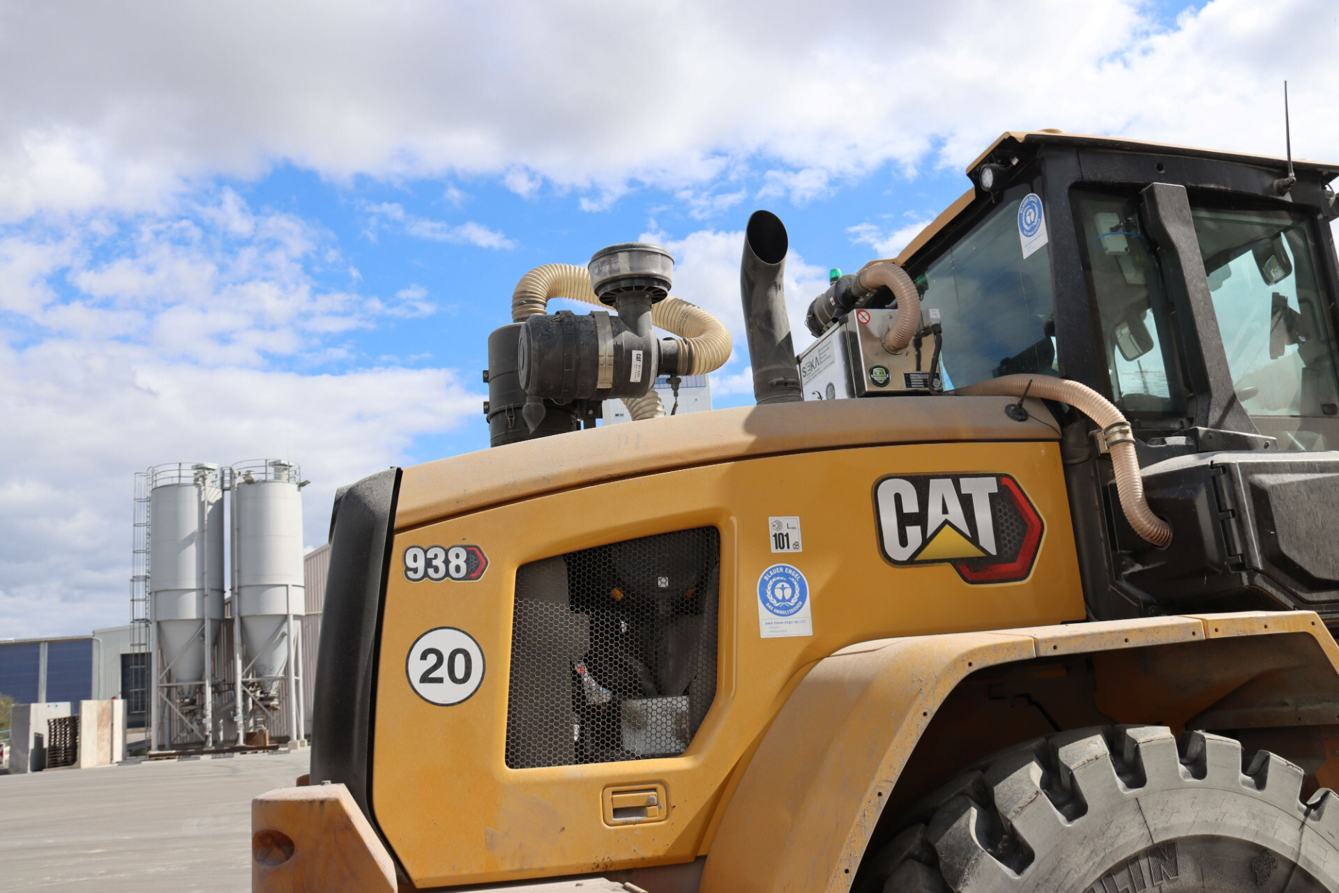

Was den Schutz der Fahrer betrifft, wurden die Cat Radlader mit einer Seka-Schutzbelüftung ausgestattet. Sie soll die Schadstoffe herausfiltern und für saubere Atemluft in der Kabine sorgen. „Außerdem haben wir bei den neuen Radladern das Auspuffrohr um 90 Grad gedreht, damit keine Abgase angesaugt, sondern von der Kabine weggeblasen werden“, schildert der Zeppelin Serviceleiter die Maßnahmen. Damit Fahrer nach dem Einsteigen animiert werden, die Türe zur Kabine zügig zu schließen, wenn die Zündung des Motors an ist, wurde die Fahrzeughupe so programmiert, dass sie nach einigen Sekunden zu hupen beginnt.
Die Einsatzbedingungen dürfen auch nicht den Motoransaugluft- und Partikelfilter/SCR Katalysator zusetzen – diese müssen darum regelmäßig kontrolliert werden. „Anfangs gingen die winzigen Feinpartikel durch Primär- und Sekundärluftfilter. So waren die Komponenten der Abgasanlage schnell dicht und mussten öfter getauscht werden“, erinnert sich Robert Gellert. Das bestätigten auch Ölproben, die das Zeppelin Öllabor durchführte. Die Lösung: den Ansaugluftfilter zu tauschen. „Caterpillar hat einen Silikatfilter zur Verfügung gestellt“, so Robert Gellert. Aber auch das war der Weisheit noch nicht letzter Schluss. Erst der Einbau eines zusätzlichen Ölbad-Luftfilters brachte das gewünschte Ergebnis, um die vom Dieselmotor angesaugte Luft zu filtern. Damit dieser seine Wirkung entfalten konnte, wurden statt zwei vier Filter auf die Radlader-Motorhaube gesetzt: Vor den Ölbad-Luftfilter wurde erst ein Zyklon- und dann ein Primärluftfilter installiert. Den Abschluss bildet der ursprünglich verbaute Luftfilterkasten.

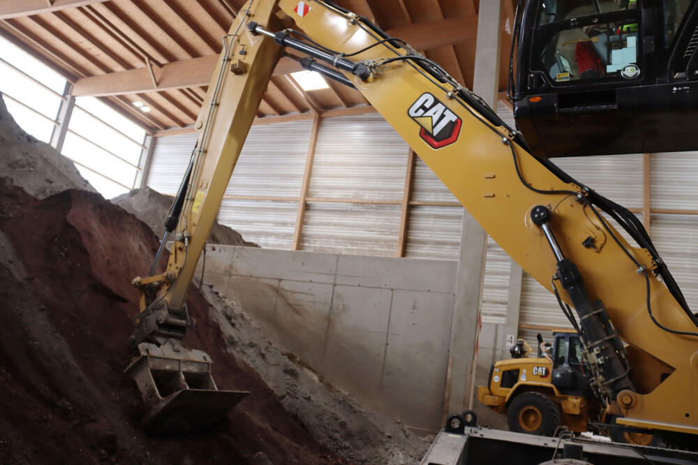

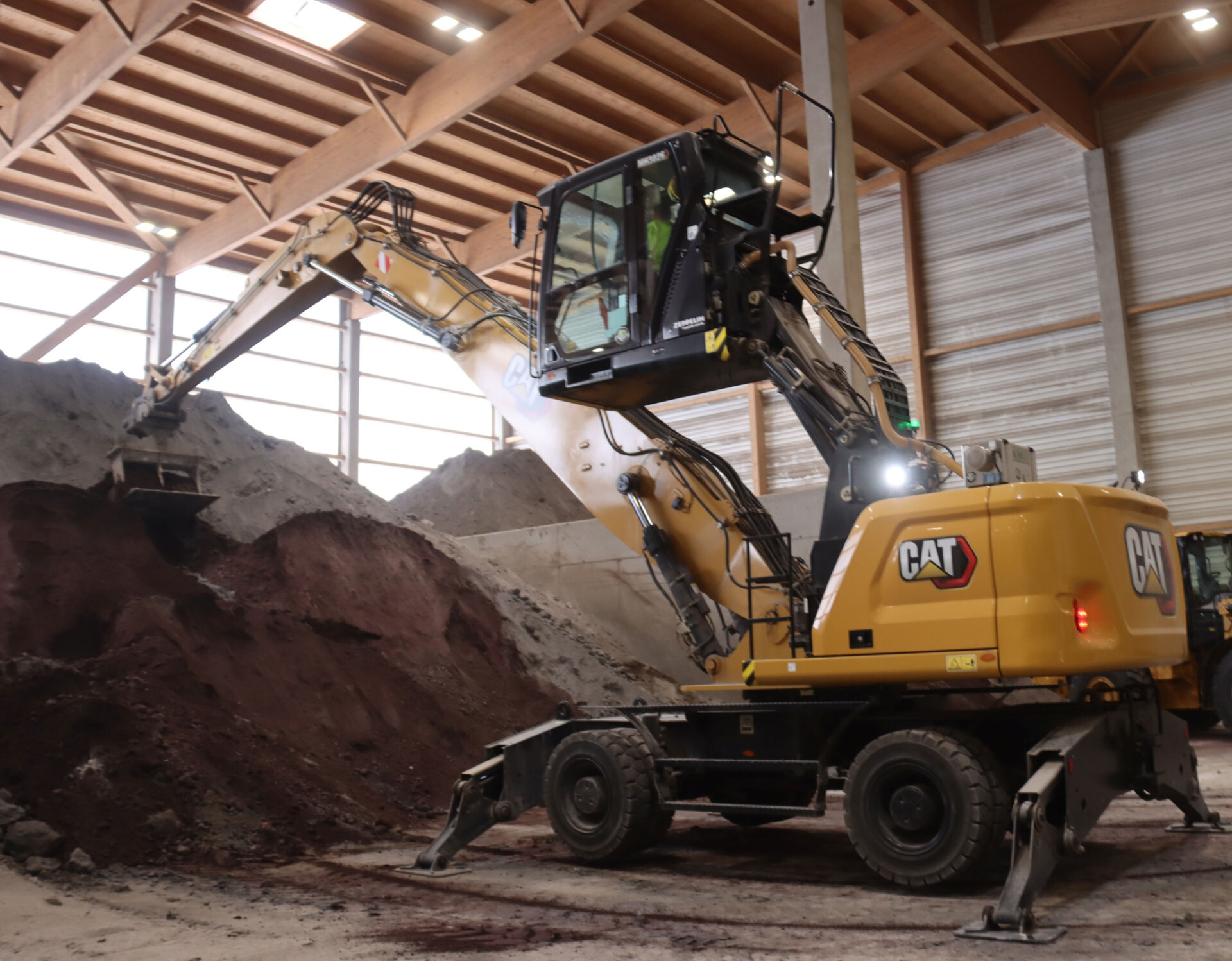

PM-Zeppelin-Cat-Umschlag-Aurec-Bild3a.JPGDer Cat Umschlagbagger MH3026 erhielt ein besonderes Anbaugerät, das einem Schaber ähnelt und das Material aus den Lkw-Mulden auskratzen soll. Es funktioniert aber auch wie eine Maurerkelle, um mit dem Umschlagbagger das Material in der Halle 2A aufzuhalden.
Es sind nicht nur Feinpartikel, welche den Maschinen zusetzen, sondern auch sonst gilt der Einsatz als rau. Umgebaut hat der Zeppelin Service darum die Kotflügel an den beiden neuen Cat 938. Die Radkastenverkleidungen aus Kunststoff wurden abmontiert und stattdessen Gummilappen angebracht. „Gummi ist elastisch – das bedeutet, der Kotflügel kann sich bei Kontakt mit Hindernissen leicht verformen und bricht dann nicht“, erklärt Robert Gellert.

Eine Sonderrolle hat bei Aurec in Bernburg ein Cat Umschlagbagger MH3026. Er wurde aufgrund seiner hochfahrbaren Kabine gewählt, denn so hat der Fahrer einen guten Überblick in die Lkw-Mulden, welche die mineralischen Baustoffe anliefern. Weil sich die Mulden beim Abkippen nicht immer komplett leeren, erhielt der Bagger ein besonderes Anbaugerät. Es funktioniert wie ein Schaber und soll das Material auskratzen. „Das ist ein Service, den wir unseren Kunden bieten“, meint Dr. Robert Wermuth. Die Idee für das Werkzeug an der Cat Maschine hatte Thomas Krüger, ausgeführt wurde sie von Resch-Ka-Tec. Anforderung war, das anhaftende Material aus den Mulden zu entfernen, ohne den Fahrer dabei zu gefährden oder den Muldenkörper zu beschädigen. Inzwischen haben die Mitarbeiter von Aurec einen weiteren Verwendungszweck entdeckt: Sie nutzen den langen Ausleger in Verbindung mit dem Werkzeug, das quasi wie eine Maurerkelle funktioniert, um mit dem Umschlagbagger das Material in der Halle 2A aufzuhalden und damit nach oben zu schieben. So können Mieten mit mehr Volumen für den späteren Versatz angelegt werden.
