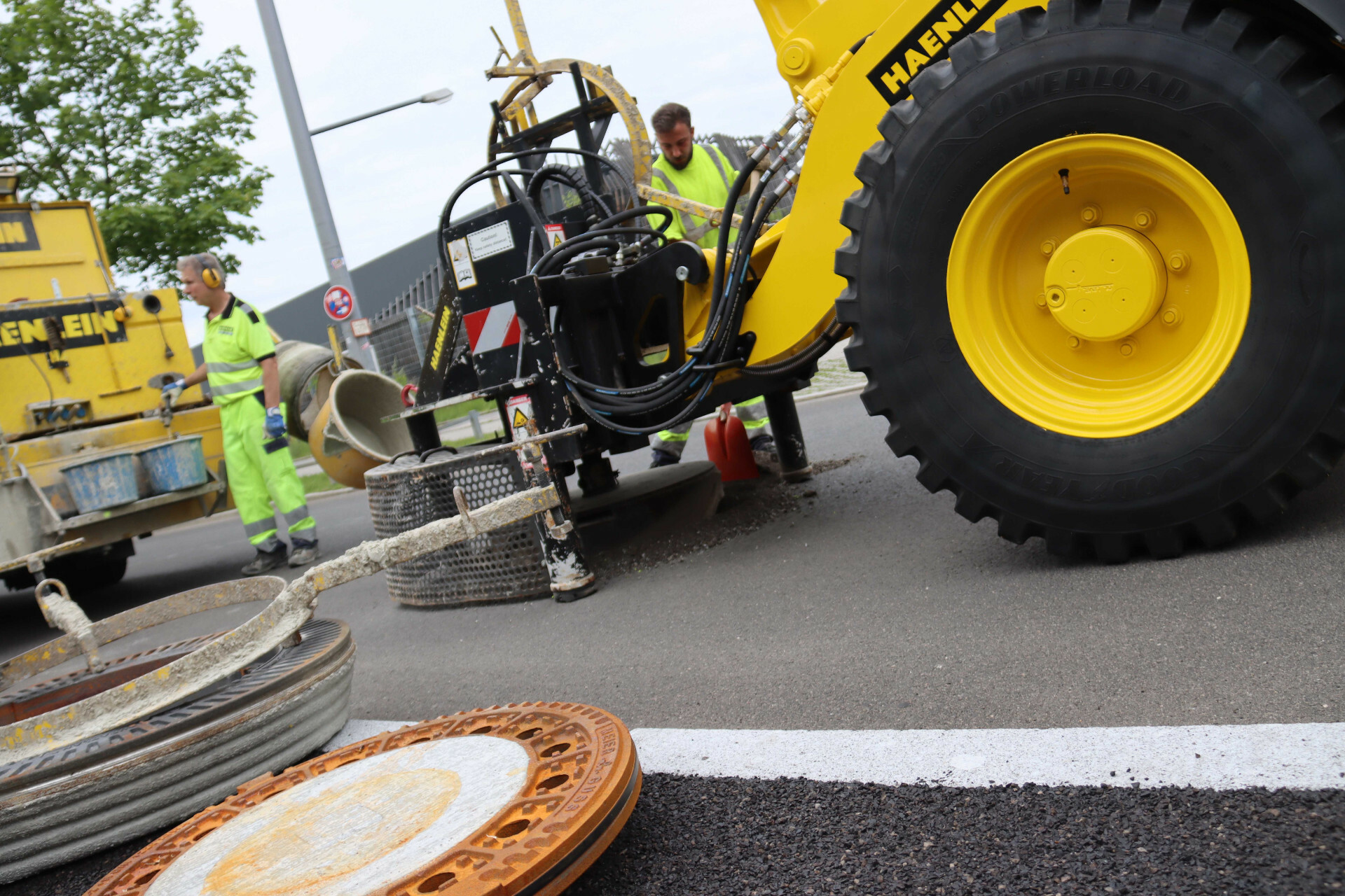

Die runde Bohrkrone mit 980 Millimeter Durchmesser grub sich in den Asphalt ein.
Hierzu zählte auch die Zufahrt zum Stadion und den Parkhäusern über die Werner-Heisenberg-Allee. Die Allee erhielt einen neuen Straßenbelag, um dem Schwerlastverkehr gewachsen zu sein. Damit verbunden war auch der Einbau neuer Schachtabdeckungen. Das war ein Fall für die Firma Haenlein, die im Auftrag der Strabag für den Neueinbau mithilfe eines neuen Cat Radladers 908 mit angebauter Schachtabdeckungsfräse sorgte. Grundlage war ein konisches Frässystem mit Kernbohrung rund um die Schachtabdeckung.

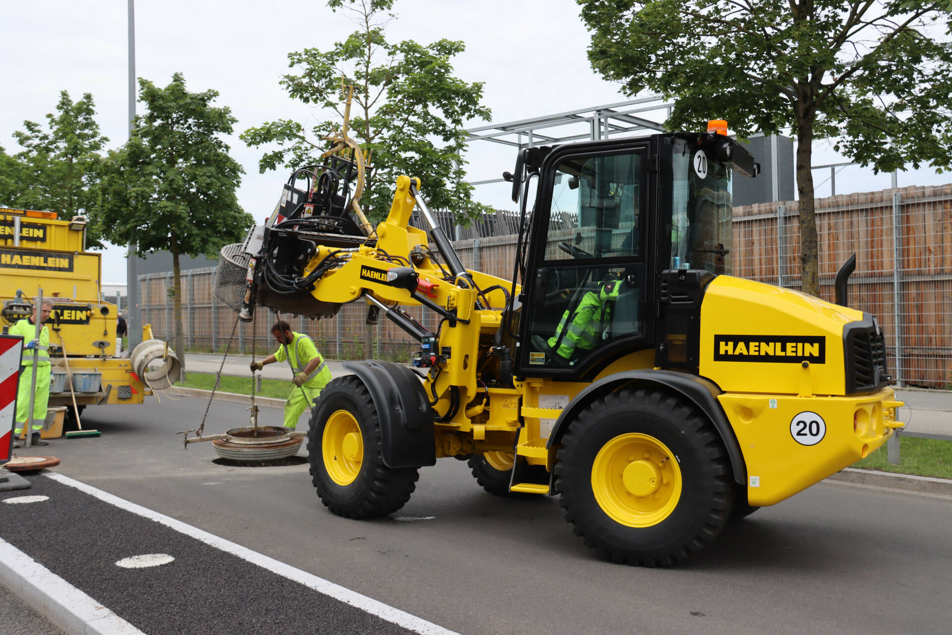

Wie mit einem scharfen Zirkel wurde die alte Schachtabdeckung freilegt.
Ob Asphalt- oder Betonbelag: Das Material spielte für die Fräse keine Rolle. Bearbeitet wurden von der fünf Mann starken Kolonne rund um Hermann Stroh ganze Straßenzüge. Das Verfahren hat Vorteile, wie der Polier erklärt: Würde er Asphaltfräsen verwenden, dann bliebe an jeder Schachtabdeckung ein rechteckiger Bereich ungefräst zurück. Diesen müsste er dann später mit Presslufthämmern entfernen. Das Freistemmen wäre zeit-, personal- und letztlich kostenintensiv. Anders war es mit seiner Fräse am Cat Radlader 908. Schnell waren die Arbeiten mit Warnbaken abgesichert, die Fahrspur gesperrt und die Baumaschine konnte loslegen.

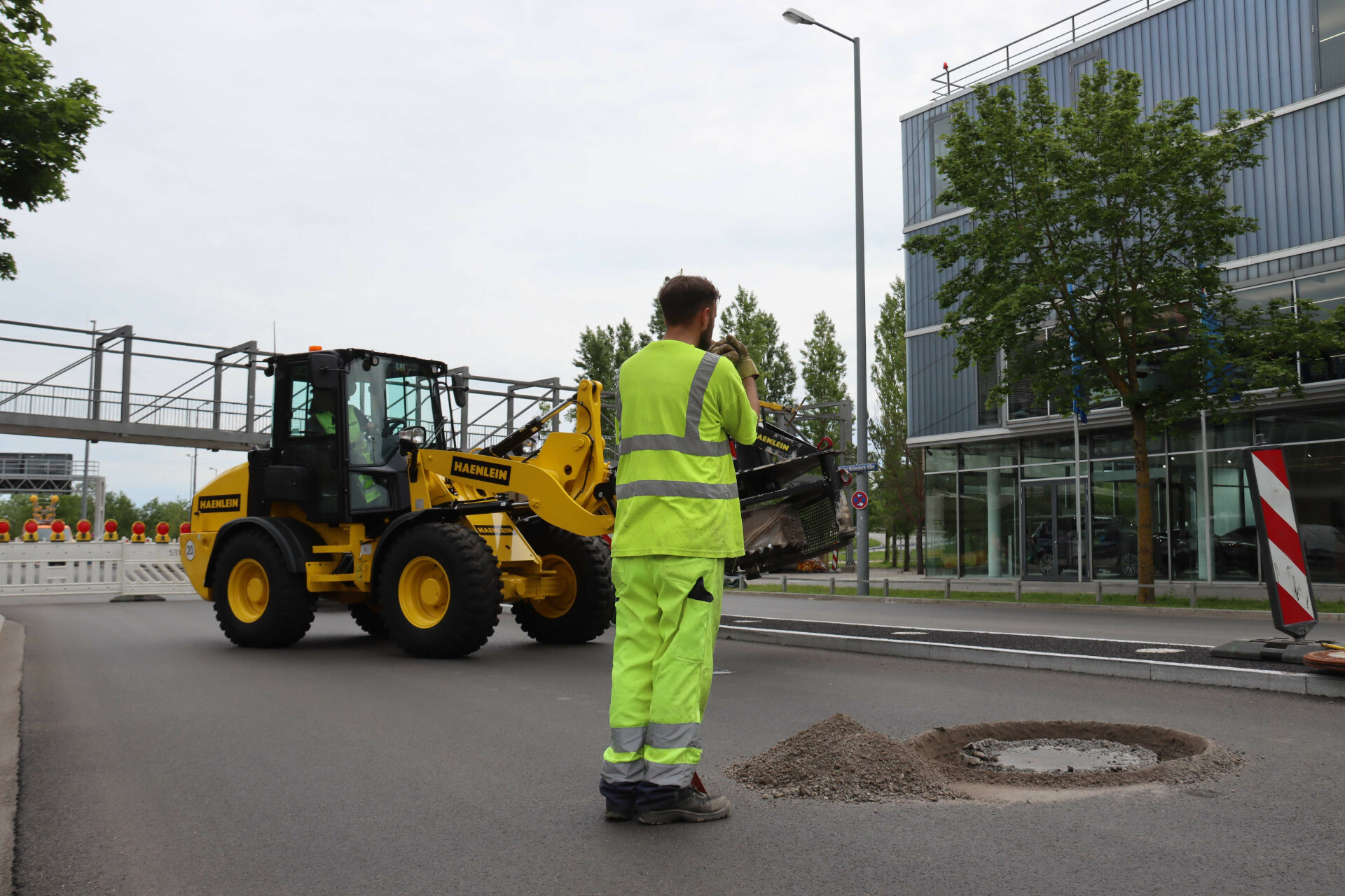

Die 160 Kilogramm schwere Schachtabdeckung wurde herausgehoben.
13 konische Schachtabdeckungen wurden auf der asphaltierten Werner-Heisenberg-Allee gesetzt. Hermann Stroh setzte dazu die eigens entwickelte Schachtrahmenfräse ein. Die runde Bohrkrone betrug rund 980 Millimeter Durchmesser und grub sich in den Asphalt ein. Wie mit einem scharfen Zirkel wurde die alte Schachtabdeckung freilegt. Das Fräsgut wurde gleich von zwei Mitarbeitern zusammengekehrt und in die bereitgestellten Wannen geschaufelt. Die Bohrkrone musste nicht mit Wasser gekühlt werden. Mit einer Greifzange, am Cat 908 eingehängt, wurde die freigebohrte, rund 160 Kilogramm schwere Schachtabdeckung herausgehoben. Die neue, jetzt konische Abdeckung lag bereits parat. Sofort wurde eine Schmutzauffangwanne in den Schacht gespannt. Sie verhinderte, dass Fräsgut beim sorgfältigen Säubern und Wässern in den Kanal fiel. Dann kam eine Drei-Punkt-Justiervorrichtung mit Nivellierlineal ins Spiel, um millimetergenau die Höhe des konischen Schachtrahmens zu justieren. Zwei bis drei Sack Pagel Vergussmörtel wurden frisch angemischt im Mischkübel Haestra Gigant. Eine Luftmantel-Schlauchschalung wurde innen gesetzt und aufgepumpt, um die Fugen abzudichten. Anschließend wurde der Vergussmörtel in die Fuge gegossen – in äußerster Konzentration, nichts sollte auf die neue Straße gelangen. Das Team brauchte keine großen Worte – es war eingespielt. „Jeder Handgriff saß und jeder wusste, was zu tun ist“, meint Hermann Stroh. Schnell war der Mörtel in knapp zehn Minuten ausgehärtet. Der letzte Schritt: Die Fuge zwischen konischem Gussrahmen und Asphalt verschloss eine 150 Grad Heißvergussmasse. Somit war eine Abdeckung nach knapp 40 Minuten belastbar, der Verkehr konnte wieder fließen.
