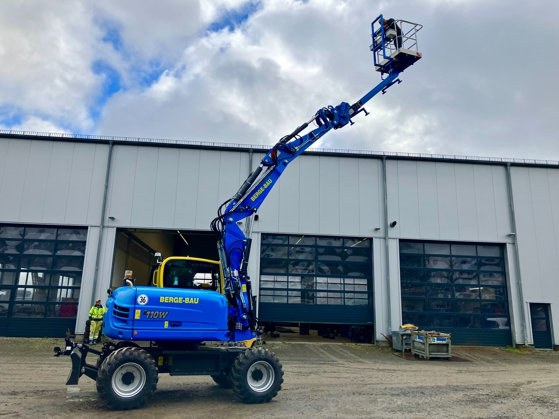

Firma Berge-Bau ließ einen Yanmar-Bagger B110W normgerecht von einem Mobilbagger zu einer fahrbaren Hubarbeitsbühne umbauen.

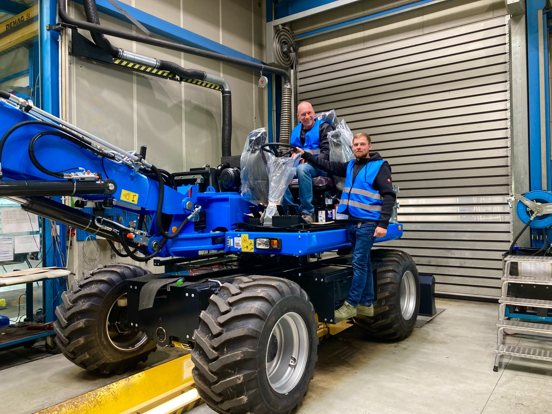

Berge-Bau nahm Kontakt zur Firma Decker aus Limburg an der Lahn auf. Diese bietet Sonderlösungen für Umbauten an Baumaschinen an und gewährleistet, dass derartige Umbauten aus einer Hand und zu 100 Prozent nach Maschinenrichtlinien erfolgen. Die Anforderungen wurden von Berge-Bau definiert und von Decker umgesetzt.
Edgar Rothenpieler, Werkstattleiter von Berge-Bau: „Die Firma Decker war sehr innovativ, denn der normgerechte Umbau einer Trägermaschine zu einer fahrbaren Hubarbeitsbühne ist keine triviale Angelegenheit – aber genau darauf sind sie spezialisiert. So wurde aus einem Yanmar-Bagger B110W, bislang ein reiner Mobilbagger, eine fahrbare Hubarbeitsbühne.“
Der Yanmar-Bagger B110W, der sich durch besonders hohe Standfestigkeit auszeichnet, wurde mit einer Anbau-Arbeitsbühne verbunden. Diverse Umbauten der Hydraulik und Elektrik waren erforderlich – beispielsweise an der Steuerung mit Not-Halt-Einrichtung sowie an der Steuereinrichtung in der Arbeitsbühne, die maximale Hub-und Senkgeschwindigkeit wurde angepasst und vieles mehr. Die Korbvorrichtung hat eine eigene Steuerung – damit lässt sich der Bagger sowohl aus der Kabine als auch aus dem Korb heraus steuern. Nun kann per Knopfdruck zwischen den Maschinenarten gewählt werden und auch die Sicherheitsmechanismen sind per Knopfdruck aktivierbar. Nach erfolgter Baumusterprüfung sowie CE-Zertifizierung darf die Maschine wieder eingesetzt werden.
Die fahrbare Hubarbeitsbühne mit Korb lässt nach Maschinenrichtlinie eine Traglast von maximal 200 Kilogramm und zwei Personen zu.
Die fahrbare Hubarbeitsbühne mit Korb lässt nach Maschinenrichtlinie eine Traglast von maximal 200 Kilogramm und zwei Personen zu. Eingesetzt wird die Maschine von Berge-Bau nun u.a. für den Austausch von Straßenbeleuchtung, das Ersetzen von Holzstrommasten, zum Entästen von Bäumen sowie für das Verlegen von Leitungen.
Edgar Rothenpieler von Berge-Bau sagt: „Wir schätzen die Qualität von Yanmar-Maschinen seit Jahren sehr. Unser umgebauter Yanmar B110W ist ein wahrer Allrounder – nicht nur für den Freileitungsbau. Mit Greifer ausgestattet stellen wir mit ihm Licht- und Strommasten, aus der Arbeitsbühne heraus verrichten wir die verschiedensten Arbeiten in der Höhe. Insbesondere seine hohe Standfestigkeit bei ausgefahrener Arbeitsbühne überzeugt. Bei der Maschine bleiben einfach keine Wünsche offen.“
