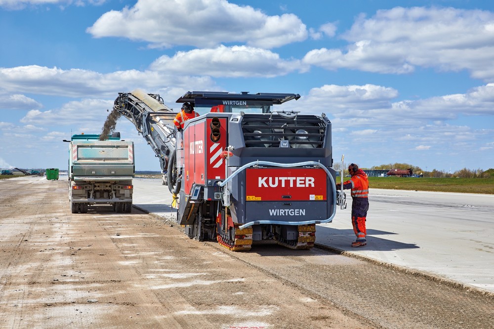

Um das Großprojekt zu bewältigen, hat das beauftragte Bauunternehmen leistungsstarke Maschinen der Wirtgen W 250 Fi Klasse mit modifizierten Sonderfräswalzen eingesetzt.
Umfangreiche Sanierung der beschädigten Rollbahnen
Der Komplettausbau der nördlichen Start- und Landebahn war notwendig, weil der so genannte „Betonkrebs“, eine Alkali-Kieselsäure-Reaktion, wie sie auch auf älteren Autobahnen vorkommt, den Beton sukzessive von innen heraus irreparabel zerstört hatte.

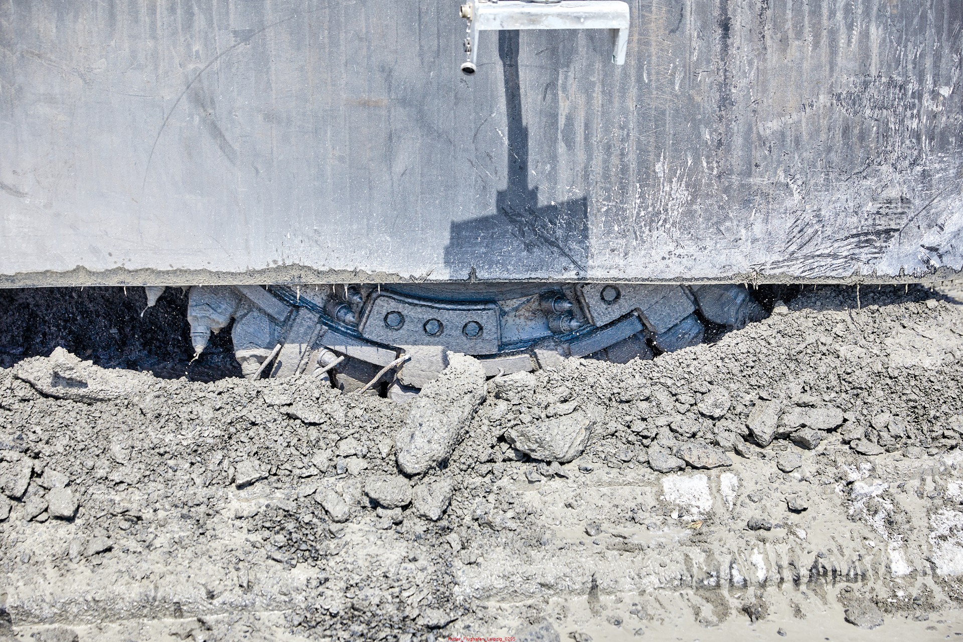

Für ein Projekt dieser Größenordnung bedarf es leistungsstarker Maschinen und einer optimalen Schneidwerkzeug-Bestückung der Fräswalze. Die Wirtgen W 250 Fi Klasse bietet mit über 1.000 PS zu jedem Zeitpunkt genügend Leistungsreserven. Um die Leistung optimal für den Schneidvorgang nutzen zu können, wurden die Großfräsen mit Zusatzgewichten ausgestattet. Das höhere Einsatzgewicht führt zu einer höheren Traktion an den Fahrwerken und damit einer optimalen Schneidleistung an der Fräswalze. Für die Baumaßnahme auf dem Leipziger Flughafen wurden die Großfräsen außerdem mit ECO-Fräswalzen und speziellen Meißeln ausgerüstet. ECO-Fräswalzen sind mit bis zu 50 Prozent weniger Fräsmeißeln in größeren Linienabständen (LA) als Standardfräswalzen bestückt. Die geringere Anzahl der Schneidwerkzeuge verringert den Schneidwiderstand und macht damit auch das Fräsen harter Betonbeläge möglich.

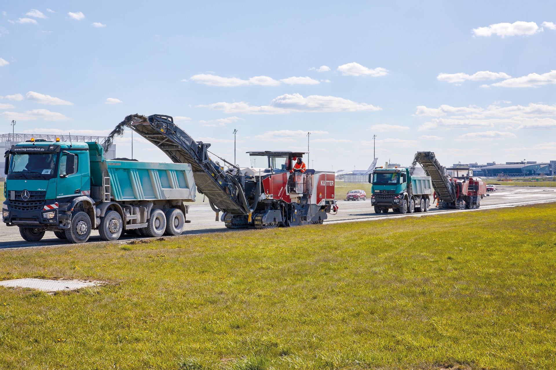

Innerhalb von 30 Tagen baute die leistungsstarke Fräsflotte 350.000 t Beton aus. Das heißt, im Schnitt musste jede Maschine über 1.100 t Beton pro Tag fräsen. Hierzu wurde zunächst die Betondecke schnellstmöglich in Schichten abgetragen. Für das Fräsen der Endlage wurden anschließend Maschinen mit einer äußerst präzisen 3D-Nivellierung genutzt, um eine optimale Basis für den Wiederaufbau herzustellen.
Jede Wirtgen Kaltfräse W 250 Fi fräste im Schnitt 1.100 t Beton am Tag
