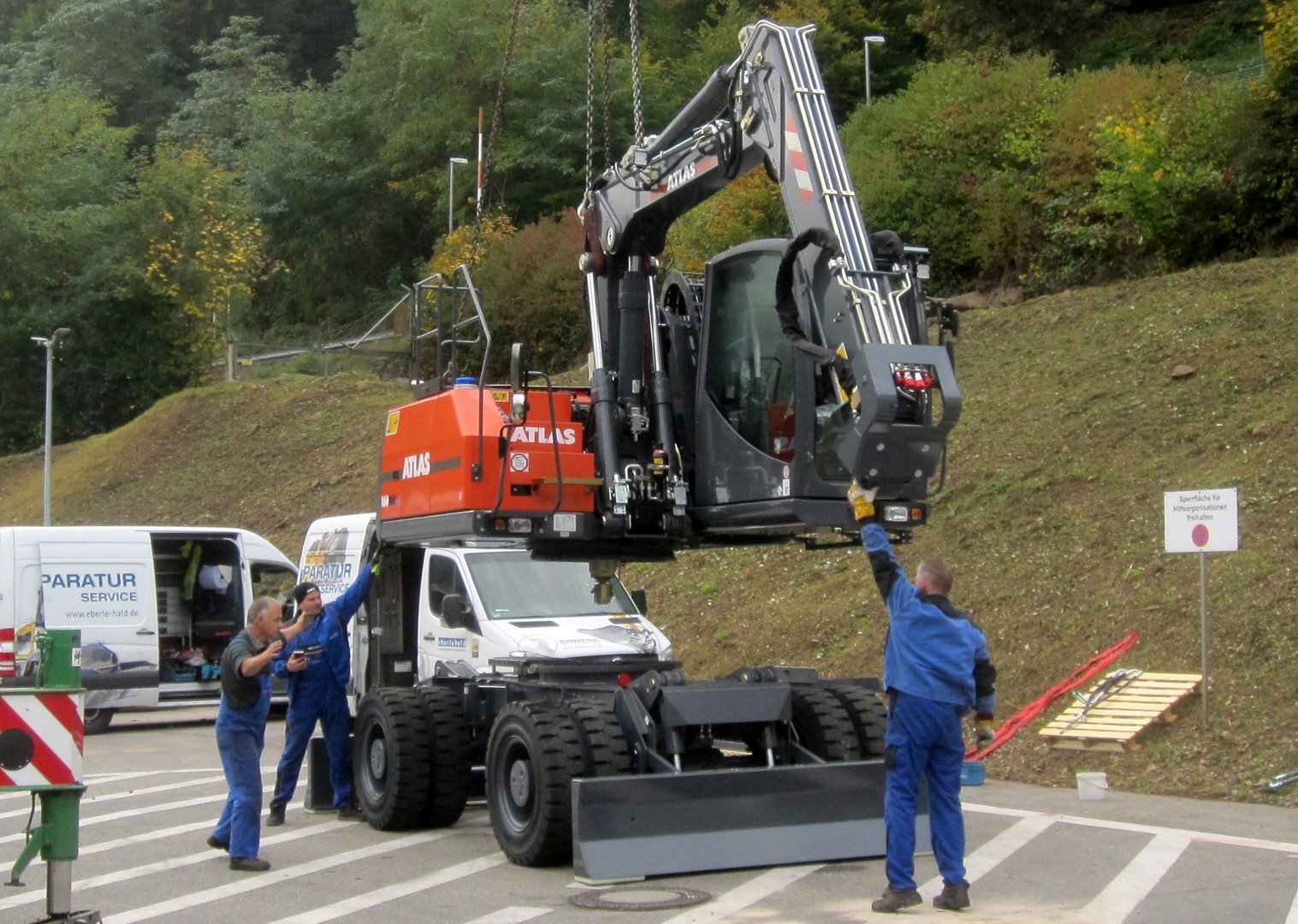

Atlas 3 (Kopie).JPGDer erhöhte Oberwagen wird mit dem Unterwagen des ATLAS 160 MH blue verbunden.
Soeben wurde eine 15 t schwere ATLAS Umschlagmaschine 160 MH blue für einen Spezialeinsatz an die GELITA AG in Eberbach übergeben. Die Umschlagmaschine erhielt eine Turmverlängerung von 600 mm, hat zwei Abstützschilde und ist mit einem Teleskoparmausleger, einer Außenkamera und einem Bildschirm ausgerüstet. Spektakulär war es, wie die Turmverlängerung realisiert wurde. Dies geschah beim Kunden vor Ort. Dadurch konnte man den Widrigkeiten eines Schwertransports über mehrere 100 km aus dem Weg gehen.  Vor Ort wurde dann mithilfe eines Mobilkrans der Oberwagen abgehoben, die Erhöhung montiert und der Oberwagen wieder auf den Unterwagen gebaut. Dies Montage dauerte 2 Stunden. Das zeigt am besten, wie gut ATLAS auch solche speziellen Aufgaben verwirklichen kann.

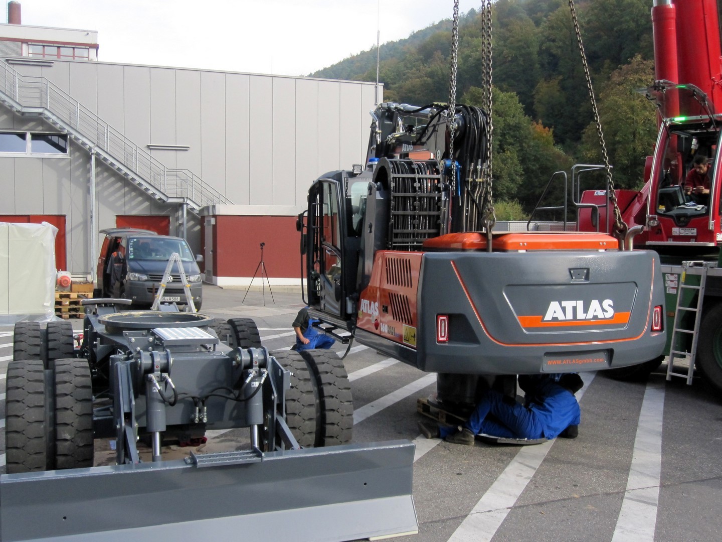

Atlas 2 (Kopie).JPGDann die Turmerhöhung unter den Oberwagen montiert.

Die ATLAS 160 MH blue ist mit einem 90 KW/112 PS starken Motor ausgerüstet, der einen sehr niedrigen Durchschnittsverbrauch hat. Zu den technischen Besonderheiten der Umschlagmaschine gehören die kraftstoffsparende Bedarfsstromregelung, die Zylinder mit Endlagendämpfung, eine Klimaautomatik, die Fahrerkabine mit einer perfekten Rundumsicht und einer exzellenten Isolierung, die innen für ruhige 72 dB(A) sorgt, eine Steigfähigkeit von 60 % und vieles mehr. Wichtig bei diesem Modell ist die kompakte Bauweise, die die Arbeit auf engstem Raum möglich macht. Die Außenmaße der 160 MH blue mit 2,54 m Breite und 4,93 m Länge und der Schwenkradius von unter 2 m entsprechen bestens den Anforderungen. Die Turmerhöhung war notwendig, weil die Seitenwände der Behälter, die befüllt und entleert werden müssen, über den Boden des Oberwagens, der bei 1,24 m beginnt, hinausragen. Jetzt, mit der Erhöhung, kann die 160 MH blue den Oberwagen über die Seitenwände hinwegdrehen. Mit Hilfe von Außenkamera und Bildschirm ist der Blick dann in die Behälter möglich.
Atlas1 (Kopie).JPGDer Oberwagen des ATLAS 160 MH blue wird mit Hilfe eines Kranes abgehoben.
