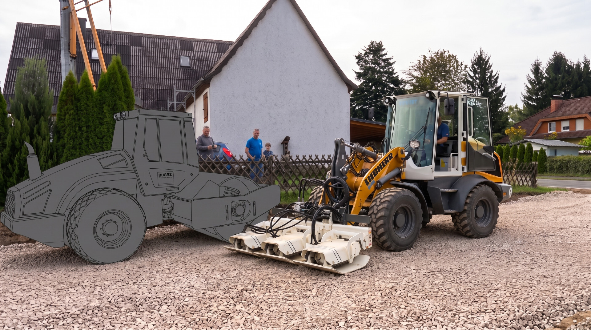

Kalbach/Fulda/Schwalmtal - Auf einer Baustelle des Fuldaer Unternehmens Wende Erdbau GmbH in Kalbach musste die Verdichtung des Baugrunds zunächst gestoppt werden. Beim Einsatz eines Walzenzugs waren durch die entstehenden Schwingungen sichtbare Risse in den Wänden eines unmittelbar angrenzenden Gebäudes aufgetreten. Die baubegleitende Erschütterungsüberwachung nach DIN 4150-3 zeigte entsprechende Werte, sodass die Arbeiten zum Schutz des Gebäudes unterbrochen wurden.

Plattenverdichter_Walzenzug.jpgBaustopp in Kalbach: Walzenzug verursachte Risse in Wänden von anstehendem Haus — Stehr Plattenverdichter rettet Projekt von Wende Erdbau

Das sind nicht die  STEHR 160KN Platten...
das sind die 80KN Platten oder sogar noch die alte 50KN Version...
Weil für die großen 3x 160KN Platten hat der Liebherr nicht genug Öl.
Der bringt mit der HighFlow 115l/min, und die 160-3 Stehplatten brauchen >150l/min.
Allein schon von der Größe her... so sehen die Stehr 160-3 aus
Da wiegt der Satz schon gute 2,5t... da macht der Liebherr die Hinterachse leicht..

Das ist das Foto, was Firma Stehr in ihrer Pressemeldung zur Verfügung gestellt hat. Ein anderes haben wir leider nicht 🙋‍♀️

Dann hat die Presseabteilung wenig Ahnung von Ihren eigenen Produkten...

Das sind die 80 H 3 in der 80 KN Version und der Liebherr schafft auch die 160/2 Version mit High Flow  Hydraulik ! und sogar die 80 KN Version war noch viel Besser !
