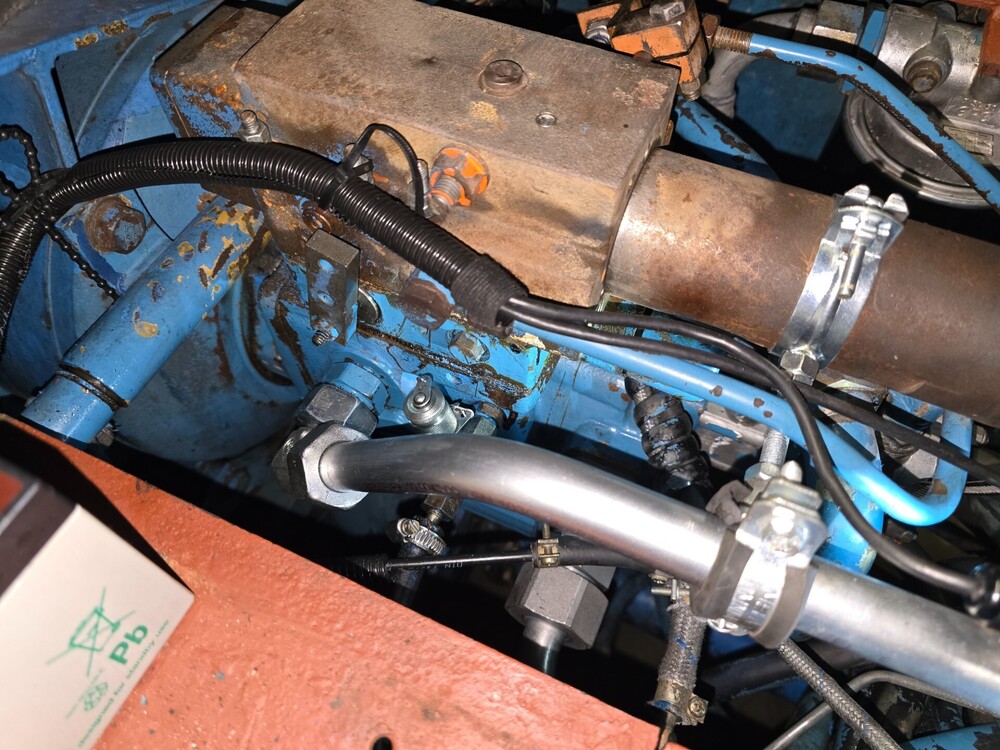

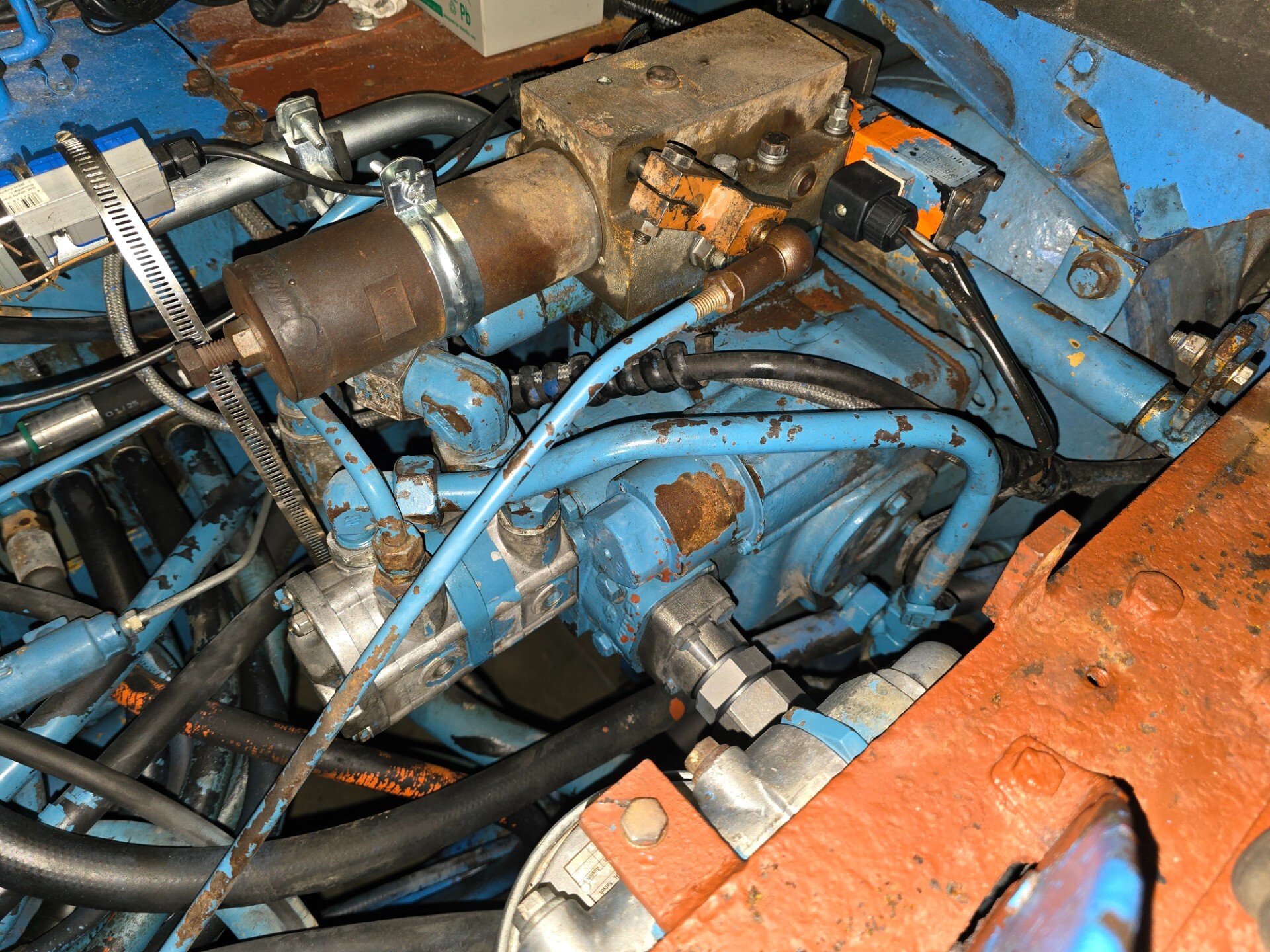

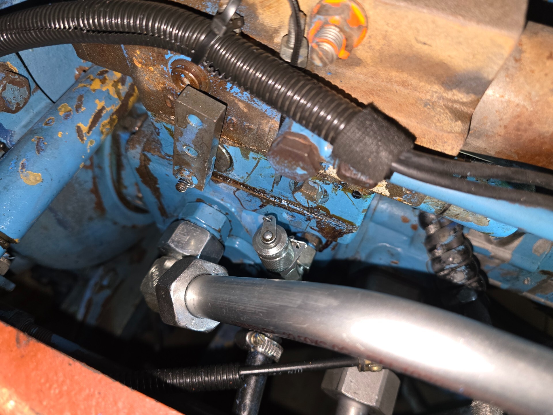

Guten Abend, habe heute mal an der SPV eine Druckmessung gemacht, habe das Manometer unterhalb des Servoventils neben dem Abgang Rücklauf zum Ölkühler dazwischen gehängt, an dem Anschluss ist eigentlich das 4/2 Wegeventil für die Umschaltung des AMV angeschlossen. Ich konnte bei etwa 1/2 Gas, einen Druck von um die 12 bis 14 bar messen. Zusätzlich ist derzeit eine Induktive-Durchflussmessung an dem Abgang zum Ölkühler angeschlossen, hier habe ich, bei gleicher Drehzahl, einen Durchfluss von etwa 22 Liter/Minute gemessen. Ist der Druck an der richtigen stelle gemessen oder müsste oberhalb, im Servoblock, an dem Blindstopfen gemessen werden? Und ist der Öldurchfluss mit maximal 27 L/min bei Vollgas normal für die Füllpumpe oder sollte hier mehr kommen? Auch ist mir aufgefallen, beim Installieren der Durchflussmessung, das die Verstellpumpe, nach kurzer Standzeit (2-4 Std.) immer wieder bis unterhalb des Anschlusses leer läuft, da bei anschließen des Rohres kaum Öl ausgetreten ist. Ist dies normal, dass sich der Füllstand in der SPV an den Tankstand anpasst? Undichtigkeiten an denen Öl austritt, sind weder am Ölkühler noch an dessen Schläuchen vorhanden. Viele Grüße -
