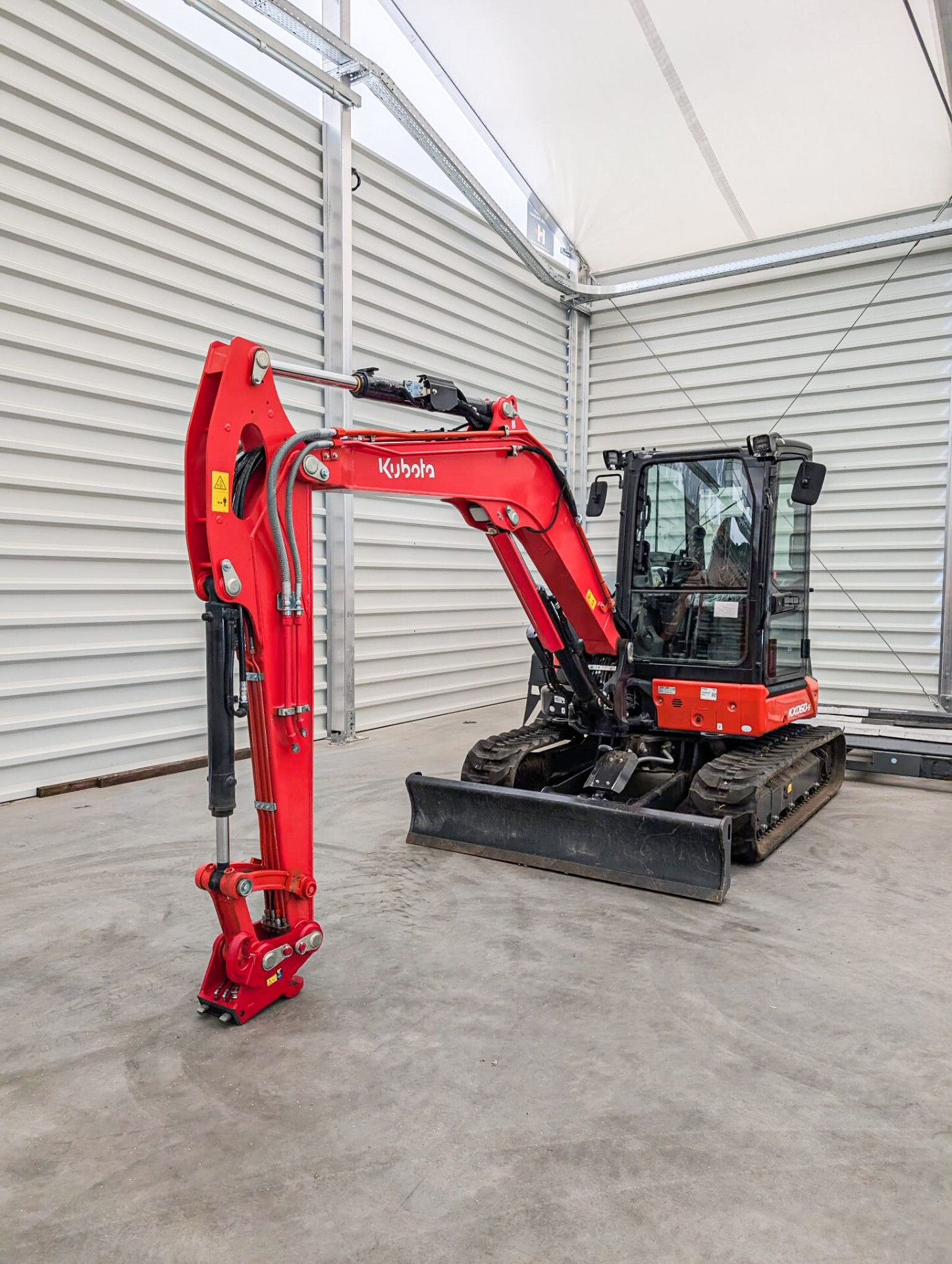

Aktiv unter Spannung: Die doppeltwirkenden Zylinder sorgen für eine dauerhaft stabile Verriegelung und reduzieren Bewegung im System.
Aktive Verriegelung reduziert Mikrobewegungen
Kernmerkmal des HS03D sind doppeltwirkende Hydraulikzylinder. Sie halten die Verbindung zwischen Schnellwechsler und Anbaugerät dauerhaft unter hydraulischer Vorspannung.
„Wir sprechen hier von einer aktiven hydraulischen Verriegelung“, erklärt Christoph Geiger, Leiter Konstruktion und Entwicklung bei Lehnhoff. „Das System wird dauerhaft mit Druck verspannt. Dadurch reduzieren wir Mikrobewegungen zwischen Schnellwechsler und Anbaugerät.“
Im Unterschied zu Systemen mit Federkraft oder passiver hydraulischer Sicherung bleibt die Verbindung kontinuierlich unter Spannung. Dadurch lassen sich Bewegungen zwischen den Bauteilen verringern, was sich auf den Verschleiß der Komponenten auswirken kann.
„Je weniger Spiel im System entsteht, desto geringer ist die Belastung für Maschine und Anbaugerät“, ergänzt Geiger.

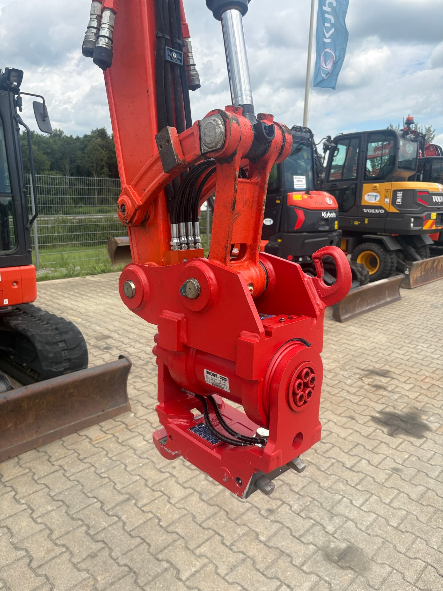

Kompatibel mit Powertilt-Systemen
Der HS03D ist für den Einsatz mit Powertilt-Systemen ausgelegt.
„Viele dieser Systeme arbeiten bereits mit einer doppeltwirkenden Hydraulik“, erläutert Sebastian Denniston, Salesmanager OEM bei Lehnhoff. „Der HS03D lässt sich entsprechend integrieren und sorgt für eine dauerhaft verspannte Verbindung.“
Bereits vorhandene Powertilt-Systeme können unter den entsprechenden technischen Voraussetzungen weiter genutzt werden.
Nachrüstung bestehender Maschinen
Auch für bestehende Maschinen bietet Lehnhoff Möglichkeiten zur Nachrüstung. Je nach Ausstattung kann der vorhandene Schnellwechsler ersetzt und die Hydraulik entsprechend angepasst werden.
„In vielen Fällen reicht es aus, den Schnellwechsler auszutauschen und die Hydraulik anzupassen“, sagt Geiger. „Verfügt die Maschine bereits über ein 4/2-Wegeventil, lässt sich die Umrüstung häufig mit überschaubarem Aufwand umsetzen.“
Starke Kombination: Im Einsatz mit Powertilt-Systemen spielt der HS03D seine Vorteile voll aus und sorgt für eine durchgängig stabile Verbindung.
Der HS03D richtet sich damit sowohl an Betreiber von Neumaschinen als auch an Unternehmen, die bestehende Kompaktbagger auf den aktuellen technischen Stand bringen möchten. Ziel ist eine stabile Verbindung zwischen Maschine und Anbaugerät, um den steigenden Belastungen im täglichen Einsatz Rechnung zu tragen.
