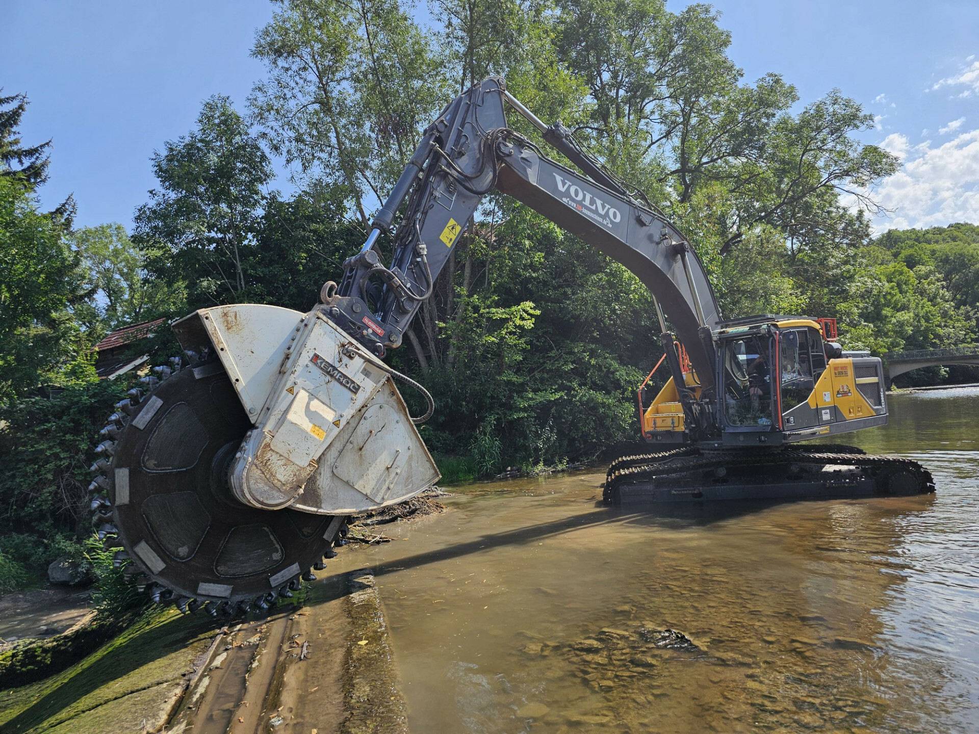

Schneidräder der Serie DMW von KEMROC bilden bei vielen Abbruchprojekten eine sinnvolle Ergänzung zum üblichen Einsatz von Hämmern und Scheren an Hydraulikbaggern. Die Maschinen können auch beim Umbau bestehender Betonstrukturen helfen, wo Hämmer oder Pulverisierer die verbleibenden Strukturen beschädigen würden. Die Modellreihe DMW umfasst vier Baugrößen für Trägergeräte von 14 bis 60 t Einsatzgewicht. Mit verschiedenen Schneidradvarianten und ausgereiften Werkzeugbestückungen eröffnet der Hersteller ein großes Einsatzspektrum und Schneidtiefen bis 1.000 mm. Zudem sind die DMW-Modelle von KEMROC bis 30 m unter Wasser „waterproof“ und damit für das Fräsen von Gräben sowie für den Abbruch unter Wasser geeignet.

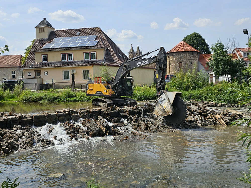

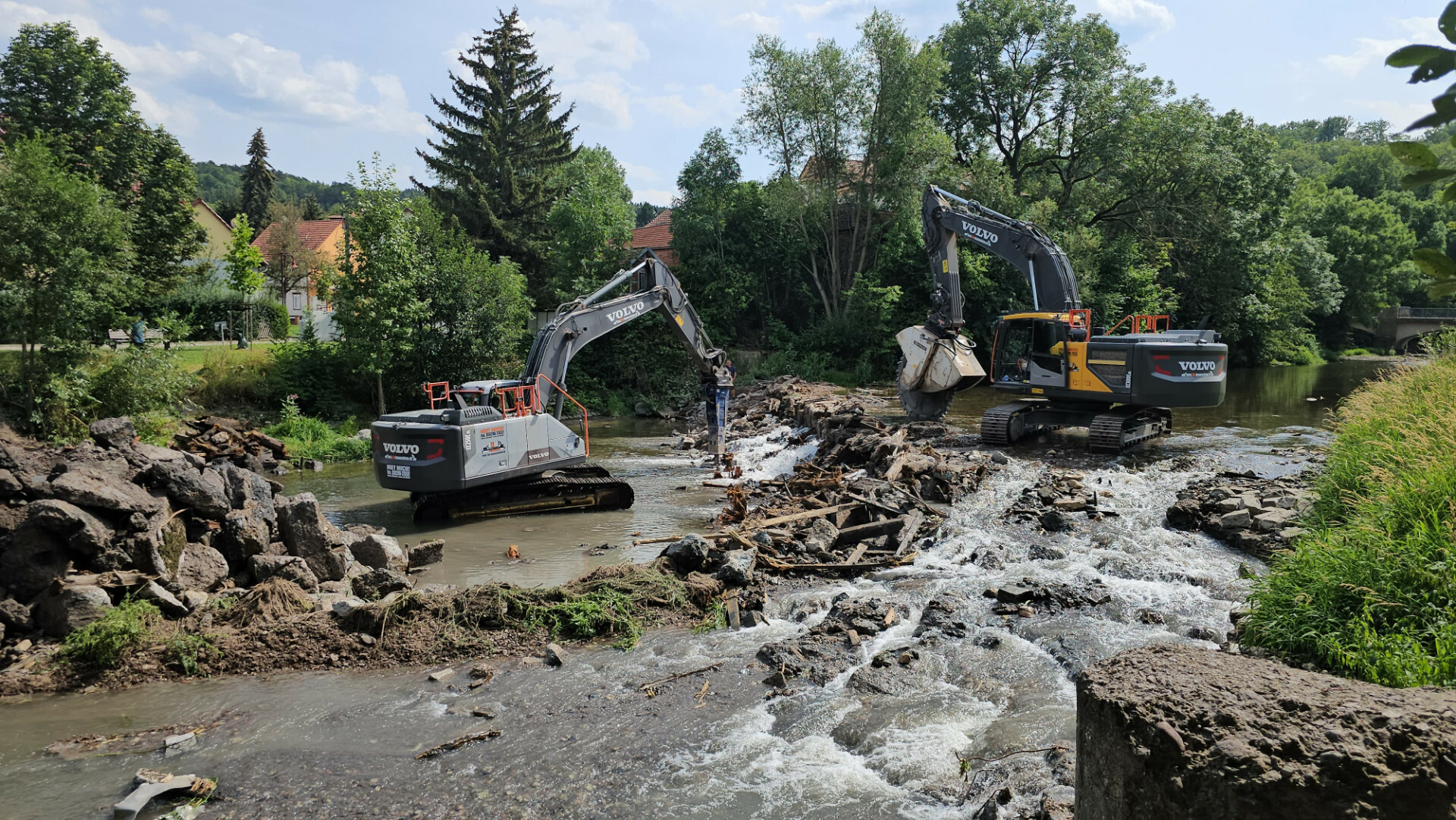

Mit einem KEMROC-Schneidrad an einem 32-t-Bagger wurde die mächtige Wehrschwelle aus Beton in einzelne Segmente zerschnitten.
Mit einer mächtigen Betonstruktur hatten es die Einsatzkräfte von JeFra Bauservice beim Rückbau des Wehres in Stadtilm zu tun. Bei der Anlage handelte es sich um ein Überfallwehr mit einem festen Wehrkörper aus Beton, über den Wasser ins nachgelagerte Tosbecken hinunterströmte. Für seine Dimensionen – 25 m Länge und 2 m Höhe – sowie für seine Zusammensetzung aus unbewehrtem, mit Holzstrukturen durchsetztem Beton erwies sich das Schneidrad DMW 220 mit 1.000 mm Schneidtiefe als geeignetes Modell. Ein weiterer wichtiger Aspekt sprach für den Einsatz des Schneidrades, wie Jens Frank, Geschäftsführer von JeFra Bauservice, erklärt: „Die Wehranlage war an beiden Seiten des Flusses unmittelbar in die Uferbefestigung eingebunden. Hier hätten Erschütterungen durch einen Bagger mit Stemmhammer zu Schäden an der angrenzenden Bebauung geführt. Ein begleitendes Ingenieurbüro hat vor dem Eingriff Grenzwerte für Erschütterungen festgesetzt und während des Abbrucheinsatzes mit Messgeräten protokolliert.“

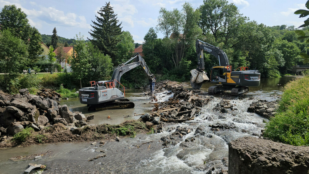

Mit einem zweiten, kleineren Bagger plus Hammer und Löffel wurden die einzelnen Betonsegmente herausgebrochen und ans Flussufer befördert.

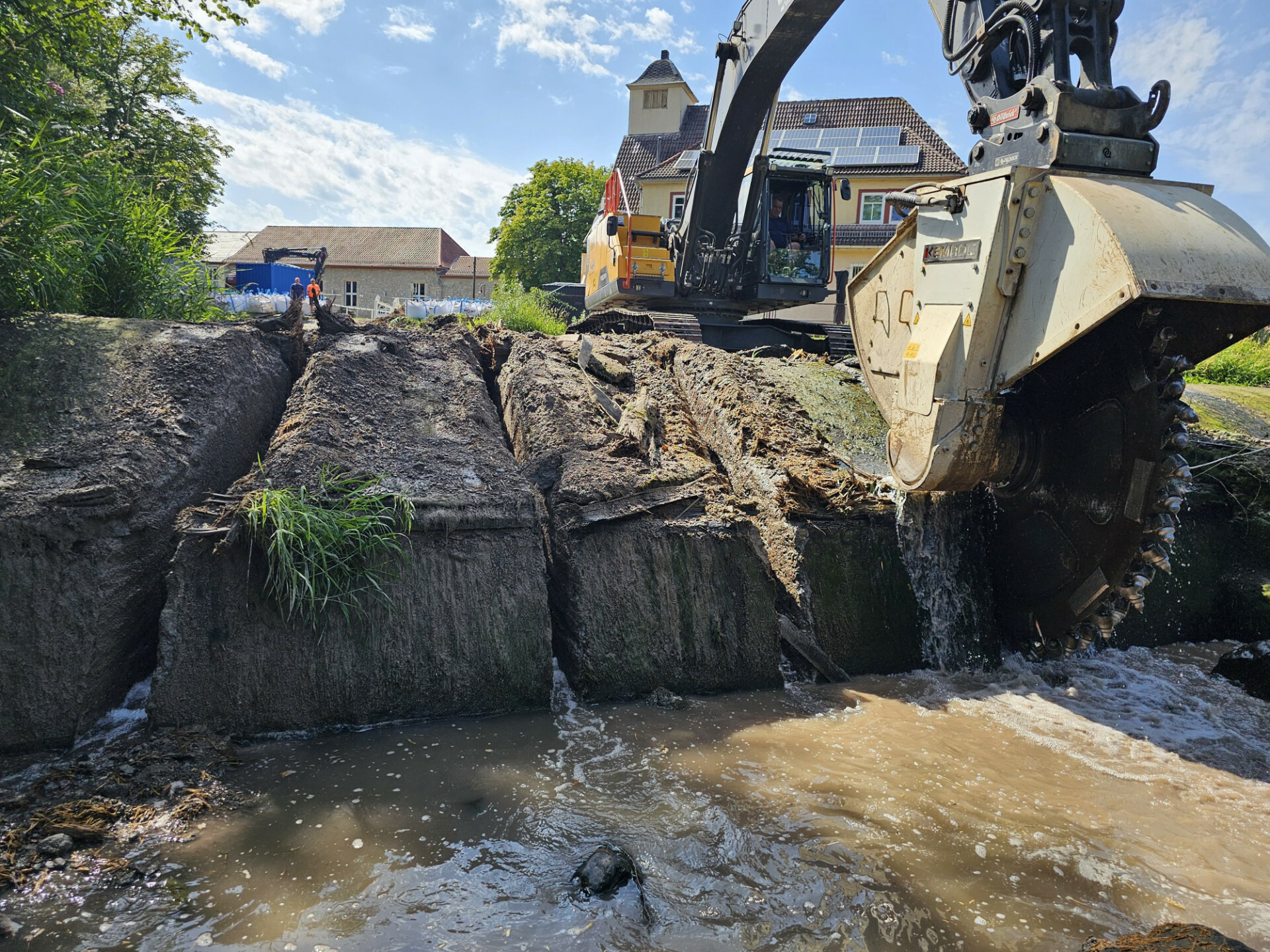

Die Abbrucharbeiten an der Wehrschwelle erfolgten innerhalb von zwei Wochen im Juli und August 2024. Dabei trugen die Einsatzkräfte die 2 m mächtige Wehrschwelle mit Bagger plus Schneidrad in zwei Lagen ab. Das Verfahren in Einzelschritten: In einigen Abständen durchtrennt der Maschinist des großen Baggers den Betonkörper und unterbricht mit diesen Entspannungsschnitten die Übertragung von Erschütterungen in Richtung der Uferbebauung. Dann rückt der kleinere Bagger an, löst die freigefrästen Betonsegmente aus dem Verband und befördert sie zum Abtransport ans Ufer.
Trotz einiger Unterbrechungen durch starke Niederschläge blieb man dabei im vorgegebenen Zeitfenster. „Unser Plan ist aufgegangen“, resümiert der Unternehmer, „und gemäß den Messwerten des begleitenden Ingenieurbüros blieben wir dabei ständig weit unterhalb der Grenzwerte für Erschütterungen.“

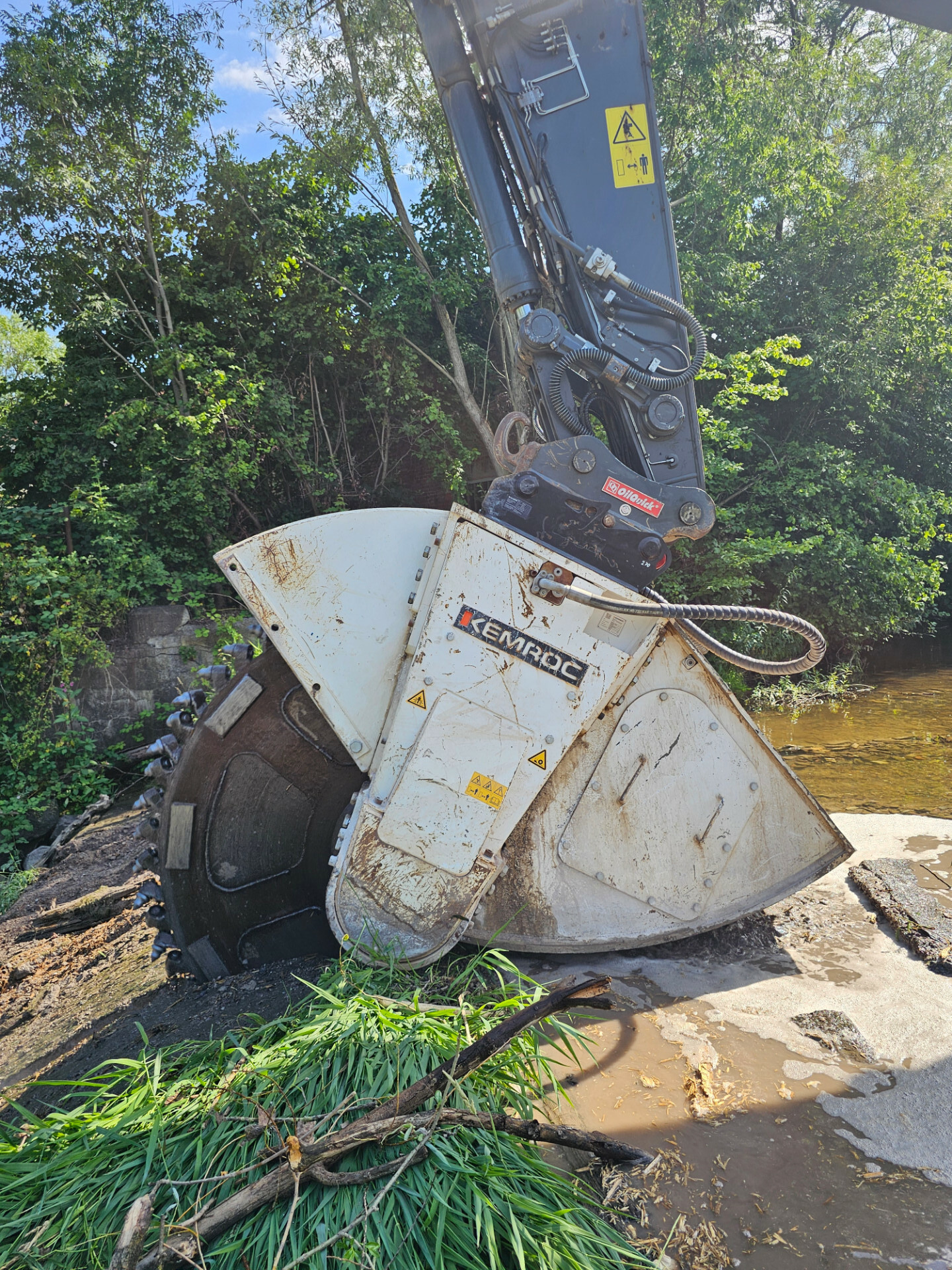

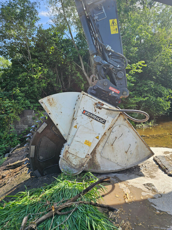

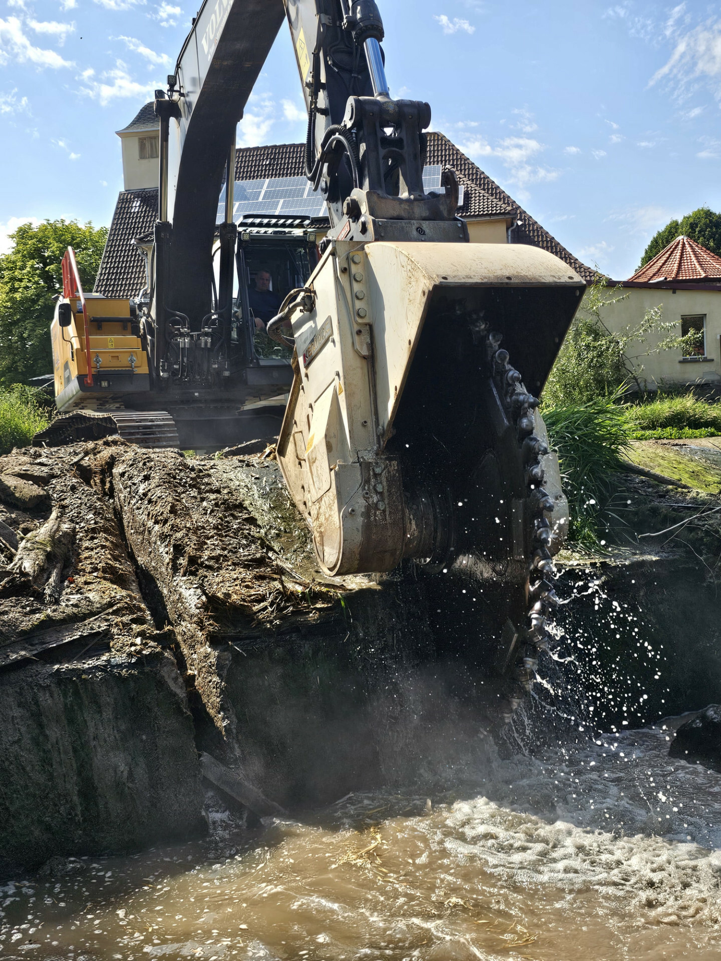

Das KEMROC-Schneidrad in der Nahaufnahme. Seine Schneidgarnitur entfernt nur so viel Substanz von der Betonstruktur, wie für einen sauberen Schnitt notwendig ist.
