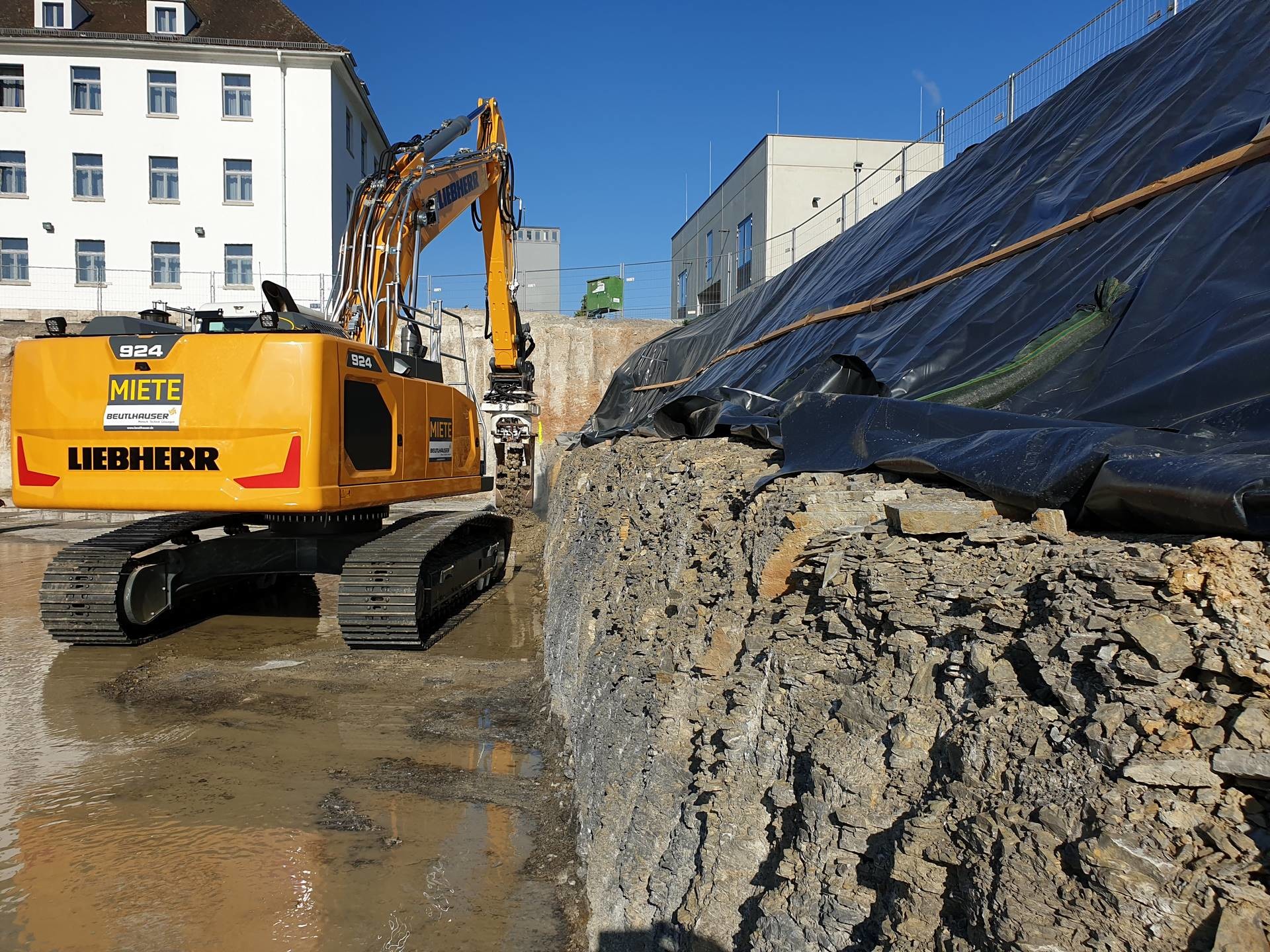

Gegenwärtig wird die Staatliche Feuerwehrschule Würzburg umfassend erweitert. Neben einem neuen Übungsgelände entsteht bei diesem Projekt (Investitionssumme: rund 23 Mio. Euro) unter anderem ein modernes Unterkunftsgebäude mit Fahrzeughalle. Beim Anlegen der rund 60 x 15 m großen, bis zu 5 m tiefen Baugrube stießen die Experten der Balthasar Höhn Bauunternehmung GmbH & Co. KG bereits in rund 3 m Tiefe auf Muschelkalk. Das ist nicht gerade unüblich im Raum Würzburg, aber das Gestein war überraschend massiv. Anders als aus bisherigen Erfahrungswerten angenommen, wies der Wellenkalk, der als fein geschichtetes Sedimentgestein vorliegt, einen sehr kompakten Verbund auf. Ein flächiges Lösen mit dem Bagger war daher nur für die oberen zehn Zentimeter möglich. Kurzerhand mietete man daher eine selbstfahrende Straßenfräse an und trug den Fels bis auf das Niveau der Bodenplatte ab. Danach wollte man mit einer Bagger-Hammer-Kombination einen Drainagegraben rund um das künftige Gebäude anlegen. Bereits die ersten Versuche misslangen jedoch. Daher beschloss der Bauleiter Wolfgang Metzger, es nunmehr mit einer Bagger-Anbaufräse von KEMROC zu versuchen.

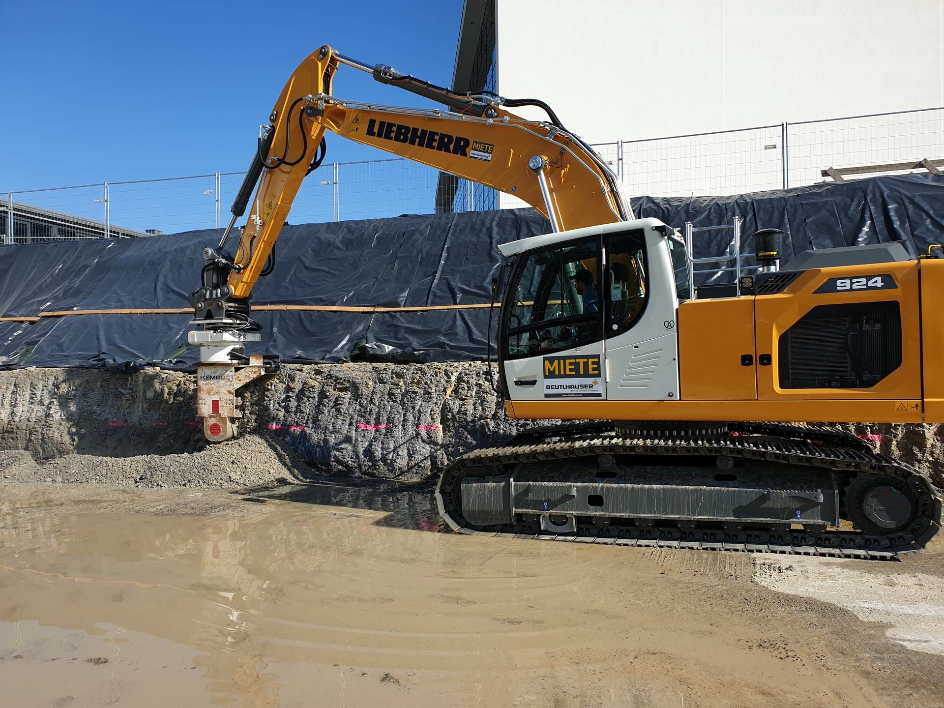

Höhn_01 (1920).jpgEinen Drainagegraben hatte das Bauunternehmen Höhn auf dem Gelände der Staatlichen Feuerwehrschule in Würzburg zu erstellen. Als brauchbar erwies sich die Kombination eines 24-t-Baggers mit einer KEMROC-Kettenfräse EK 100

Dieser Vorteil eines Rotationsmoduls bewies sich im Juni 2020 auf dem Gelände der Feuerwehrschule in Würzburg. Im Vorfeld stellten die Techniker von KEMROC in kurzer Zeit die geforderte Konfiguration aus Kettenfräse und Rotator zusammen. Innerhalb nur weniger Tage nach der ersten Kontaktaufnahme lieferte der KEMROC-Händler Beutlhauser aus seinem Mietpark einen Raupenbagger Liebherr R924 G8 (24 t) zusammen mit dem Anbaugerät auf die Baustelle nach Würzburg.

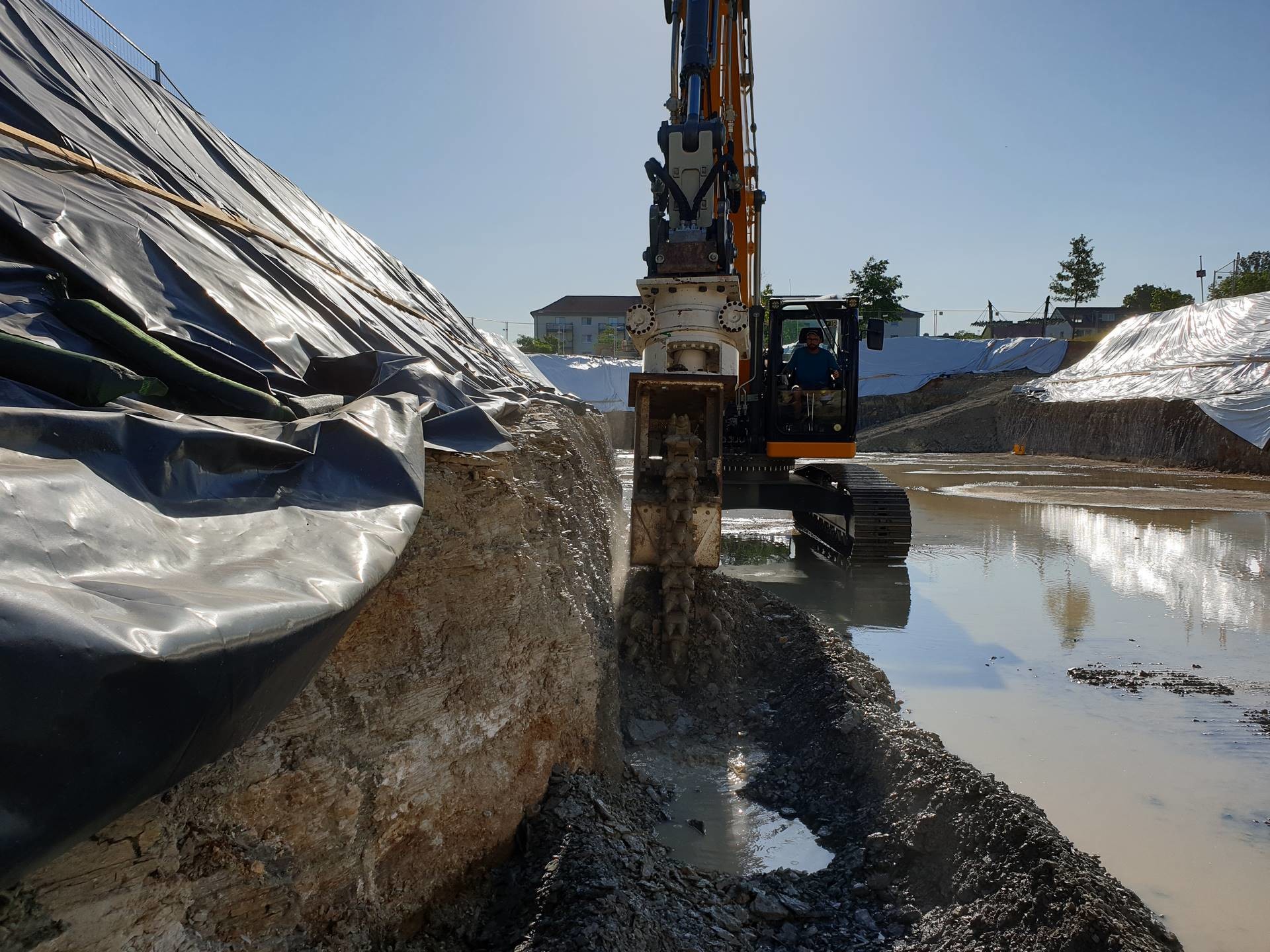

Höhn_02 (1920).jpgMithilfe des Rotationsmoduls zwischen Anbaufräse und Löffelstiel kann der Maschinist unabhängig von der Baggerstellung das Anbaugerät genau parallel zur Grubenwand führen. Damit wird ein aufwendiges Überbaggern verhindert.

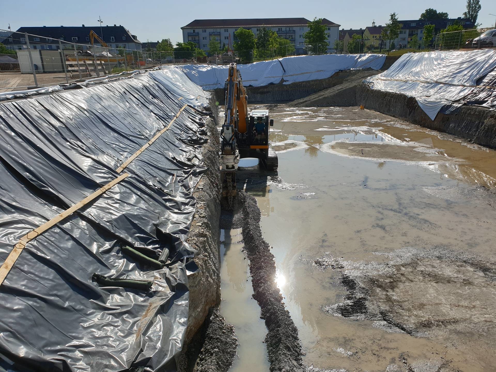

Im eigentlichen Einsatz konnte der Baggerfahrer seine Maschine so nah wie erforderlich an der Baugrubenwand aufstellen und die Fräse mithilfe des Rotators parallel zur Wand ansetzen, um sie in der gewünschten Arbeitsrichtung zu bewegen. Die eigentliche Fräsarbeit zum Öffnen des rund um die Baugrube 150 m langen, rund 700 mm breiten und 400 mm tiefen Drainagegrabens dauerte – abzüglich einiger kurzer Unterbrechungen – zwei Arbeitstage je acht Stunden. Dies ergab einen Arbeitsfortschritt von annähernd zehn Metern pro Stunde. Laut Wolfgang Metzger hätte man per Bagger und Hydraulikhammer oder Reißzahn ein solches Tempo und eine solche Präzision nicht erreicht: „Unter dem gegebenen Zeitdruck erwies sich das Ausfräsen des Drainagegrabens geradezu als ein Segen. Das Öffnen des Grabens gelang uns auch mit erfreulicher Genauigkeit, nur an einigen Stellen gab es Abplatzungen in dem schieferigen Gestein und im lockeren Material am Grabenkopf erweiterte sich die Grabenöffnung auf 800 mm.“ Anschließend wurden die Grabenwände per Bagger und Schneidlöffel nachgezogen und das Drainagerohr verlegt. „Später haben wir mit der KEMROC-Kettenfräse auch noch zwei Pumpensümpfe angelegt“, berichtet der Bauleiter. „Danach haben wir fristgerecht am vorgesehenen Tag die Baustelle übergeben.“
