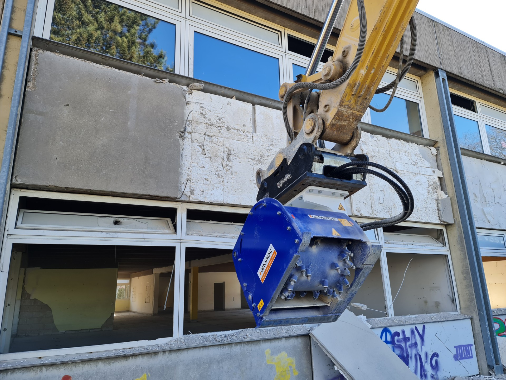

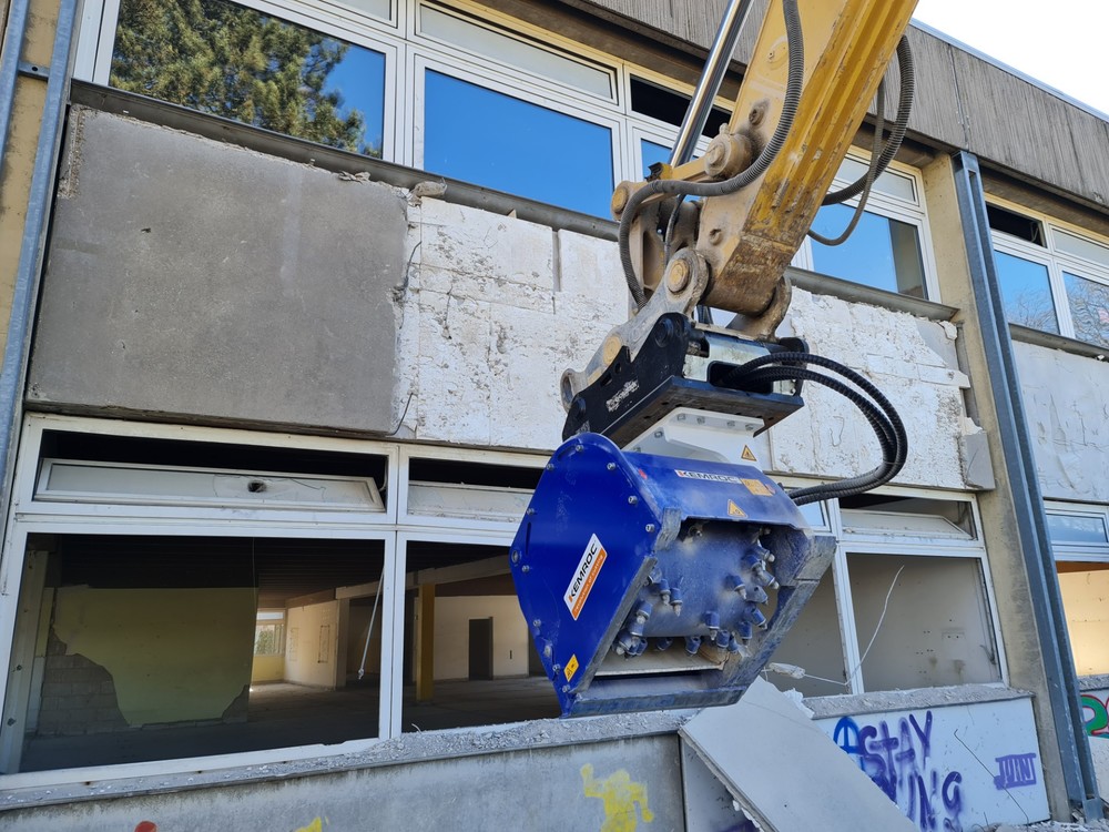

Hämbach, 29.07.2022 - Bei der Sanierung eines Schulgebäudes in Gießen ging es unter anderem darum, die Fassade zu erneuern. Weil sich die Vorsatzschale aus Stahlbeton nicht von Hand lösen ließ, mietete das Bau- und Abbruchunternehmen Leinweber eine KEMROC-Flächenfräse EX 60 HD für seinen Großbagger an. Mit dieser Maschinenkombination wurde die Vorsatzschale präzise und vielfach schneller als per Handarbeit abgetragen.

Die Grundschule Gießen-West wird gründlich umgebaut und saniert. Dabei will man das im Jahr 1971 in Stahlbeton-Skelettbauweise errichtete Gebäude funktional und energetisch auf einen modernen Stand bringen. Hierzu wurde das Gebäude zunächst vollständig in den Rohbauzustand versetzt. Nach der Entkernung ging es darum, die Vorsatzschale der Stahlbetonsandwich-Fassade abzutragen. Diese bestand aus einer 6 – 7 cm dicken Vorsatzschale aus armiertem Beton vor einer 4 cm dicken Kerndämmung und einer 15 cm dicken Tragschale aus Stahlbeton. Im ersten Schritt sollten einzelne Platten der Vorsatzschale in Handarbeit von der Verankerung gelöst und mit einem Kran abgehoben werden. Dieses Vorhaben stellte sich jedoch als unmöglich heraus. Beim ausführenden Unternehmen Willi Leinweber Transport GmbH & Co. KG kam man daher auf den Gedanken, die Vorsatzschale per Hydraulikbagger und Flächenfräse abzutragen.
Der Disponent Jens Bayer mietete dafür, passend zum firmeneigenen Großbagger, eine KEMROC-Flächenfräse EX 60 HD an.
Präzise und zeitsparend
Flächenfräsen der Baureihe EX vom Hersteller KEMROC dienen zum Ausbessern von Asphaltdecken oder zum Abfräsen von Beton- und Estrichflächen in horizontaler, vertikaler oder auch schräger Lage. Sogar Einsätze über Kopf – etwa im Tunnelbau oder bei der Deckensanierung innerhalb von Gebäuden – sind möglich. Die Maschinen haben eine mechanisch oder hydraulisch justierbare Tiefeneinstellung. Damit ist ein millimetergenaues Abfräsen definierter Schichten möglich. Je nach abzufräsendem Material können die Frästrommeln mit diversen Werkzeugen bestückt werden.
Das Unternehmen Leinweber aus dem hessischen Fulda zählt Abbruch und Erdbau, Transporte sowie Recycling und Rohstoffgewinnung zu seinem Leistungsspektrum. Für den Fräseinsatz am Grundschulgebäude in Gießen und mit dem firmeneigenen Großbagger als Trägergerät wählte der Verkaufsleiter Enrico Trender von KEMROC in Absprache mit dem Disponenten Jens Bayer eine Flächenfräse EX 60 HD mit Betonmeißeln. Mit dieser Maschinenkombination gelang es beim Einsatz in Gießen, die Vorsatzschale aus Beton wie gefordert sortenrein von der Dämmschicht zu lösen und das Fräsmaterial zu entsorgen. Jens Bayer: „Wir hatten KEMROC-Fräsen bereits bei einigen früheren Projekten erfolgreich im Mieteinsatz – etwa im Kanal- und Erdbau oder bei der Oberflächensanierung. Da lag es nahe, auch für diesen Spezialeinsatz auf eine Maschine von KEMROC zurückzugreifen.“
Dank der millimetergenau einstellbaren Frästiefe gelang es, die Vorsatzschale aus Beton sortenrein von der Dämmschicht zu lösen und das Fräsmaterial zu entsorgen.
Der Bauingenieur Thorsten Staaden, Bauleiter für Herzig Architekten bei diesem öffentlichen Sanierungsprojekt, kommentiert den Fräseinsatz so: „Die gesamte Fassadenfläche war rund 1.500 m² groß. Überall dort, wo man ohne Hindernisse mit dem Bagger die Fassade erreichte, und das waren immerhin rund 1.000 m², ging das Entfernen der Vorsatzschale bestimmt zehnmal schneller voran als in herkömmlicher Handarbeit.“ Besondere Vorteile gegenüber dem Einsatz eines Hydraulikhammers seien auch das schichtweise Abtragen und einfache Separieren einzelner Materialien sowie die staubarme Arbeitsweise, so der Bauingenieur: „Ich werde zukünftig das Abfräsen alter Fassadenschichten im Rahmen der Gebäudesanierung als das bevorzugte Verfahren ausschreiben.“

Echt interessant. Der Bereich unterhalb der Fensterbänke wurde aber doch wohl per Hand entfernt, wenn ich mir die Fräse so anschaue...
SirDigger
Wenn ich mir die Fensterbank im Hintergrund anschaue..... Nope...
