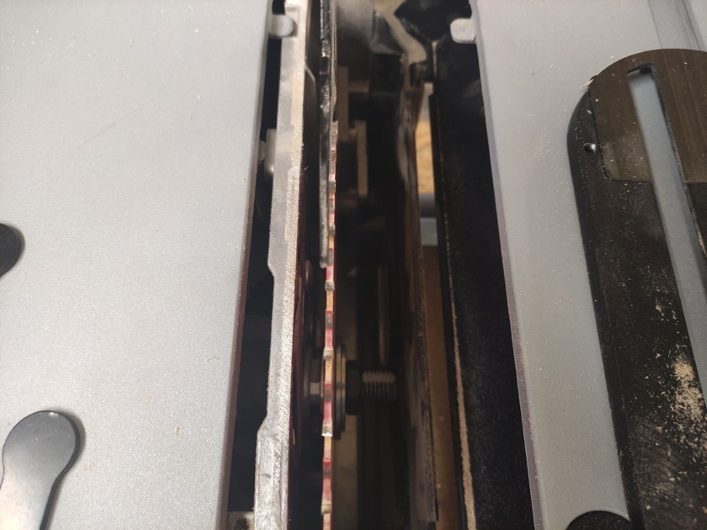

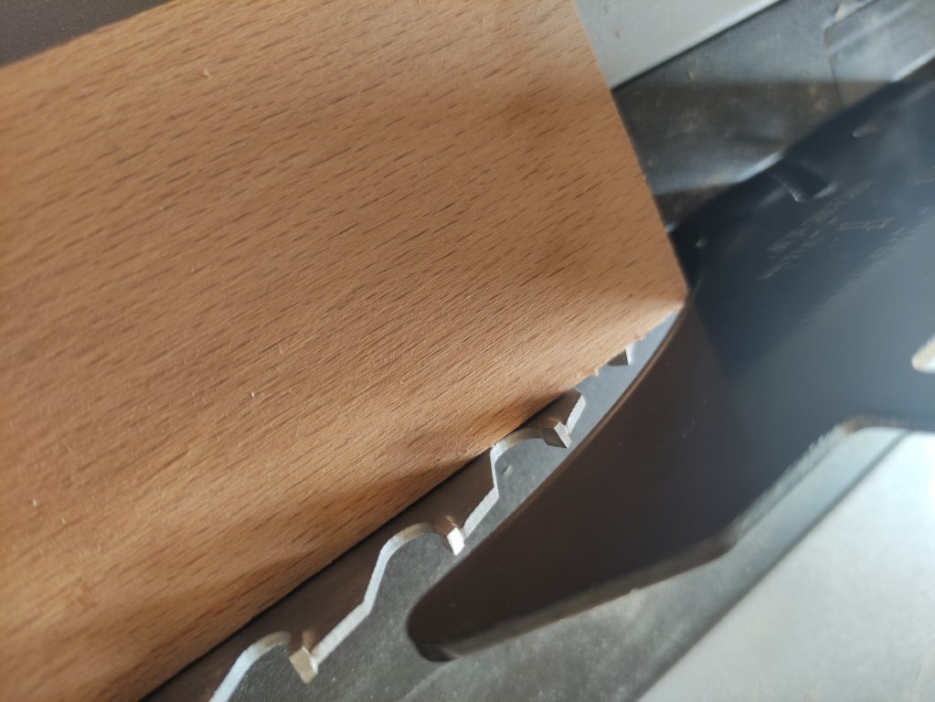

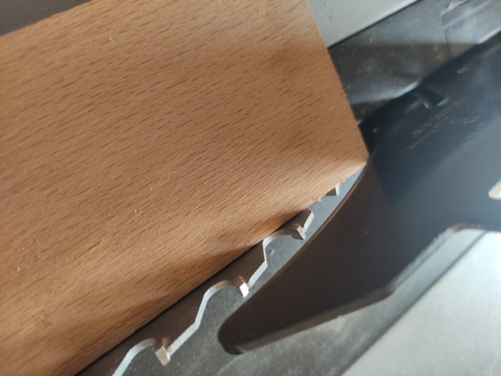

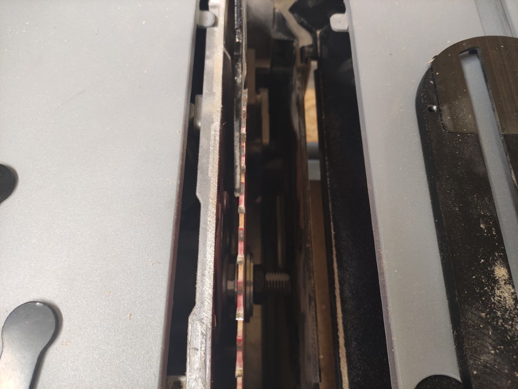

Ich habe die Hikoki C10RJ(X) gekauft.
Es gibt viele Dinge, die an der Maschine großartig sind, der Parallelanschlag, der Sanftanlauf, die Motorbremse  usw.
Jedoch hat Hikoki die Säge dahingehend verändert, dass man den Spaltkeil nicht mehr ausrichten kann.
Guckt man sich auf YouTube Videos aus Amerika an, sieht man, dass früher der Spaltkeil mit zwei Schrauben befestigt war (noch unter dem Namen Hitachi?), damit konnte man ihn also einstellen. Anscheinend wurde das aber bei aktuellen Modellen geändert.
Ist also der Spaltkeil von Werk aus nicht korrekt eingestellt, so wie es bei meiner Maschine der Fall war, bleibt das Holz beim Sägen am Spaltkeil hängen. Somit ist das Gerät unbrauchbar da keine sichere Handhabung möglich ist.
Ich habe meine Säge reklamiert, noch weiß ich nicht wie es weiter geht damit.
Sucht man etwas, findet man von anderen Nutzern ähnliche Erfahrungen.
bearbeitet von Dirk1976
schnädderle
Wie wäre es,wenn man in der Höhenverstellung des Spaltkeiles ne Unterlagsscheibe einbaut,die den Keil weiter nach rechts positioniert?
