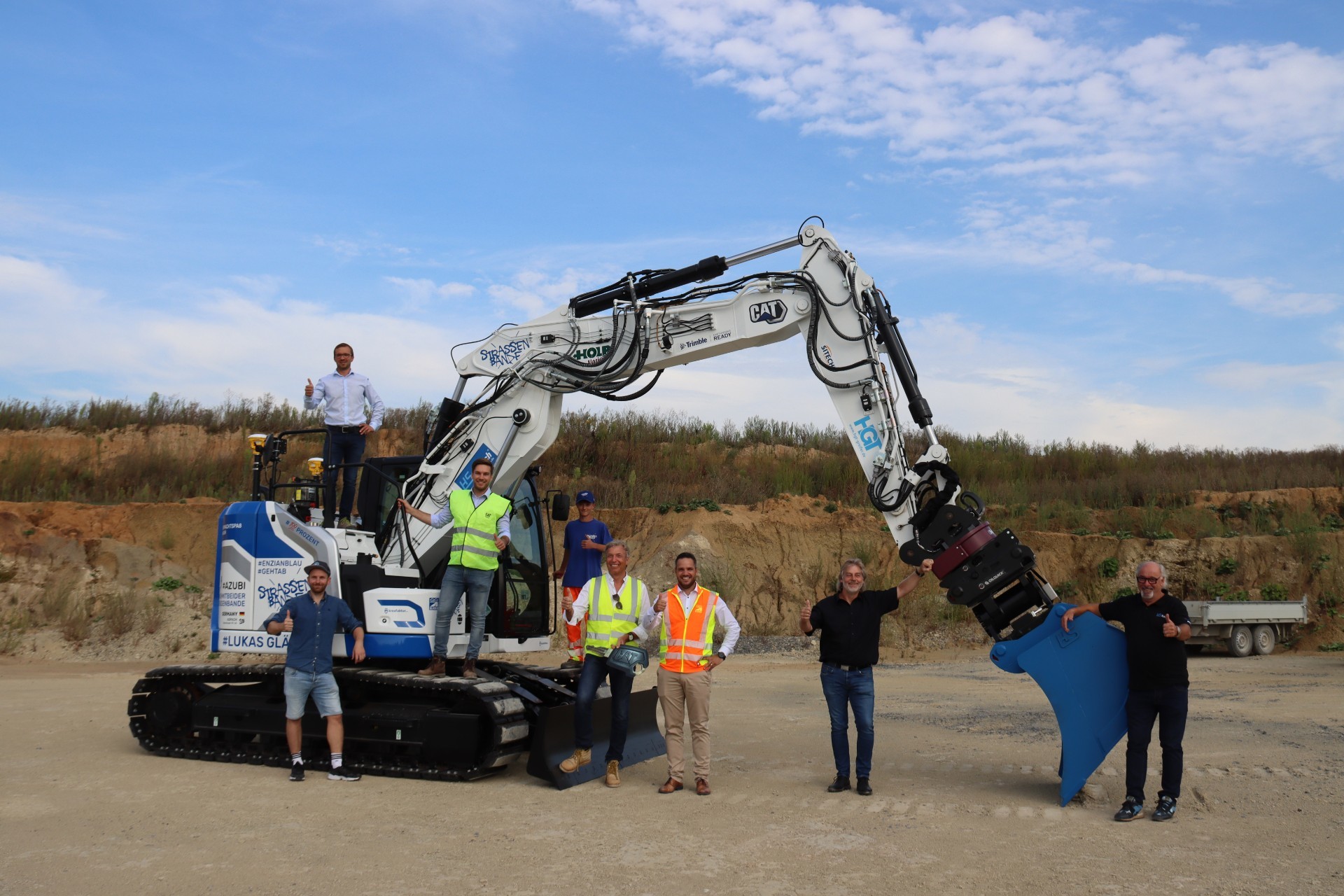

Gemeinsam vor dem Azubibagger (von links): Tobias Grabmeier, Geschäftsführer von Kreafaktur, Jens Hammer, Sitech Außendienstmitarbeiter, Sebastian Wurst, Zeppelin Verkaufsrepräsentant, Yannik Lippold, Auszubildender bei Lukas Gläser, Martin Wurst, Zeppelin Verkaufsleiter, Christoph Kübler, Geschäftsführer von Lukas Gläser, Günter Holp, Geschäftsführer von Holp, und Hermann Schoch, Gesellschafter von HS Schoch.
Wie ist den da die Konstruktion gemacht?
Rotoptop mit Oilquick und dann den Zylinderlosen Tilt von HS mit OQ Oben drunter?
Kein Wunder das der Stiel ausschauen muss wie vom Tunnelbagger..
Ich bin ja auch ein Freund von Tiltrotator im Sandwich, aber bei der Konstruktion hat der Löffel doch einen super Weg. Da musst du im 5m langen Verbau den Stiel nicht mehr bewegen und kannst trotzdem die ganze Schalungslänge mit dem Löffel ausnutzen.
