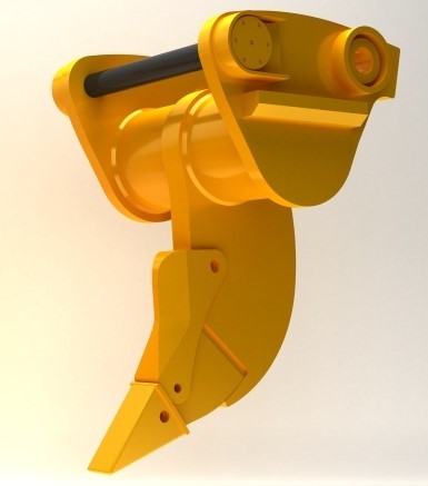

Naja...
Wenn man jetzt nicht weiss, an welche Maschine der dranpasst, bzw. welcher Bagger den vom Boden wegbringt, kann man auch meinen, dass der an nen Minibagger gehört 🙃
Dieser Rototilt Reißzahn ist möglichst kurz gehalten um die Kräfte auf den Tiltrotator auch bei Grobmotorikern auf dem Fahrersitz zu begrenzen, was aber einem Baggerfahrer, der ein wenig im Physikunterricht aufgepaßt hat und die Hebelgesetze kennt die Möglichkeit die Hebelwirkung eines langen Reißzahns zu nutzen um die Kräfte auf den Bagger, den Wechsler, den Tiltrotator zu minimieren nimmt.

Auch meine Meinung ist es, dass der Tiltrotator zum Reißen, Stemmen und auch Fräsen raus gehört... es mag mal Sonderfälle z.B. im Kanalbau geben, wo man den Tiltrotator braucht -da bin ich wieder bei SirDiggers Beispiel... aber sobald man ohne den Tiltrotator arbeiten kann sollte der raus.
Der Tiltrotator trägt ja auch zusätzlich in der Länge auf zu Ungunsten des Baggers auf... wenn der Löffelzylinder direkt mit kürzestem Hebel auf einen Reißzahn bzw. ein Anbaugerät wirken kann hat er am meisten Kraft.

vor 4 Stunden, Venieri563 schrieb:
Naja...
Aufnahme Liebherr SW 92
