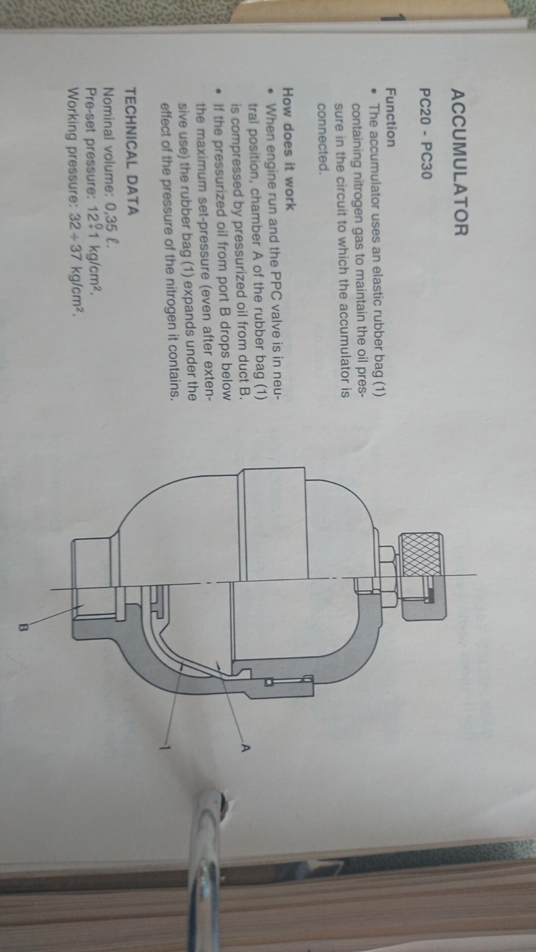

    Komatsu PC 30-6 Hydraulik Membran
    Ja das is der bei fai gebaute 0,35l volumen, 12bar Müsste ein saip druckspeicher sein

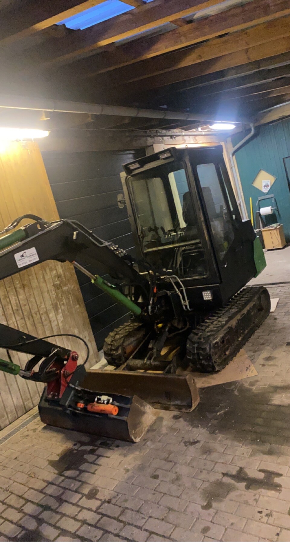

    Typenschild PC 30 F10266 bj 1992
    Steht am Typenschild. Aber vorgesteuert gab es nur aus Italien von daher sollte es passen. Sonst schick hier gerne mal ein Bild vom Gerät. An der Kabinen Bauart kann mans auch feststellen.
    Ja mit vorsteuerung wie finde ich das raus

  13. jsf
    Hallo, ist deine Maschine in Italien bei FAI produziert? Joysticks vorgesteuert seitlich vom Sitz? Wenn dem so ist sollten es 12bar sein

  27. Hallo, wiviel Std, hat er denn schon gelaufen ?? am besten ersteinmal die Hydropumpe prüfen, kannst du es nicht, Fachmann holen, an der A 4 V G hast du keine Einstellmöglichkeiten. Hydraulix
  28. Guember98
    Hallo ich bin derzeit dabei in meinen Bagger eine neue Hydraulikpumpe zu verbauen. Habe gemerkt das der membranspeicher des Bagger leer/kaputt ist. Kann mir jemand sagen mit wieviel bar der Speicher vorgespannt wird? Habe dazu garnichts gefunden
