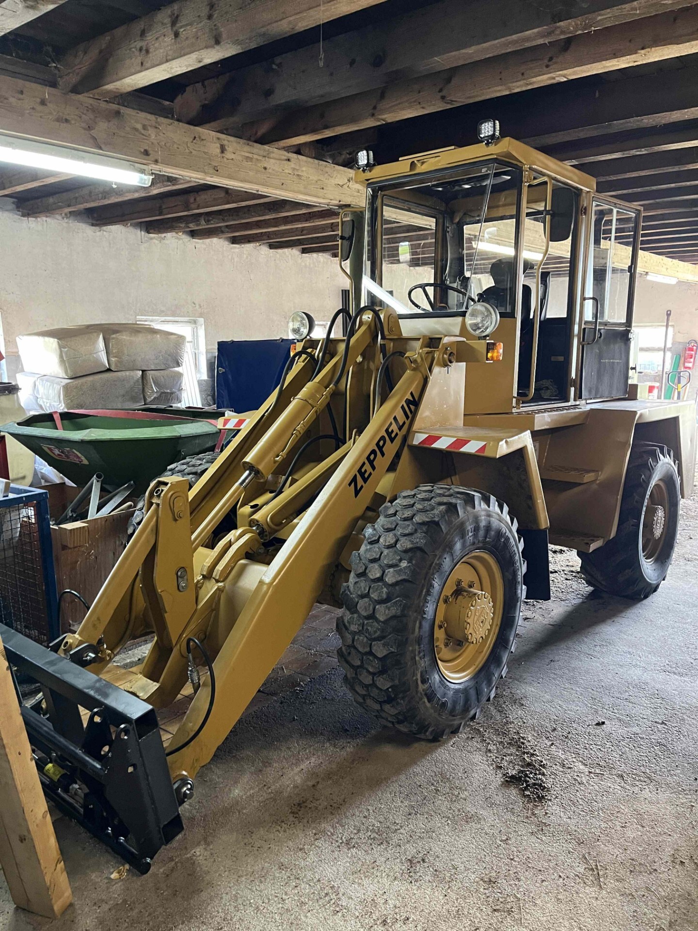

  2. Hallo zusammen Ich benötige eure hilfe😒. Ich habe einen Zeppelin ZL8 BJ 86. Diesen habe ich vor 3 Monate gekauft und hergerichtet. Danach stellte ich fest das die Hydraulikpumpe (Fahrhydraulik) kein leistung hatte. Mit Hilfe der Firma Enno Friedrichs http://enno-flex.de/ (von mir 700km die sich rentiert haben super freundliche und hilfsbereiter experte bei Sauer SPV Motoren) konnte ich die die Hydraulikpumpe fachmännisch reparieren lassen und bringt jetzt auch seine 400bar. Nun kommt das nächste Problem: Der Motor verbrennt sehr viel Öl und aus dem Auspuffkrümmer Flexrohr spritz Öl raus. Der Motorcode lautet:236U40901. Er springt super an und bringt auch Leistung. Aber ich denke Öl im Auspuff ist eher blöd. Hat jemand Erfahrung damit? Um die Ölabstreifringe zu wechseln muss ich ja an die Ölwanne rann leider muss dazu aber der Motor komplett ausgebaut werden. Kann mir jemand einen Tipp geben, wie ich da am besten anfange. oder reichen eventuell nur die Ventilabstreifringe ??????
