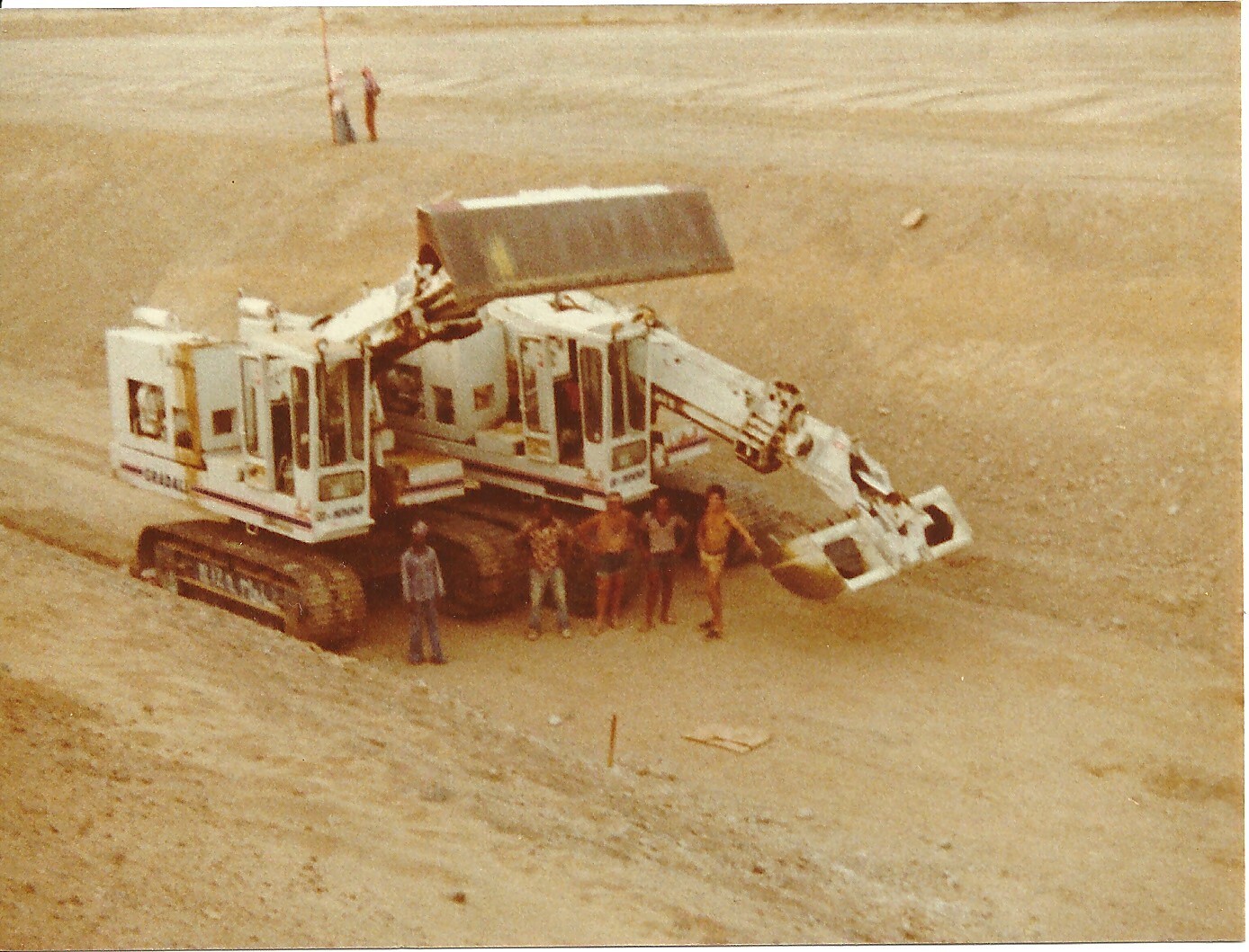

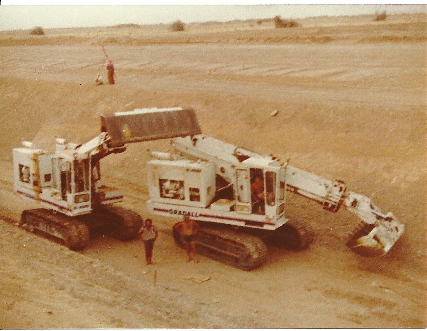

    GRADALL-Teleskopbagger
    Hallo zämä GRADALL G 1000
