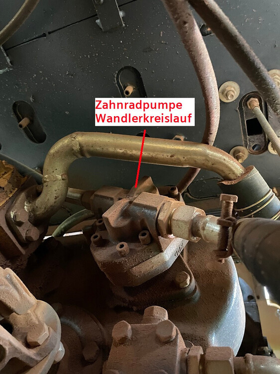

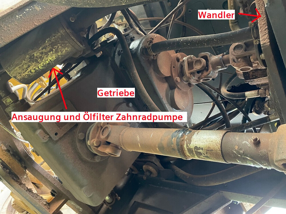

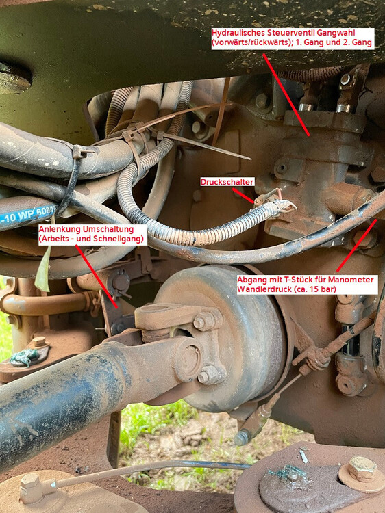

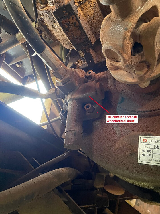

  2. Guten Morgen zusammen, gestern war wieder ein langer Tag, den wir mit unserem China Radlader vom Typ ZL-930 (Mole180) verbracht haben. Aktuell haben wir das Problem, dass der Radlader keine Kraft mehr am Fahrantrieb hat. Technische Daten soweit bekannt - Typ ZL-930 (Mole180) - Baujahr 2021 - Betriebsstunden ca. 1000 - 4 Gänge vorwärts und rückwärts - Drehmomentwandler - 4 Zylinder Diesel, 76kW - hydraulische Gangumschaltung über Ventil am Getriebe Folgende Problematik: - Wenn das Hydrauliköl/Getriebeöl kalt ist, muss man den Radlader mit der Schaufel anstoßen, damit er anfängt zu fahren. Sobald das Öl etwas Temperatur hat, wird es besser (würde ja auf ein Viskositätsproblem hindeuten). - Im ersten Gang fährt er vorwärts wie rückwärts sehr langsam - Im zweiten Gang fährt er garnicht mehr - Das Problem ist schleichend aufgetreten, vorher hatte der Radlader soviel Kraft, dass er mit allen vier Rädern vor einem Erdhaufen durchdrehen konnte. Folgendes wurde überprüft: - Ansaugung Zahnradpumpe + Ölfilter (sauber) - Getriebeölstand OK - Wandlerdruck im vorgegebenen Arbeitsbereich bei 15 bar (sollte lt. Manometeranzeige im Cockpit zwischen 10 und 20 bar liegen). - Dieselmotor dreht sauber hoch, kein Rauch, keine Qualm. Wo dran könnte es noch liegen? Bin aktuell etwas ratlos 😕 Vielen Dank für eure Hilfe! Ich habe noch ein paar Bilder angehangen.
