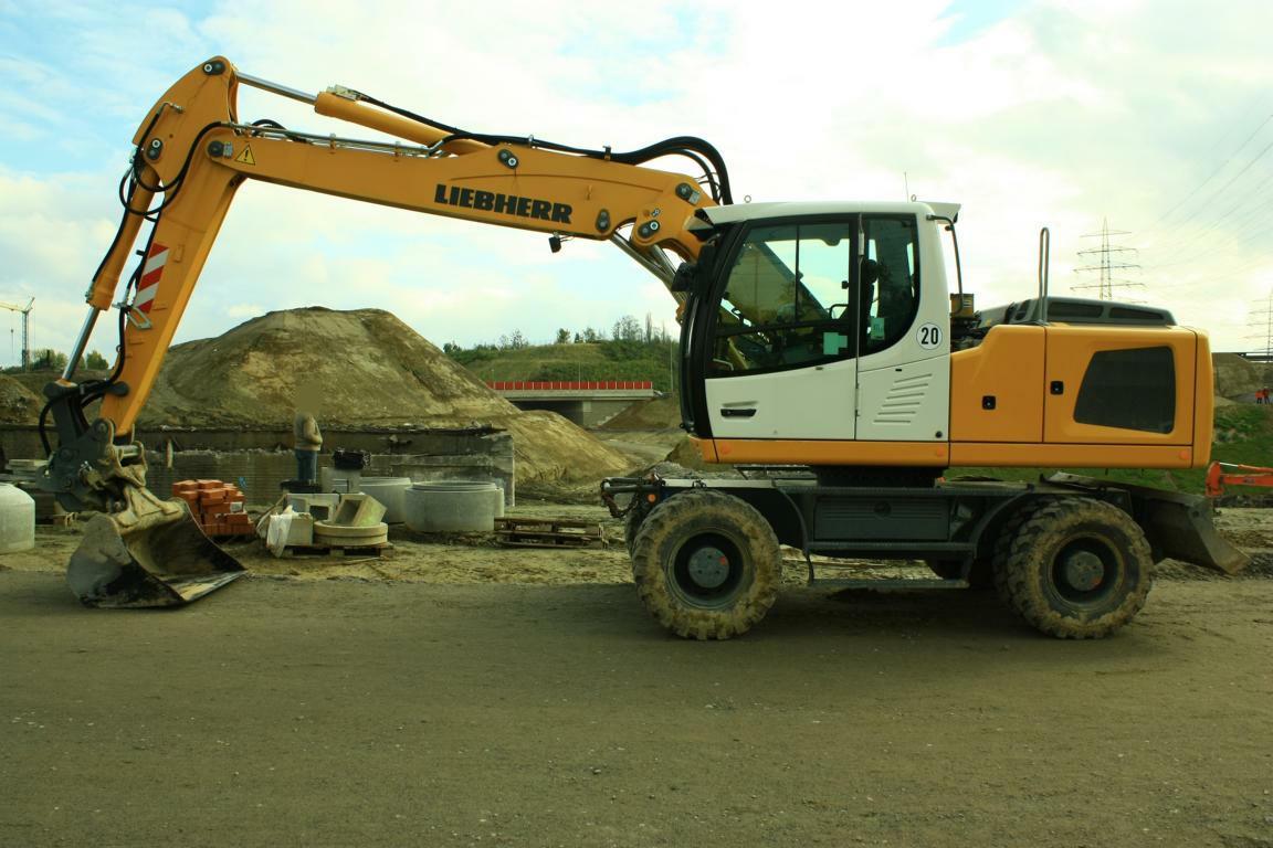

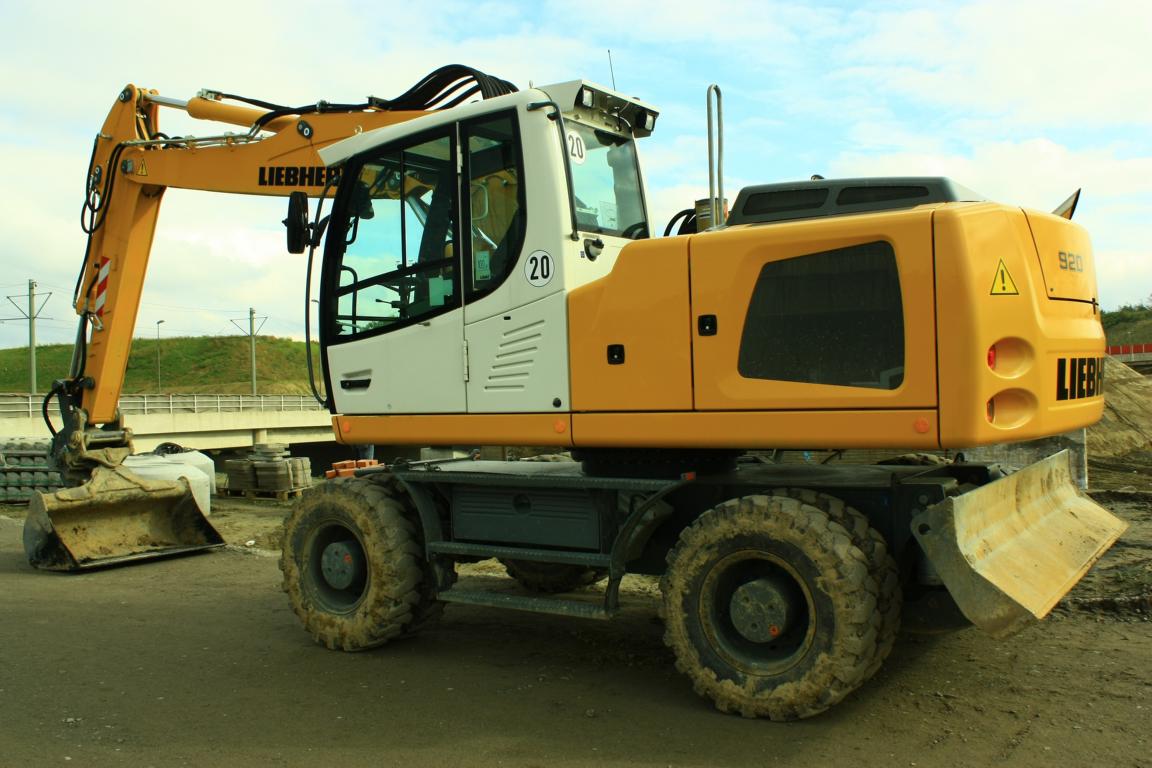

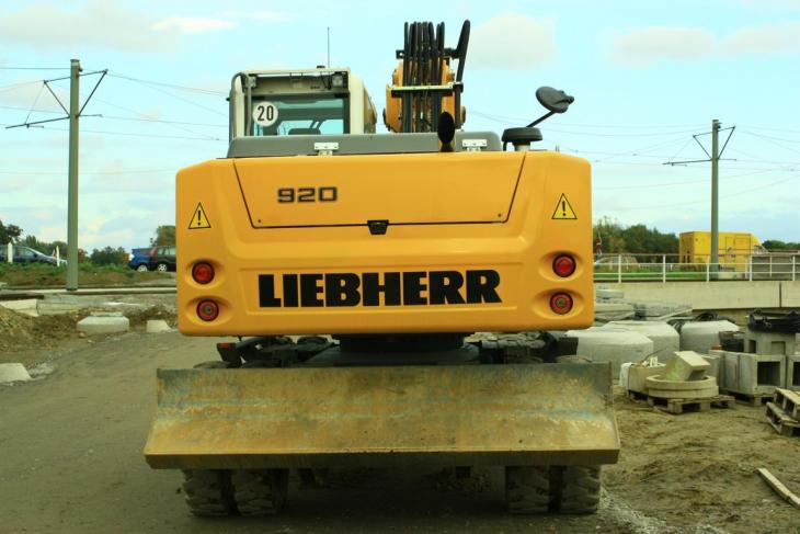

Hey Leute,
diesen Liebherr A920 Litronic habe ich an der A40 in Bochum gefunden...
Verstehe nicht ganz, warum die Hersteller alle so von Parallel geführten Planierschilden ab sind eusa_think.gif
Sonst ein optisch schönes Gerät!

Was hat das Parallelschild für einen Vorteil ?
Nachteil des Radialschilds: Materialfüllung vorm Schild und Eindringverhalten in den Boden ist nicht konstant, da sich der Winkel in jeder Position andert. whistling.gif

Eine Raupe hat auch aber kein Parallelschild .Genau deswegen dringt das Schild beser in den Boden ein .
So gesehen ist das kein Nachteil .
