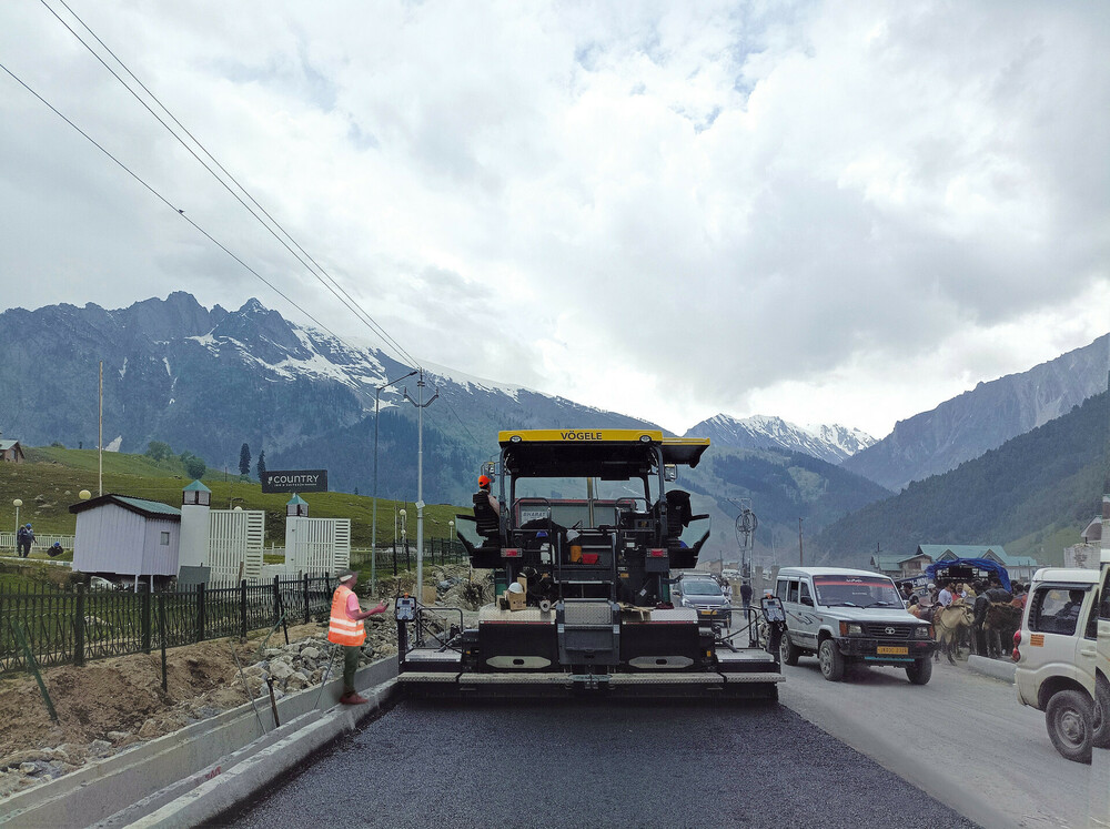

Um die Asphaltarbeiten in der anspruchsvollen Umgebung hochwertig und effizient umzusetzen, setzte das ausführende Unternehmen Megha Engineering and Infrastructures Ltd. auf zwei besonders vielseitige und leistungsfähige Straßenfertiger von Vögele. Für den Einbau innerhalb des Tunnels nutzte das Unternehmen den SUPER 1400i: Mit dem robusten Allrounder erstellte das Einbauteam eine 6 m breite und 18 cm starke Schicht aus Magerbeton. Für den Einbau des 16,4 km langen und 10,5 m breiten Straßenabschnitts außerhalb des Tunnels, darunter Zufahrtsstraßen und Brücken, setzte das Unternehmen einen weiteren Universal Class Fertiger ein, den SUPER 1800-3i. In Kombination mit der Ausziehbohle AB 600 TV bietet der leistungsfähigste Fertiger seiner Klasse ein vielfältiges Anwendungsspektrum und sorgte trotz der schwierigen geografischen Bedingungen und Wetterverhältnisse für eine hohe Einbauqualität.
Präziser Einbau im unwegsamen Gelände: Die Nivellierautomatik Niveltronic Plus sorgte trotz Kurven, Gefälle und Steigungen für einen profilgenauen Einbau.
Drei Schichten in zwei Bahnen
Mit dem SUPER 1800-3i baute das Team insgesamt drei Schichten ein: Auf die 10 cm starke, zementgebundene Tragschicht folgte eine 11 cm starke Binderschicht, deren Materialzusammensetzung eigens für das Gelände angepasst wurde. Den Abschluss bildete eine 6 cm starke Deckschicht aus Asphaltbeton. Das verwendete Mischgut bestand teilweise aus Material, das beim Ausbau des Tunnels angefallen war – was die Wirtschaftlichkeit und Nachhaltigkeit der Baumaßnahme erhöhte.
Präzise Nivelliertechnik für unwegsames Gelände
Für den profilgenauen Einbau der drei Schichten nutzte das Einbauteam die Vorteile der Nivellierautomatik Niveltronic Plus. Das voll integrierte System ist exakt auf die Maschinentechnik der Vögele Fertiger abgestimmt und mit verschiedenen Sensoren kombinierbar. Im unwegsamen Gelände des Zoji-La-Passes mit Kurven, Gefällen und Steigungen setzte die Einbaumannschaft einen Querneigungssensor und einen Höhensensor ein. Die gemessene Höhe auf der einen Bohlenseite in Kombination mit der Querneigung ergab einen gleichmäßigen, profilgenauen Einbau über die gesamte Arbeitsbreite. So ließ sich das Straßenniveau auch im Gebirge jederzeit einhalten.
Einbau bei fließendem Verkehr
Aufgrund des starken Verkehrsaufkommens konnte die Strecke während des Einbaus nicht vollständig gesperrt werden. Deshalb stellte das Einbauteam die Straße in zwei Bahnen à 5 m und 5,5 m Breite fertig. Auf diese Weise konnte immer eine Fahrbahn für den Verkehr freigegeben werden.
