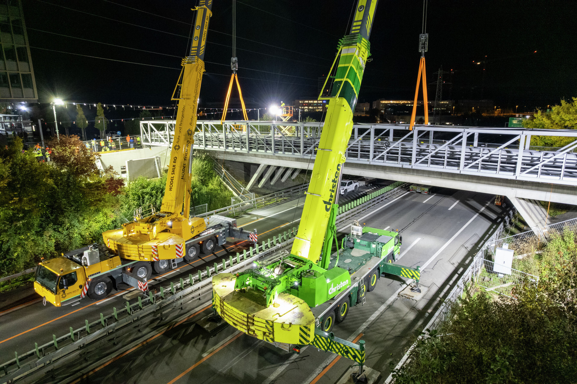

liebherr-ltm-1230-5-1-hodel & christen-01-300dpi.jpgDie beiden LTM 1230-5.1 heben im Tandemhub die 60 Tonnen schwere Last von der angrenzenden Brücke.
Der gelungene Tandemhub zweier Liebherr-Mobilkrane LTM 1230-5.1 war der erfolgreiche Abschluss einer akribisch geplanten Meisterleistung Angesichts des engen Zeitfensters bei gesperrter Autobahn wurde der Hub auf dem Firmengelände der Hodel SHLK AG vorab unter realistischen Bedingungen simuliert: Vormontage der dreiteiligen Leitungsbrücke, anschließendes Anheben und Absetzen auf simulierte Auflager mit originalen Abstandsparametern. Für den Transport wurde die Rohrbrücke danach wieder in ihre Einzelteile zerlegt.

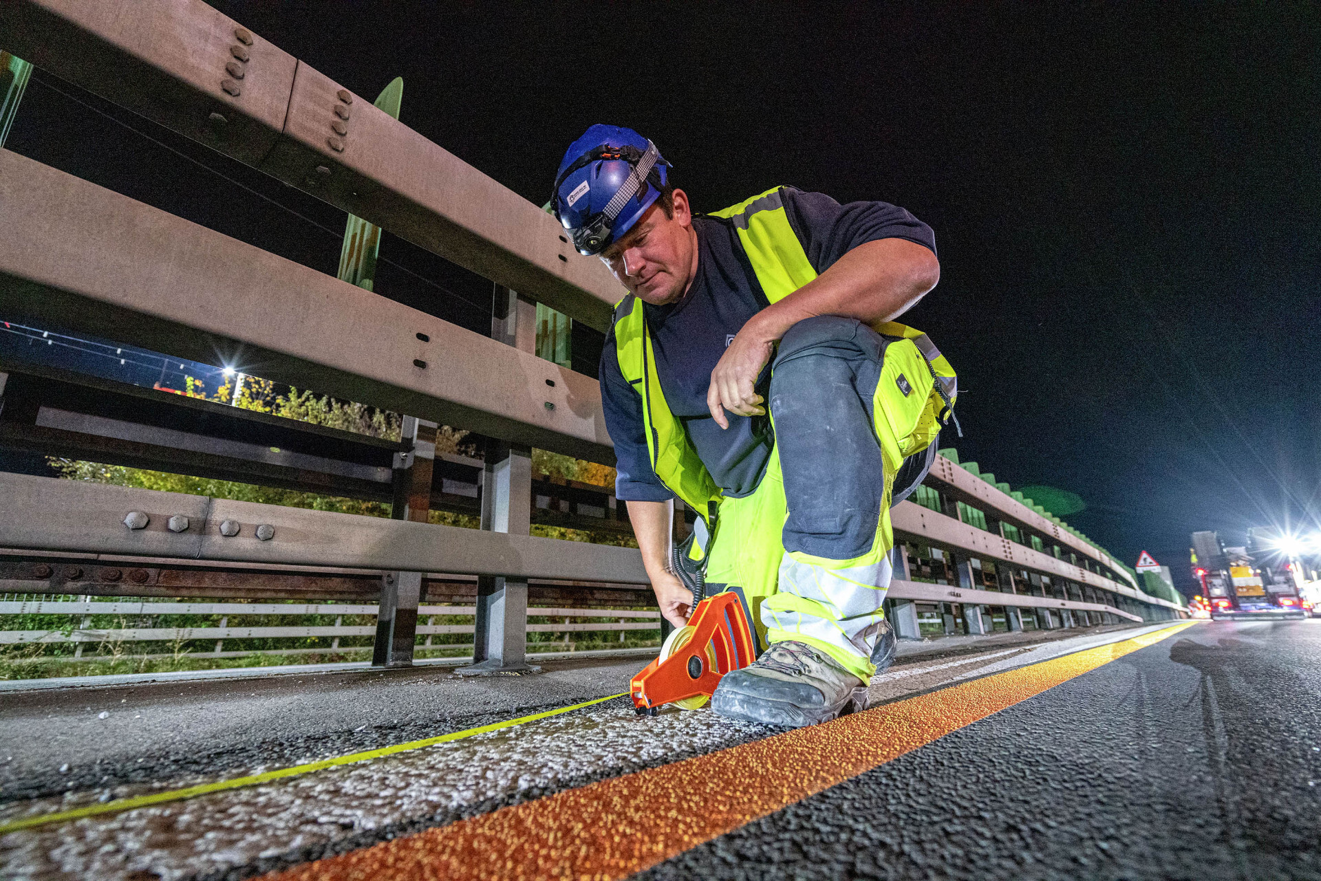

liebherr-ltm-1230-5-1-hodel & christen-02-300dpi.jpgAuf der gesperrten Autobahn ermittelt Jörg Hodel, Projektleiter und Inhaber der Hodel SHLK AG, präzise die Kranstellflächen für den bevorstehenden Einsatz.
Insgesamt vier Nachteinsätze waren für den Einbau der gewaltigen Medienbrücke an der Autobahn erforderlich. Bevor der finale Tandemhub der Gesamtlast erfolgen konnte, wurde die Rohrbrücke auf einer angrenzenden Bestandsbrücke in zwei Nachtschichten erneut zusammengebaut und montagefertig vorbereitet. Dabei kam neben dem LTM 1230-5.1 ein weiterer Mobilkran von Hodel, ein LTM 1100-5.2, zum Einsatz. Während dieser seitlich der Brücke die präzise Positionierung der Bauteile unterstützte, übernahm der auf der Autobahn platzierte LTM 1230-5.1 die Hauptlast.

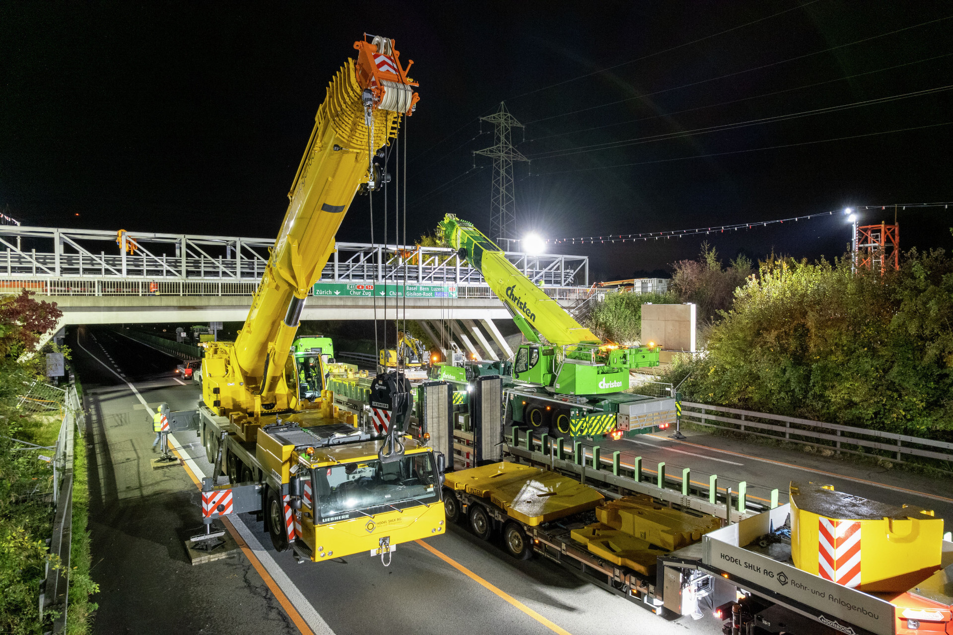

liebherr-ltm-1230-5-1-hodel & christen-03-300dpi.jpgNur etwa eine Stunde benötigten die eingespielten Teams für den Aufbau der Mobilkrane...
Zusätzliche Herausforderungen für die Montageteams ergaben sich durch zwei Hochspannungsleitungen, die beidseitig der Fernstraße in unmittelbarer Nähe zum Baufeld verlaufen. Da die wichtige Stromtrasse zur Versorgung der Schweizer Bahn sowie als wichtige Verbindung ins Tessin und nach Norditalien nur teilweise abgeschaltet werden konnte, wurden unter den Leitungen sogenannte Wimpelseile angebracht. Sie markierten die dort maximal zulässige Arbeitshöhe für Krane und Last und gewährleisteten so einen sicheren Ablauf der Hebearbeiten.

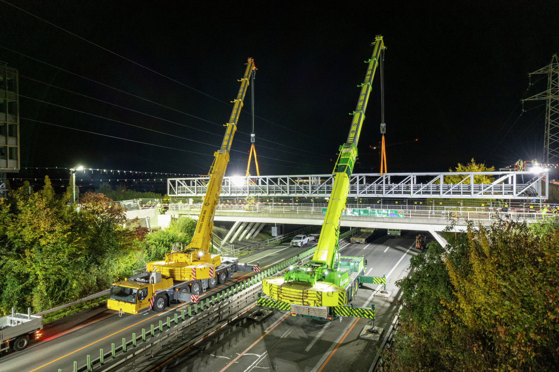

liebherr-ltm-1230-5-1-hodel & christen-04-300dpi.jpg… danach lief die Montage der Rohrbrücke wie geprobt ab. Jeweils am Bildrand zu sehen sind die beiden Stromtrassen, die den Kranteams besondere Vorsicht abverlangten.

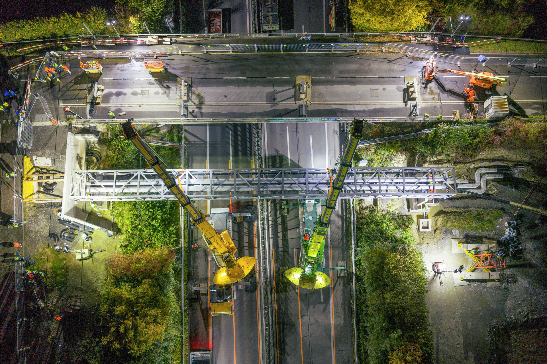

liebherr-ltm-1230-5-1-hodel & christen-05-300dpi.jpgDer Blick auf die hervorragend ausgeleuchtete Baustelle aus der Vogelperspektive.
Die intensive Vorbereitung und die präzise Planung von Jörg Hodel zahlten sich in jeder Hinsicht aus: Beim entscheidenden Nachteinsatz klappte alles reibungslos, und die strengen Zeitvorgaben aufgrund der Vollsperrung wurden exakt eingehalten. Zu Beginn der Sperrung hatten die Teams aller beteiligen Partner sowie die Mobilkrane ihre Positionen an den Auffahrten zur Baustelle bezogen. Jeder Beteiligte kannte seine Aufgabe, die Abläufe waren klar definiert und abgestimmt. Nach einer guten Stunde stand auf jeder Fahrbahn ein zugbereiter LTM 1230-5.1 vollständig ballastiert und sicher abgestützt. Das Anschlagen der Last an den zuvor definierten Punkten, das Anheben der Rohrbrücke sowie das millimetergenaue Absetzen auf den Auflagern verliefen ruhig und präzise wie ein Uhrwerk. Noch bevor der morgendliche Berufsverkehr einsetzte, hatten die Krane die Baustelle bereits verlassen.
