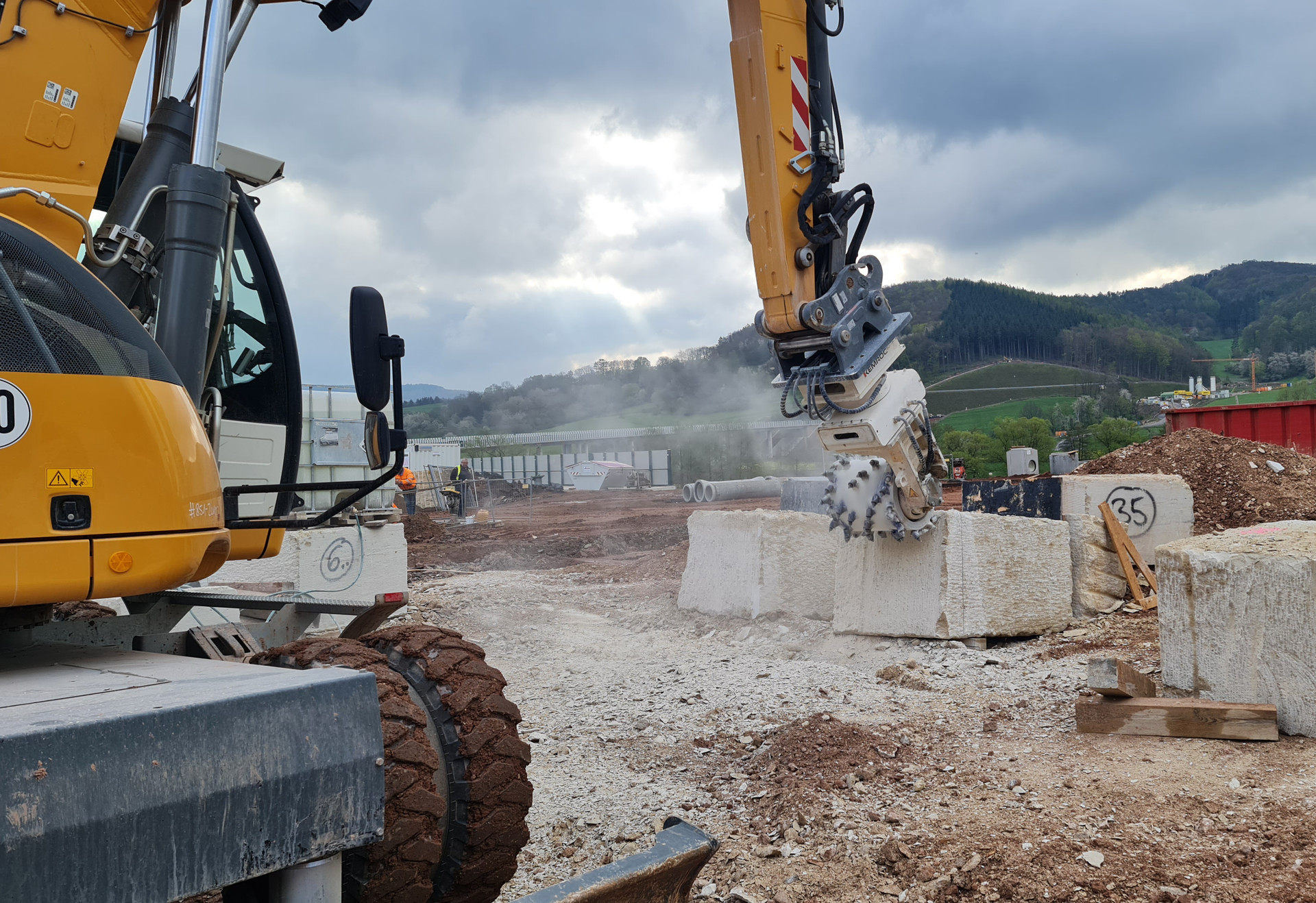

Die Wände der Tunnelportale werden mit mächtigen Blöcken aus Jura-Kalkstein verblendet. Zuvor werden die Blöcke angeschnitten und dann auf die passende Länge gefräst.

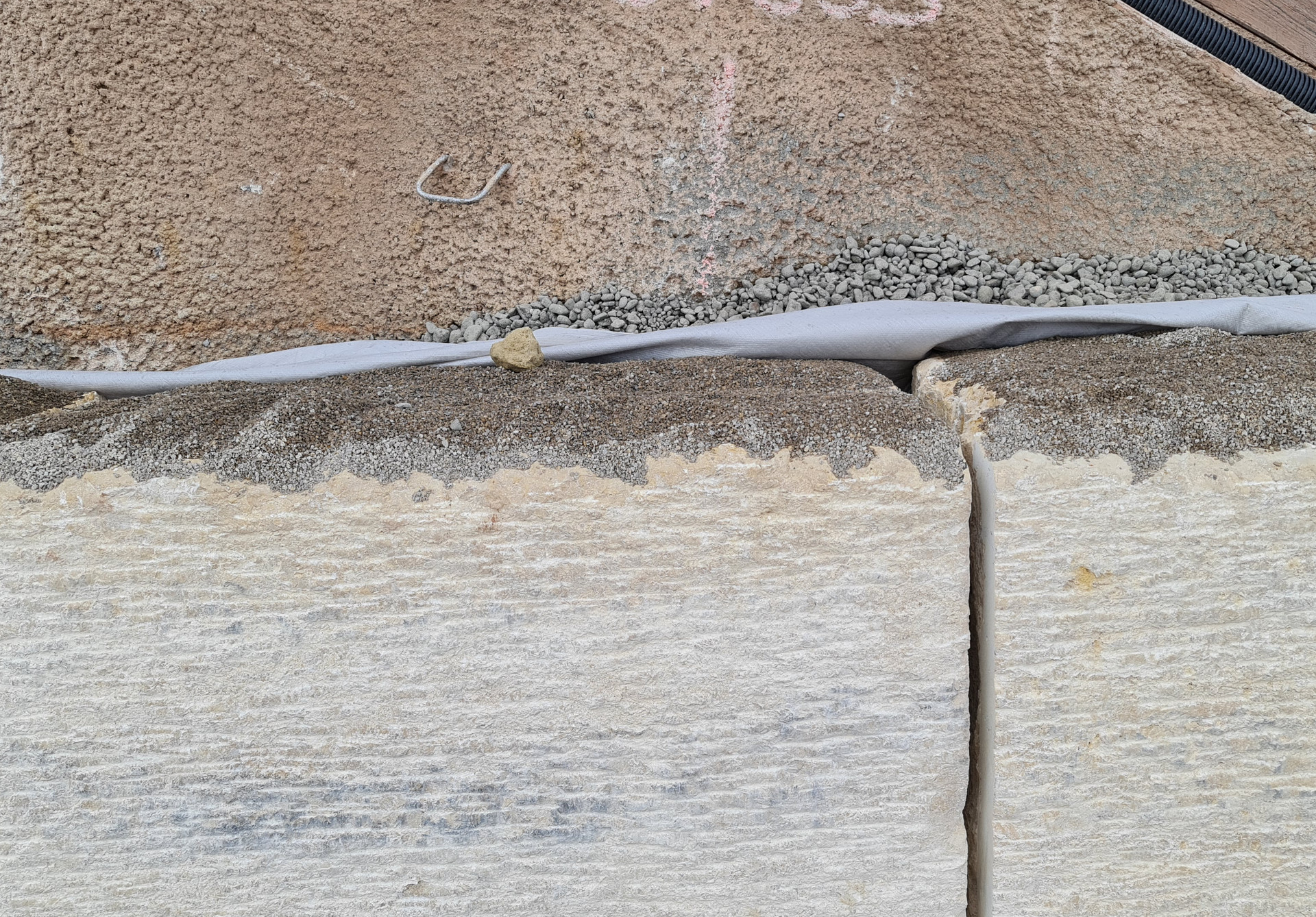

Zwei der rund 9.000 Kalksteinblöcke im Mauerverband. Dank ihrer zentimetergenau gefrästen Länge können die Experten der STRABAG die geforderte Fugentoleranz einhalten.

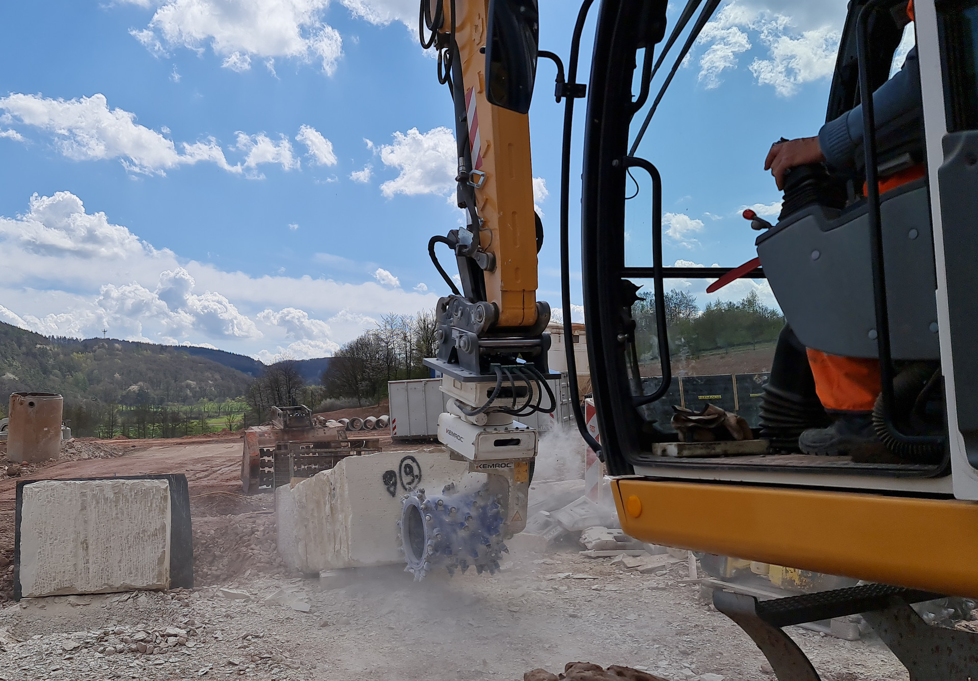

Immerhin rund 9.000 Kalksteinblöcke müssen bei diesem Großprojekt an den beiden Portalen und Voreinschnitten des Tunnels Trimberg verarbeitet werden. Der Einsatz der verwendeten Bagger-Fräsen-Kombination im Detail: Zunächst setzt der Baggerfahrer mit einem Greifer den Steinblock gegen ein Widerlager aus anderen Steinblöcken und unterkeilt ihn mit einem Holzstück, damit er etwas schräg und mit der abzufräsenden Seite vom Untergrund entfernt steht. Dann werden an der gewünschten Länge des Werkstücks die Ränder mit einem Benzintrennschleifer eingeschnitten, damit später saubere Kanten entstehen. Jetzt nimmt der Baggerfahrer mit dem vollhydraulischen Schnellwechsler die KEMROC-Universalfräse auf und fräst die Stirnfläche des Steinblocks in senkrechten Schwüngen von unten nach oben ab. Danach wechselt er wieder auf den Greifer und befördert den fertigen Steinblock zur entstehenden Natursteinmauer am Tunnelportal. Dort wird das Werkstück von einem Kettenbagger in den bestehenden Verband gesetzt.
Ende Mai 2021 waren die Arbeiten am Ostportal, wo die Natursteinmauer bis zu 8,50 m Höhe erreicht, etwa zur Hälfte abgeschlossen. Im gesamten Arbeitsablauf zeigt sich laut dem Bauleiter Andre Hatwig der Mobilbagger mit Greifer und KEMROC-Fräse als flexibler Tempomacher. Er erläutert: „Laut unserem Baggerfahrer arbeitet die Fräse genauer, schneller und ruhiger als die vorher verwendete Querschneidkopffräse. Unser Anwendungsberater Enrico Trender von KEMROC hat uns genau die richtige Bagger-Anbaufräse auf die Baustelle gebracht und auch die Bordhydraulik des Mobilbaggers auf die richtigen Kennwerte eingestellt. Jetzt kann der Baggerfahrer beim Fräsen enorm Zeit und Kraftstoff sparen.“
