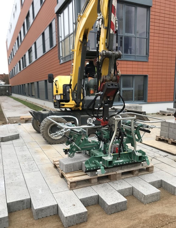

Valley, 20.01.2022 - Im 5. Bauabschnitt des Ausbaus des mathematischen – naturwissenschaftlichen Zentrums am Campus Südstadt der Universität Rostock laufen derzeit Arbeiten an den Freianlagen. Im Zuge dessen werden 2.500 Quadratmeter Freiflächen mit Platten vom Typ Pasand LP5 und dem Format 60/30/14 cm der Firma Lithonplus befestigt.
Bauforum24 Artikel (24.03.2021): Mietpark Hunklinger
Hunklinger P02-2 Platten Uni Rostock Strabag.jpgPlatten Uni Rostock Strabag
Spezielle Besonderheit dieser Steine ist neben der Größe die 5-fache Verschiebesicherung, die aus dem Abstandhaltersystem an den vier Seitenflächen und einer effektiven unterseitigen Profilierung gebildet wird.
Die Verlegearbeiten werden von der Firma Strabag, Niederlassung Rostock, ausgeführt. Derartige Steinformate wurden in der Vergangenheit immer mit Vakuum einzeln verlegt, was einen beachtlichen Zeit- und Personalaufwand bei großen Flächen mit sich brachte. Umso attraktiver erschien der Einsatz eines Hunklinger Pflastergreifs, nachdem die Beratung des Spezialisten für Pflaster-Verlegezangen ergab, dass damit auch diese großformatigen Steine 30 cm versetzt und im Halbversatz eingebaut werden könnten.
Der Einsatz auf der Baustelle bestätigte schließlich eindrucksvoll die Effizienzsteigerung: Sechs Stück 14 cm dicke Platten in einer Verlegeeinheit konnte der Hunklinger Pflastergreif materialschonend 30 cm verschieben und sauber verlegen.
