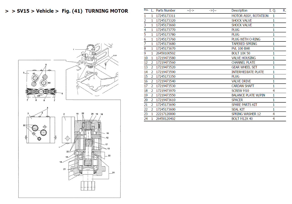

  4. Hallo, Motor demontieren, versuchen am Ritzel zu drehen, händisch oder mit kleiner WaPu. Zange, geht dass , dann ist der Torqmotor platt, kann man nicht drehen, weitersuchen. hydraulix
  5. Hallo Hydraulix, vielen Dank für deine schnelle Rückmeldung. Verbaut ist ein Danfoss OMS 230 H, mit der Yanmarbezeichnung 172451-73311. Auf der Homepage von "https://www.yanmar-austria.at/" findet man die folgende Infos: Brauchst du noch weitere Infos zu dem Motor? Vorab vielen Dank und viele Grüße Werkekoenig

  12. Hallo, der Schwenkmotor kann schon defekt sein, Verschleiß, dann macht er solche Sachen, welche Bauart ist denn verbaut?? Hydraulix

  20. Hallo und guten Abend zusammen, bei meinem Yanmar dreht sich der Oberwagen, wenn der Bagger leicht schräg steht, immer in Richtung Tal. Ich habe schon viel im Forum dazu gelesen, jedoch bringt es mich nicht weiter. Dadurch, dass der Bagger sich rechtherum genauso schnell dreht wie linksherum und ich den Oberwagen am ausgestreckten Baggerarm bei warmen Hydrauliköl auch händisch gedreht bekomme, stellt sich mir die Frage, wie ich am besten bei der Fehlersuche vorgehen soll. Mir stellt sich so z.B. die Fragen kann das eine Undichtigkeit im Steuergerät sein? kann es sich hierbei um ein defektes Schockventil handeln? Wohl eher unwahrscheinlich aufgrund der einfachen und vermutlich nahezu verschleißfreien Konstruktion. ist es der Dreh-/Schwenkmotor und wie kann ich das testen? Über eure Antworten würde ich mich sehr freuen. Vorab vielen Dank und viele Grüße Werkelkoenig
