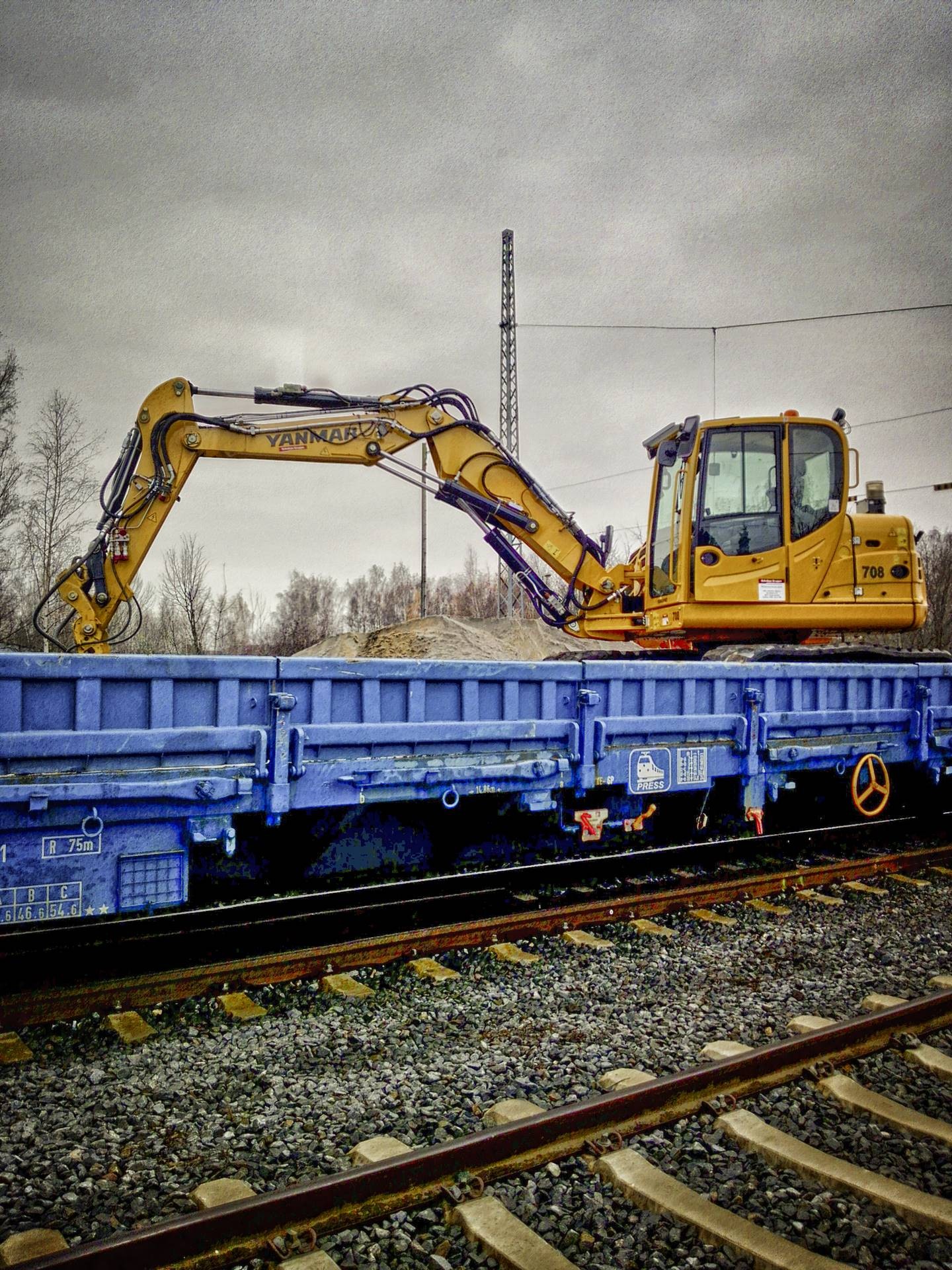

Die Maschine ist für Arbeiten direkt am Gleis von einem Wagon aus vorgesehen. Mit seinen 12,5 Tonnen Einsatzgewicht liegt der Yanmar Raupenbagger SV120 dabei unter der definierten Gewichtsgrenze. Dank seines Kurzhecks kann er sich auch im stark begrenzten Raum gut bewegen und effizient arbeiten. Er verfügt über einen leistungsstarken und sparsamen Motor mit 85 Kilowatt. Die Fördermenge von 190 Liter pro Minute führt zu einer erhöhten Arbeitsgeschwindigkeit der Hydraulikpumpe. Durch das leistungsstarke LUDV-System lassen sich alle Bewegungen zeitgleich und unabhängig durchführen. Mit diesen Vorrichtungen ausgestattet eignet sich Yanmars SV120 ideal als Einsatzfahrzeug für die DB Bahnbau Gruppe, so der Hersteller.
Yanmar SV120
Mit einem Einsatzgewicht von 12,5 Tonnen unterschreitet der Yanmar SV120 die definierte Gewichtsgrenze und arbeitet so vom Wagon aus direkt am Gleis.
Damit der Ausleger beim Einsatz nicht an Oberleitungen stößt oder Anbauteile den anliegenden Fahrbetriebs blockieren, stattete die Gritzke Lasertechnik OHG den Bagger mit einer elektronischen Hub-Höhen- und Schwenkbegrenzung aus. Alle weiteren Umbauten, die von der Deutschen Bahn AG gefordert wurden, führte Yanmar-Händler Atlas Cottbus in seiner eigenen Werkstatt durch. Dazu gehörten unter anderem die Lackierung der Maschine in der vorgegebenen RAL-Farbe, die den Fahrzeugtyp als Baumaschine definiert sowie die Ausstattung mit einem speziellen Löffelstiel, der den Gebrauch der vielfältigen Anbaugeräte erlaubt.

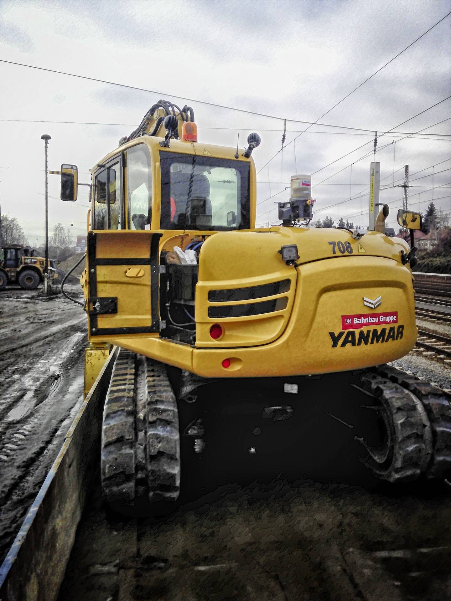

Kurzheck des Yanmar SV120
