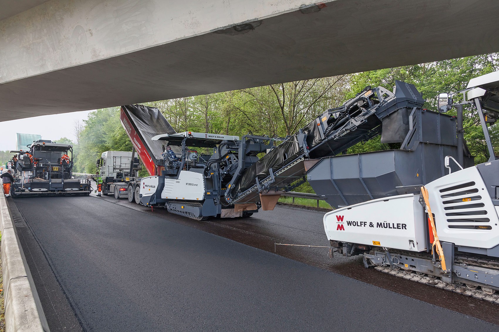

Vögele MT 3000-2i Offset beschicken die SUPER Fertiger
Der Beschicker MT 3000-2i Offset PowerFeeder ermöglicht laut Hersteller Arbeitsleistungen von 4.000 t pro Arbeitsschicht. Besonders flexibel im Einsatz seien die Vögele Maschinen mit Schwenkband zur Übergabe des Mischguts – in der Maschinenbezeichnung Offset genannt.
Wie flexibel Einbauteams mit dieser Technik den Anforderungen von Großprojekten gerecht werden, zeigt ein Einsatz am Weinsberger Kreuz der Autobahnen A 6 und A 81, das täglich 100.000 Fahrzeuge frequentieren. Die Vögele Beschicker des ausführenden Bauunternehmen Wolff & Müller, unterstützten drei SUPER Fertiger bei der Fahrbahnerneuerung. Laut Hersteller sorgten die Maschinen für einen gleichmäßig hohen Materialfluss und ermöglichten einen kontinuierlichen Einbauprozess.
Zwei PowerFeeder – doppelte Beschickungslösung
Bei der Erneuerung der Fahrbahnen der Autobahn A 6 galt es, den Einbauprozess kontinuierlich zu gestalten, also Einbaustopps zu vermeiden. Dank einer Gesamtbevorratung von 45 t sowie einer Spitzenförderleistung von 1.200 t/h erfüllten zwei neue MT 3000-2i Offset PowerFeeder die Anforderungen laut Hersteller vollumfänglich – und sollen dabei noch Leistungsreserven besessen haben.

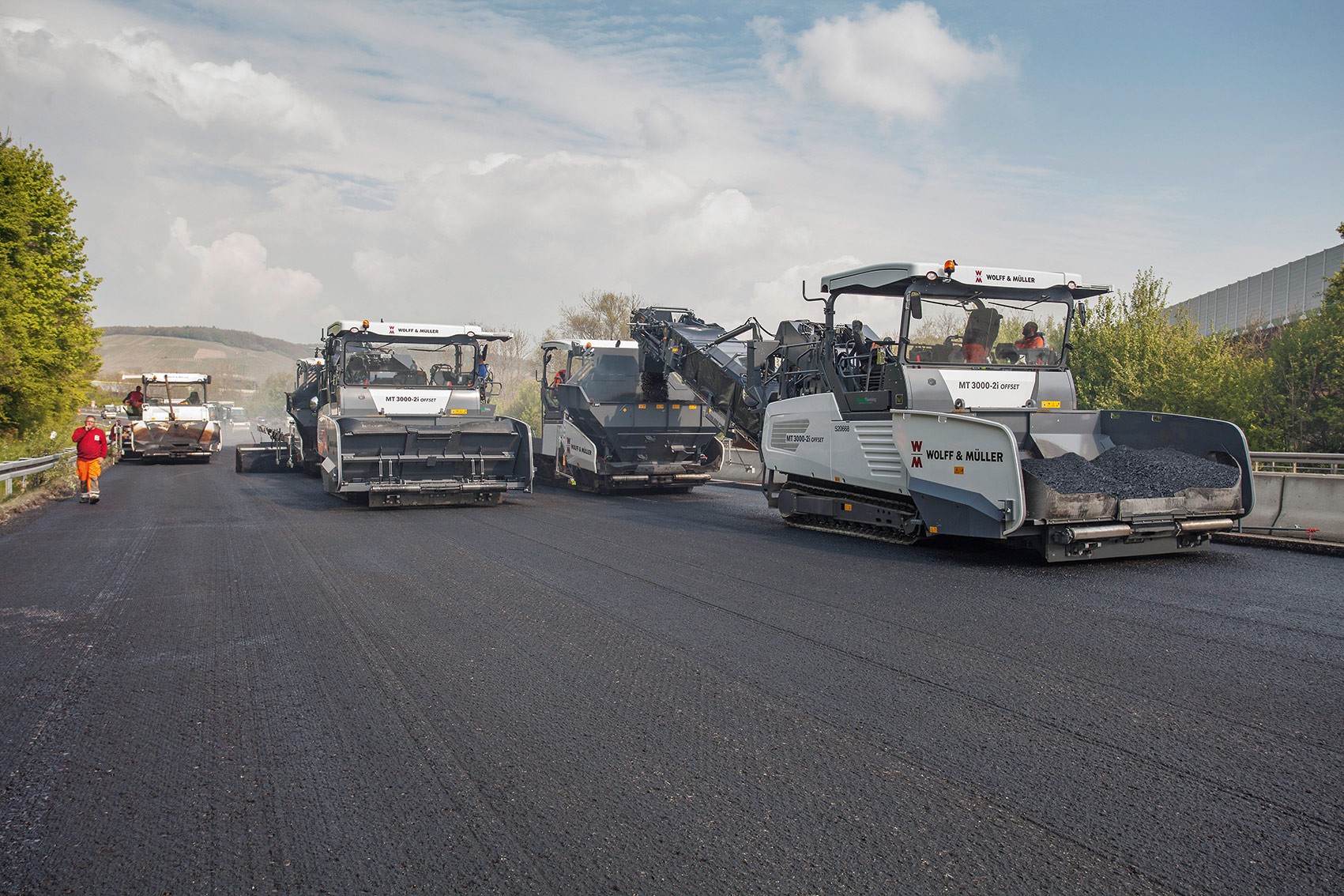

Berührungslos und ohne Kollisionsgefahr: Drei Lasersensoren messen permanent den Abstand zwischen Beschicker und Fertiger. Das System stoppt den Fertiger automatisch, sobald der Mindestabstand unterschritten wird.
Beim Einsatz mit Beschickern erfolgt die Materialübergabe entkoppelt: Die LKW übergeben das Material in den Aufnahmebehälter des Beschickers. Dadurch werden Stöße vom LKW an den Fertiger verhindert, die sich nachteilig auf das Einbauergebnis auswirken können. Deshalb steigere die kontaktfreie Mischgutübergabe die Einbauqualität, so der Hersteller. Damit die Mischgutübergabe zuverlässig und sicher funktioniert werden mit der automatischen Abstandsregelung mit Auffahrschutz Kollisionen verhindert.

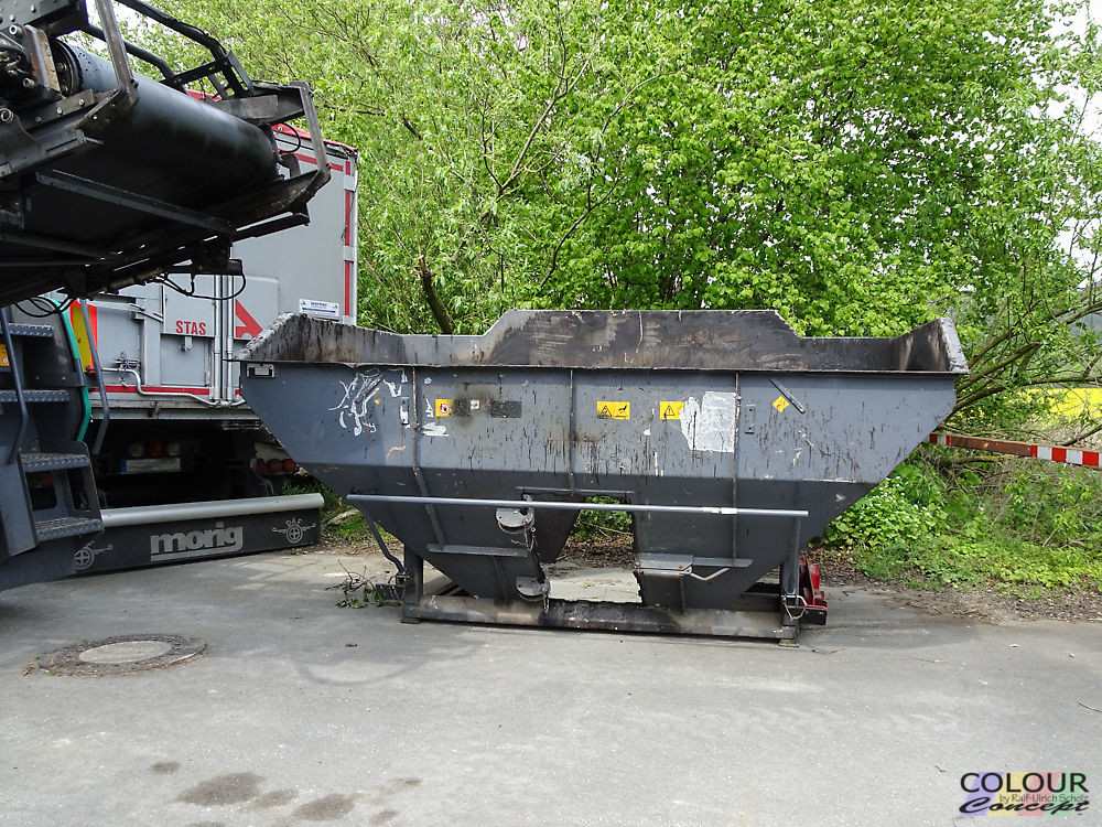

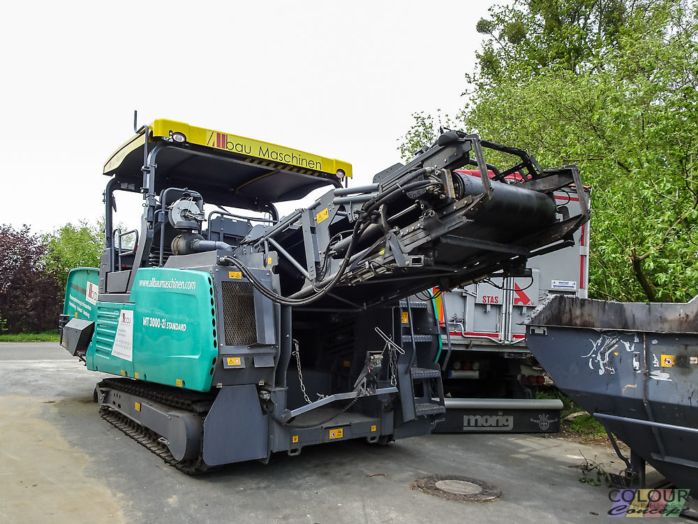

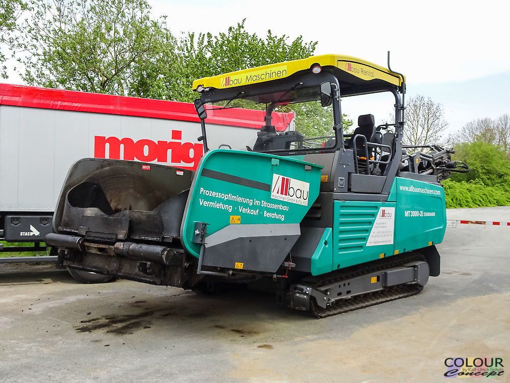

2017. Vögele MT3000-2i Standard Beschicker, Allbau Maschinen
