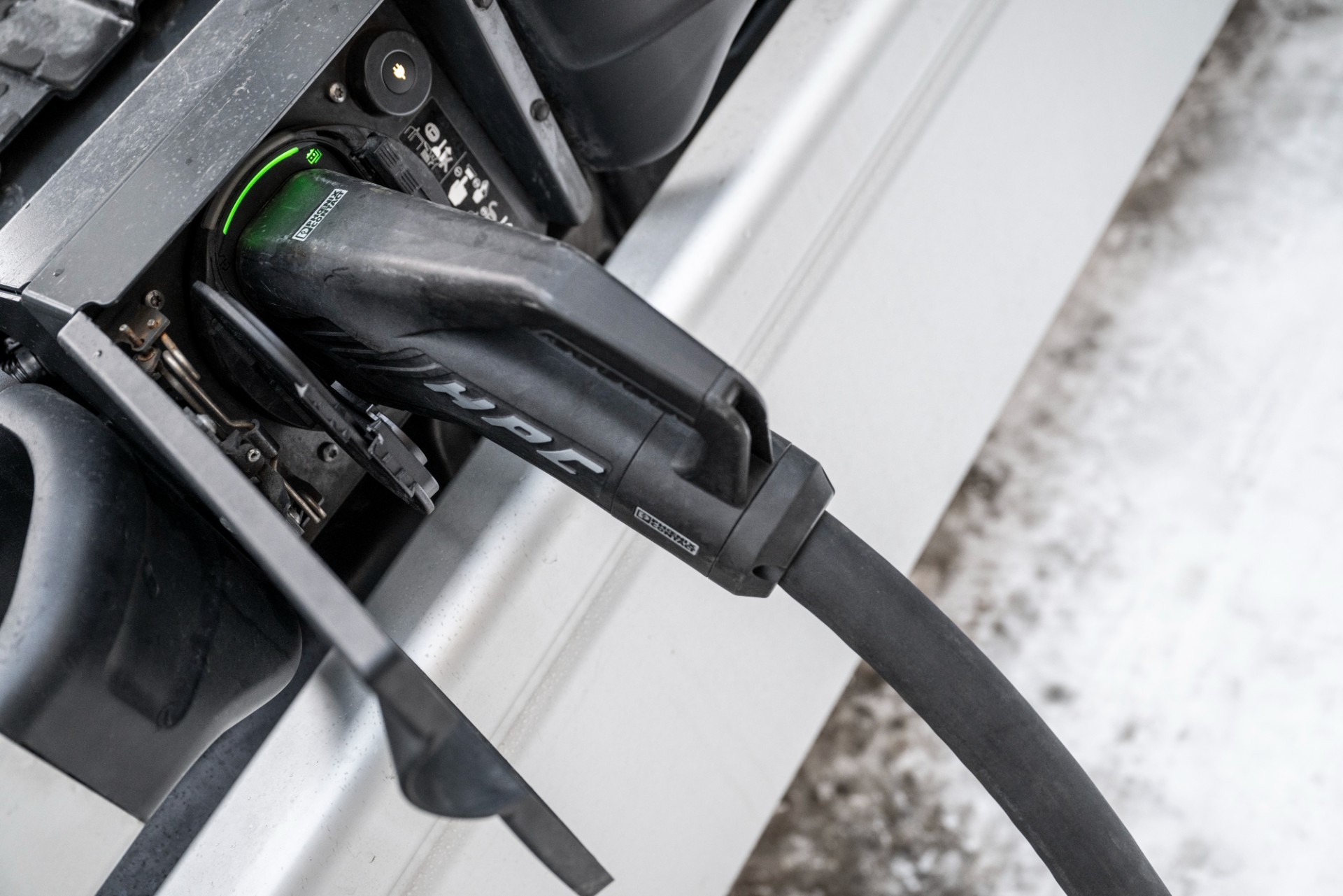

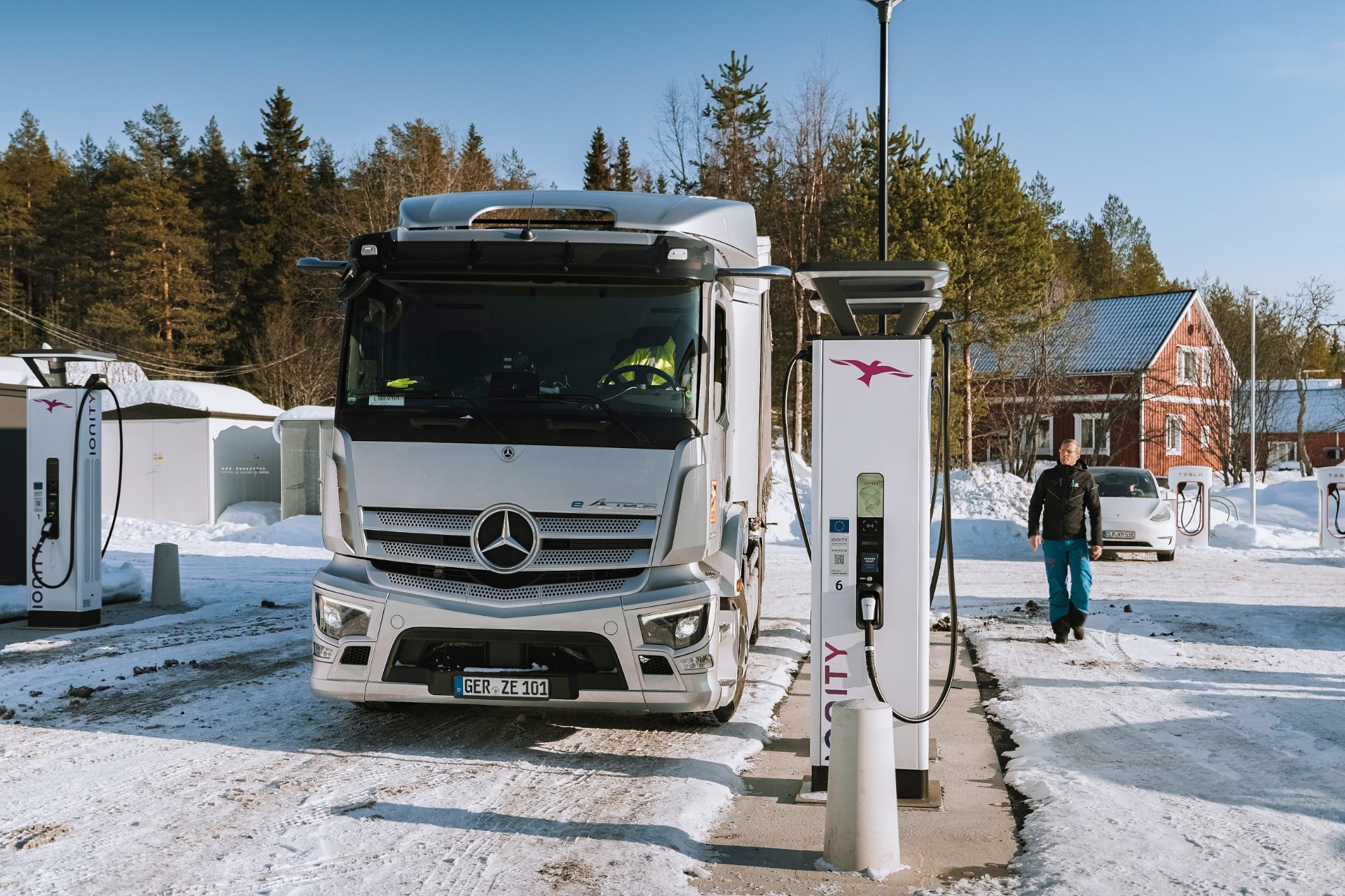

Wie reagieren die Batterien des eActros auf Kälte?
Egal, welche Zelltechnologie verbaut ist: Sinkt die Batterietemperatur aufgrund der niedrigen Außentemperatur, nimmt der Innenwiderstand der Batterie zu. Dadurch steigt die Verlustleistung und es ist etwas weniger Energieinhalt nutzbar. Um negative Einflüsse auf die Reichweite bei kalten Umgebungstemperaturen zu reduzieren, kann mit einem auswählbaren Lademodus die Batterie an der Ladesäule vorkonditioniert werden. Die Batterie wird aufgewärmt, wodurch sich der Innenwiderstand verringert und die maximale Leistungsaufnahme möglich ist.
Was hat es mit dem Pre-Conditioning der Batterie im Detail auf sich?
Wenn das Fahrzeug längere Zeit bei kalten oder warmen Umgebungstemperaturen steht und die Batterie nach vielen Stunden diese Temperatur annimmt, kann der Fahrer eine Abfahrtszeit einstellen, bis zu der die Batterie geheizt oder gekühlt respektive auf die optimale Temperatur gebracht wird.

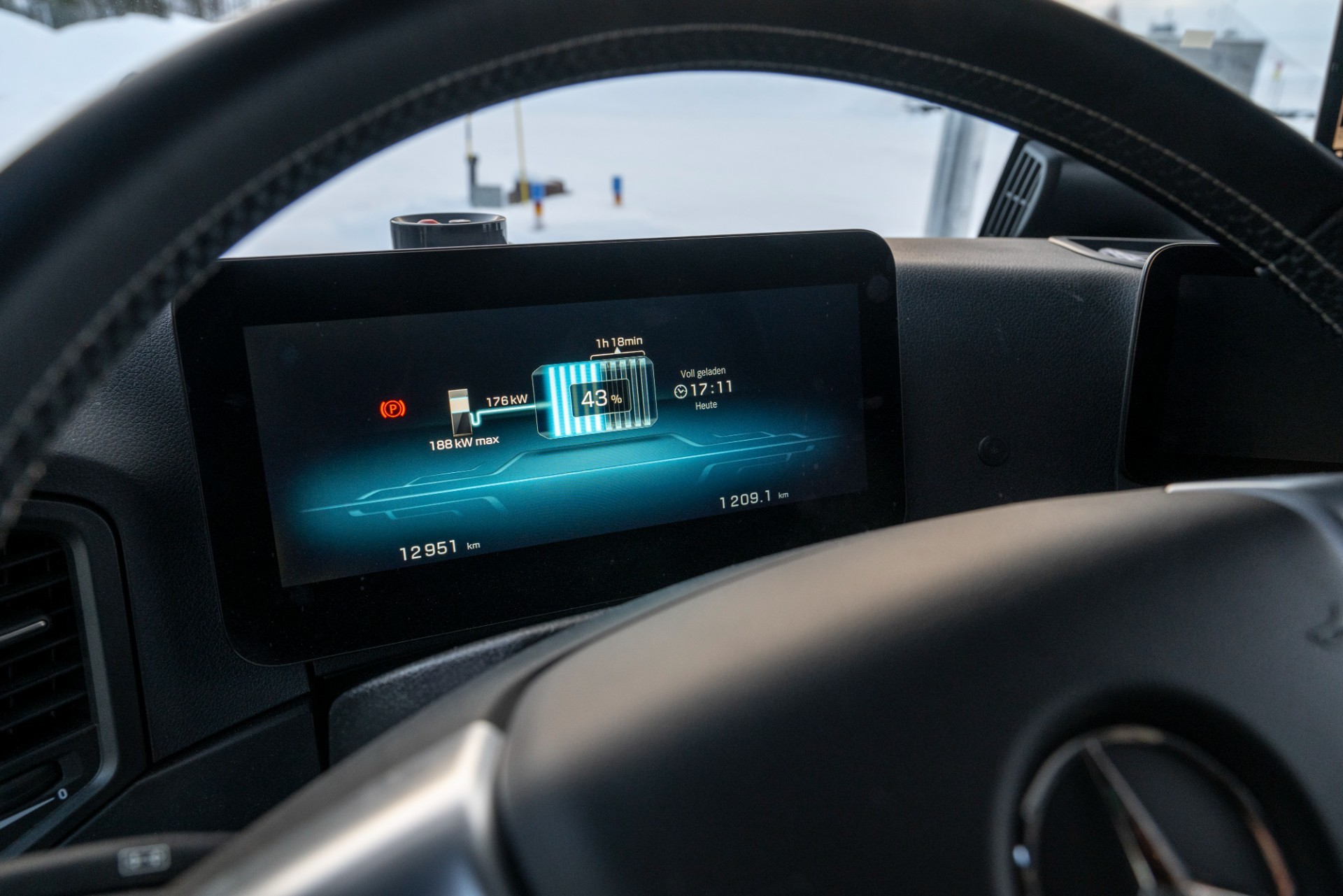

Bis zu welcher Minustemperatur sind die Batterien des eActros noch ladbar?
Bei niedrigen Temperaturen schaltet sich beim Ladevorgang automatisch die Heizung ein. Die Heizung erwärmt die Batterie dann so lange, bis wieder Strom fließen kann und die Batterie somit wieder ladbar ist. Bei Temperaturen unter minus 19 Grad geht das Hochvolt-Batterie-System in einen Selbstschutz, um die Zell Lebensdauer zu erhalten.
Bis zu welchem „State of Charge“ werden die Batterien des eActros bei extremer Kälte noch geladen?
Grundsätzlich gibt es hier keine Untergrenze. Denn vor der Tiefentladung schaltet sich das Fahrzeug rechtzeitig ab. Unabhängig von der Temperatur wird die Batterie immer auf 100 Prozent geladen, wenn der Fahrer nichts anderes einstellt.
Durch welche Einflüsse kann sich die Ladezeit der Hochvoltbatterie verlängern?
Zum Beispiel durch eine niedrige oder hohe Batterietemperatur. Negativ beeinflussen können die Ladezeiten außerdem der maximal verfügbare Ladestrom der Ladestation oder die Einstellungen zum Ladevorgang im Bordcomputer etwa im Hinblick auf die Ladegrenze.

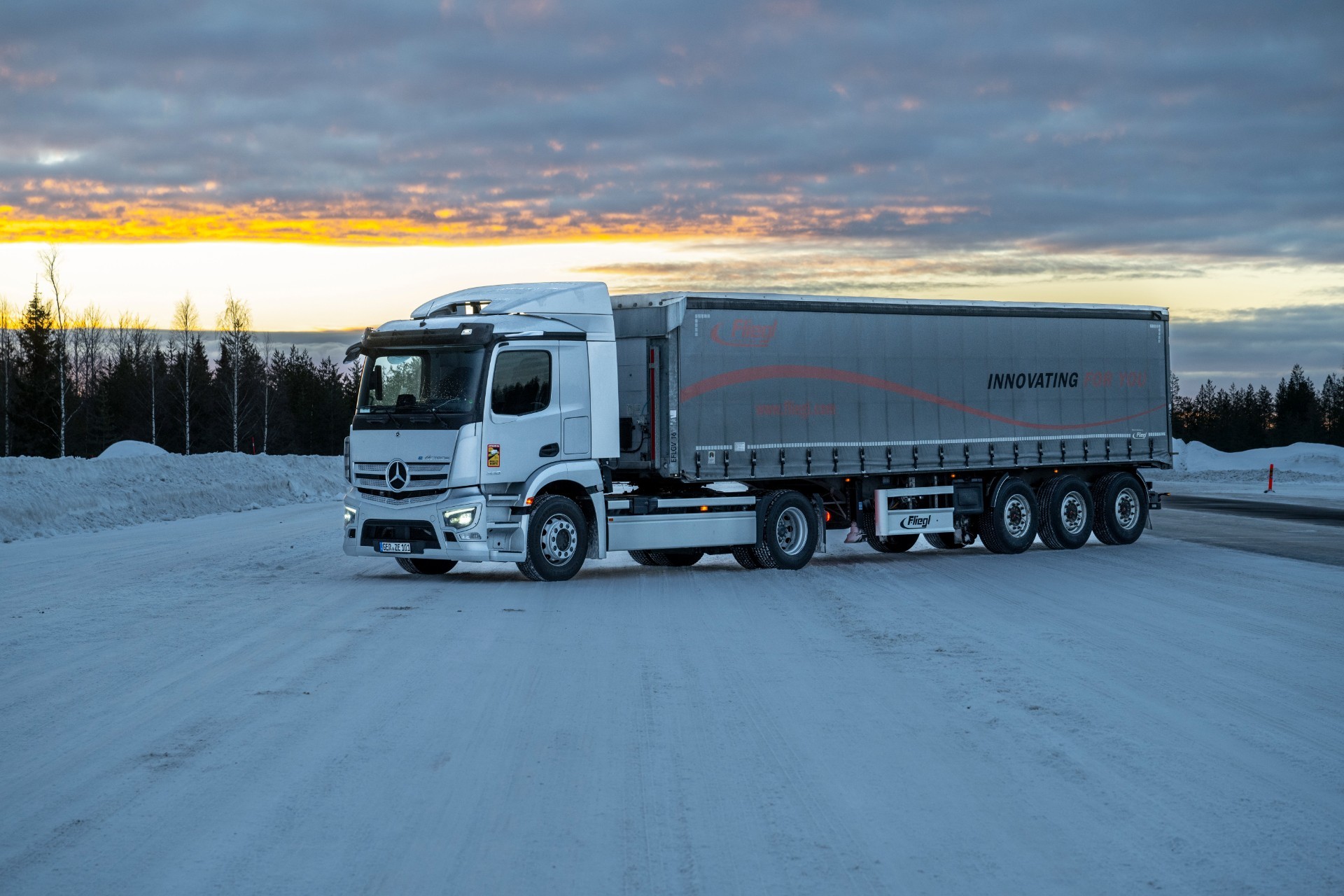

Verhält sich der eActros auf der Straße bei Schnee anders als ein Diesel Truck?
Die umfangreichen Wintererprobungen von Mercedes-Benz Trucks haben gezeigt, dass sich der eActros auch auf schneebedeckter Fahrbahn bestens bewährt. Gerade durch den aufgrund der Positionierung der Batterien niedrigeren Schwerpunkt verfügt der eActros neben seiner hohen Fahrdynamik auch über eine hervorragende Traktion. Zur Sicherheit können wie bei allen Actros-Fahrzeugen außerdem die verbauten Fahrerassistenz- und Regelsysteme beitragen. Das gilt nicht zuletzt auch für die MirrorCam, deren kompakte Kameras im Vergleich zu den klassischen Haupt- und Weitwinkelspiegeln viel weniger anfällig sind für Verschmutzung zum Beispiel durch Schneematsch.
