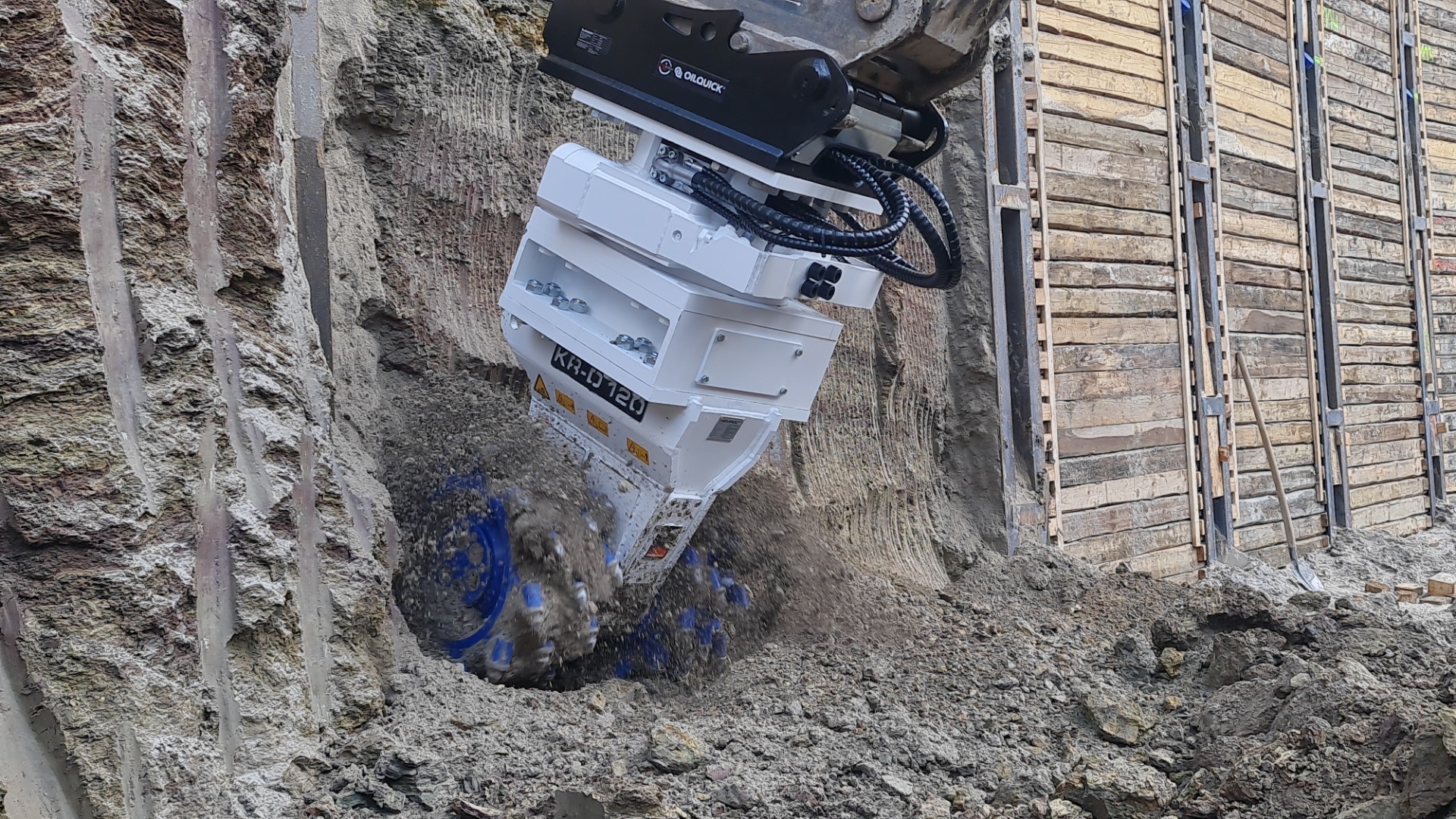

Mit senkrechten Schwüngen der Doppelkopffräse entfernt der Baggerfahrer das Material zwischen den einzelnen U-Profilen, in die später die Verbaubohlen eingezogen werden.

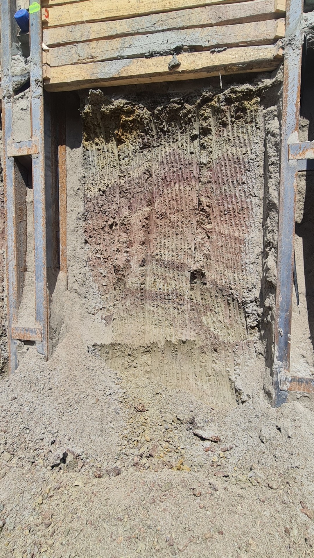

Beim Erstellen dieses Verbautyps (auch Berliner Verbau genannt) werden in regelmäßigen Abständen stählerne Doppel-T-Träger in den Boden gerammt, zwischen jeweils zwei solcher Stahlträger werden Holzbohlen eingehängt. Um hierfür Platz zu schaffen, wird gegebenenfalls vorher mit Bagger und Löffel der anstehende Boden entfernt. Wenn jedoch der Baggerlöffel dabei größere Brocken herauslöst, können geologische Verwerfungen entstehen, die wieder verfüllt werden müssen. Um dies zu vermeiden, griff man in Leonberg zum neuartigen Verfahren mit Bagger und Doppelkopffräse. Auf diese Weise ließen sich ebene, gerade Wände ohne größere Ausbrüche hinter den später eingelegten Holzbohlen in den steinigen Boden fräsen.
In Leonberg wurde ein Modell KRD 120 auf die Baustelle von BERB geliefert. Sie wurde in Kombination mit einem Rotator des Typs KEMROC KRM 60 am Bagger montiert. Diese Produktreihe endlos drehender Rotationsmodule für Bagger von 2 bis 70 t ermöglicht ein winkelgenaues Positionieren der Anbaufräse am zu fräsenden Material aus jeder Baggerstellung heraus. Bei den Arbeiten in Leonberg von Februar bis Mai 2022 wurde an den Baugrubenwänden das Material zwischen den Stahlprofilen in geraden, senkrechten Bahnen von unten nach oben abgetragen, ohne dass der Maschinist den Bagger zwischen einer Bahn und der nächsten seitlich versetzen musste. Im Ergebnis entstanden flache, ebene Wände mit geringem Abstand zu den anschließend eingezogenen Bohlenwänden.
Im kombinierten Einsatz mit dem Rotator hinterlässt die Fräse eine senkrechte, flache Wand ohne Ausbrüche. So bleibt die Menge an Aushub auf ein Mindestmaß beschränkt.
