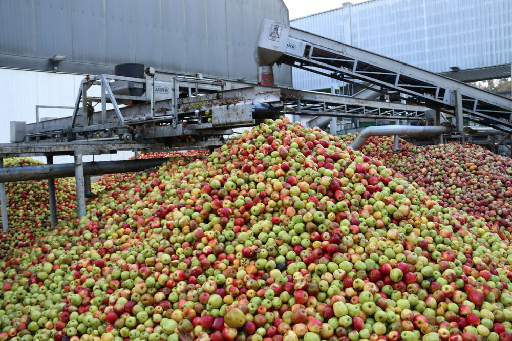

Auf der sogenannten Apfelplatte wird das Obst zwischengelagert, bis es weiterverarbeitet wird.

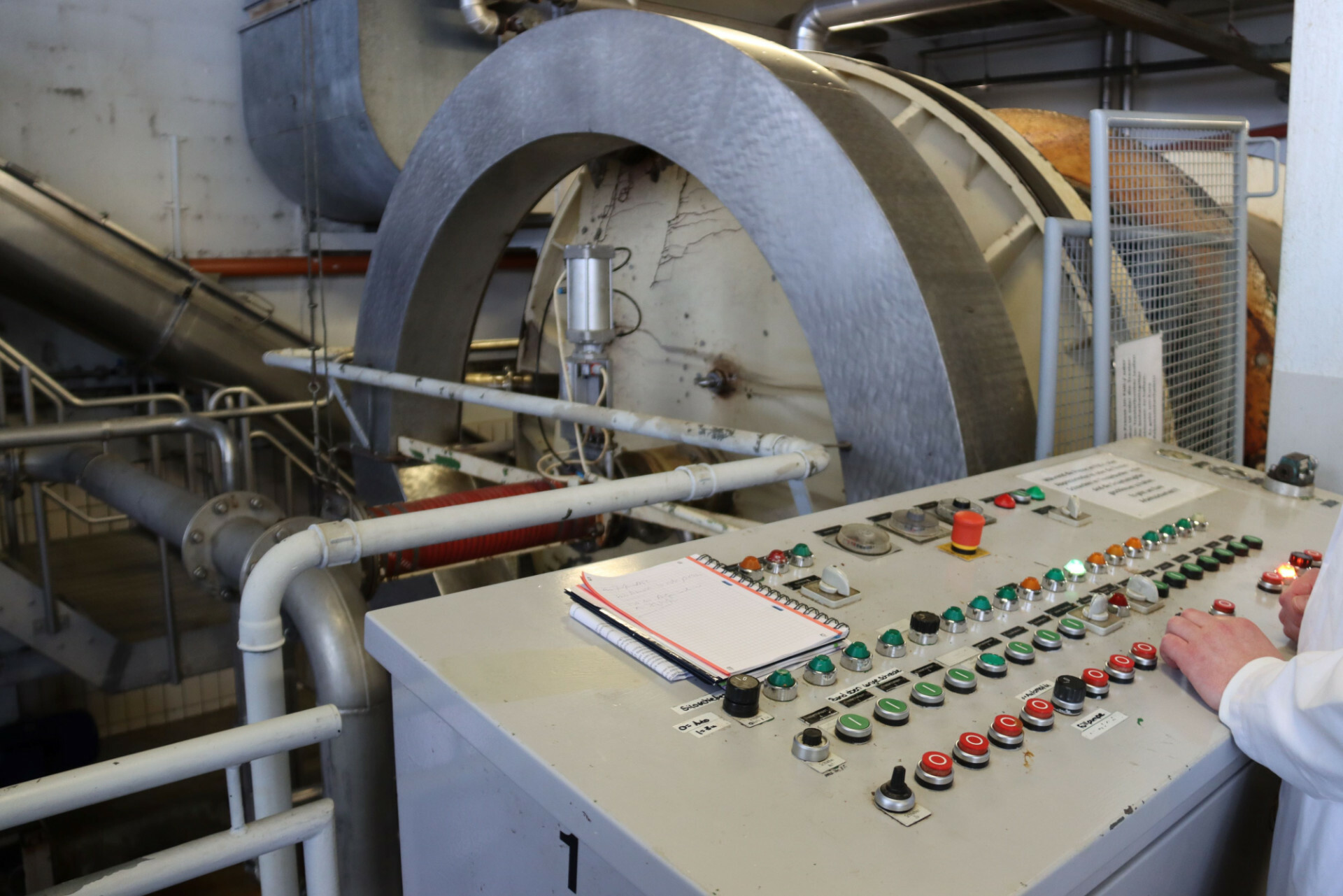

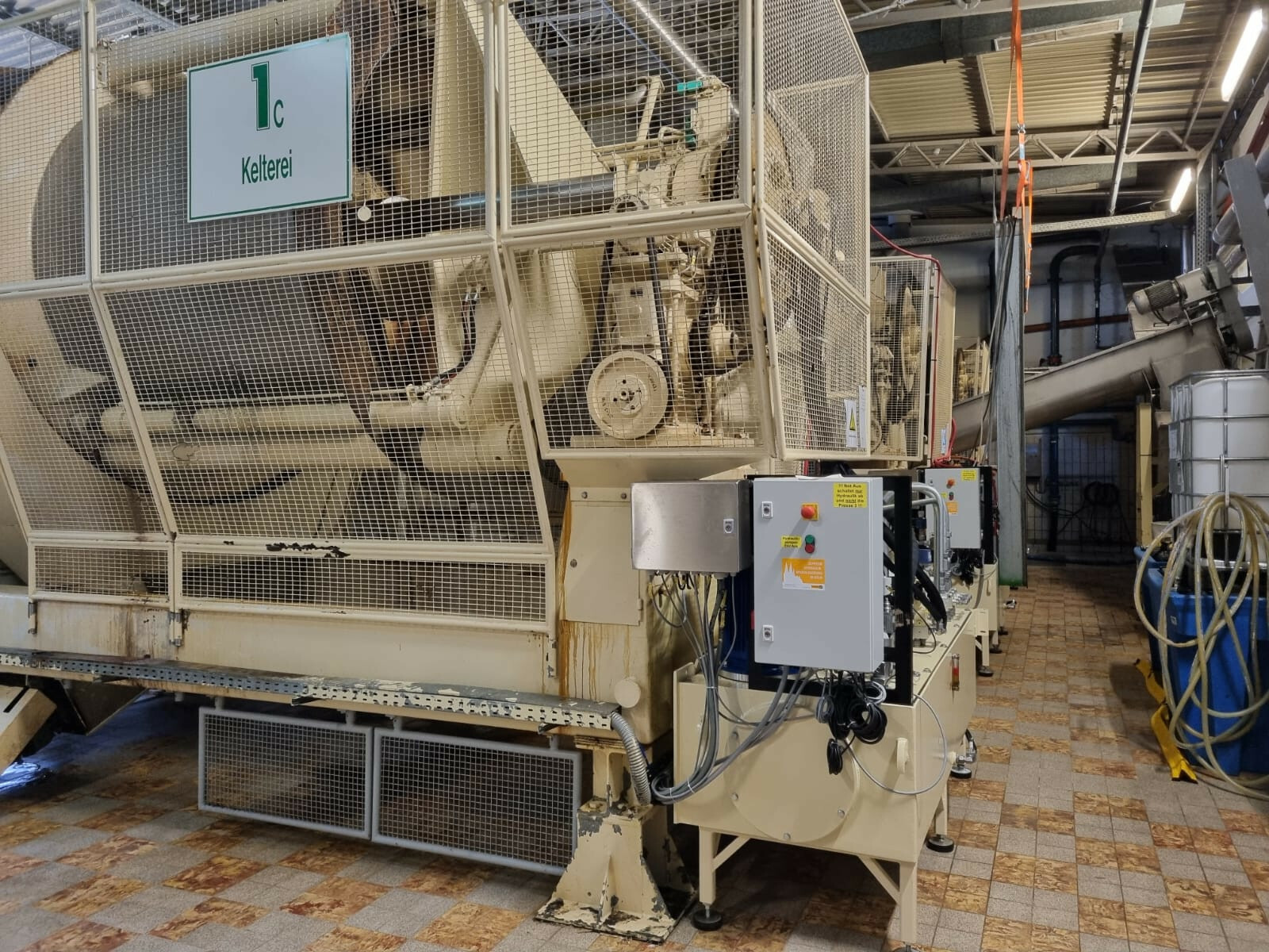

Blick auf die Presse, welche die Maische verpresst. Dabei fährt der Hydraulikkolben immer wieder vor und zurück, um mittels Druck den Saft aus der Maische auszudrücken.
„Vorgabe war bedingt durch die bestehende Maschinenrichtlinie keine wesentlichen Funktionen zu verändern, sondern nur Reparaturen vorzunehmen“, beschreibt der Zeppelin Mitarbeiter das Vorgehen bei den Arbeiten an den Aggregaten der Presse, die aus den 80er-Jahren stammt. Sinn und Zweck der Arbeiten, die das Zeppelin Team unter der Projektleitung von Frank Penzersinski mit Spezialisten wie Pascal Berzbach, Felix Maiwald und Thomas Mayrhörmann durchführte: für Prozesssicherheit zu sorgen, aber auch die Arbeitssicherheit zu erhöhen, wenn ein Mitarbeiter die Presse bedient. „Die Äpfel werden mit einem Druck von 150 Bar gepresst. Wenn hier die Hydraulikzylinder einen Defekt hätten oder die Kolben undicht wären, kann das schnell sehr gefährlich werden“, erklärt Frank Penzersinski. Zur Presse gehören ein großer Presskolben sowie drei Zylinder, die er vor Beginn der Arbeiten begutachtete. „Handlungsbedarf gab es hier keinen“, meint er. Anders war es bei den drei Tanks, die je 600 Liter Hydrauliköl fassen. Sie erhielten neue Deckel. Eine der Anforderungen war nämlich, dass in Zukunft kein Ölaustritt mehr erfolgen kann. Frank Penzersinski entschied sich außerdem dafür, die Öltemperatur von 75 auf 50 Grad zu senken. „Wir holen somit nur die Energie raus, die wir für die Pumpe benötigen. Das schont das System“, erklärt der Spezialist. Er empfahl außerdem, das Öl in der Hydraulikanlage umzustellen. Wurde in der Vergangenheit mineralisches Öl durch die Hydraulikleitungen geführt, wurde dieses bereits vor Jahren durch Öl der Kategorie NSFH1, zugelassen für die Lebensmittelindustrie, ersetzt. „Es weist eine höhere Viskosität auf und erlaubt es, höhere Drücke zu fahren. Allerdings sind dann andere Dichtungen nötig, da das Öl besondere Anforderungen an die Temperatur stellt“, so der Zeppelin Mitarbeiter. Dass im Lebensmittelbereich andere Bedingungen herrschen als bei sonstigen Industrieanwendungen, zeigt sich auch daran, dass alle Zylinder und Kolben aus Edelstahl gefertigt sind. „Sie müssen auch den Säuren standhalten können, die beim Saftpressen zwangsläufig entstehen“, führt der Hydraulikspezialist aus. Um in Zukunft Pressdrücke einzustellen und besser überwachen zu können, installierte er ein Manometer. All diese Schritte sollen für einen zuverlässigen Produktionsbetrieb sorgen.

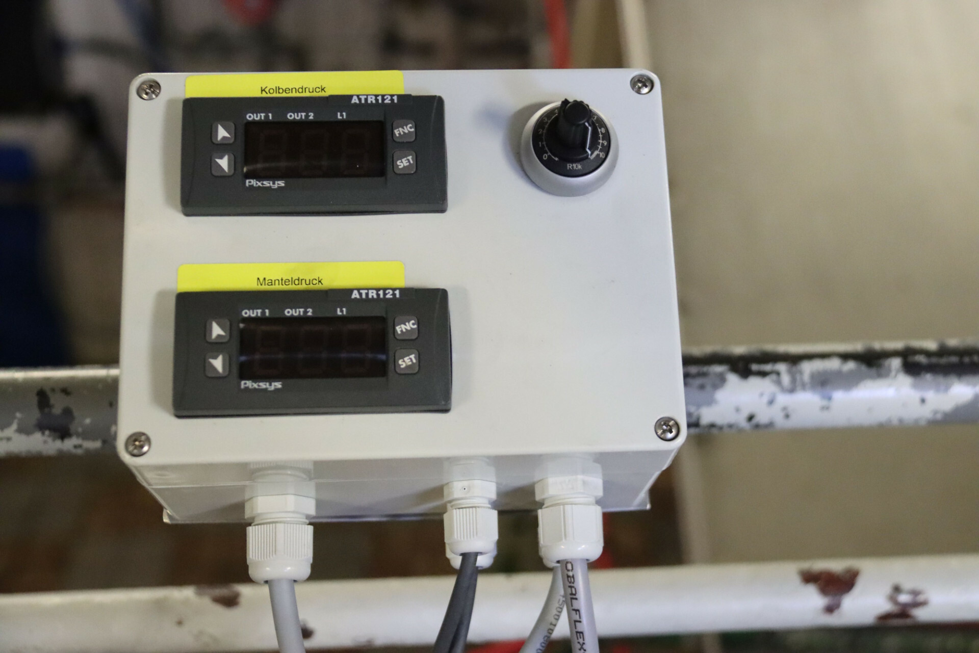

Um in Zukunft Pressdrücke einzustellen und besser überwachen zu können, wurde von Zeppelin ein Manometer installiert.
Die Arbeiten begleitete Robin Pojeti zusammen mit seinem Team in enger Abstimmung. Demontage und Zusammenbau erfolgten mit gegenseitiger Unterstützung – schließlich wog allein das Aggregat rund 1,4 Tonnen. Eine Woche, bevor die Kelterei der Äpfel losging, startete Robin Pojeti noch mal einen Testlauf, um auf Nummer sicher zu gehen, dass die Presse das gewünschte Ergebnis bringt. „Es zeigte sich, dass wir noch ein Ventil tauschen mussten“, so Frank Penzersinski. Doch auch das bewerkstelligte er kurzerhand, damit der Apfelsaftproduktion in der aktuellen Erntesaison im Werk Bröl nichts im Wege stand.

Haben die Äpfel die Sicht- und erste Qualitätskontrolle bestanden, werden sie auf der sogenannten Apfelplatte zwischengelagert. „Das Anlieferzeitfenster von Lkw wird so geplant, dass wir für die Nachtschicht eine entsprechende Obstmenge auf Lager zur Verarbeitung vorrätig haben“, so Kai Lorscheid, Leiter Saftaufbereitung bei Eckes-Granini Deutschland am Standort Bröl. Von dort werden die Äpfel mit Wasser in die Kelterei eingeschwemmt. Anschließend werden sie gewaschen und von Schmutzpartikeln befreit. Der nächste Schritt: In der Ratzmühle werden die Äpfel zu Maische verarbeitet. Bevor diese dann in der Presse landet, muss sie zuvor vom Wasser getrennt werden.
