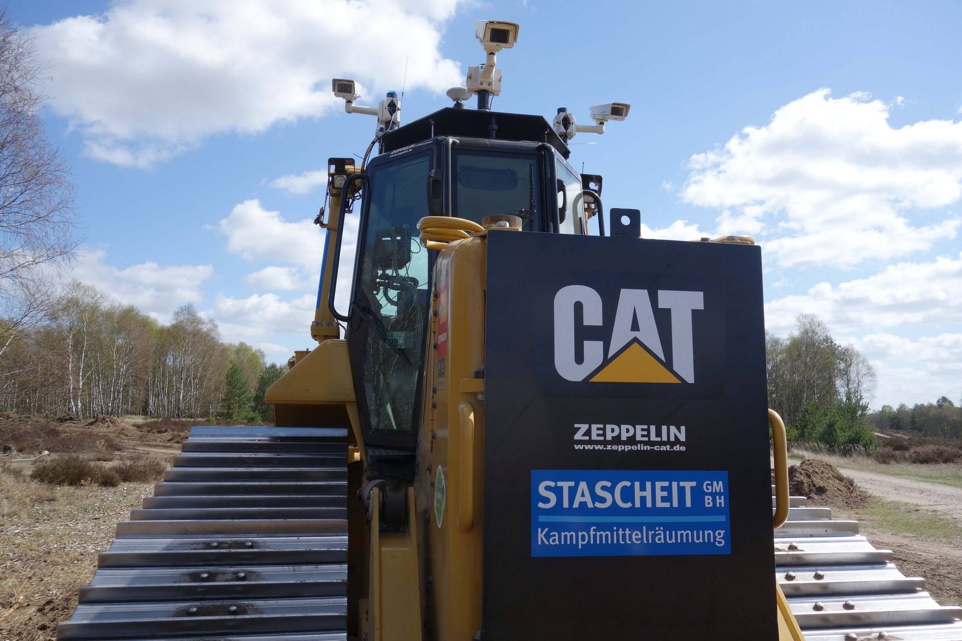

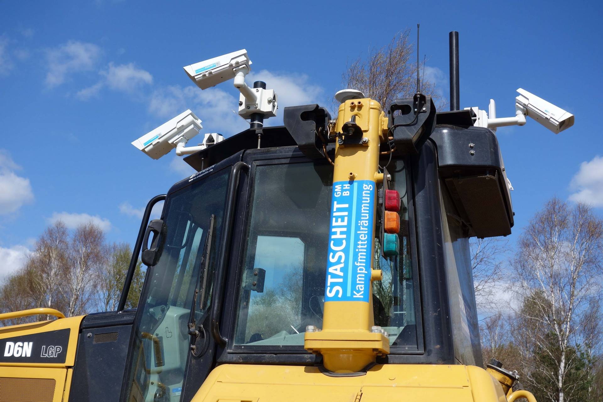

Kameras auf dem Kabinendach erfassen die komplette Arbeitsumgebung

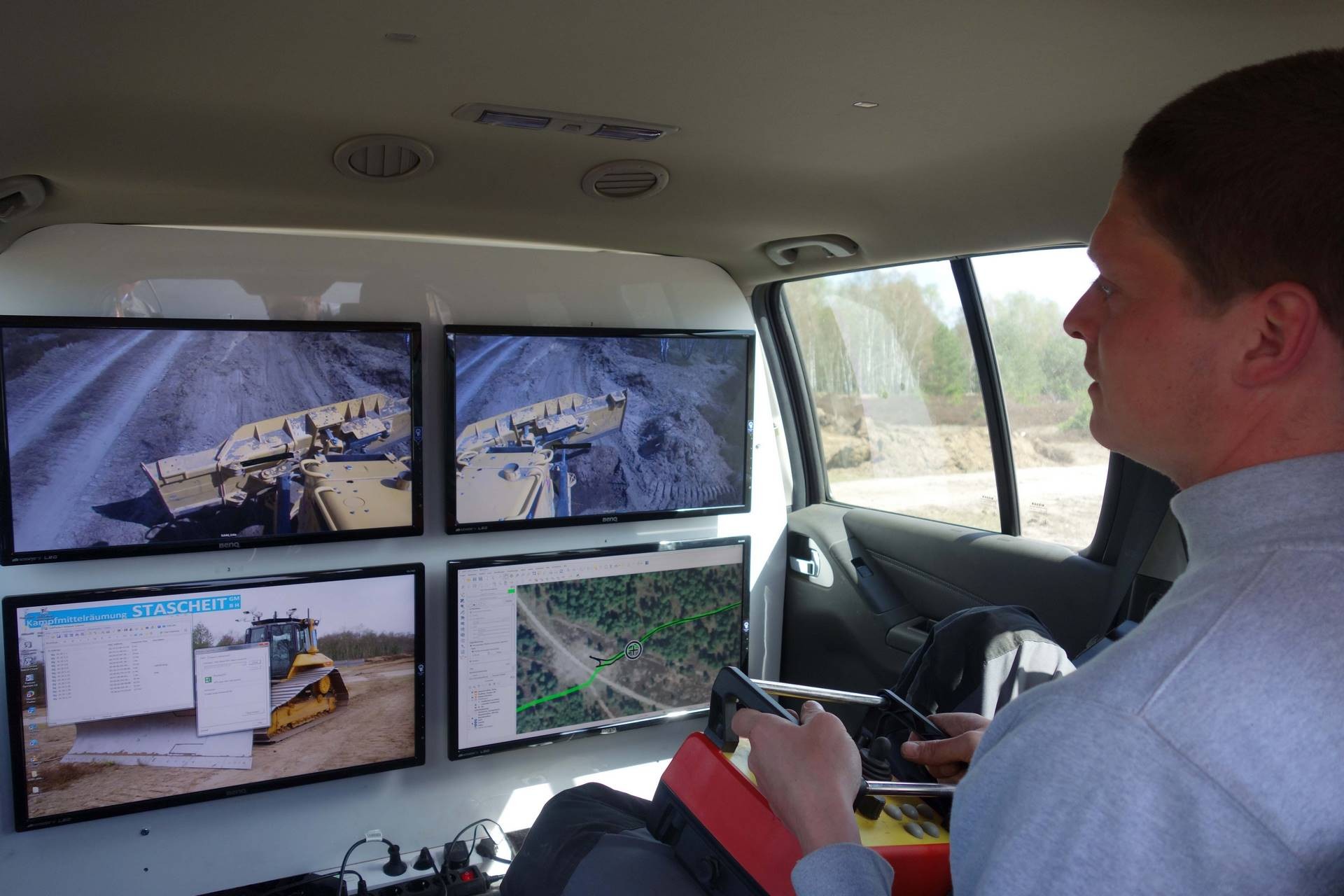

Im Begleitfahrzeug steuern  die Mitarbeiter Tobias Schulze und Maik Bothe im Wechsel die Baumaschine, quasi wie von einer Computerkonsole aus
Um die Fernsteuerung bei der Raupe in die Tat umzusetzen, wurde die Firma Cavotec ins Boot geholt, die sich auf die Steuerung von Hochbaukranen spezialisiert hat. Cavotec stellte die entsprechenden Antennen für den Umbau zur ferngesteuerten Raupe bereit. Damit sich die Funksignale nicht in die Quere kommen und es keine Überlagerung der Funkfrequenz von 433 Hertz gibt, wurden zwei Antennen verbaut – eine vertikale und eine horizontale. In der Heide wurde dann ein zehn Meter hoher Funkmast mit 900 Megahertz aufgestellt, der alle Raupensignale, wie zum Beispiel Videosignale und Positionsdaten, an die Kommandozentrale, welche außerhalb der rund 30 Quadratkilometer großen Bearbeitungsfläche liegt, überträgt. Alleine die vier Kameras auf dem Kabinendach des Kettendozers weisen auf eine besondere Form der Überwachung und eine Kommandozentrale hin, wie sie nicht alltäglich für eine Baumaschine ist. Kamera eins zeichnet den Bereich nach vorne auf, Kamera zwei und drei die Ecken des Raupenschilds und Kamera vier den Ripper, der schweres Wurzelwerk aus dem Boden reißt. Eine fünfte Kamera überträgt die Daten der Armaturentafel der Kabine. Alle Kameras erfassen die komplette Arbeitsumgebung, anhand derer die Mitarbeiter Tobias Schulze und Maik Bothe im Wechsel die Baumaschine, quasi wie von einer Computerkonsole aus, in einem Begleitfahrzeug bewegen, nach vorne und rückwärts fahren lassen können. „Ich bin noch nie zuvor auf einer Raupe gesessen, doch das ist auch gut so, denn wer hier entsprechende Erfahrung hat, würde komplett anders reagieren.
In diesem Fall sind jedoch mehr Fähigkeiten wie beim Umgang mit einer Playstation gefragt“, so Tobias Schulze. Er braucht einen dicken Daumen, wenn er den Joystick lenkt und muss sich auf den Zeitverzug der Datenübertragung von einer viertel Sekunde einstellen, was sich auf das Reaktionsvermögen der Baumaschine auswirkt. Überwacht wird die Baumaschine zusätzlich in einem Container via Computerbildschirme auf denen die bereits zurückgelegte beziehungsweise noch abzufahrende Wegstrecke der Raupe angezeigt wird. Jede Position der Baumaschine wird aufgezeichnet und deren Daten dann gesendet. Doch die Heide bietet ein schlechtes Funknetz. Darum installierte die Stascheit Kampfmittelräumung GmbH ein eigenes Datenfunknetz, um bewegte Bilder und Videos der Raupe auch gleich in den Container zu übertragen. Alle Bilder, die aufgezeichnet werden, dienen Tobias Schulze und Maik Bothe, sich zu orientieren, wenn sie aus tausend Metern Abstand das 19 Tonnen schwere Arbeitsgerät den Heideboden samt drei Meter breitem Sicherheitsstreifen abschieben lassen. Dabei kommt eine GPS-Steuerung zum Einsatz.

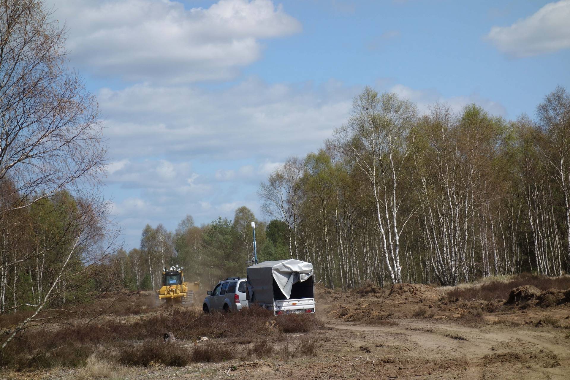

Im Einsatz hält das Begleitfahrzeug rund 1000 Meter Sicherheitsabstand zum ferngesteuerten Dozer
