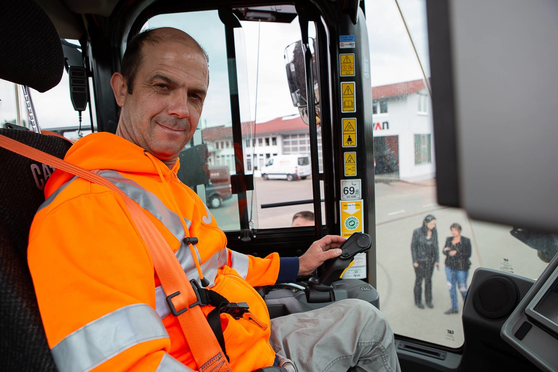

Bild 1 (1920).jpgBaumaschinenführer Rafael Spitz erhielt einen behindertengerecht umgebauten Cat Radlader 972M mit einem Lift und dem digitalen Fahr- und Lenksystem Space Drive.
Seit einem schweren Verkehrsunfall im Dezember 2015 ist der 45-jährige Elsässer auf einen Rollstuhl angewiesen. Nachdem sich sein Gesundheitszustand verbesserte, reifte schnell der Wunsch, wieder seiner angestammten Tätigkeit nachzugehen: „Ich will wieder arbeiten gehen.“ Seit über 20 Jahren ist Spitz im Straßenbau tätig, fuhr auf Baustellen große Fahrzeuge. Nach seinem Unfall war dies aufgrund von unwegsamem Gelände oder dem fehlenden Zugang zu barrierefreien Sanitäreinrichtungen schwierig. Dass er in Zukunft einer anderen Beschäftigung oder gar einem Bürojob nachgehen muss, konnte er sich nicht vorstellen. „Ich bin mit Baumaschinen aufgewachsen, schon mein Vater war auf dem Bau tätig“, berichtet er. Dass er an seinem Job und besonders an der Arbeit mit den entsprechenden Baumaschinen hängt, kann auch Andreas Ruf, Geschäftsführer der Johann Joos Tief- und Straßenbauunternehmung GmbH & Co. KG, aus Hartheim bestätigen: „Mit einer anderen Tätigkeit wäre er nicht glücklich.“ Deshalb war für den Unternehmer klar, die technischen Möglichkeiten zu nutzen, um seinem Mitarbeiter wieder einen vollwertigen Arbeitsplatz in diesem Bereich bieten zu können.
Bild 2 (1920).jpgFahren kann Rafael Spitz in Zukunft – dank des digitalen Paravan-Fahr- und Lenksystems Space Drive – über ein zusätzliches Bedienelement für Gas und Bremse, direkt am linken Steuergriff für die Lenkung installiert.

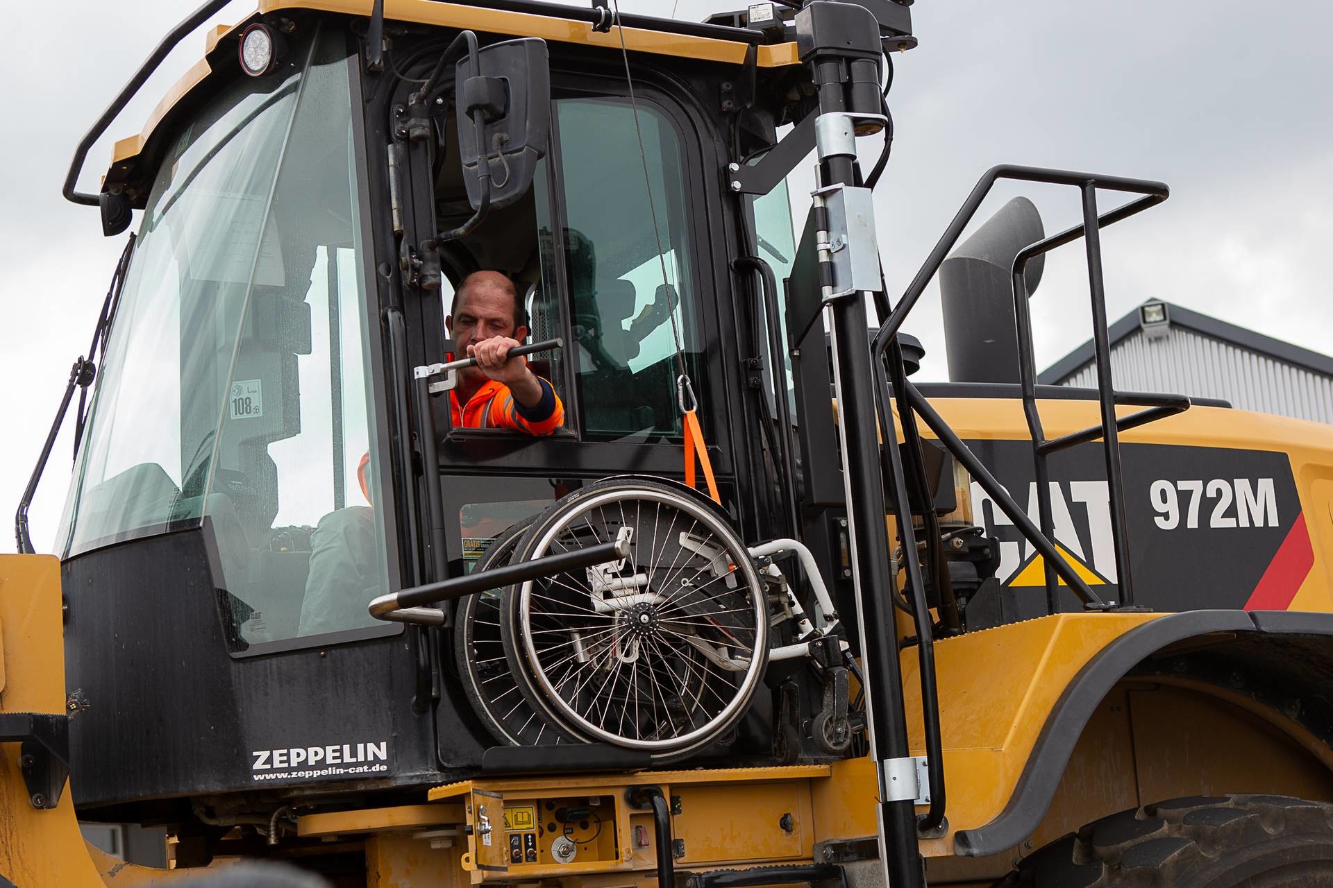

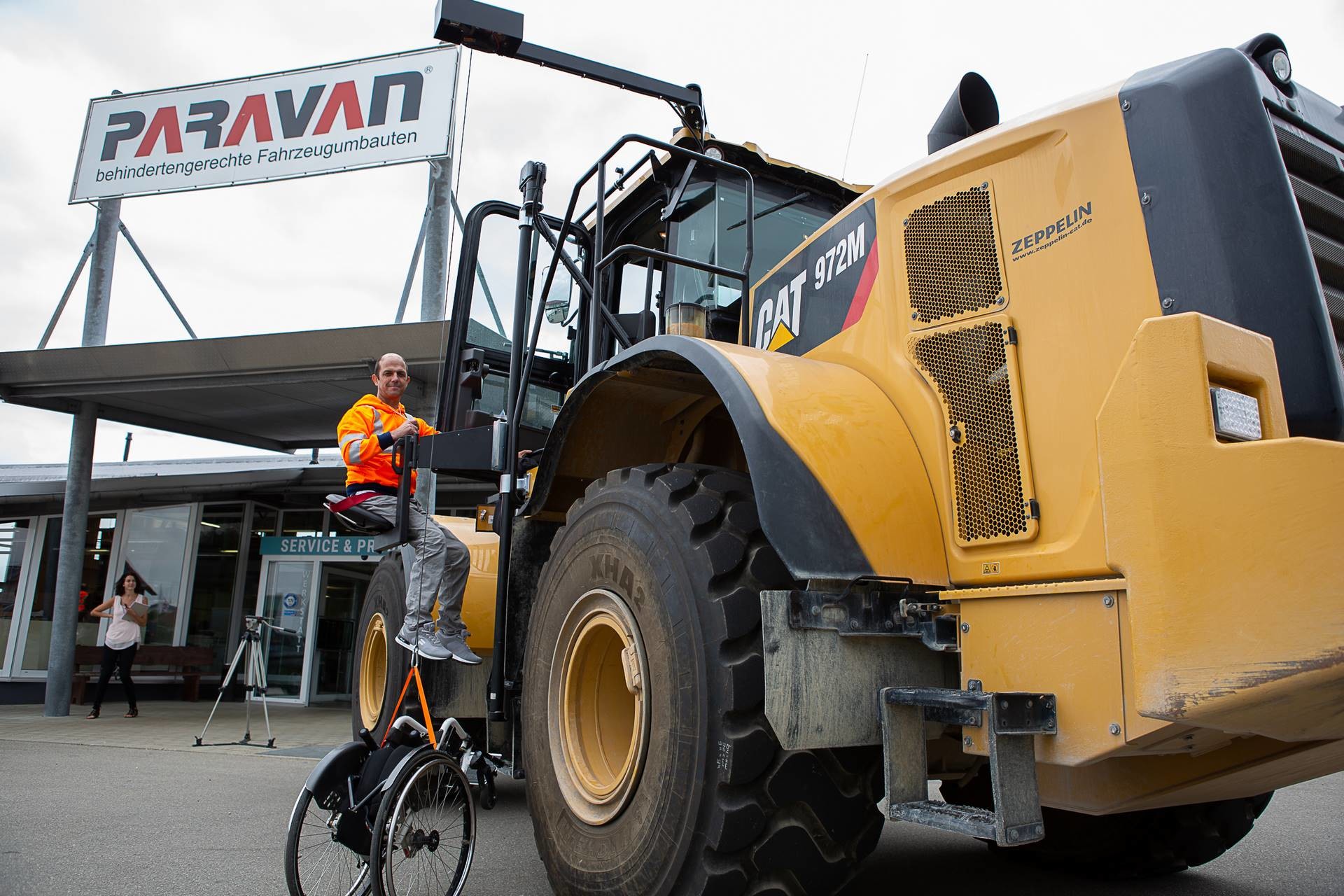

Der Cat Radlader 972M mit einem Einsatzgewicht von 25 Tonnen, 315 PS (232 kW) und einem Löffelinhalt von bis zu zehn Kubikmetern wurde von den Tüftlern der Paravan GmbH in Pfronstetten-Aichelau behindertengerecht und ganz individuell umgebaut. Mit seinem Rollstuhl kann Spitz an sein Arbeitsgerät heranfahren. Über einen Lift gelangt er in sein Fahrzeug. Auch der Rollstuhl wird mit verladen. Neben dem Führerhaus wurde eine entsprechende Halterung angebracht. „Das war eine wichtige Vorgabe der Berufsgenossenschaft“, erklärt Maurice Möritz von Paravan und zuständig für die technische Beratung, „damit Rafael Spitz mit dem Fahrzeug direkt umsetzen und das Fahrzeug auch wieder selbstständig verlassen kann.“ Zusätzlich wurde eine Standheizung montiert. Aufgrund seines Beschwerdebildes ist dies nach den Vorgaben der Berufsgenossenschaft zwingend notwendig. „Das war kein alltäglicher Umbau“, berichtet Paravan-Betriebsleiter Lothar Enderle. Dabei ging es nicht nur um die ungewöhnliche Größe des Fahrzeuges, sondern vor allem um seine Komplexität. „Die Lösung wurde ganz individuell erarbeitet“, sagt er, „feinste Ingenieurs- und Technikerkunst.“ Fahren kann Spitz in Zukunft – dank des digitalen Paravan-Fahr- und Lenksystems Space Drive – über ein zusätzliches Bedienelement für Gas und Bremse, direkt am linken Steuergriff für die Lenkung installiert. Eine Herausforderung für die schwäbischen Tüftler, da bereits auf beiden Seiten joystickartige Bedienelemente vorhanden sind. Über die Paravan-Steuerung kann das System jederzeit auf „Normalbetrieb“ umgeschaltet und so auch von jedem anderen Fahrer benutzt werden.
„Das ist absolut kein Alltagsgeschäft“, erklärt Thomas Lift, Serviceleiter Niederlassung Freiburg der Zeppelin Baumaschinen GmbH. „Für uns ist es das erste Projekt eines Sonderumbaus für bewegungseingeschränkte Menschen.“ Mithilfe der Berufsgenossenschaft Bau wurde mit Paravan ein Umrüster gefunden, der diese spezielle Aufgabe lösen konnte. Dass der umzubauende Cat Radlader 972M bereits in Serie nicht mit einem Lenkrad, sondern mit einer zertifizierten Joysticklenkung ausgerüstet war und serienmäßig über eine automatische Türöffnung per Knopfdruck verfügte, erwies sich als Vorteil für die technische Umsetzung. „Die Zusammenarbeit während des Umbaus lief reibungslos und auf hohem fachlichen Niveau“, lobt Lift. „Unser Kunde und dessen Fahrer waren permanent in Planung und Ausführung eingebunden.“
Bild 3 (1920).jpgAuch der Rollstuhl wird mit verladen. Neben dem Führerhaus wurde eine entsprechende Halterung angebracht.
