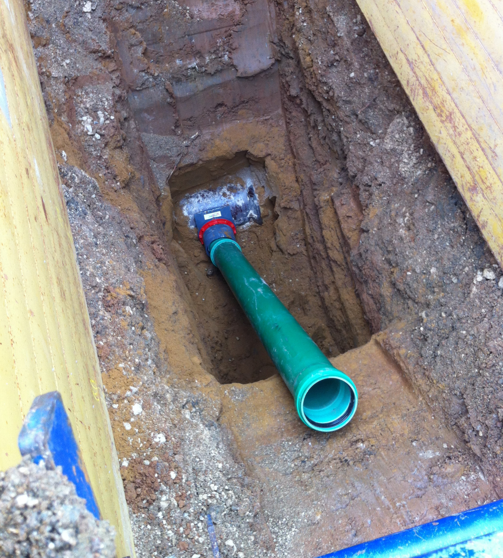

Selbst wenn wir -wie z.B. letztes Jahr ein paar Kanalanschlüsse und Erdarbeiten für die Gemeinde machen geht das relativ easy ohne großes Tamtam... Straße aufmachen, Kanalleitung mitm Kernbohrgerät anbohren, Anschlußstück -wie vom Bauhof / Wasserwart vorgegeben- setzen und mit ein paar KG 2000 DN150 aufs Grundstück...

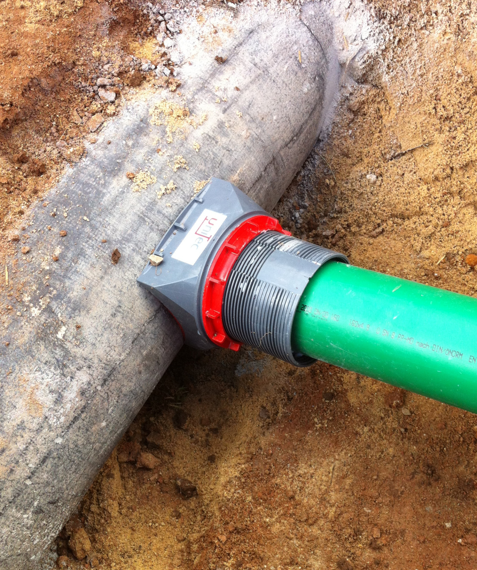

Anschluß an ein Faserzementrohr (evtl. sogar noch Asbestrohr...ganz sicher waren sich die Verantwortlichen da nicht)...

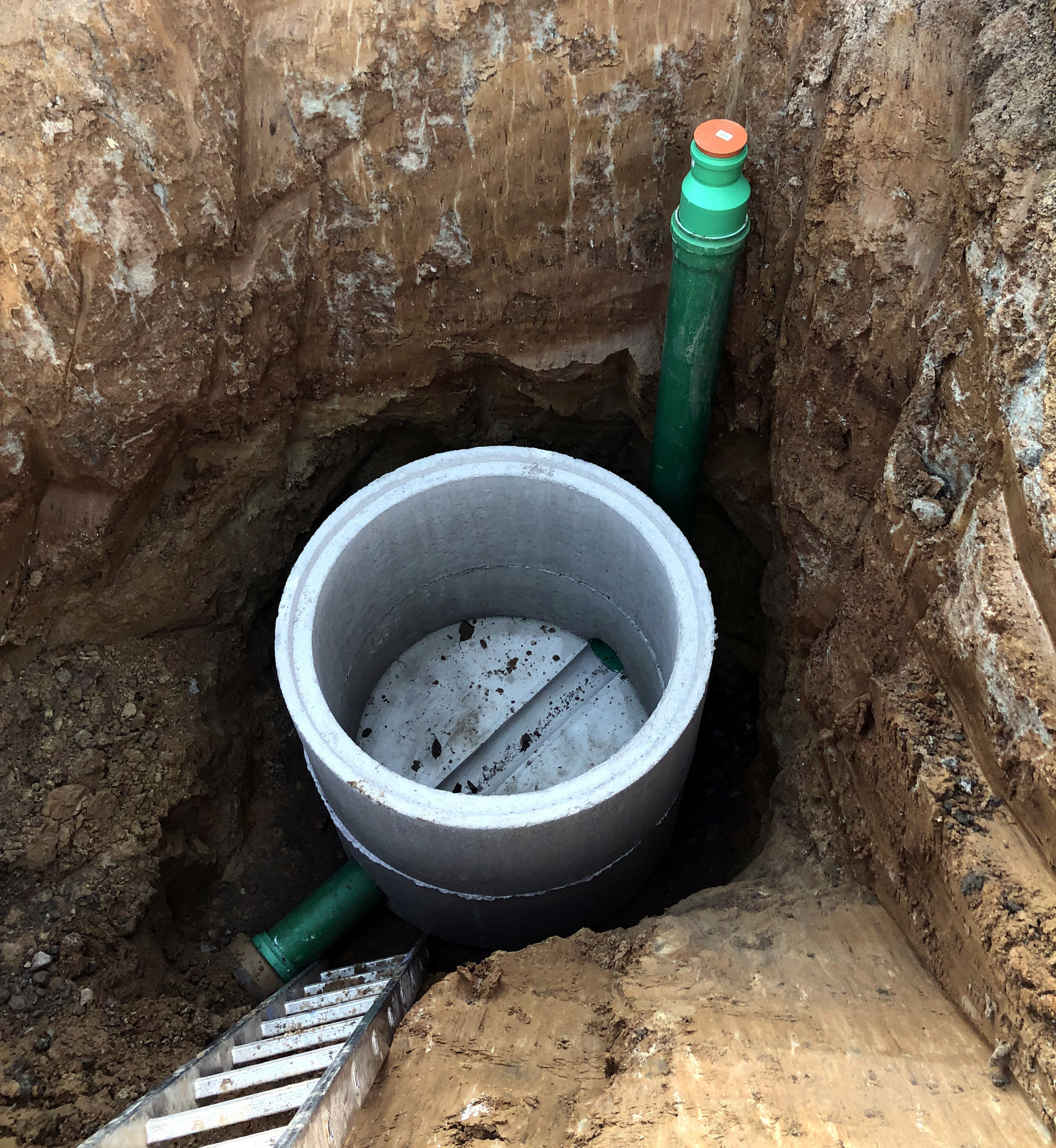

Hausanschlußschacht für einen nicht unterkellerten Bungalow... Übergangsstück Porzellanrohr auf KG2000, danach 2x angefastes DN150, danach Schacht und ab nach oben... provisorisch abgedeckt, damit beim Einfüllen der Dreck nicht reinfällt.

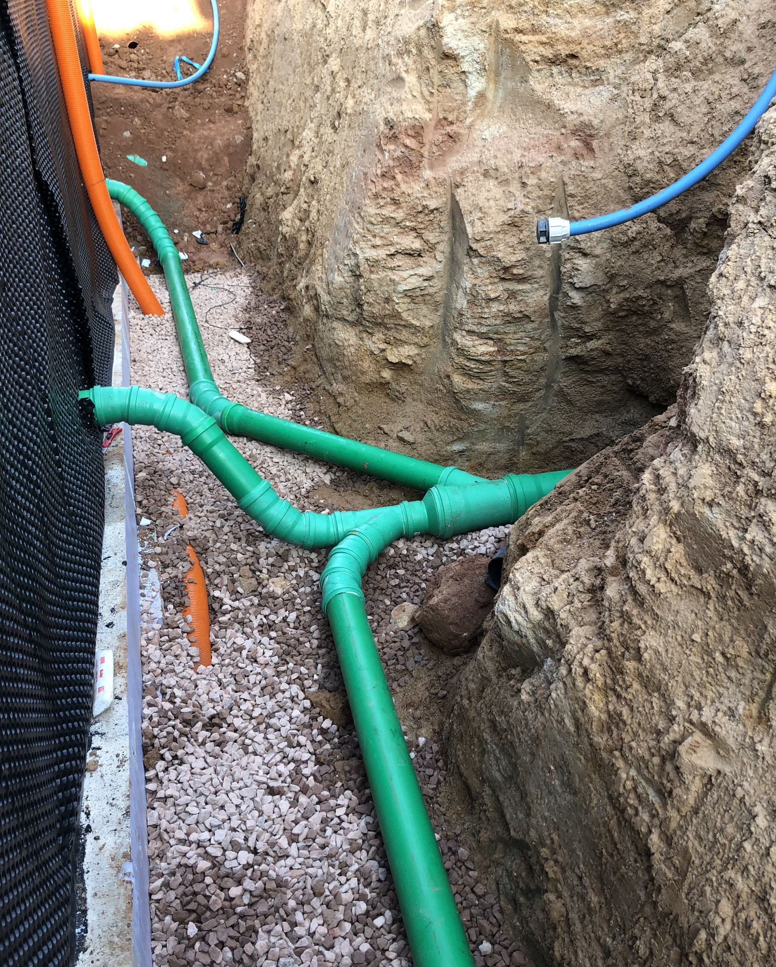

...leider hat die Tiefe des SW-Kanals nicht ganz für eine Verlegung unter der Bopl. ausgereicht... also gings vorm Einfüllen der Baugrube seitlich durch die Kellerwände ins Gebäude.

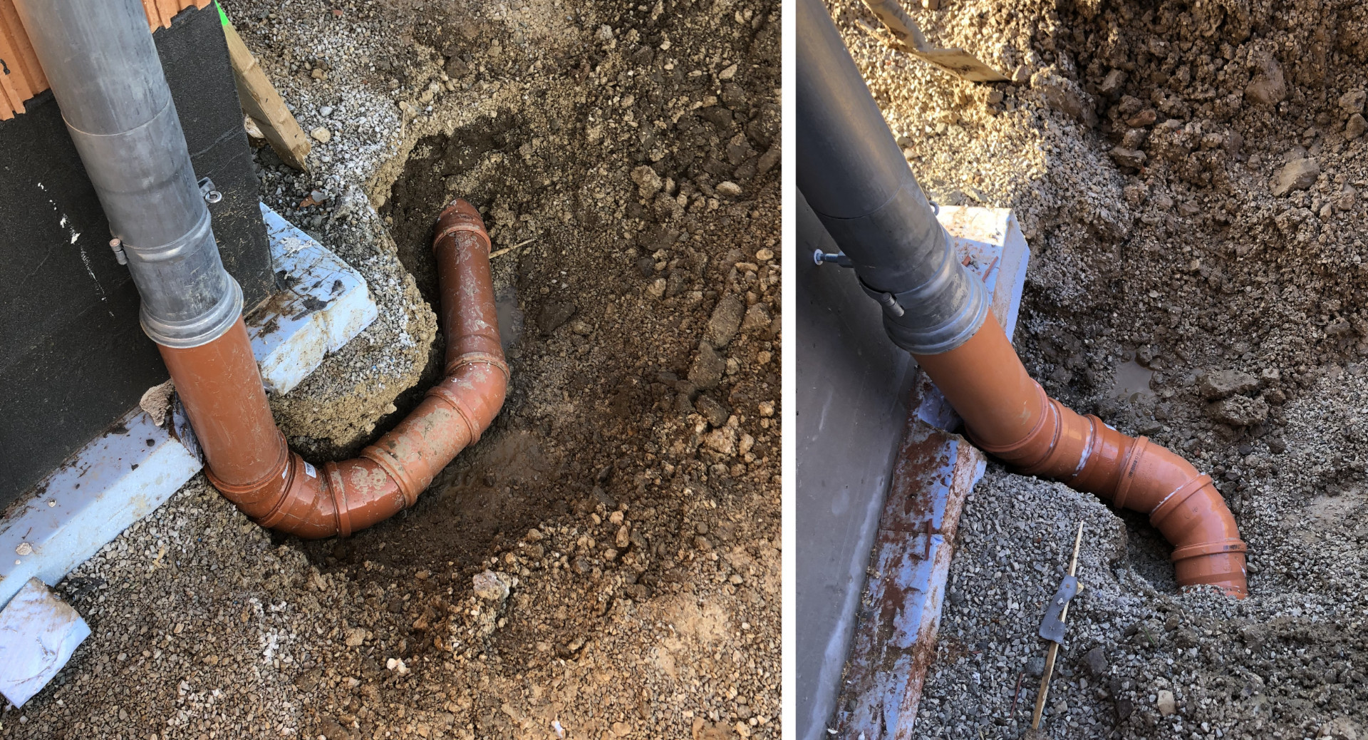

Fallrohre an die ums Gebäude vorverlegten RW-Grundleitungen anschließen... da hab ich jetzt vor der Winterpause ein paar Häuser gemacht, die wir den Sommer über gebaut haben... und jetzt endlich das Gerüst abgebaut war.

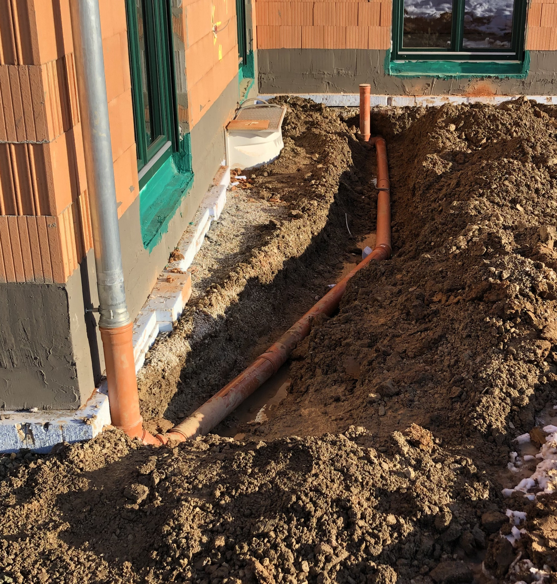

...wir verlegen das Zeug relativ frei ohne Plan... z.B. so Sachen wie der Anschluß im Hintergrund auf dem nächsten Bild wird spontan gemacht... da kommt später z.B. ne Terrasse hin und wer weiß, ob der Bauherr da nen Entwässerungsanschluß braucht... also Abgang und ein 1/2m Rohr nach oben... da kann er ggf. ne Aco-Rinne, etc. draufschließen - kost uns einen Abzweig, 1 oder 2 Bögen, 1/2m KG-Rohr und nen Deckel... und dafür haben wir hinterher einen zufriedenen Bauherrn.

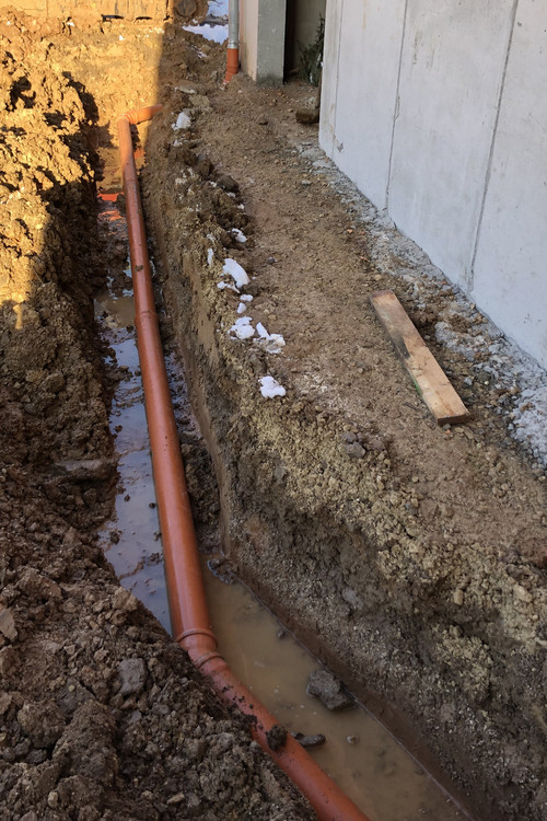

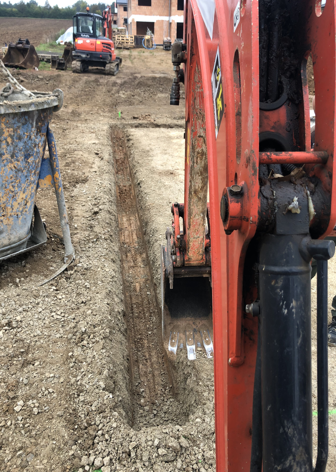

...mit den Gräben, das versucht man halt... schmeißt das Rohr rein und wenn man Glück hat sagt die Wasserwaage, dass es paßt... und wenn nicht muß man das Gefälle eben korrigieren.
Weiß schon es gibt welche... ohne 3D-Steuerung mitm Bagger kommt da irgendwas im Bereich  +/- 0,5m bei raus... es ist eben die Kunst am echten Baggerfahren per Augenmaß mit nem Mobilbagger irgendwo vielleicht um die +/-5cm zu landen und mit einem Minibagger... je kleiner der Bagger, desto geringer die Toleranz zu graben.
Fundamentgraben mitm 1,7 Tonner (Kubota U17)...
Wir haben da einen Teilzeit-Baggerfahrer -ein echter alter Hase- der is so ehrgeizig, dass der die +/- 1 bis 2cm per Augenmaß ohne irgendwelche Steuerungen auch mitm Mobilbagger macht... von dem versuche ich so viel wie möglich zu lernen.

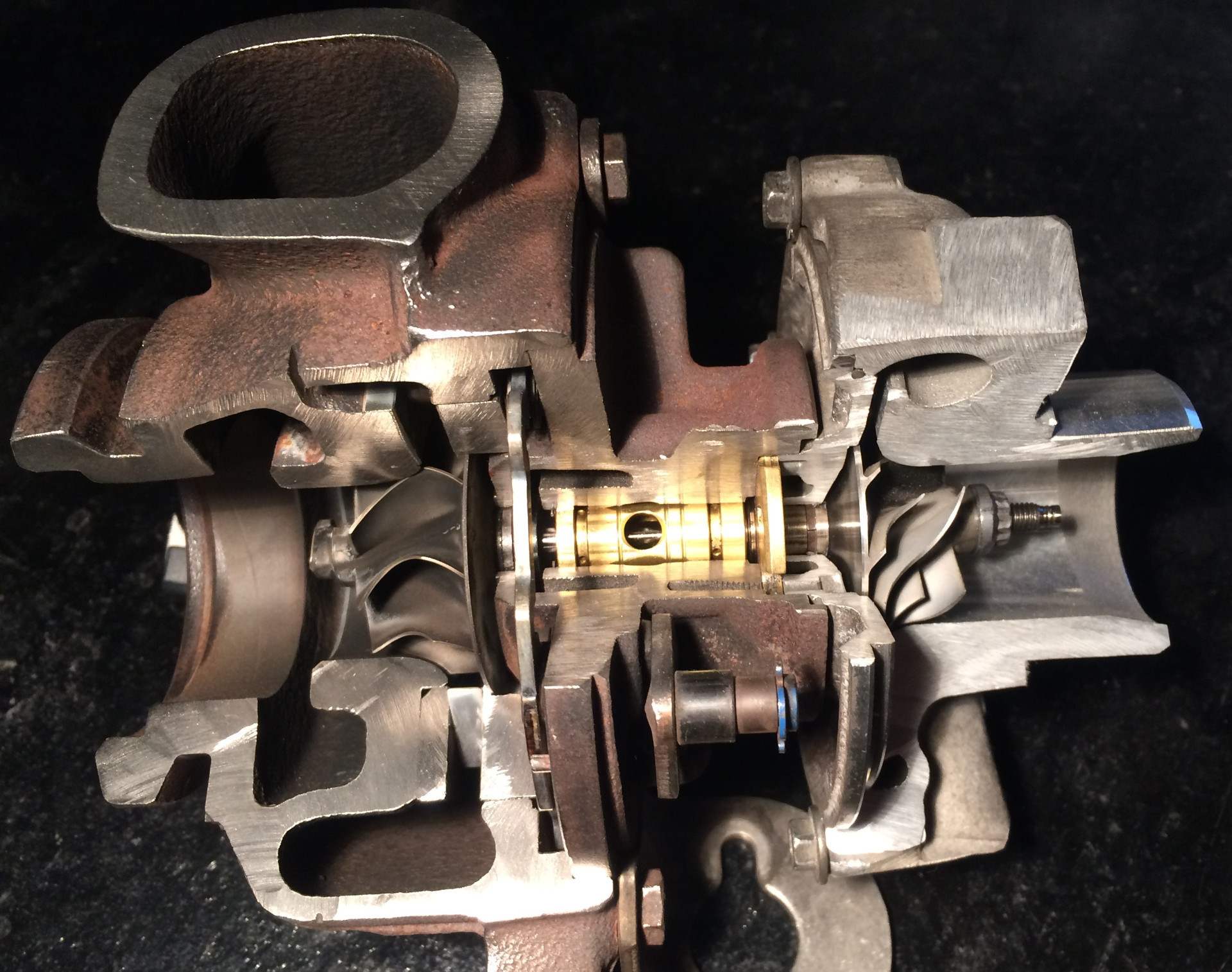

Hier einmal ein Bild als Beispiel was möglich ist... da hab ich mit einem kleinen Trennschleifer und einer 1mm Trennscheibe freihand aus einem alten Turbolader (VTG-Lader, VW Golf) ein Schnittmodell gebastelt. Bilder davon hab ich damals bei Wikipedia zur Verfügung gestellt... die werden auch in entsprechenden Artikeln gezeigt (klick).
