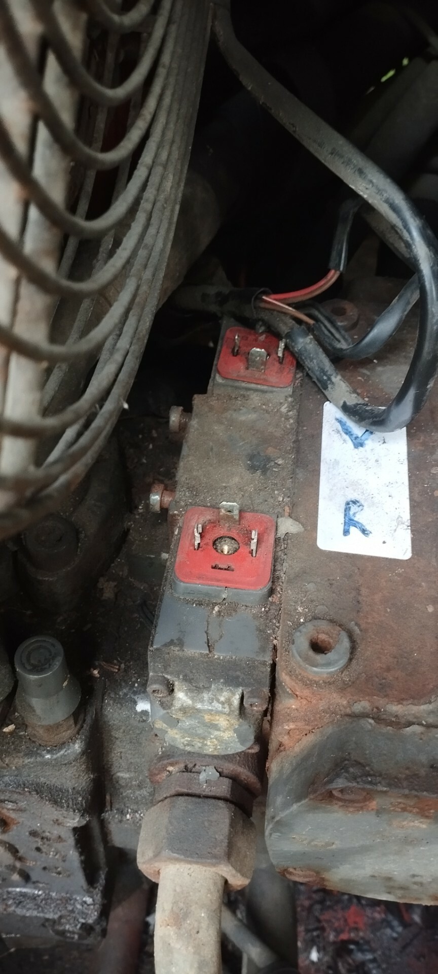

  2. Hallo Hydraulix, habs mal mit einem wirklich guten Inbusschlüssel an den äußeren Schrauben versucht. Die ließen sich mit roher Gewalt tatsächlich lösen, nachdem ich schon befürchtet habe den Schlüssel abzureißen. Die hinten aber natürlich nicht, obwohl ich peinlich darauf geachtet habe tief genug im Sechskant zu sein... Es gab wie bei den äußeren etwas nach, das waren dann aber doch die Flanken vom Sechskant. Nun habe ich vor diesen ganzen Schieberblock abzuschrauben. Diese Schrauben konnte ich schon lösen. Bevor ich den Block aber abnehme wollte ich mal den Fachmann fragen, was mich da erwartet. Läuft da das ganze Öl vom höhergelegenen Tank nach? Besser eine Gummiplatte bereit legen, die ich auf die dann vermutlich freiliegenden Löcher spanne?

  7. Hallo, Motor demontieren, versuchen am Ritzel zu drehen, händisch oder mit kleiner WaPu. Zange, geht dass , dann ist der Torqmotor platt, kann man nicht drehen, weitersuchen. hydraulix
  8. Hallo Hydraulix, vielen Dank für deine schnelle Rückmeldung. Verbaut ist ein Danfoss OMS 230 H, mit der Yanmarbezeichnung 172451-73311. Auf der Homepage von "https://www.yanmar-austria.at/" findet man die folgende Infos: Brauchst du noch weitere Infos zu dem Motor? Vorab vielen Dank und viele Grüße Werkekoenig

  15. Hallo, der Schwenkmotor kann schon defekt sein, Verschleiß, dann macht er solche Sachen, welche Bauart ist denn verbaut?? Hydraulix

  22. Hallo und guten Abend zusammen, ich habe das Phänomen, dass bei meinem Yanmar, bei manchen Bagger-Arm-Bewegungen der Bagger anfängt zu ruckeln und dieses Ruckeln sich immer weiter aufschaukelt, bis man den Bedienhebel/Joystick loslässt. Ist dies ein klassisches Zeichen dafür, dass dieser kleine Druckspeicher erneuert werden muss? Über eure Antworten würde ich mich sehr freuen. Vorab vielen Dank und viele Grüße Werkelkoenig
  23. Hallo und guten Abend zusammen, bei meinem Yanmar dreht sich der Oberwagen, wenn der Bagger leicht schräg steht, immer in Richtung Tal. Ich habe schon viel im Forum dazu gelesen, jedoch bringt es mich nicht weiter. Dadurch, dass der Bagger sich rechtherum genauso schnell dreht wie linksherum und ich den Oberwagen am ausgestreckten Baggerarm bei warmen Hydrauliköl auch händisch gedreht bekomme, stellt sich mir die Frage, wie ich am besten bei der Fehlersuche vorgehen soll. Mir stellt sich so z.B. die Fragen kann das eine Undichtigkeit im Steuergerät sein? kann es sich hierbei um ein defektes Schockventil handeln? Wohl eher unwahrscheinlich aufgrund der einfachen und vermutlich nahezu verschleißfreien Konstruktion. ist es der Dreh-/Schwenkmotor und wie kann ich das testen? Über eure Antworten würde ich mich sehr freuen. Vorab vielen Dank und viele Grüße Werkelkoenig
