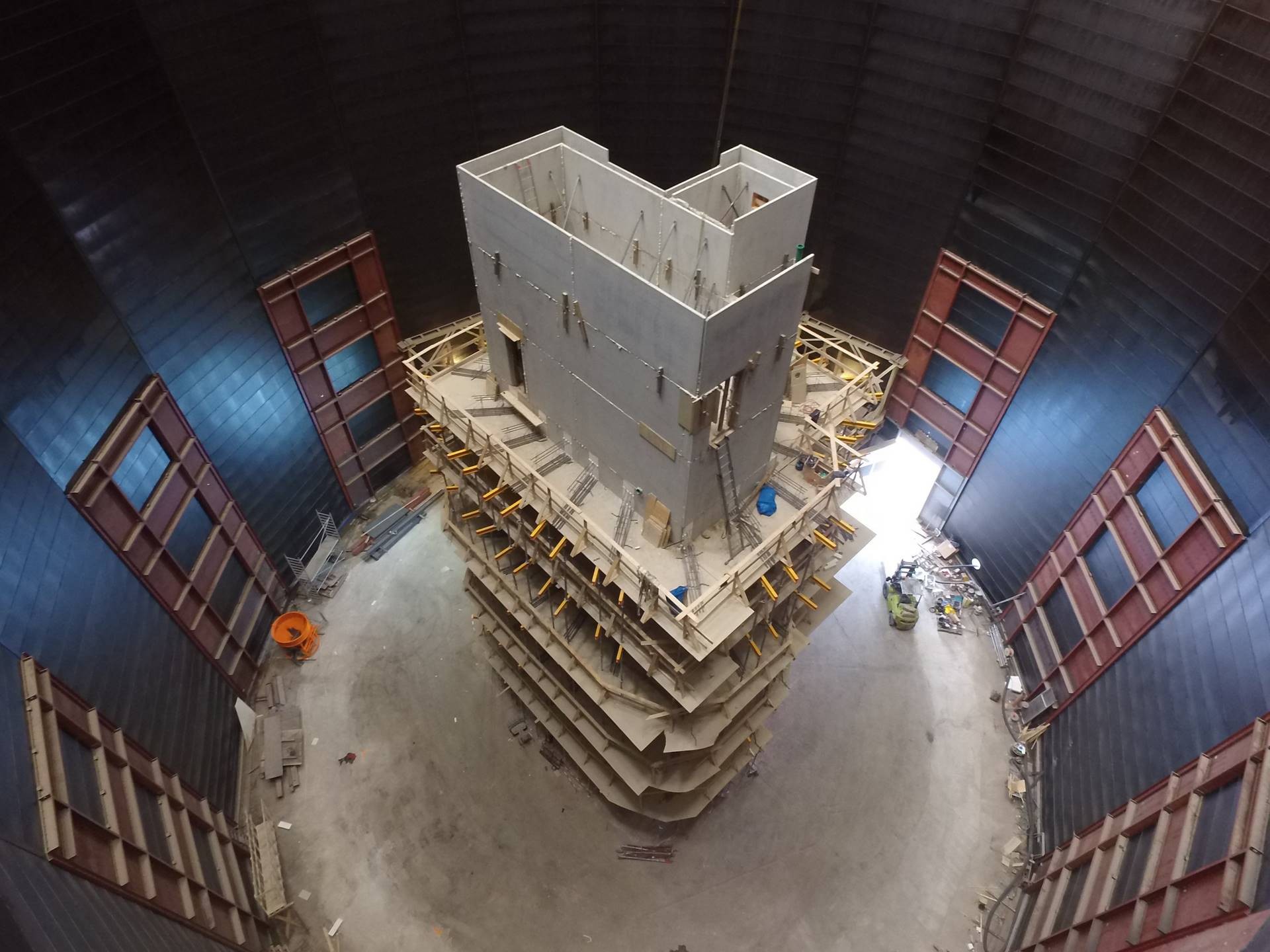

Erster Bauabschnitt: Treppenhaus samt Aufzugsschacht, welches dann als Kranturm fungieren soll

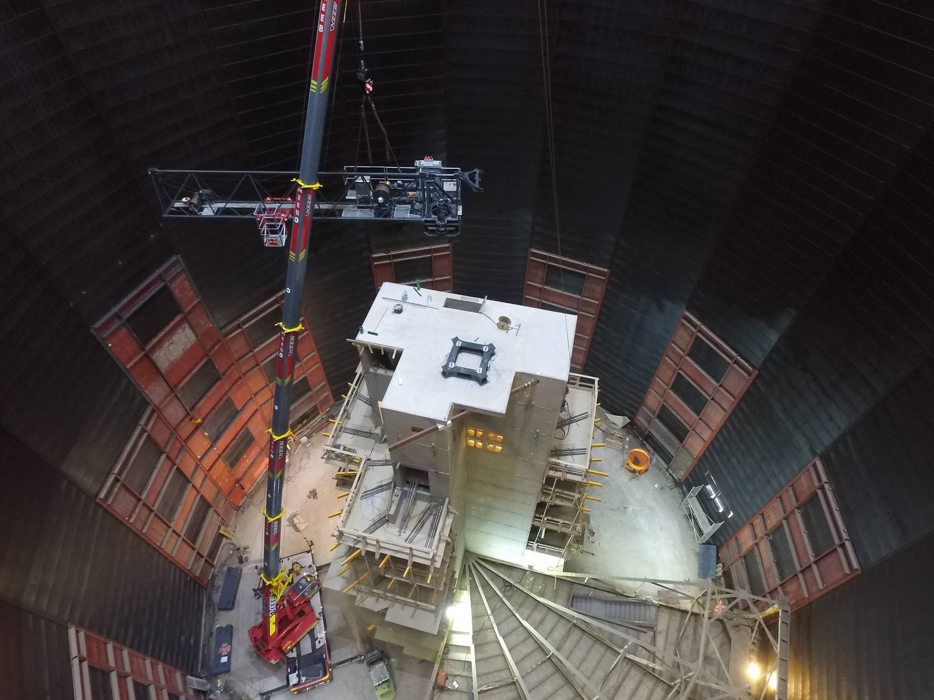

Um diese außergewöhnliche Projektidee realisieren zu können, musste eine Errichtung des Neubaus im Inneren des Gasometers unkonventionell erfolgen. Da der gesamte Neubau in dem Gaskessel mit einem Abstand von drei Metern zur Kesselhülle errichtet werden sollte, würde somit rund um den Neubau akuter Platzmangel für Kranarbeiten herrschen. So wurde als erster Bauabschnitt der in der Mitte des Neubaus liegende Treppenhausturm mit Aufzugschacht errichtet, von dem aus das restliche umliegende Gebäude montiert werden kann.
Die Lösung: Das bereits stehende Treppenhaus samt Aufzugsschacht sollte dann als Kranturm fungieren, auf den der Ausleger montiert werden sollte. Soweit der Plan. Um alle Arbeitsbereiche innerhalb des Kessels per Kran erreichen zu können, musste jedoch erst einmal ein geeigneter Turmdrehkran passend ins Gebäude konstruiert und gebaut werden. „Denn mit einem Kran von der Stange ließ sich unsere Idee nicht umsetzen. Deshalb haben wir uns an die Firma Terex Cranes mit der Bitte gewandt, solch einen Kran in Sonderlänge und mit Sonderaufstellung für uns zu fertigen“, berichtet Daniel Mai.

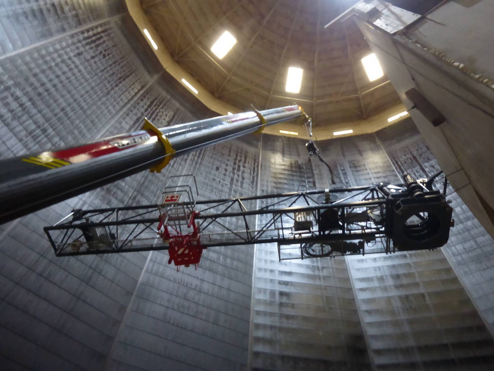

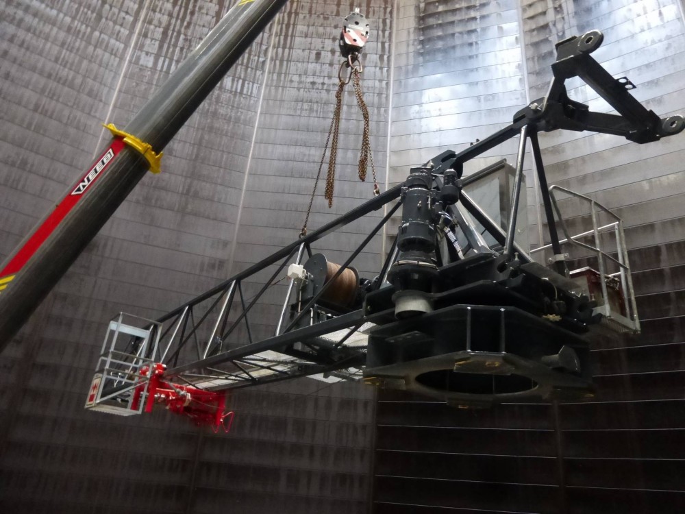

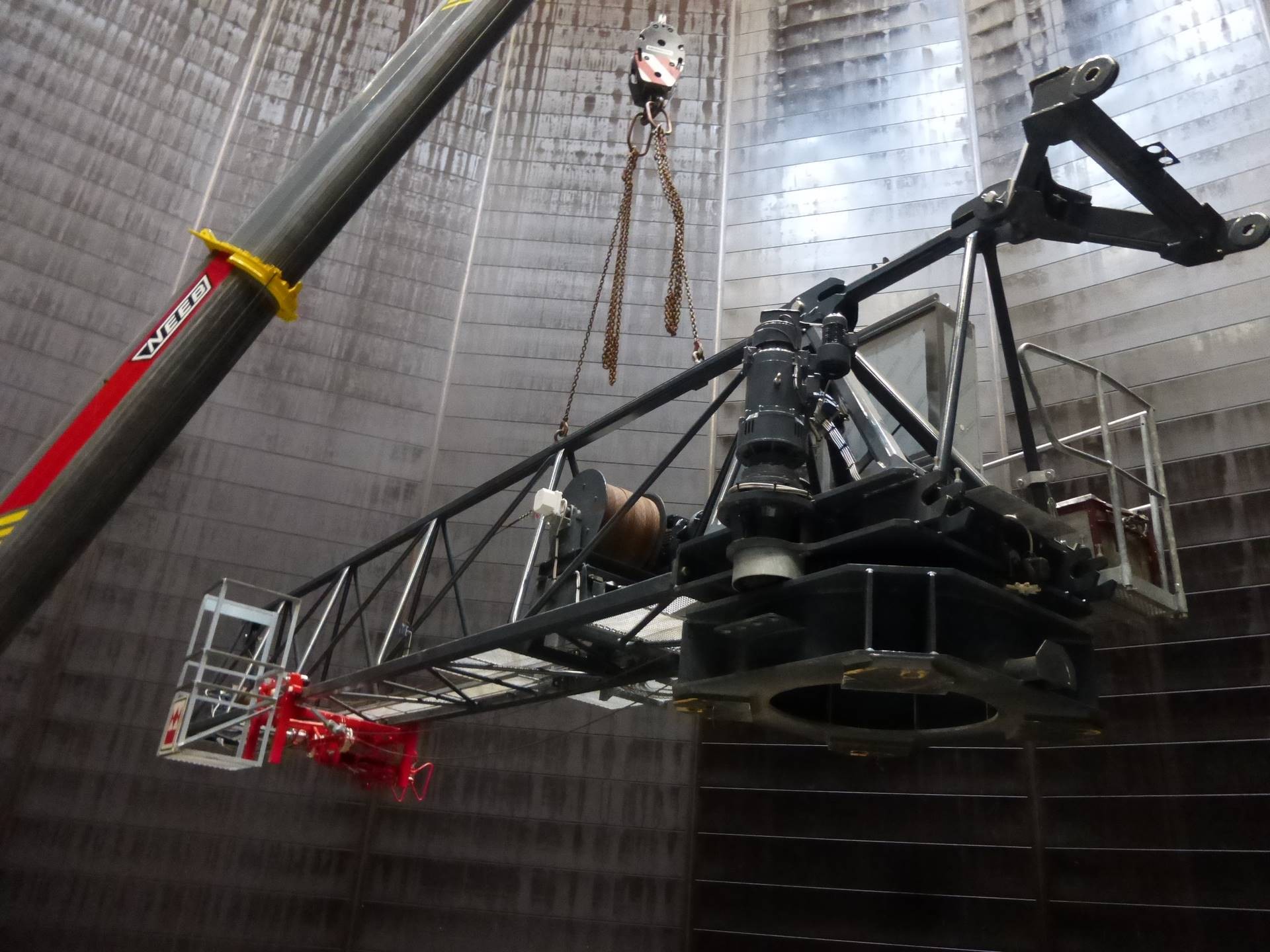

Um den Turmdrehkran auf dem Treppenhaus montieren zu können, musste zunächst einmal eine Toreinfahrt in die Gebäudehülle geschnitten werden. Die sollte im Sinne des Substanzschutzes gerade ausreichend sein, um einen Mobilkran in den Gasometer einfahren zu können, den man für den Aufbau des Terex CTT 91 TS12 Turmdrehkrans benötigte. Wegen der räumlichen Enge kam zu dem nur noch ein Gabelstapler als Montagehilfe zum Einsatz. „Aufgrund der montagefreundlichen Konstruktion des CTT 91 TS12 kamen wir trotzdem sehr gut zurecht“, berichtet Mirco Manarin. So ist es dem dreiköpfigen Team gelungen, den Krankopf an nur einen Tag auf dem 25,8 Meter hohen Treppenhausturm zu installieren.
Ein Mobilkran befördert die Teile des CTT 91 TS12 nach oben
Dabei war höchste Präzision gefragt. Denn der Krankopf musste exakt mittig auf dem Treppenhausdach positioniert und verschweißt werden, da für den Ausleger mit seiner Sonderlänge von 18,45 Metern gerade einmal 15 Zentimeter Platz bis zur empfindlichen Außenhülle des Gasometers zur Verfügung standen. Aber auch diese Herausforderung konnte dank der akribischen Planung problemlos gemeistert werden. „Hierbei konnten wir uns voll und ganz auf die Terex Werksunterstützung mit Herrn Körtgen als Ansprechpartner verlassen. Die Planung der unkonventionellen Lösung durch GKM Architektur Studio aus Wuppertal wurde auf Grundlage der eingereichten statischen Berechnung für die Befestigung durch den Hersteller weiter optimiert und bis hin zur Montage perfekt begleitet“, lobt Daniel Mai die Zusammenarbeit mit Terex.

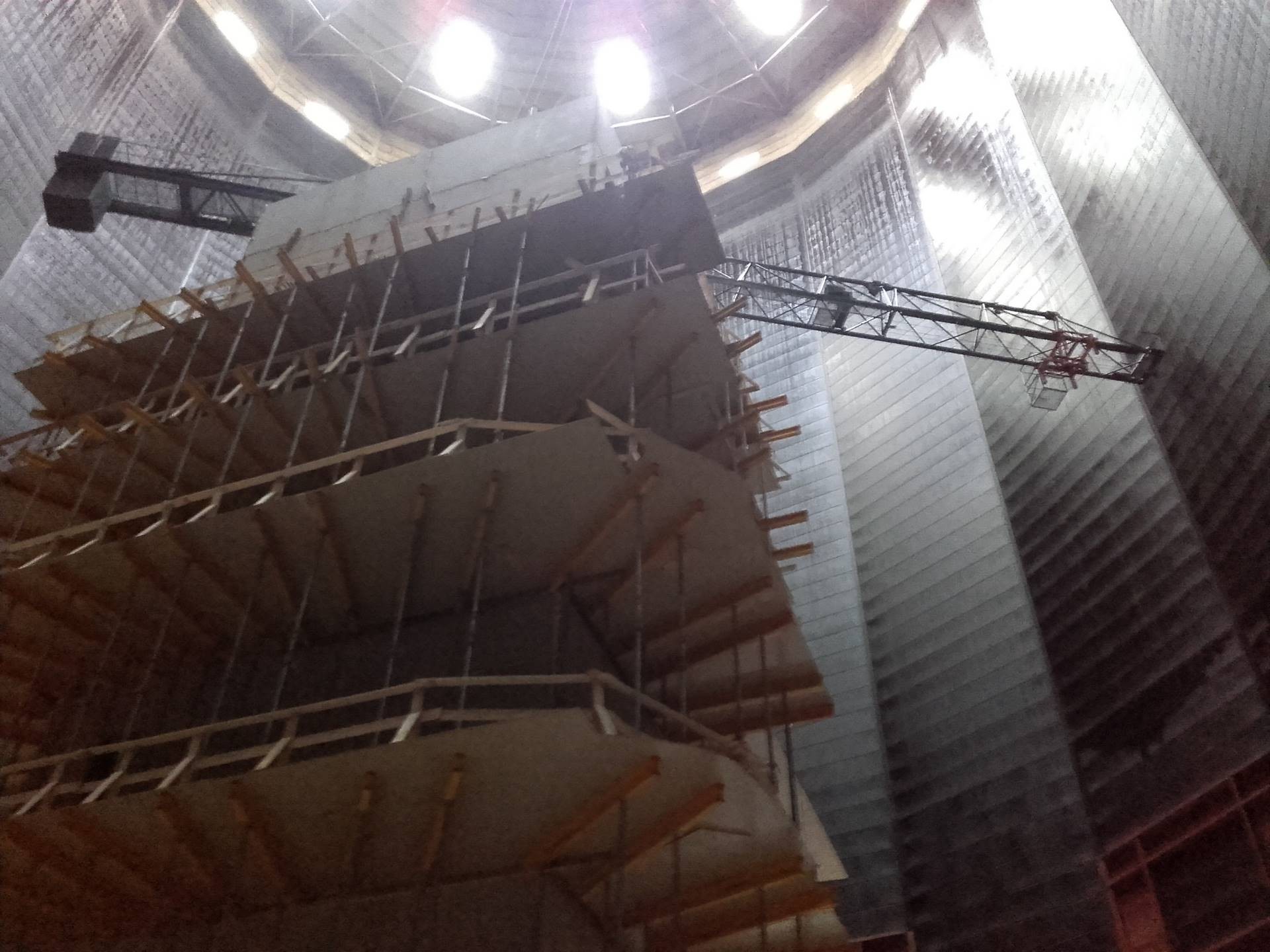

und er ist dabei in der Lage, Lasten bis zu einem Gewicht von fünf Tonnen zu heben. Damit sind alle Voraussetzungen gegeben, die Bauarbeiten wie geplant bis Ende 2018 abzuschließen. Stellt sich abschließend nur noch die Frage, warum der Kran auch nach Abschluss der Bauarbeiten auf dem Gebäude verbleibt. Die Antwort ist ganz einfach: „Wir werden ihn zur Bespielung der Event,- und Ausstellungsflächen sowie für Instandhaltungsarbeiten nutzen“, erklärt Daniel Mai.
Der fest montierte CTT 91 TS12 kann alle Arbeitsbereiche innerhalb des Gasometers lückenlos abdecken
