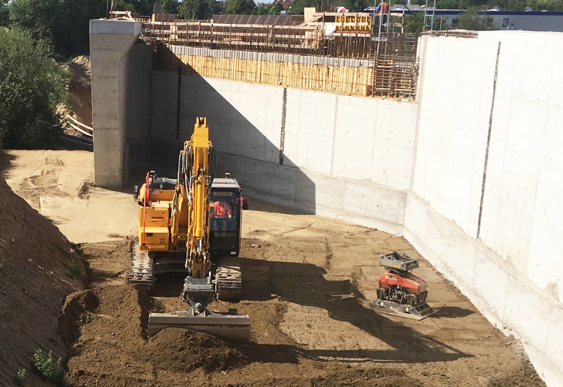

Qualifzierte Bodenverbesserung mit bindigem Boden zwecks Hinterfüllung eines Brückenwiderlagers.

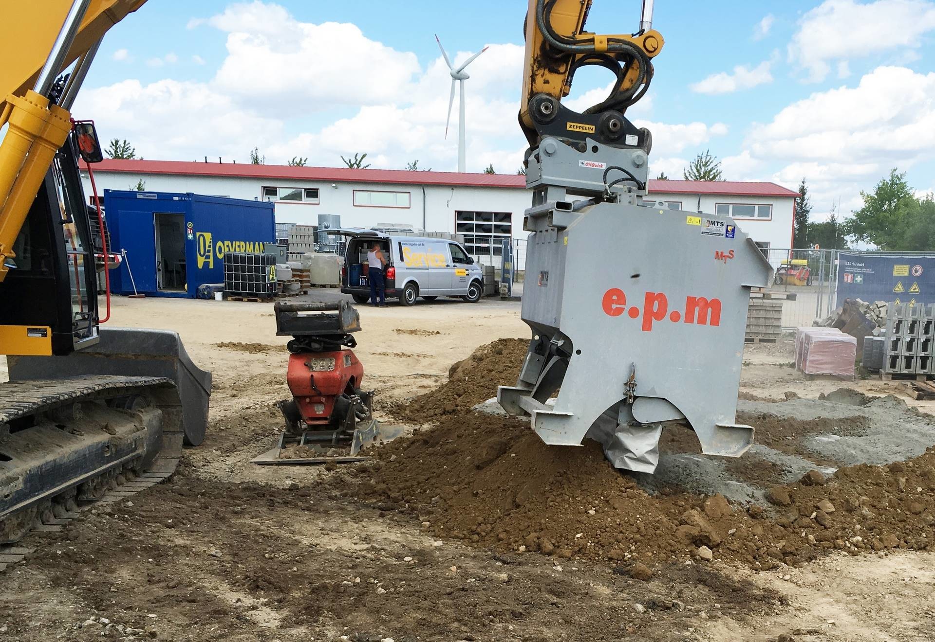

01 (1920).jpgDer e.p.m-Bindemittelstreuer gibt den Tragschichtbinder HRB E4 dosiert auf den Boden

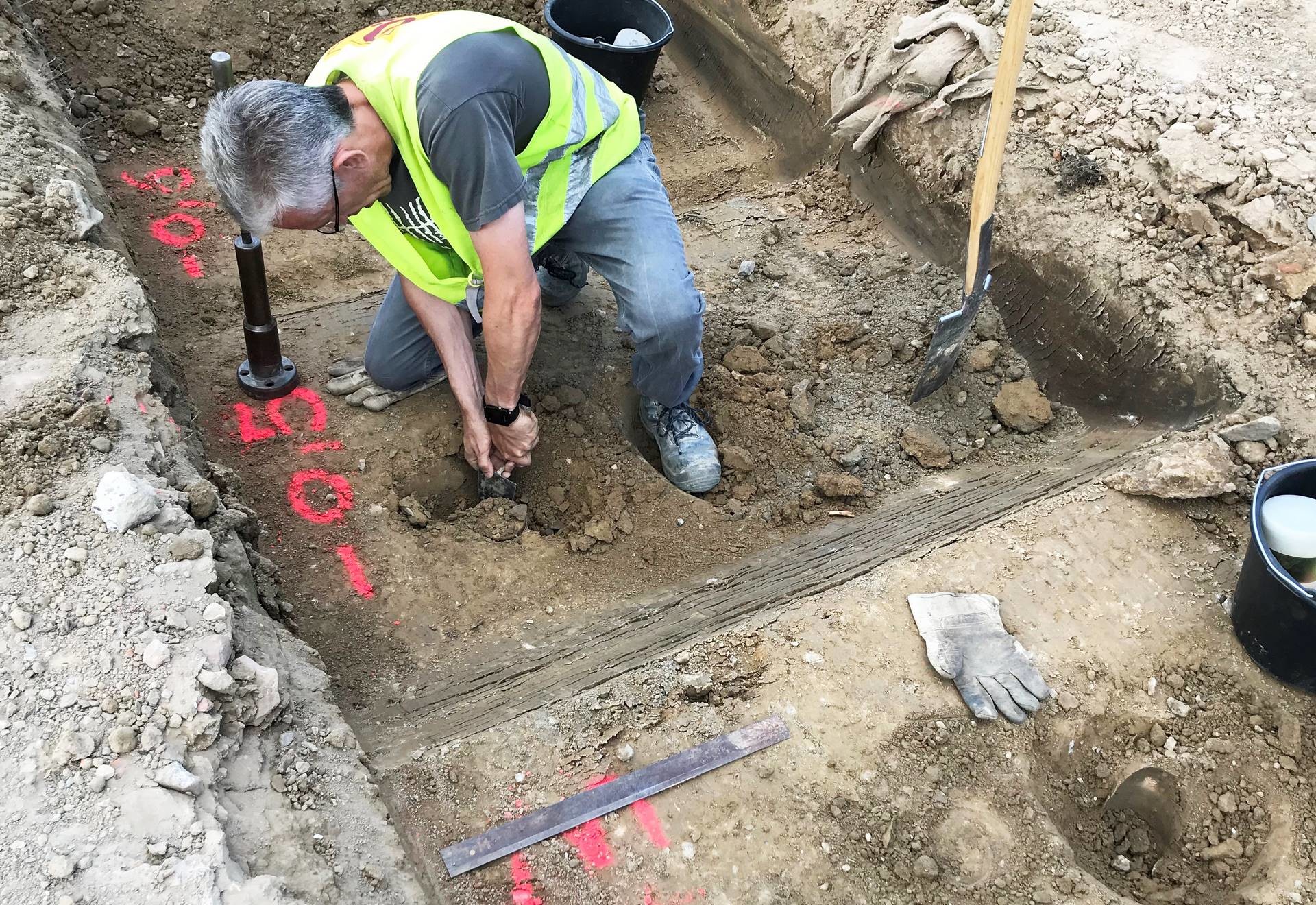

02 (1920).jpgEignungsprüfung im Probefeld, Felddichtebestimmung und Proctorversuch durch eigenen Baustoffprüfer.

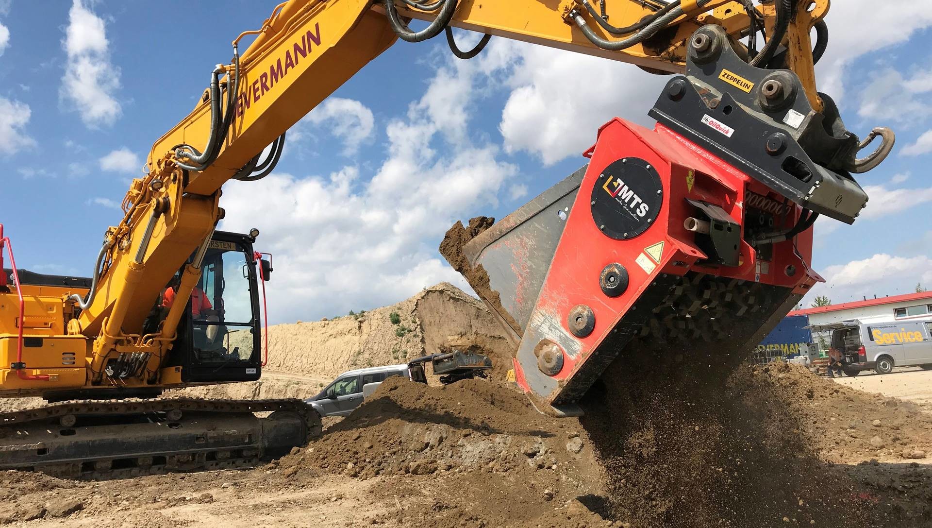

03 (1920).jpgDer Kettenbagger mit OilQuick(OQ70/55) wechselt zwischen MTS-Anbauverdichter und Schwenklöffel.
