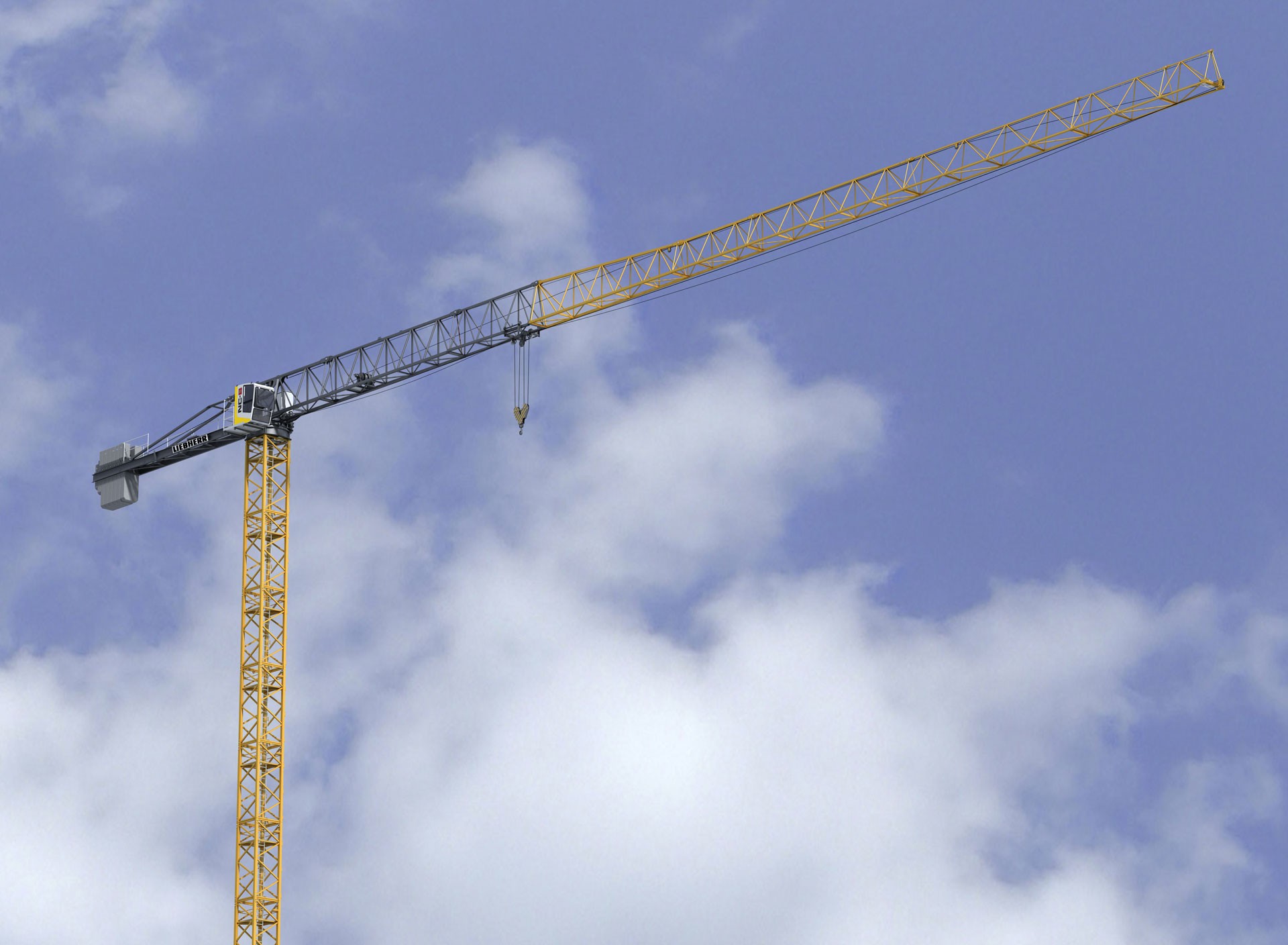

Die Entwicklung der neuen Baureihe NC-B erfolgte auf die Anforderungen in urbanen Ballungsräumen von Schwellenländern. Mit den ersten beiden Modellen der neuen Baureihe soll bereits ein breites Spektrum von Bauprojekten in solchen Umgebungen abgedeckt werden können. Die Neun-Tonnen-Variante ist besonders geeignet schwere Fertigteile zu heben – beispielsweise beim Bau von Einkaufszentren, Fertigungsstätten oder Parkhäusern. Der Sechs-Tonnen-Kran NC-B 6-62 ist für innerstädtischen Hochhausbau, wo geringere Hebelasten aber enorme Hakenhöhen gefordert sind.
Die Namensgebung der NC-B-Krane indiziert die maximale Traglast und die maximale Ausladung. Das auf der Bauma Conexpo India ausgestellte Modell NC-B 6-62 bietet also eine Traglast von maximal 6 Tonnen und eine maximale Ausladung von 62,50 m. Mit dem 2012 gegründeten Produktionsstandort Liebherr CMCtec India Private Limited in Pune kann Liebherr in Indien für den lokalen Markt angepasste Krane fertigen.
Für die neuen NC-B-Krane wurde das neue 16 EC Turmsystem mit 1,60 m x 1,60 m Außenmaß entwickelt. Wie bei Turmsystemen dieser Klassen üblich, sind die Turmstücke über Bolzen verbunden und kletterbar. Standardmäßig haben die Turmstücke eine Länge von 3,90 m. Es können auch Langturmelemente von 11,70 m Länge eingesetzt werden, um eine maximale freistehende Hakenhöhe von 53,20 m zu erreichen.
Die hydraulische Klettereinheit ist sowohl für Innen- als auch Außenklettern geeignet. Diese ist komplett abnehmbar und mit anderen Liebherr-Turmdrehkranen kompatibel – So braucht der Betreiber lediglich eine Vorrichtung, die auf unterschiedlichen Baustellen genutzt werden kann.
Im Unterschied zu bestehenden Flat-Top-Kranen von Liebherr haben die neuen NC-B-Krane statt dem Kompaktkopf ein durchgehendes Auslegerelement. Dieses ist ebenfalls für den Transport in Containern dimensioniert, aber laut Hersteller preiswerter als der Kompaktkopf. Je nach Größenklasse des Montagekrans können Drehbühne, Schaltschrank und Kabine auch getrennt voneinander montiert werden. Das neue Konzept umfasst auch viele Elemente aus bestehenden Obendreher-Baureihen von Liebherr, wie beispielsweise die Auslegerschnellverbindungen LiConnect. Hiermit kann der Ausleger in Fünf-Meter-Schritten verkürzt oder verlängert werden.
Der Kunde hat die Wahl zwischen einem Frequenzumrichter-Standardhubwerk mit 24 kW und einem optionalen 30 kW Hubwerk, ebenfalls mit Frequenzumrichter. Das 30 kW Hubwerk soll im Zweistrangbetrieb Hakenhöhen von bis zu 501 m zulassen.
Sowohl das Hub- als auch das Drehwerk und die Laufkatze werden über einen Frequenzumrichter gesteuert. Stufenloses Beschleunigen beim Heben, Senken und Drehen sind möglich. Zudem haben die Krane durch die Frequenzumrichter begrenzte Startströme, sodass die benötigten Stromaggregate klein ausfallen können.
Der Feinpositioniermodus Micromove ist serienmäßig im Paket enthalten. Optional stehen auch die Arbeitsbereichsbegrenzung ABB oder das Electronic Monitoring System EMS zur Auswahl.
Auch abseits der Steuerung gibt es Möglichkeiten aufzurüsten: Schleifringkörper für endloses Drehen, Fernbedienung für bequemes Steuern vom Boden aus oder Windmesser für sicheres Kranfahren.

Hui, Liebherr erfindet den Flattop neu....
Etwas andere Auslegerteilung, wenn ich das auf dem Pressebild richtig entziffern kann, ist gleich nach der Drehbühne ein 5m Anlenkstück, dann ein 10m Auslegerteil usw.
Dann etwas Farbe dran, etwas mehr Turmquerschnitt für den besseren Aufstieg für den Kranführer, soweit ich weiß, verwendet zumindest Potain schon 1,6m Querschnitt, bei Wolff bin ich mir jetzt nicht sicher. Der 1,2x 1,2m beim 71/85 EC-B ist doch nur Mist.
Aber warum man es bis heute nicht schafft, selbst bei kleinen Obendrehern das Umschersystem abzuschaffen, in Zeiten eines Frequenzumrichters keine Hexerei, ist mir unbegreiflich.
Ansonsten folgt der Kran farblich dem neuen Design der K- Krane.

Naja, die fehlende Spitze hat Wolff beim 4517 und dem neueren 5014 auch schon, Potain hat das auch schon ne Weile...
Auch beim Turmsystem:Potain hat den 1,2m und den 1,6m Turm, Wolff hat das TFS12 (1,2m Systemmaß, TFS15 und UV15 (1,5m Systemmaß)...
Zum Umschersystem kann ich nur vermuten, dass reiner 2-Strang deutlich teurer wäre und man eben auf kosten der Hubgeschwindigkeit auf 4-Strang geht…Höhere Geschwindigkeiten bringen auch mehr Dynamik ins System...
Mal gespannt, wie der Kran bzw. Das Turmsystem ankommt, klingt aber nach interessantem Konzept
