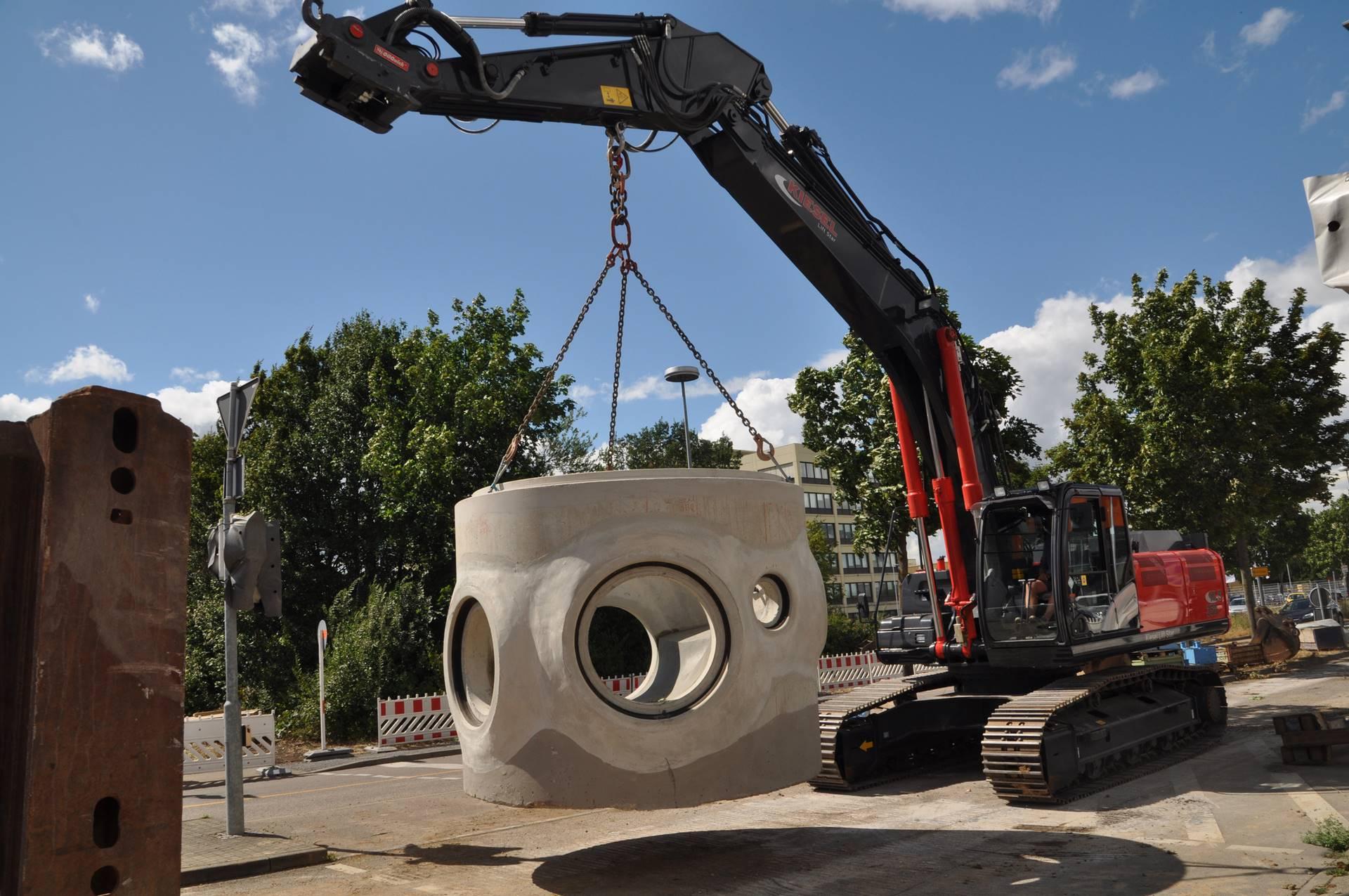

kiesel-lift-star-02.thumb.jpg.5c7091adec
Dank des dritten Hubzylinders erreicht der Kiesel Lift Star um bis zu 50 Prozent höhere Hubkräfte
Als Grundgerät verwendet Kiesel Hydraulikbagger zwischen 30 und 50 Tonnen Betriebsgewicht. Der Kiesel Lift Star (KLS) erreicht laut Hersteller den Hubkraftbereich von Maschinen, die eigentlich eine oder zwei Klassen größer sind. Im Vergleich dazu soll der Anschaffungspreis deutlich geringer sein und auch die Unterhaltskosten wie beispielsweise Kraftstoffverbrauch oder Transportkosten sollen deutlich sinken.
Herzstück des Kiesel Lift Stars ist das patentierte Tritec-System aus dem Hause Kiesel.
Der Clou des Systems ist ein dritter Hubzylinder, der die beiden Standard-Zylinder am Ausleger der Maschine unterstützt. Er wird, je nach Arbeitsbelastung, entweder automatisch durch den hydraulischen Quattro-Speed-Block zu- oder abgeschaltet – oder kann auch manuell durch eine Vorwahltaste eingestellt werden. Diese Technologie soll die Hubkraft der Maschine um bis zu 50 Prozent erhöhen. Selbst schwere Betonelemente sollen sich damit bis zu einer bestimmten Ausladung über die gesamte Reichhöhe und -tiefe versetzen lassen. Das Modell KLS350 soll bis zu 16 Tonnen heben und wird beim Kanalbau sowie zum Verbau ziehen eingesetzt.
Gerade beim Versetzen hoher Lasten kommt es auf die Standsicherheit an. Ein optionaler hydraulisch verstellbarer Unterwagen, mit dem die Spur je nach Bedarf stufenlos verbreitert werden kann, soll nicht nur die Hublasten erhöhen, sondern auch die Standsicherheit. Und auch beim Überfahren von Gräben und Kanälen kann sich der Fahrer so einen größeren Sicherheitspuffer einbauen.

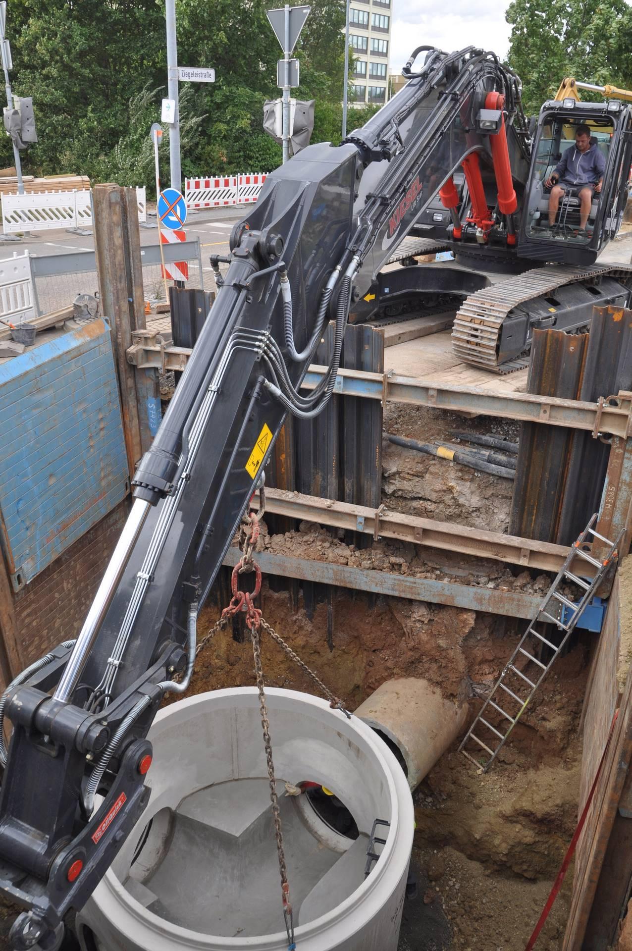

kiesel-lift-star-01.thumb.jpg.d5f27fc2ae
Besonders bei engen Baustellen wie hier im Kanalbau beweist der Kiesel Lift Star seine enorme Kraft
Durch das absetzbare Kontergewicht, das Kiesel für seinen Kiesel Lift Star anbietet, soll der Nutzer ein zusätzliches Plus in puncto Standsicherheit erhalten. Das Transportgewicht der Maschine kann dadurch so weit reduziert werden, dass der KLS350 mit einem Vier-Achs-Tieflader transportiert werden kann und damit letztendlich die Transportkosten minimal bleiben.

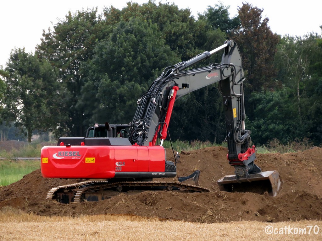

Hier ist der KLS350 ohne Kontergewicht
*Bild ist von Kiesel*
catkom70

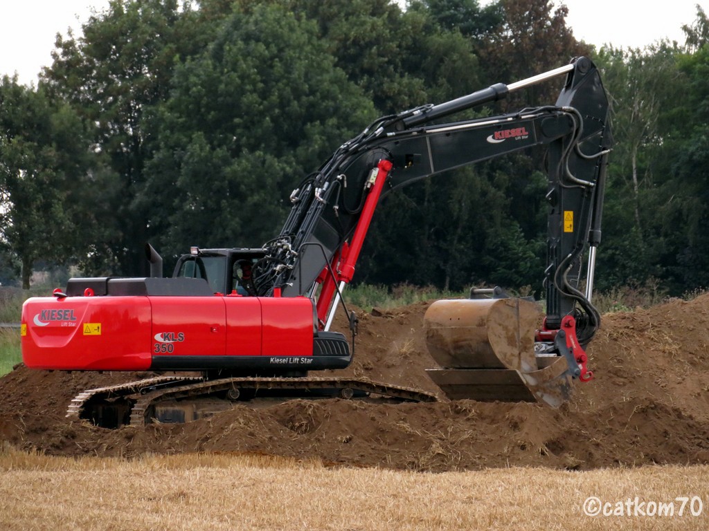

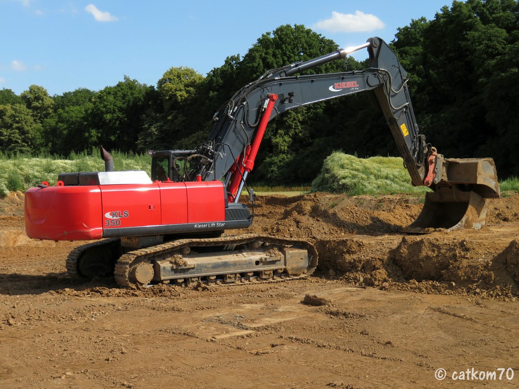

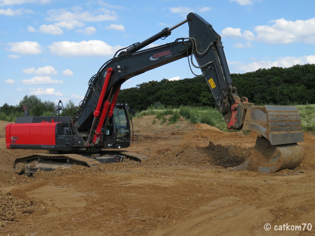

Kiesel Lift Star KLS350-5
