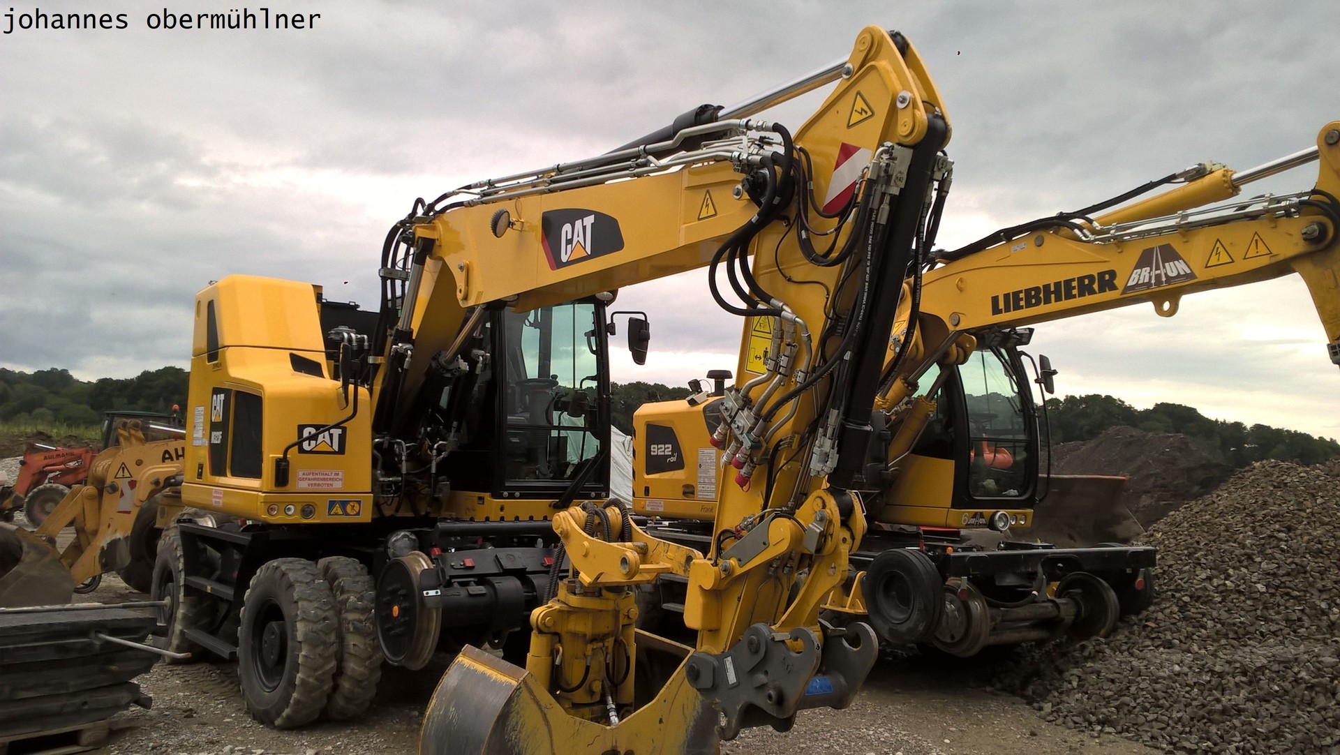

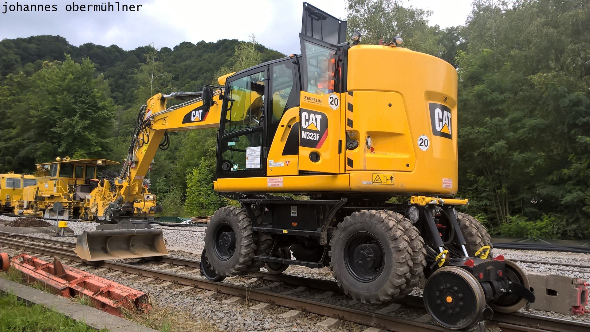

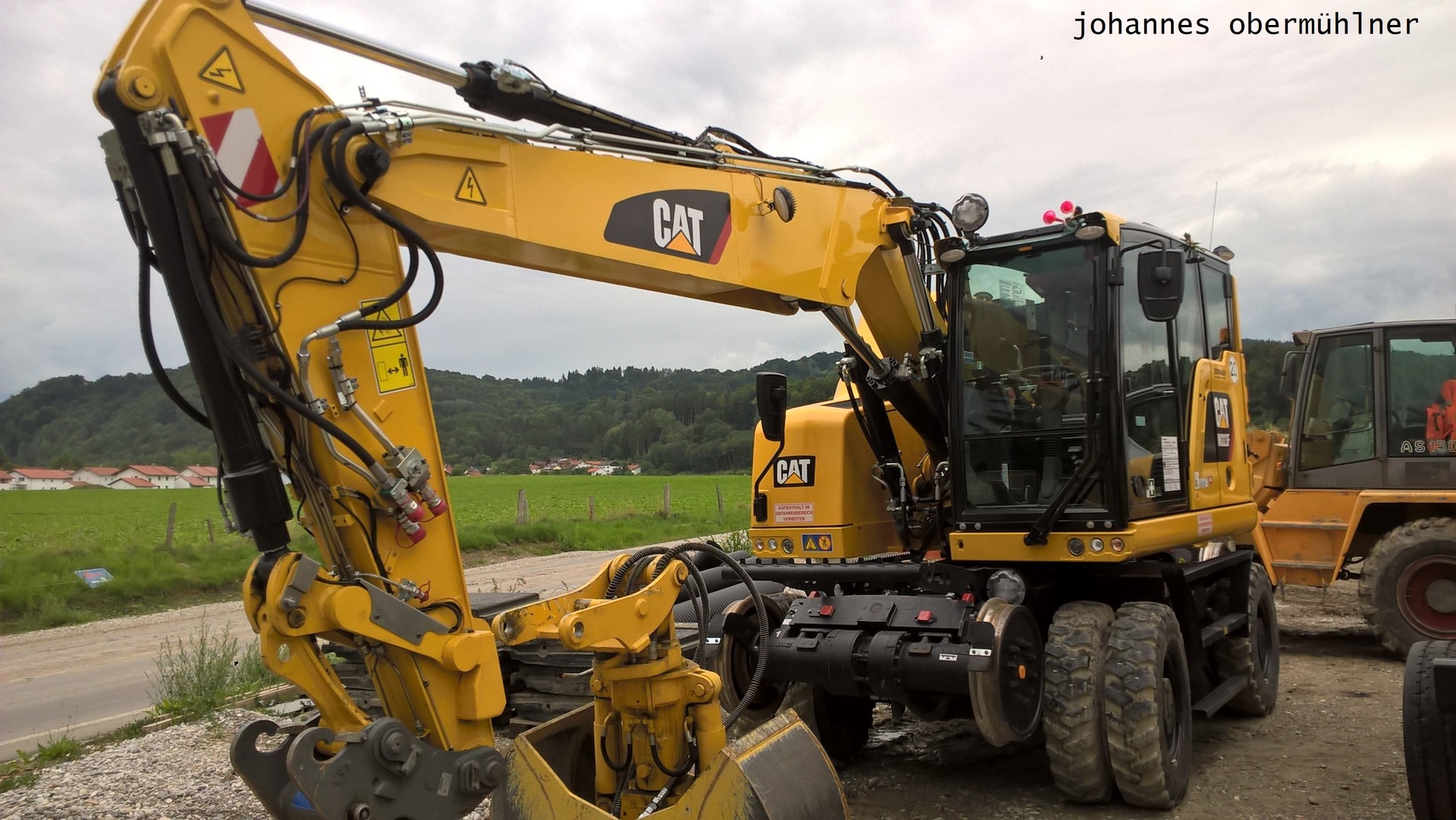

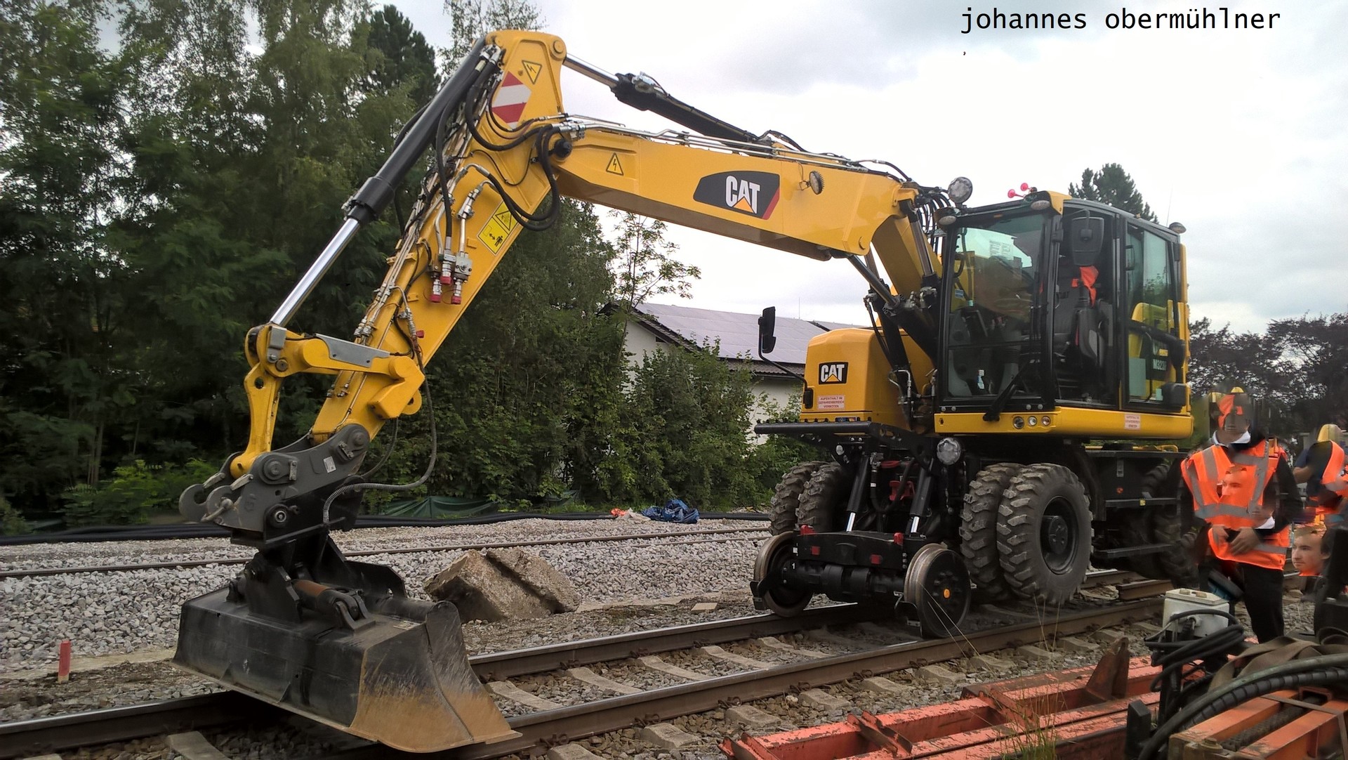

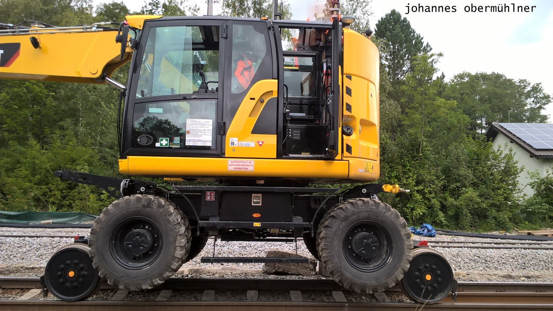

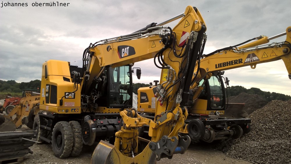

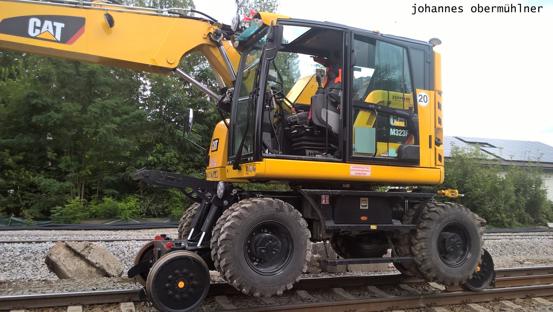

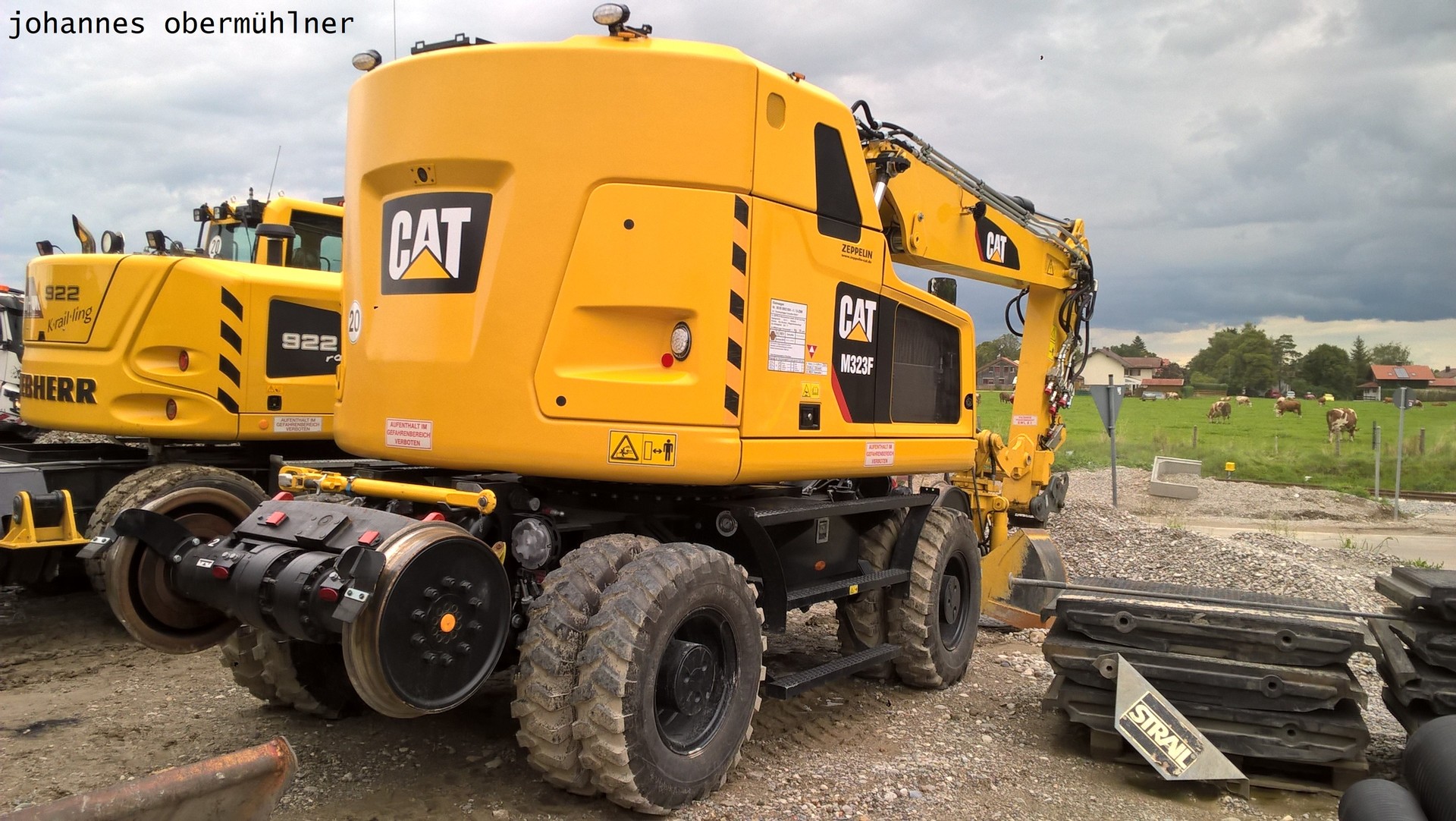

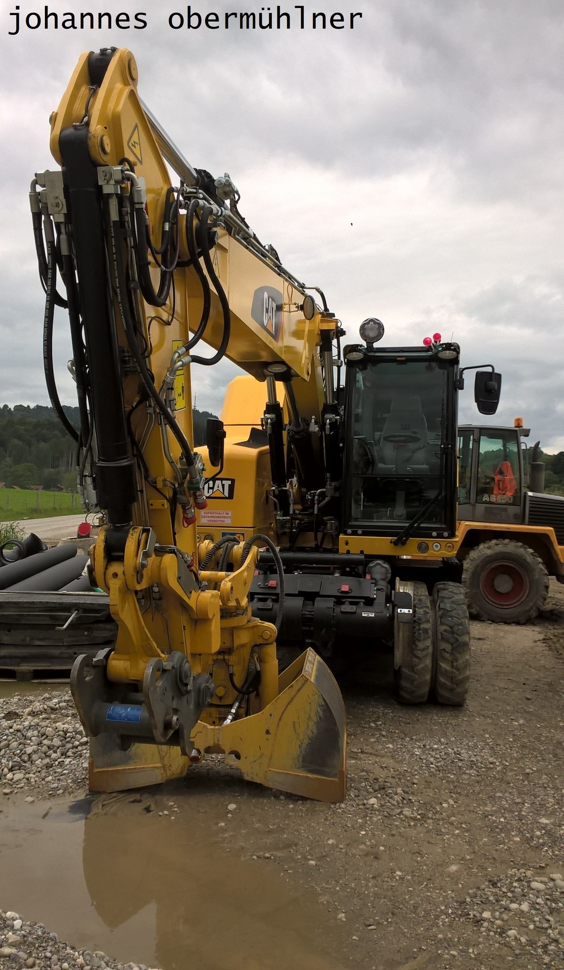

Cat M 323F auf einer Gleisbaustelle in Bayern
