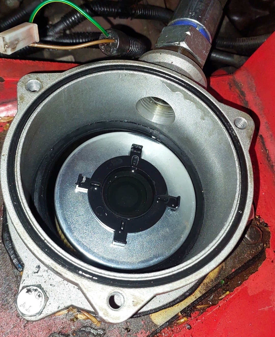

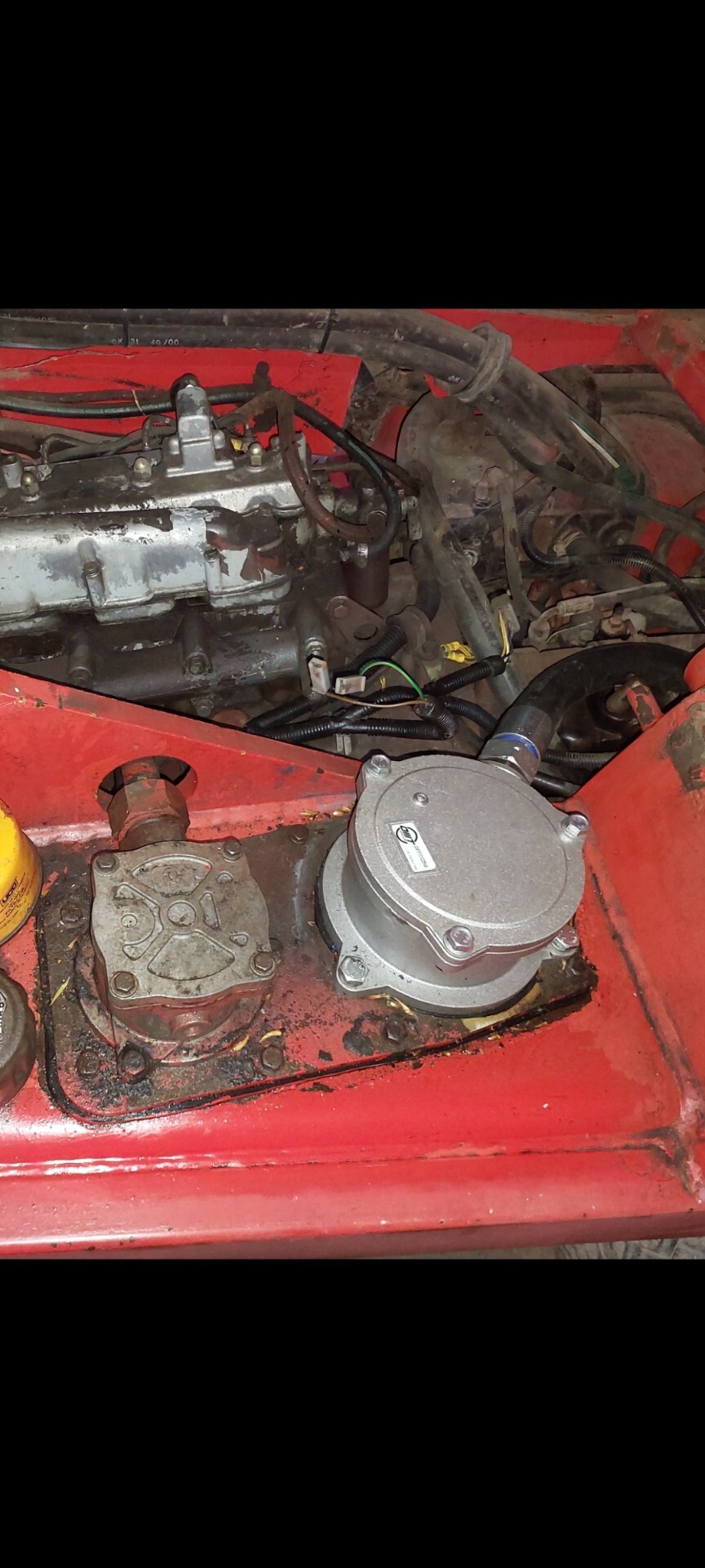

A4VG40DA hat keinen Druck Manitou
ein Thema erstellte Ratzeputz81 in Baumaschinen Wartung, Reparatur & Diagnose
Huhu, ich möchte mich gleich mal mit meinen Problem beteiligen. Ich habe einen Manitou Teleskoplader BTI220 gekauft. Wie auch schon in anderen Posts hier, funktioniert die Arbeits und Lenkhydraulik. Die Fahrhydraulik allerdings nicht. Nun bin ich auf die Fehlersuche gegangen und wollte an Anschluss G den Druck messen. Der ja bei Standgas 20 Bar betragen soll. Leider ist da garnichts. Ich habe den Manitou so gekauft. Was mir aufgefallen ist, dass der Hydrauliktankfilter an der die Saugleitung zur Fahrpumpe angeschlossen ist erneuert wurde. Ich vermute das dort ein falscher Filter eingebaut wurde. Wenn ich die Teilenummer des Filters überprüfe, ( OMTF171C25NA) wird mir ein Rücklauffilter angezeigt, der meines Erachtens zum drucklosen Rücklauf zum Tank gedacht ist. Bei mir ist er aber als Ansaugfilter an die Saugleitung der Fahrpumpe angeschlossen. Kann die Fahrpumpe das überhaupt selber so absaugen? Ich denke das funktioniert nicht oder ? Bin über Tipps dankbar. Viele Grüße Daniel -
