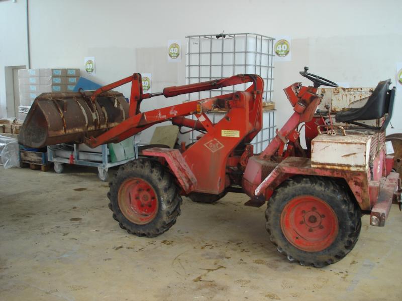

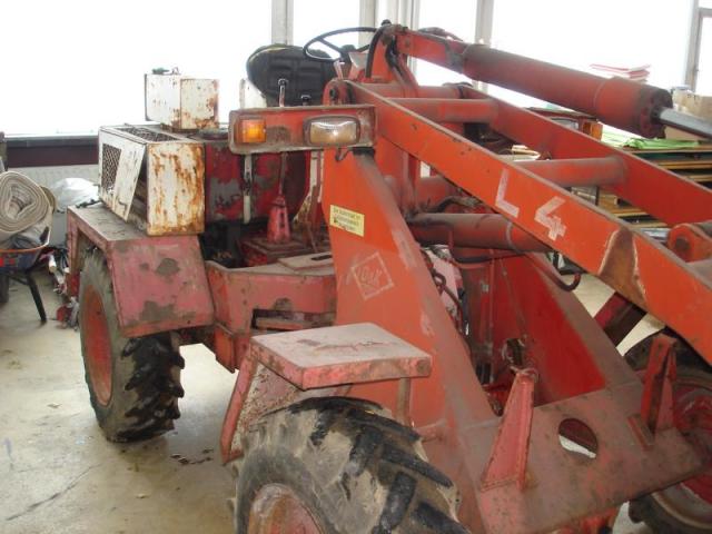

nun noch ein Paar Bilder von dem Guten Stück.

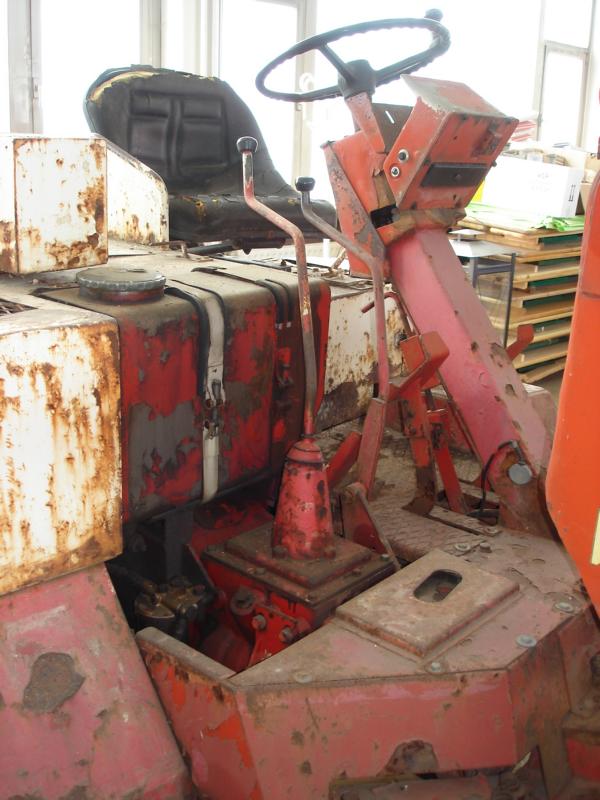

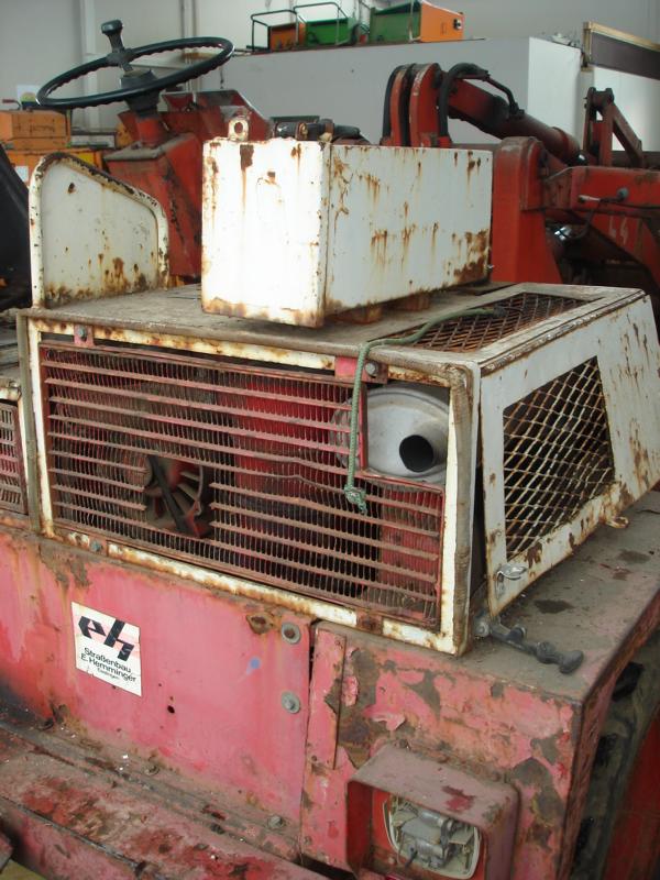

Beide Fotos zeigen den Radlader von vorne.
Auf dem Bild zu sehen sind der Kraftstofftank der direkt über dem Schaltgetriebe sitzt,
Schalthebel (links),
Wahlhebel für vorwärts- rückwärts fahrt (rechts),
der Motor, ein Deutz F2L411 D befindet sich hinter dem Tank und neben dem Fahrersitz,
über dem Motor hat der kleine Werkzeugkasten seinen Platz.
Ganz unten an der Lenksäule sitzt der Bremslichzugschalter.
Er ist über eine Zugfeder mit dem Bremspedal verbunden.

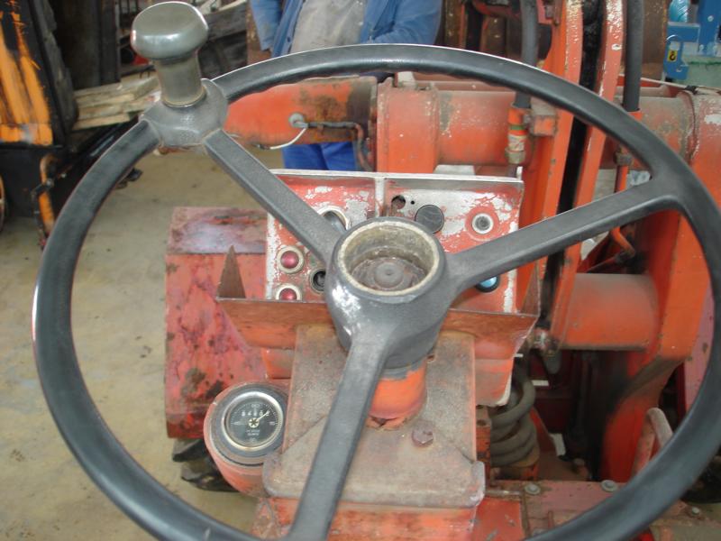

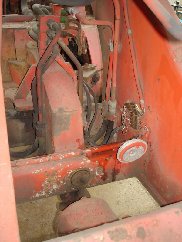

Das "Armaturenbrett" laugh.gif aus Sicht des Fahrers.
Links unten Kontrolleuchten für Öldruck und Ladestrom (beide rot),
rechts daneben befindet sich eine Steckdose,
darüber, vom Lenkrad etwas verdeckt sitzt das Zündschloss,
rechts neben dem Zündschloss der Glüh- und Anlassschalter als Zugschalter,
rechts neben dem Glüh- und Anlassschalter der (abgebrochene) Warnblinkschalter,
darunter die blaue Kontrolleuchte für das Fernlicht.
Auf dem Foto nicht zu sehen sind der Druckknopf für das Horn und der kleine Kippschalter für den Blinker.
Die sitzen an der rechten Seite des massiven Gussgehäuse.
